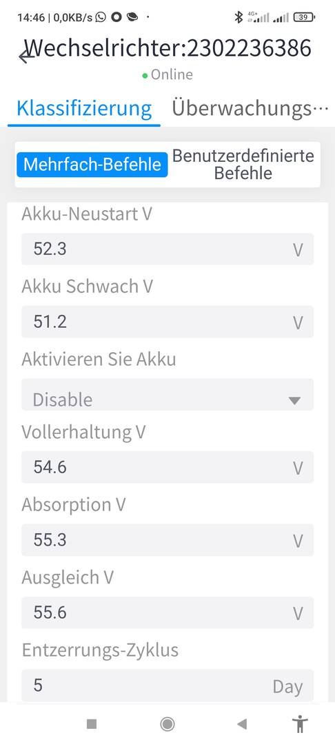

?Hat jemand vernünftige Werte für die Einstellung use Volt
so habe ich es im Moment funktioniert soweit auch gut ,ich bin mir aber nicht sicher ob ein Zellausgleich stattfindet.16 Zelligiger Felicity Akku.
so
