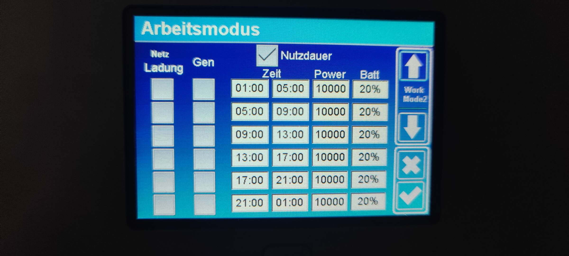

ich kann im Arbeitsmodus unter Work Mode 2 keine Werte verändern
und auch keinen Haken setzten oder wegnehmen?
Da der Elektriker gestern nachverdrahtet hat, Grid zu Netz, Load zu Hauslast, läuft die PV-Anlage seit dem rund um die Uhr, die Speicher sind aber inzwischen
bei 28% und ich wollte jetzt versuchen den Haken beim Netz Ladung zu setzten aber es geht nicht, hättest du einen Tipp?
Gibt es ohne Veränderung im Fall unter 20% eine erzwungene Netzladung?
seit den neueren Updates muss für Änderungen unter (Grundeinstellungen) Basic erstmal "Sperre alle Änderungen" der Haken weggenommen werden (Code 7777). Dann kannst du ändern.

und gäbe es ohne Veränderung im Fall unter 20% eine erzwungene Netzladung?
Nur wenn der Haken gesetzt ist.
okay, dann wird der Speicher auf 100% geladen oder?
Na ja, er entlädt bis 20%, dann passiert nix. Wenn der Haken gesetzt ist bei grid load, dann lädt er nach, dazu sind auch noch die Werte interessant bei standby und reset auf einem anderen Bildschirm. würde dann bis reset nachladen. Aber warum willst du aus dem Netz nachladen?

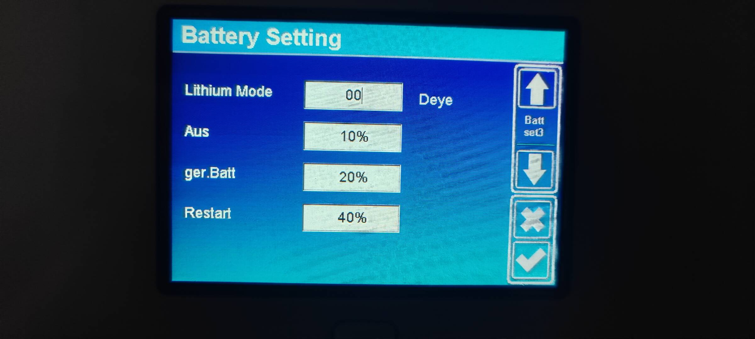

Kann man denn die 20% in irgendeiner Einstellung ändern? Hatte bisher meine Batterie über die Einstellung Spannung laufen, da wurde der gespeicherte Strom bis 40v Pack-Spannung genutzt. Jetzt habe ich das JK BMS mit einem ESP Interface an den BMS Port gesteckt und auf Lithium umgestellt. Seit dem bleiben 14-20% Rest in der Batterie und wenn kein Strom von der PV kommt wird aus dem Netz Strom gezogen. An den Einstellungen im BMS habe ich nichts geändert.
Basic Settings Lock out all Changes Haken entfernen Passwortabfrage mit 7777 bestätigen .
Die sperre geht nach 5 Minuten wieder rein.
Im Arbeitsmodus (Workmode) steht alles auf 1%, aber den Strom nimmt der Deye trotzdem nicht aus der Batterie.
Also ich hab auch im Lithium-Mode weiterhin die Spannungssteuerung...
Funktioniert bei mir genauso wie vor der Anbindung meines BMS (Daly).
Na mit einem LFP Akku solltest du immer Lithium einstellen.
Rest kann man alles einstellen, siehe erster Beitrag. Wenn du spezielle Probleme hast mach bitte einen estra Beitrag auf, poste darin Bilder deiner Einstellungen vom Display am WR und dir wird geholfen. ein @USER triggert den angegebenen user und der findet es einfacher.
Das geht nur, wenn das BMS Mit dem Deye kommuniziert. Sobald Lithium ausgewählt wird erwartet der Deye Daten vom BMS. Ansonsten Fehler W31.
Bevor ich mein Daly Richtung Deye gesprächsfähig bekommen habe musste ich AGM als Batterietyp belassen.

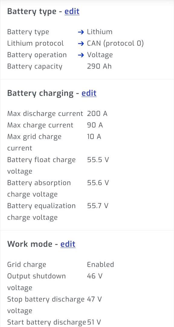

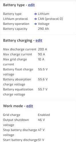

ok, spannungsgesteuert, habe ich nicht gemacht, per modbus sollte das aber auch gehen zu setzen ohne das das Register für Lithium geändert wird, am Display ändert er ja immer beide werte.
