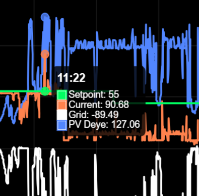

Wir haben ein neues gefährliches Problem beim Parallelbetrieb von Deye mit anderen Wechselrichtern.
Wenn die Solarproduktion plötzlich ansteigt (Wolken), wird die Batterieladestromstärke nicht auf den eingestellten Wert begrenzt (entweder durch den ALARM des BMS (10 A in meinem Fall) oder innerhalb des Parameters „Deye Max Charge“).
Ich habe mehrmals gesehen, dass die Batteriestromstärke viel höher ist als der eingestellte Maximalwert.

Es passiert auch im Einzelbetrieb, der Deye schießt gerne übers Ziel hinaus wenn eine Wolke gerade Platz macht, dann kommt aber vom BMS die Meldung an den Deye... hee ich möchte nur 10A und der Deye regelt sofort wieder runter.
Wichtig ist das dein BMS richtig Konfiguriert ist und das über Canbus mit dem Deye verbunden ist.
Das hatte ich auch eine Zeit lang und habe irgendwann rausgefunden das es im BMS eingestellt werden muss.
Als Beispiel: wenn du am Deye 100A Ladestrom einstellst aber am BMS Max 10A liefert der Deye auch nur 10A.
Also, einfach die Werte anpassen.

Diese Überschreitung tritt (zumindest bei mir) nur auf, wenn das Export-Solarverkaufslimit aktiv ist. (500W oder 10000W passiert immer noch)
Auch wenn das BMS im Alarmzustand ist (10 A) oder der maximale Ladestrom auf einen niedrigen Wert eingestellt ist (55 A im Beispiel unten). Dies dient nur zu Testzwecken. Ich weiß, dass der 280A Lifepo4 mehr Strom verarbeiten kann.
Hier ist es in Aktion, als sich gestern eine Wolke verzog (der maximale Ladestrom lag bei 55 A und dennoch wurden für ein paar Sekunden 90 A an die Batterie geliefert) (Daten wurden sowohl von deye als auch vom Batterie-BMS über Modbus gemeldet).
Netz- und PV-Werte werden durch 100 geteilt, damit sie im Bereich bleiben.
Dies löst manchmal einen Alarm beim BMS aus. Und es ist ziemlich ärgerlich.
Außerdem ist der normale maximale Ladestrom der Batterie etwa 3 A niedriger als der eingestellte Wert. Wenn das Solar-Verkaufslimit aktiv ist, ist der Ladestrom nach Beendigung der Überschreitung konstant ca. 2–3 A höher als der eingestellte Wert.
kurze Überschwinger wirst du nie vermeiden können, dann stell dein BMS so ein, das es erst bei längerem Überstrom meckert.
Ich habe auch ein Verkaufslimit eingestellt, weil ich noch Nulleinspeisung fahre. Aufgefallen ist mir das noch nicht, habe aber auch noch nicht nach so kleinen Speiks gesucht. Sehe aber eher das er eher unter dem eingestelltem Stromlimit bleibt bei mir.
Ich weiß nicht welches BMS du hast oder ob jedes BMS Level 1 und 2 Grenzen hat, mein Daly hat das und die müssen richtig eingestellt sein, hat bei mir auch einen Moment gedauert bis ich alles verstanden habe.

Als erstes Musst du sicherstellen das dein BMS über Canbus mit dem Deye verbunden ist dann den richtigen Kommunikation Protokoll eingestellt ist bei mir ist es Pylon, welches es bei dir sein muss musst du rausfinden.
Du stellst am Deye 80A Ladestrom ein.
Dann stellst du im BMS die Level 1 Grenze auf 90A
Dann noch die Level 2 Grenze auf 100A
Das sind alle Ströme die dein Akku ganz locker verkraftet.
Dann läuft das so ab, die Level 1 Grenze sagt dem Deye wenn z.b eine Wolke platz macht und er aufdreht und dabei evtl. die Level 1 grenze verletzt wird du musst runter regeln auf in dem Fall 90A und der Deye tut das auch ganz brav und wenn sich die Lichtbedingungen sich nicht krass verändern wird er sein 80A halten.
Beim überschreiten der Level 1 Grenze gibt es zwar eine Warnung, aber es wird nicht abgeschaltet, erst wenn die Level 2 Grenze überschritten wird greift das BMS mit Notabschaltung ein.
Also einfach richtig einstellen, dann klappt das auch.
Achso jetzt noch mal zu deinen 10A, du hast einen WR gekauft der 240A laden kann und jetzt stellst du so kleine Ströme ein... und meinst es wäre schlecht wenn er mal 5 oder 10A über das Ziel schießt?
