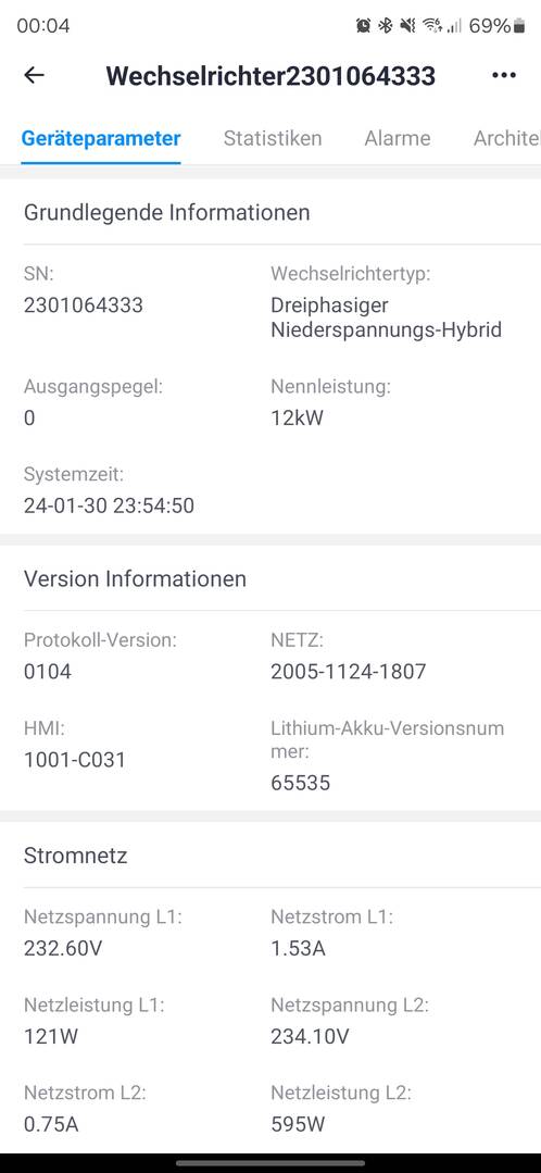

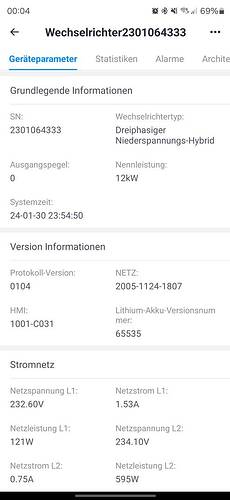

Firmware ist noch 1124, Update habe ich schriftlich angefragt, daher wollte ich wissen, wieviel Zeit der Support sich dafür einräumt.

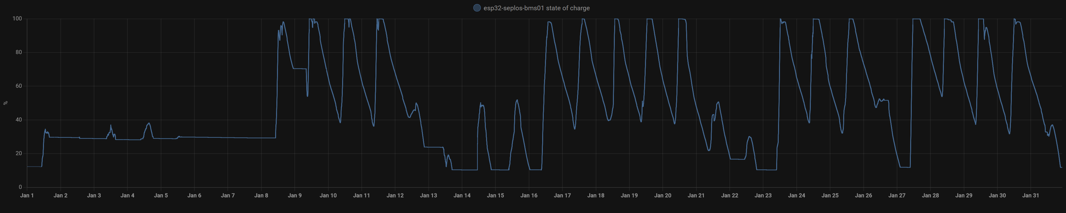

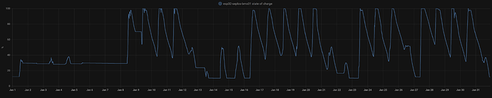

Hatte im Jan. 12 Zyklen laut BMS und dabei 14 mal 100% und 2 mal >96% erreicht.

1124 ist nun wirklich runzen alt, früher waren echt viele Bugs drin, so was macht man doch als erstes.

Ich hab eine Grundlast von ~500W und der deye läd meinen 100Ah Akku mit 50A, also 0,5C (wie bei dir). Das ist schonend für LiPos. 50Ax50V sind 2,5KW. Wenn die Sonne morgens um 9.00 rumkommt, gehts innerhalb paar Minuten auf 3Kw+ Systemleistung hoch, der Akku wird voll und die Differenz deckt locker die Grundlast. Daher funktioniert das Setting bei mir. Macht effektiv keinen Unterschied ob bei 3Kw Output erst 500W Last und dann 2,5 Kw Akku bedient werden oder andersrum. Hab aber auch exakt Südausrichtung mit 42° Dachneigung. :grin:
Dyness garantiert mir 6000 Ladezyklen also hab ich ein paar Jahre Spass mit meiner Anlage, bei pfleglicher Behandlung. 1 Zyklus ist 1x100%, 2x50% oder 4x25% aufladen, nach aktueller wissenschaftlicher Meinung. Ich kann ehrlich nicht sagen, wielang ein DIY-Akkupack hält aber er ist sicher besser reparabel als mein Monolith. Ich hatte 18 Mal 100% aber das ist ja wetterabhängig. Scroll mal im BMS zurück auf März 2023, als du noch 3,2Kwp hattest. Wie oft wurde dein Akku da voll, wenn erst die Last bedient wurde? Mit deiner 5fachen Leistung jetzt geht das natürlich deutlich schneller. Damit hast du grob die 3fache Systemleistung von mir und ich wette, 'batt first' würde auch bei dir funktionieren, nur dass du dann noch öfter einen vollen Akku hast, der dich länger durch die Nacht bringt. 140A Ladestrom x 50v sind 7kw, mit denen dein Akku maximal läd. Kenne deine Grundlast nicht aber bei 15Kwp sollte auch bei dir die Ladung mit abfallen. Zumal du ja mit 'time of use' einstellen kannst dass der SOC erst Mittag bei 100% sein soll, wenn die Sonne knallt. Bei 'load first' kann man leider die Load nicht begrenzen, damit noch Bisschen für den Akku übrig bleibt.

Bevor du nicht eine FW >1135 drauf hast brauchst keine Fehlerbeschreibungen mehr Posten, weil viele Sachen damit erledigt sind.

So, Update C037 1144 eingespielt. Hoffe damit sind alle Fehler beseitigt.
Der offizielle deye-support unter service-deye-com-cn hat sich nicht gemeldet aber ich habe einen anderen Kontakt von unserem deye Salesmanager erhalten. Mittwoch 21.00 angefragt, Freitag 16.00 eingespielt mit vorheriger Ankündigung. Und um die refresh rate der Solarman app kümmern die sich auch gleich. Falls jetzt alles richtig läuft, kann ich den Testbetrieb beenden und auf 12kwp aufstocken. Bis dahin noch Modbus-Adapter reinbasteln und Daten endlich live per MQTT abgreifen.

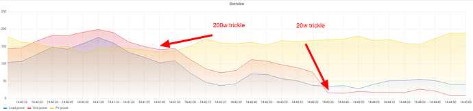

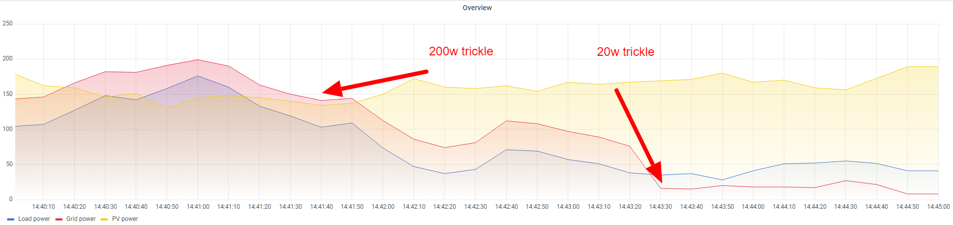

Dieses nicht bestätigte Gerücht hält sich erstaunlich lange. Deye hat mir und anderen auf direkte Nachfrage mitgeteilt, dass es keine negativen Auswirkungen hat, zumindest nicht auf die Hardware. Man hätte den Wert in der Firmware nur auf ein minim.von 20w gesetzt, um die Regelung ruhiger zu bekommen. Vielleicht hast du da ja andere Infos vom Hersteller und nicht aus irgendwelchen Foren oder Whatsapp Gruppen. Das wäre mal interessant.
Und setzt man den Wert im trickle deutlich höher, mag die Regelung event. gleichmässiger sein aber schau dir meine Grafik an. Setze ich den Wert deutlich höher als die 20w minimum (auf 200), liegt der Grid Bezug immer über der eigentlichen Last, obwohl die -wenn auch geringe- PV Leistung eigentlich den Verbrauch decken sollte. Was man in der Grafik leider nicht sieht, sind noch ein paar Watt von 2 MicroWR, also eigentlich völlig ausreichend zum Last decken. Trotzdem zieht er mehr aus dem Netz. Setzt ich auf 20 zurück, wird die Last abgedeckt durch die PV.
