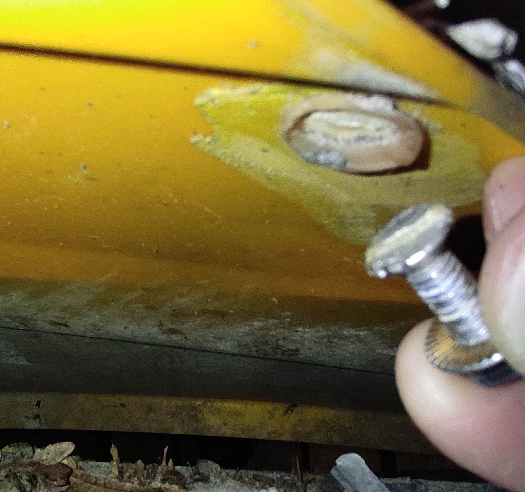

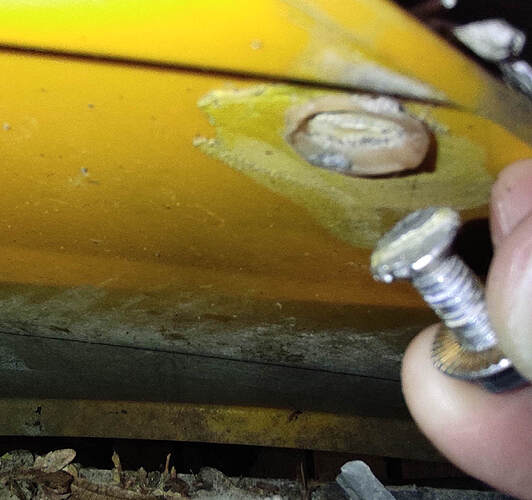

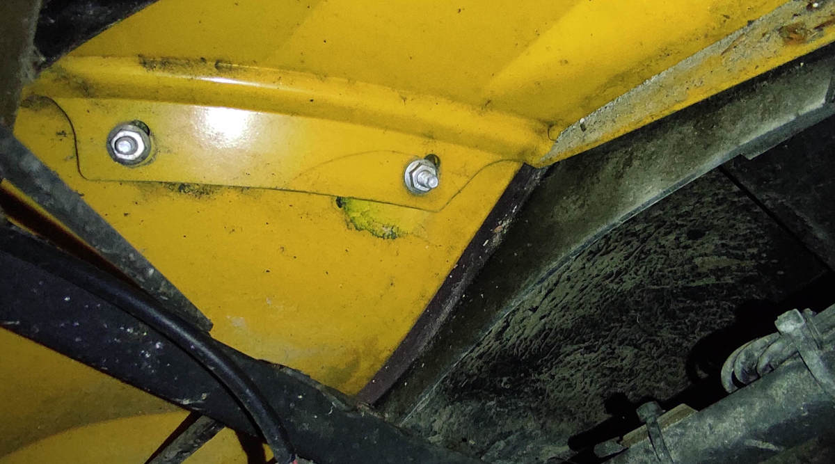

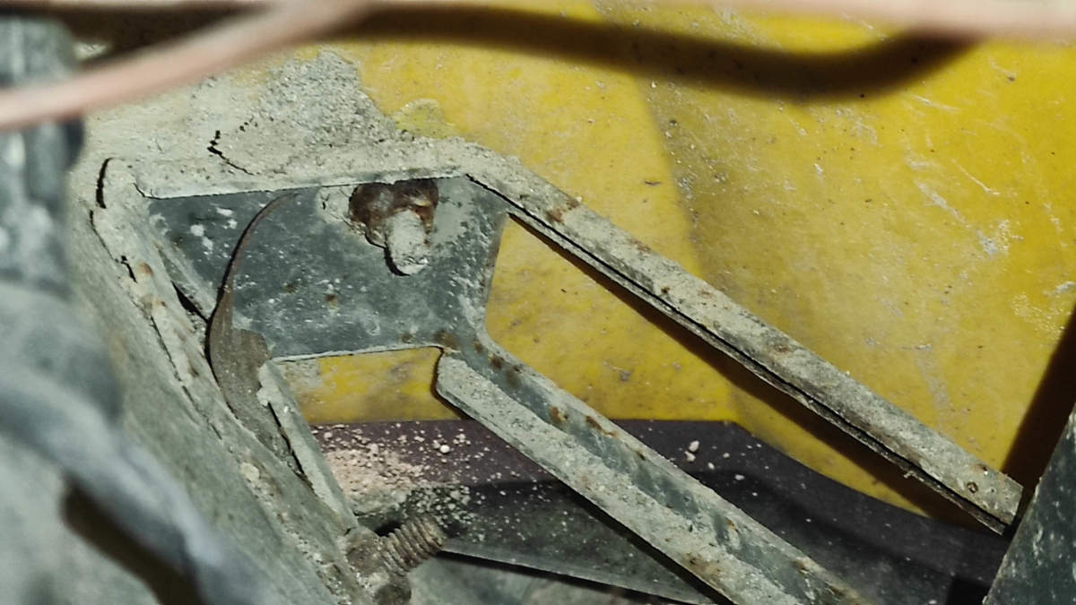

Um an die Ladebuchse zu kommen, muss erst mal der linke Vorderkotflügel ab. Nun ja, an sich ist die Karosserie beim Streetscooter ja schon eine ganz nette Konstruktion. Das ist im Wesentlichen ein Konstrukt aus Vierkantrohren, das außen mit Kunststoff-Bodypanels beplankt ist. Entsprechend sind auch die Kotflügel aus Kunststoff. Die haben innen Stehbolzen, mit denen sie verschraubt sind. Soweit eigentlich recht wartungsfreundlich - wenn die Schrauben nur nicht so aussehen würden…
Manche sehen besser aus…
…was aber nichts daran ändert, dass die Stehbolzen beim Versuch des Lösens mitdrehen und man die Mutter nicht herunterbekommt. Dreht der Bolzen erst mal mit, passiert nach etwas Ziehen das hier:
Irgendwie sieht das aus, als ob da schon mal jemand die Dinger wieder hätte ankleben müssen. Es sind einfache Senkkopfschrauben mit Schlitz. Nun ja, werde ich auch irgendwann mal wieder festkleben müssen.

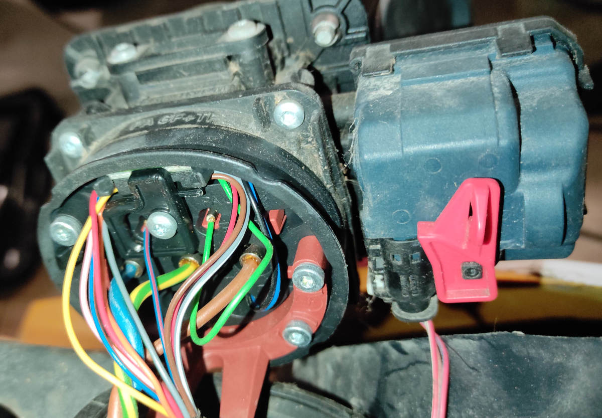

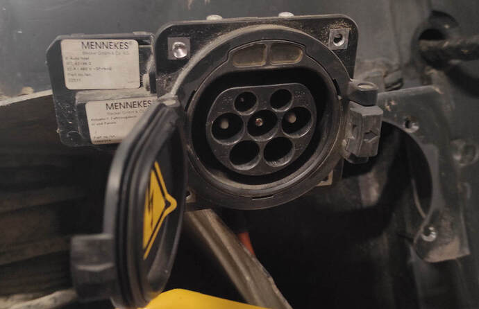

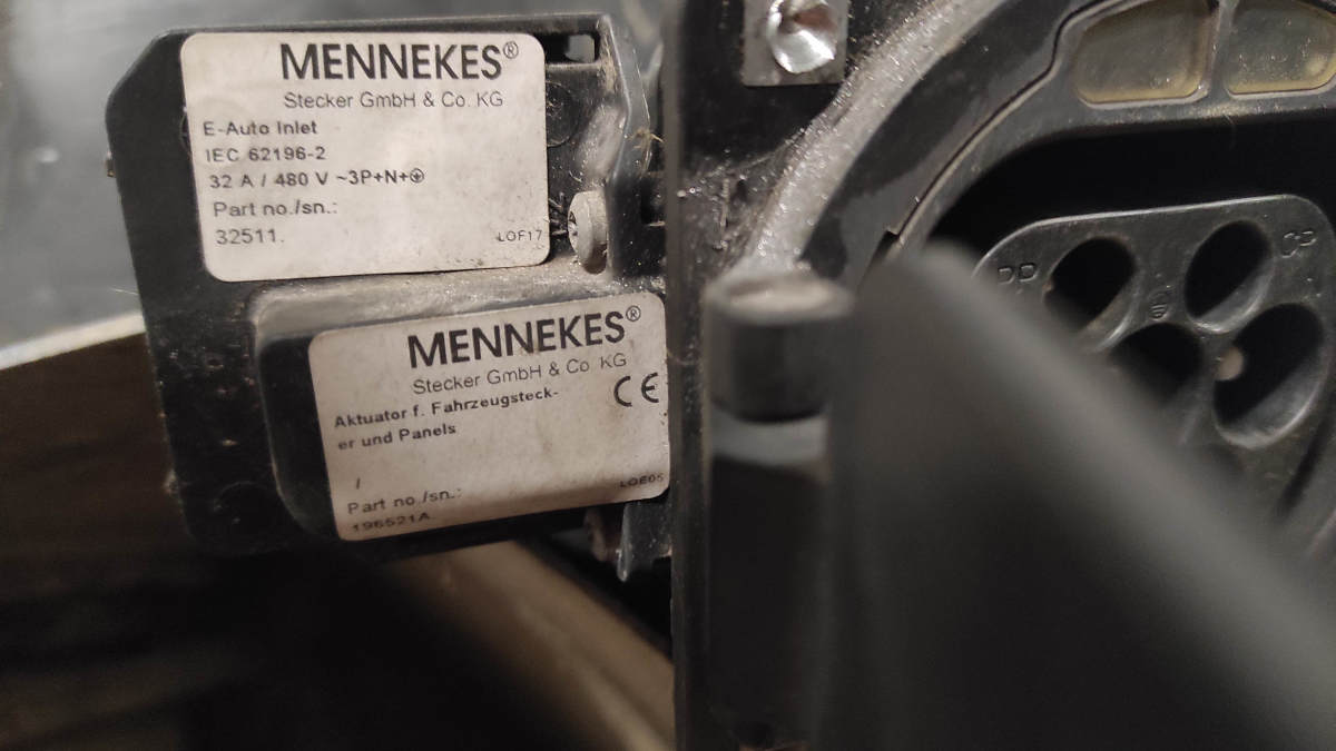

Auf jeden Fall ist nun die Ladebuchse freigelegt:
Die ist von Mennekes:
An der Seite gibt es einen Verriegelungsmotor für den Ladestecker, der mit an der Zentralverrigelung hängt. Auto zugesperrt, Ladestecker verriegelt.
Wenn man die Gummitülle abmacht, sieht es von hinten so aus:

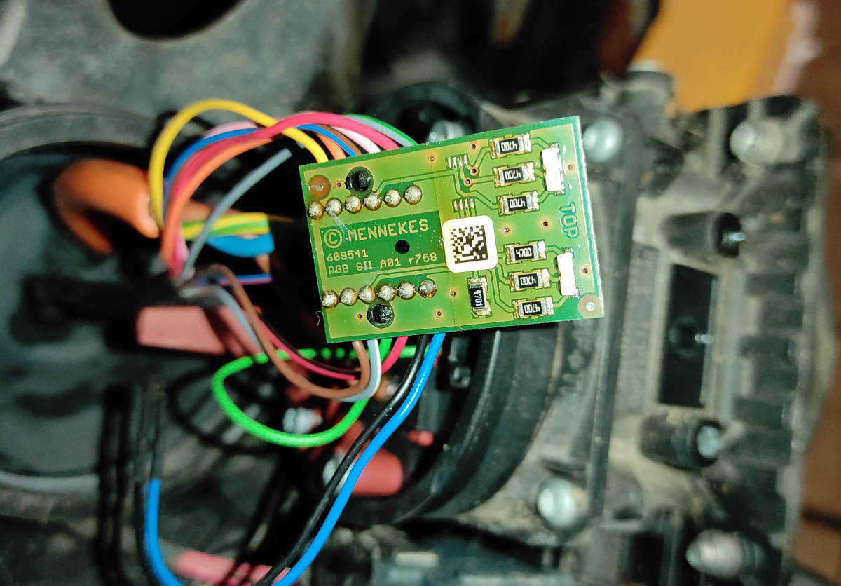

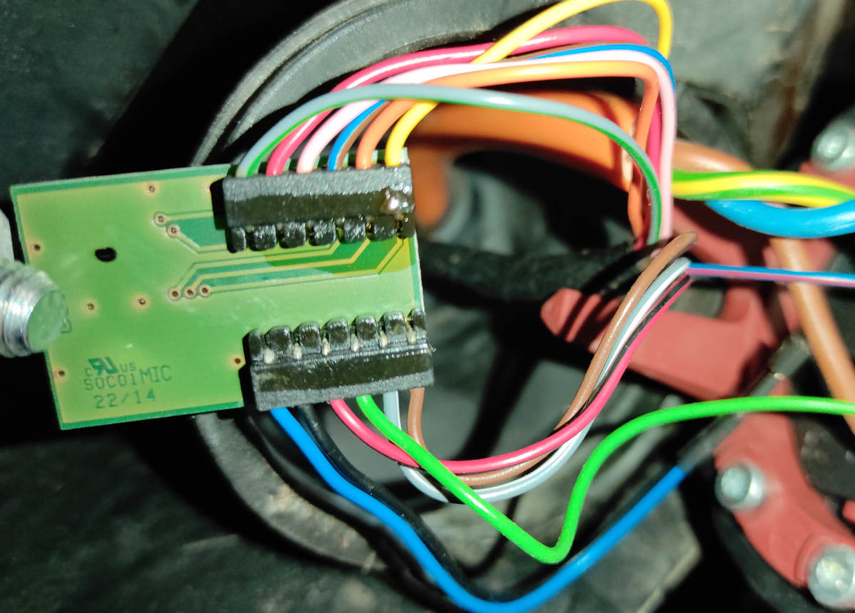

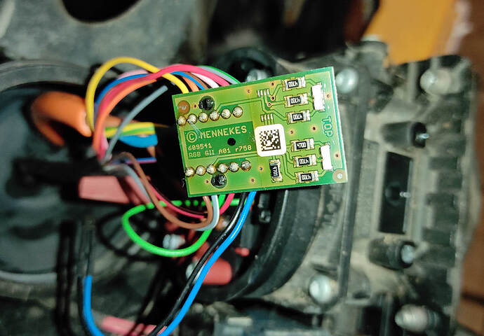

Eine Troxschraube herausdrehen und den Haltesteg abnehmen, dann kann man schauen, was weiter hinten ist. Und schau an: Eine Platine gibt es wirklich:
So schaut ‘se von der anderen Seite aus:
Offenbar ist sie von Mennekes, also keine Streetscooter-Eigenentwicklung. Die Komplexität der Schaltung hält sich, nun ja, jetzt eher in Grenzen. Ein Haufen 470 Ohm-Widerstände, und einer mit 4,7 kOhm. Die meisten davon wahrscheinlich Vorwiderstände für die LEDs am Rand der Platine. Sonst nichts wirklich Nennenswertes.
Jedenfalls schaut die Platine jetzt nicht so aus, als ob sie nass geworden wäre und irgendwas korrodiert wäre. In dem Sinne kein offensichtlicher Fehler.
Und jetzt die Spannungen zwischen den Anschluss Drähten messen.
Das riecht nach BMS irgendwas.
Update: wenn das weisse LED sind, dann sind das Vorwiderstände.

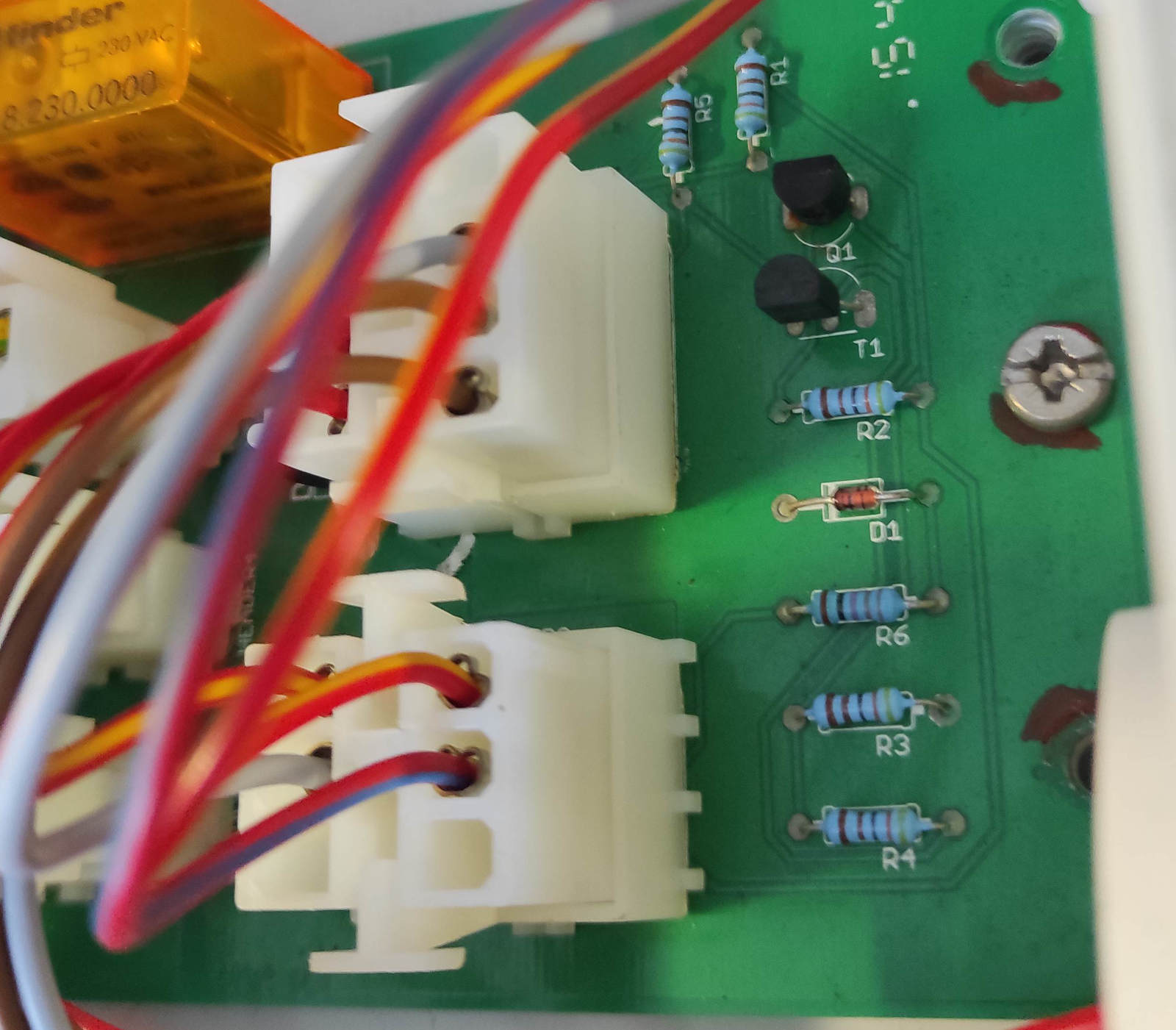

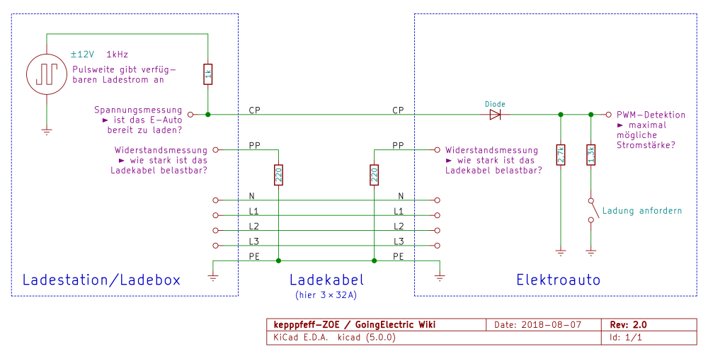

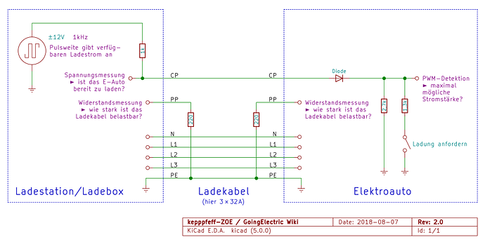

Ich würde auf eine Platine tippen, die der Wallbox ein ladebereites Fahrzeug simuliert.
Das eingebaute Ladegerät lädt offensichtlich mit konstanter Leistung und kümmert sich vermutlich gar nicht selbst um das Controlpilot-Signal zur Wallbox.
Allerdings vermisse ich dafür eine Diode auf der Platine:

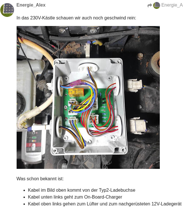

Du hattest geschrieben, dass das 12V-Ladegerät funktioniert?
Also schaltet die Wallbox das eigene Schütz nach Anstecken des Fahrzeugs durch und das Fahrzeug bekommt seine 230V über die Wallbox? Dann funktioniert die Signalisierung der Ladebereitschaft über das CP-Signal ja offensichtlich
Was mich an dieser Stelle interessieren würde, wie kann ich diese Platine ändern um einen Ladevorgang zu einer bestimmten Uhrzeit zu starten. Bis jetzt habe ich es nur versucht mit der Wallbox den Ladevorgang zu starten, das will der Streetscooter aber nicht, wenn ich das Fahrzeug zuerst verbinde und der Wallbox später Strom gebe, will die Wallbox nicht mehr mitspielen.
Vielleicht gibt es da ja einen kleinen Kunstgriff um auch dieses Fahrzeug etwas smarter zu machen.
Oh Mann, jetzt fällt es mir wie Schuppen von den Augen. Manchmal schadet es nicht, am Tag danach nochmal auf die Bilder zu schauen. Lest mal, was auf dem vorletzten Foto auf der Platine steht:
(C) MENNEKES
609541
RGB GII A01 r758
Der entscheidende Begriff ist: RGB! Rot-Grün-Blau! Die LEDs am Rand der Platine sind 3-farbige RGB-LEDs, so dass dort über PWM der 3 Einzelfarben jede beliebige Farbe des Regenbogens zusammengemischt werden kann. Und das Ganze eben zweimal. Dann ist jetzt auch klar, warum zu einer LED 3 Vorwiderstände gehören: Einer für Rot, einer für Grün, einer für Blau! Deswegen sitzen da 2 RBG-LEDs und 6 Widerstände mit 470 Ohm.
Und wegen dem 4,7kOhm-Widerstand: Ich hatte ganz vergessen zu schreiben, dass da ein Temperatursensor mit dranhängt, der in einem der (beim Streetscooter unbenutzten) Löcher für L2 und L3 steckt und offenbar die Steckertemperatur überwacht. Auf den Bildern kann man ihn erahnen - Kabelfarben blau und schwarz. Der 4,7k-Widerstand dürfte der zugehörige Messwiderstand sein.
Danke für den Schaltplan! Das ist sehr interessant!

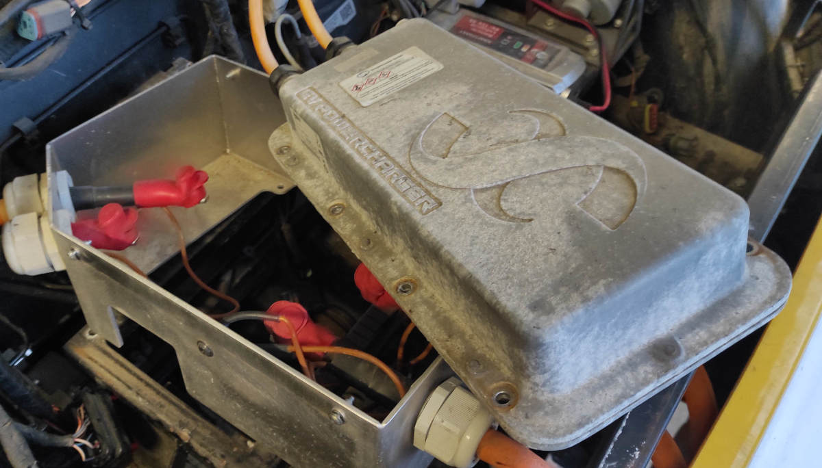

Die Diode habe ich vermutlich gefunden, die dürfte in der grauen AC-Anschlussbox unter der Motorhaube sitzen. Vergleiche das Foto in diesem Beitrag von mir. Es gibt da auf der Platine mit dem Relais genau eine erkennbare Diode. Das wird sie wohl sein.
EDIT: Hier noch eine Nahaufnahme der Platine. Vermutlich ist es Diode D1.
@holgi4711:
Hast du schon mal probiert, den CP per Relais zu unterbrechen und bei gewünschter Ladung wieder zu verbinden?

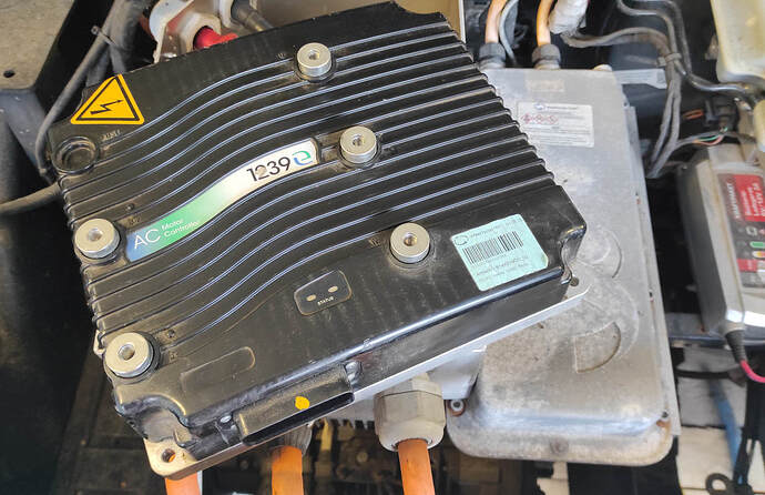

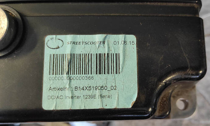

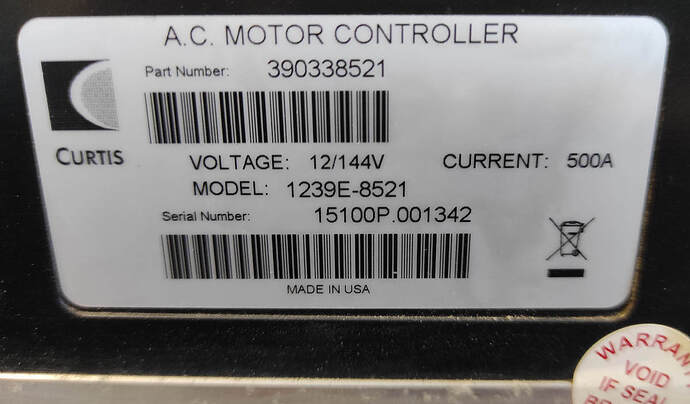

Ach, heute bin ich gerade mal wieder in Auseinanderschraub- und Reinschau-Laune. Da musste ich erst mal den Curtis rausholen:
Der hat ein Aufkleberchen von Streetscooter…
…und ein viel aussagekräftigeres vom Hersteller:
Es ist also wirklich ein Curtis 1239E-8521, wie früher schon mal spekuliert, und er kann wirklich maximal 144V ab. Von Euch hat nicht zufällig jemand einen Curtis-Programmer herumliegen, damit mal man ein bisserl damit spielen könnte?

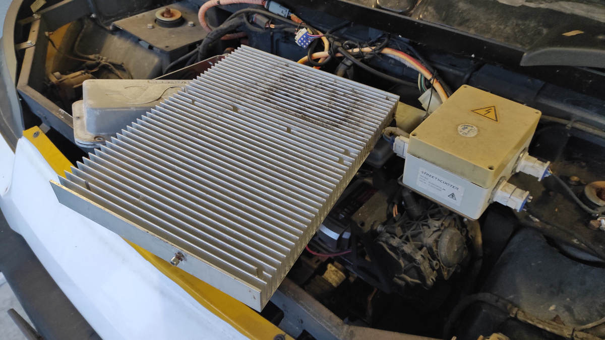

Der Kühlkörper, auf dem Curtis und OBC hocken, ist schon ein ganz schön fettes Teil:

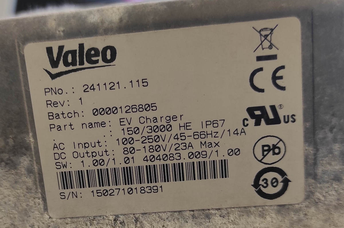

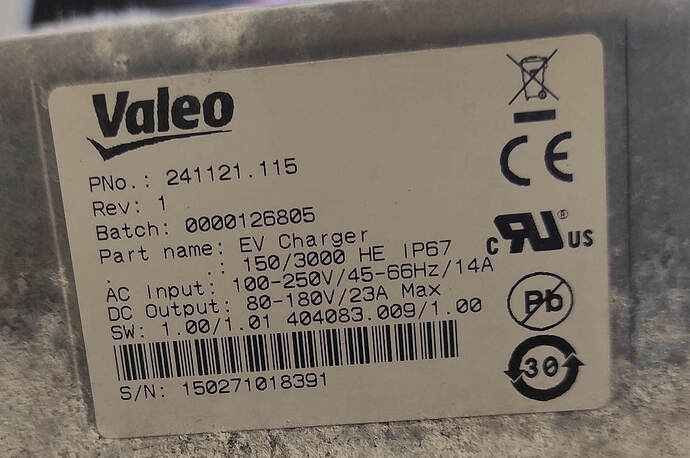

Hier hätten wir dann den OnBoard-Charger:
Auch der hat ein Typenschild:
Soso, von Valeo ist der. Funzt offenbar auch bei 110V 60 Hz AC, falls mal jemand damit in Nordamerika Urlaub machen will. Maximal kann er 180V auf der DC-Seite raushauen, das passt zum erwarteten Spannungsbereich (144V) der Traktionsbakterie.

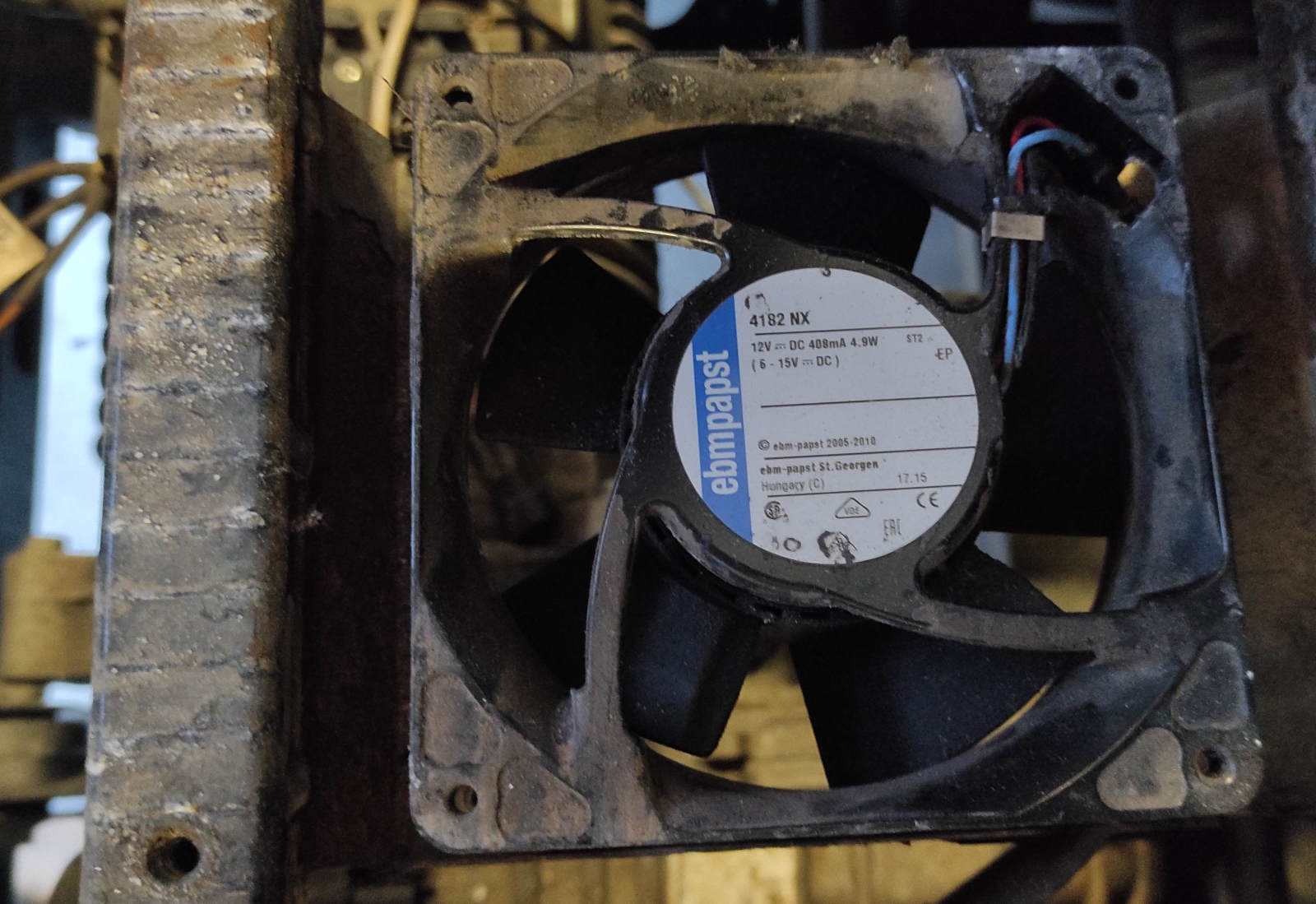

Hier ist übrigens das Lüfterchen, das unterm OBC hockt:
Ja schau an, der läuft ja mit 12 Volt. Hätt’ ich nicht gedacht. Und kommt von ElektroBau Mulfingen (EBM) Papst.

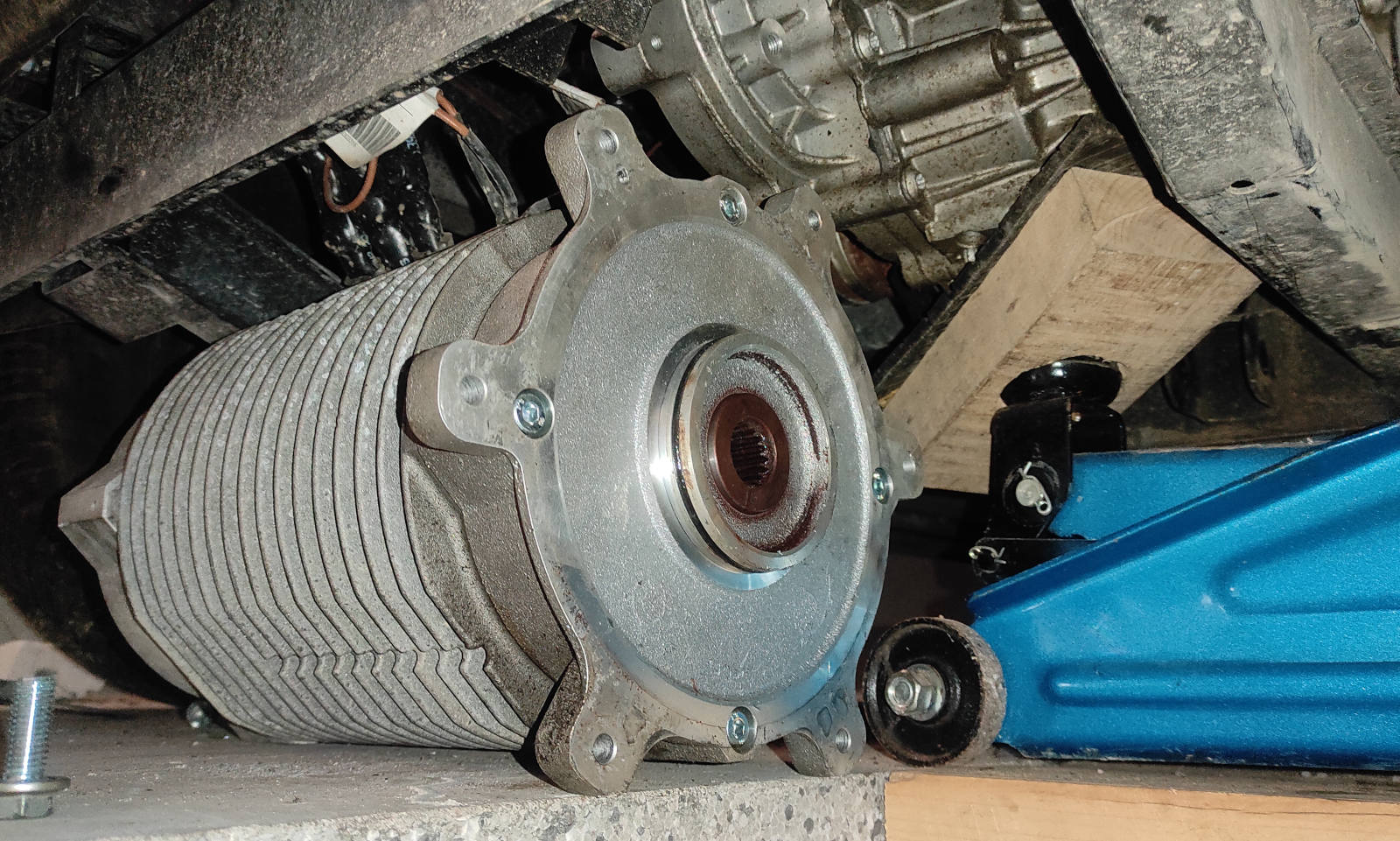

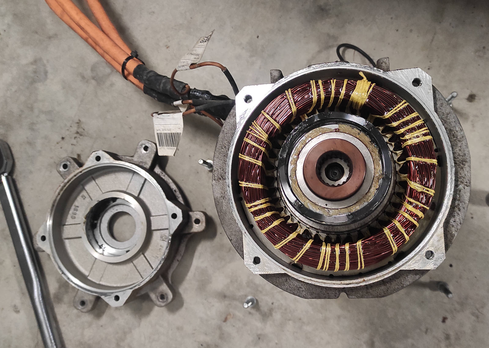

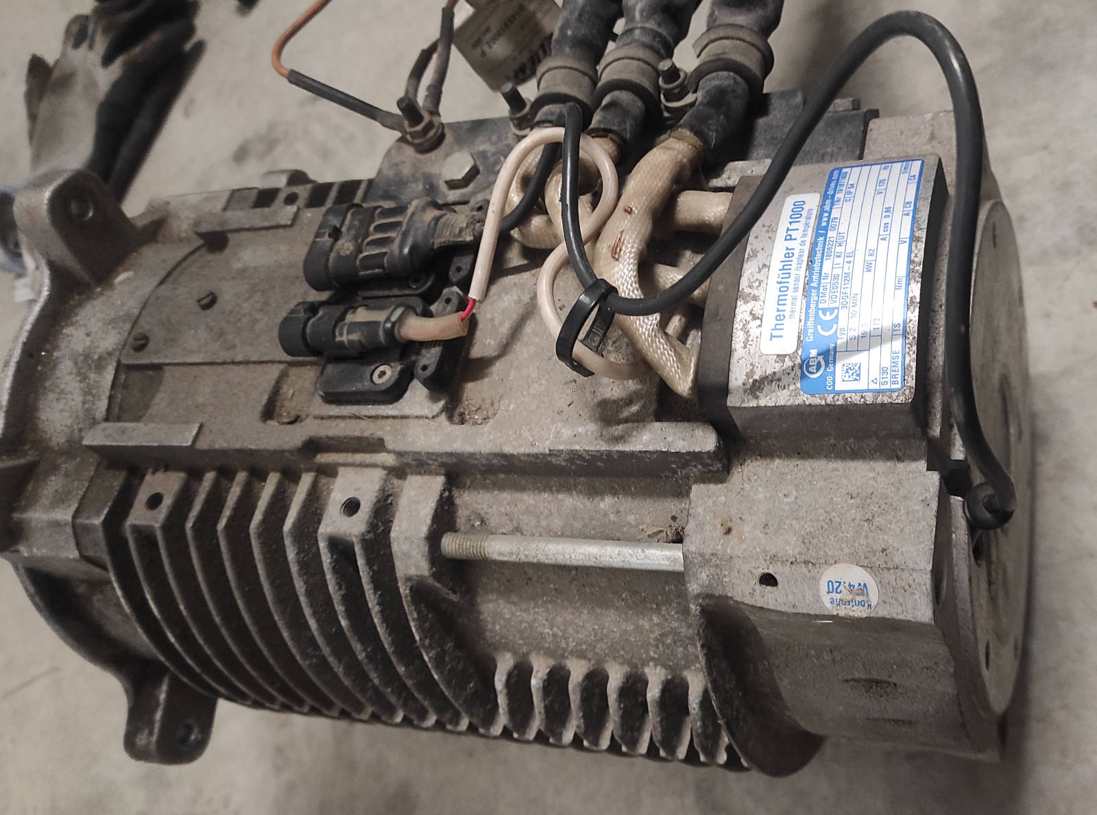

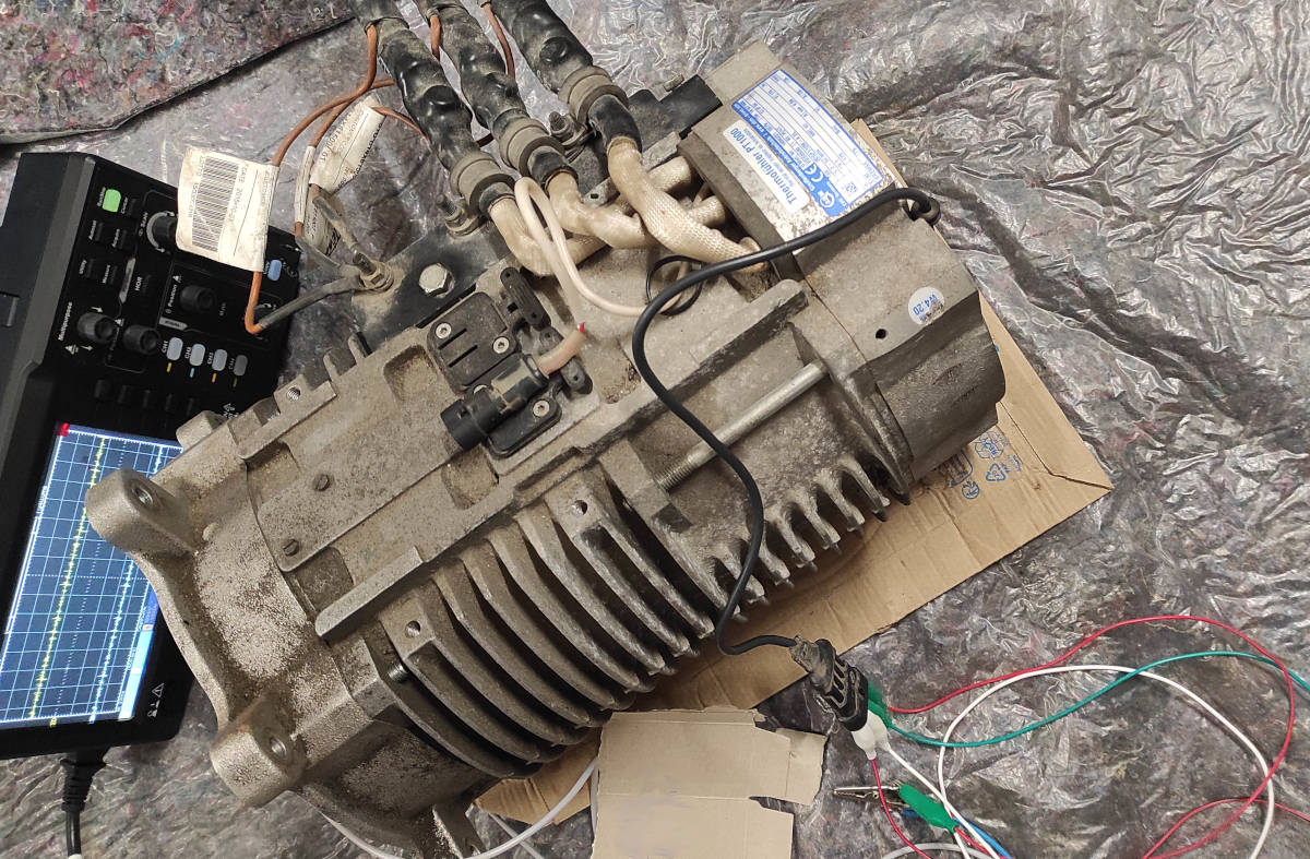

Nun will ich aber mal wissen, was da für ein Motörle drin ist, und ob selbiges noch tut, oder ob's da z.B. eine Wicklung weggebrutzelt hat. Ausschließen kann man da erst mal gar nichts. Na denn - bau'n wir das Dingens mal aus.
Zum Motorausbau reicht es nicht, das Motorlager wegzuschrauben und den Motor vom Getriebe abzuschrauben. Das geht sich gerade um ein paar Zentimeter nicht aus, weil da ein Längsträger vom Rahmen im Weg ist. Es geht aber, wenn man die 3 Getriebelager löst, dann kann man die ganze Antriebseinheit innerhalb des Spiels der Antriebswellengelenke ein paar cm Richtung Fahrerseite bewegen/kippen. Muss man natürlich mit Wagenheber etc. abstützen. Dann kriegt man den Motor vom Getriebe getrennt und kann ihn schräg nach unten ausbauen.

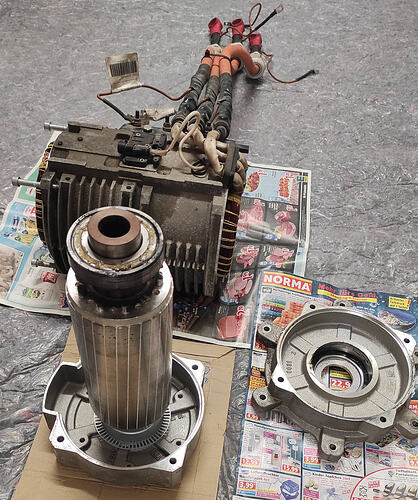

So schaut's dann aus, wenn’s Motörle raus ist:
Mir scheint, E-Autos haben gegenüber Benzinern und Dieseln tatsächlich mal ‘nen echten Vorteil: Wenn man den Motor rausmacht, muss man sich nicht mit festgerosteten Auspuffschrauben rumärgern, keine Benzinleitungen abmachen, und in dem Fall nicht mal Kühlwasser ablassen, weil sowas hat die Postkutsche gar nicht - alles rein luftgekühlt. Da geht des Motörle recht straight-forward raus. Und extrem schwer isses auch nicht. So 40 kg, würde ich mal schätzen. Kann man alleine tragen, auch wenn’s der Rücken vielleicht nicht toll findet. Schleifen wir das Dingens mal unterm Auto hervor:
Damit sich’s etwas leichter schleppt, machen wir doch gleich mal vorne das Deckelchen ab:

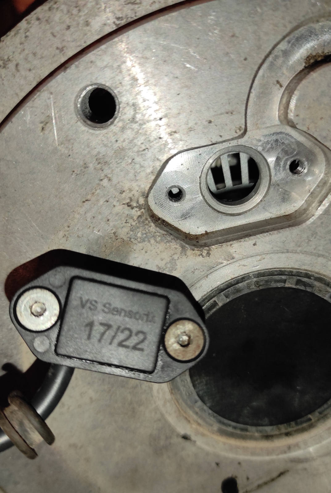

Hinten hat er ‘nen magnetischen Drehwinkelgeber, hinterm Loch zu sehen das Geberrad:
Von VS Sensorik, ja schau an - ist wohl doch recht viel Made in Germany an dem Ding.

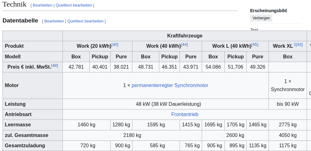

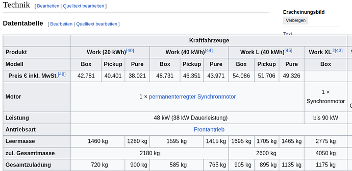

So, aber jetzt ist mal die Frage, was das überhaupt für ein Motor ist. Die Online-Enzyklopädie sagt in ihrer aktuellen Fassung:
Der Artikel unterscheidet irgendwie nicht zwischen B14 und B16. Demnach hätten alle Postkutschen einen Permanentmagnet-Synchronmotor. Tja, hier passt aber schon die Leistung nicht - bei der Kiste, die ich da vor mir habe, sind 15 kW Dauerleistung eingetragen. Und die Motorbauart…, ach ja, mache mir mal auf:
Ja nu…wenn das ein Permanentmagnet-Motor ist, dann bin ich aber der Weihnachtsmann!
Das rafft doch schon ein E-Technik-Studi im 2. Semester, dass das ganz offensichtlich ein Asynchronmotor ist, so wie der Rotor aufgebaut ist.
So viel mal für den Moment, ich muss noch ein bisserl mit dem Ding rumspielen…

Die drei Anschlussdrähte .. ups, -kabel sind schon aussagekräftig genug, da braucht es den Anblick fes Rotors nicht mehr.
lt.
Leistung Nenn / Peak [kW] 15,0 / 27,0
Max. Drehmoment [Nm] 100
Max. Drehzahl [min-1] 8.000
Länge [mm] 336
Durchmesser [mm] 220
Gewicht [kg] 43
Die 27kW peak könnten aber (bei der Postkutsche) durch einen leistungsstarken Inverter etwas “übertaktet” werden - sprich einen höheren Phasenstrom als nominal vorgesehen.

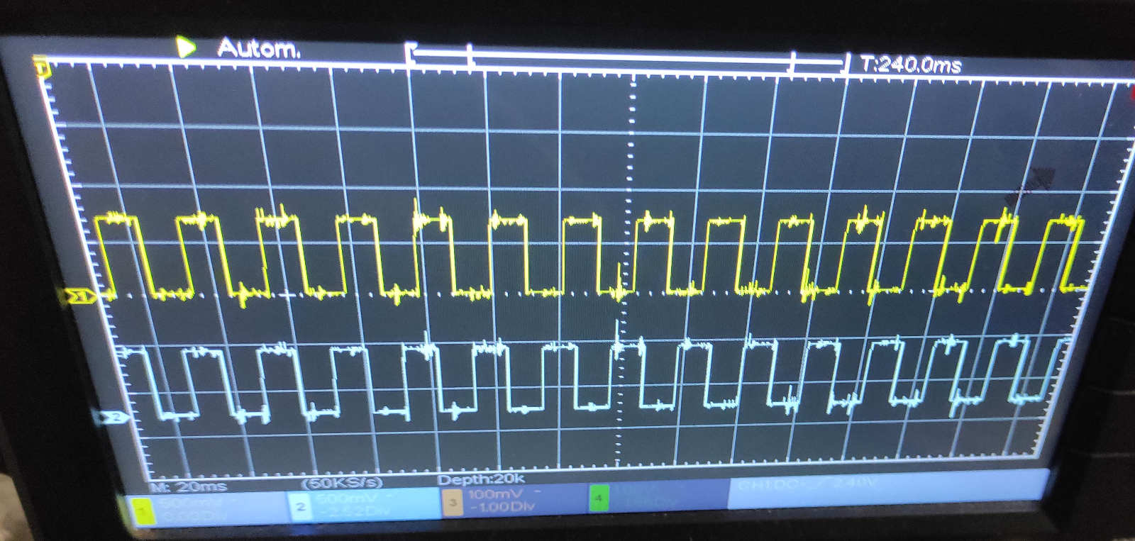

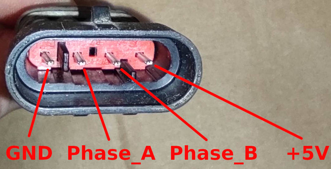

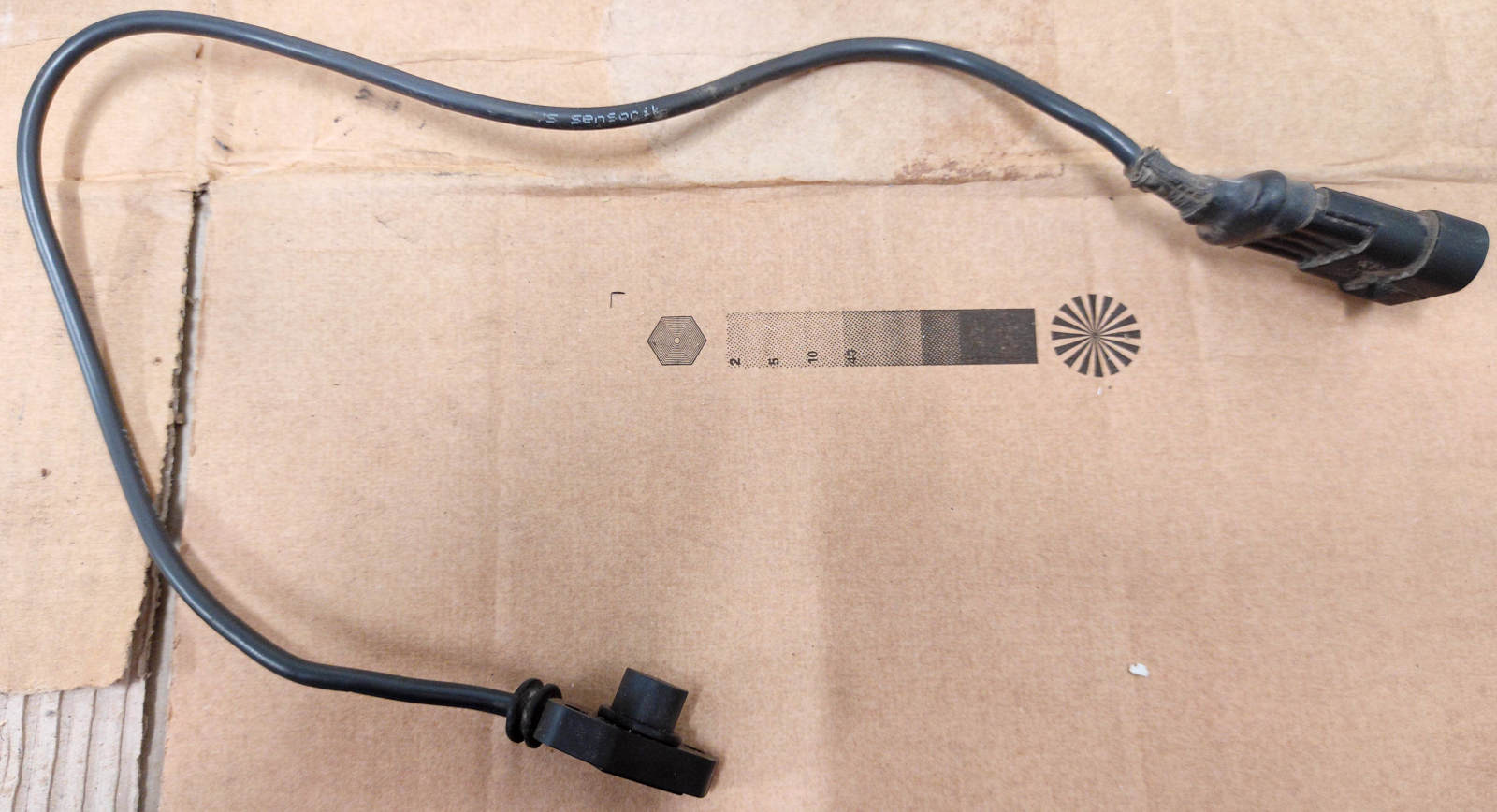

Also: Nachdem das Innenleben des Motors soweit funktionstüchtig aussieht, habe ich als nächstes geguckt, ob der Drehwinkelgeber am Motor etwas Sinnvolles tut. So schaut der aus:
Dass er von VS Sensorik ist, hatte ich ja oben schon mal geschrieben. Ein Datenblatt zu dem Ding habe ich nicht gefunden. Aber glücklicherweise gibt’s von Curtis Instruments ein Pinout vom 1239E, so dass ich die 4 Winkelencoder-Anschlüsse über den Kabelbaum rückverfolgen konnte. Sensorseitig hat man demnach dieses Pinout:

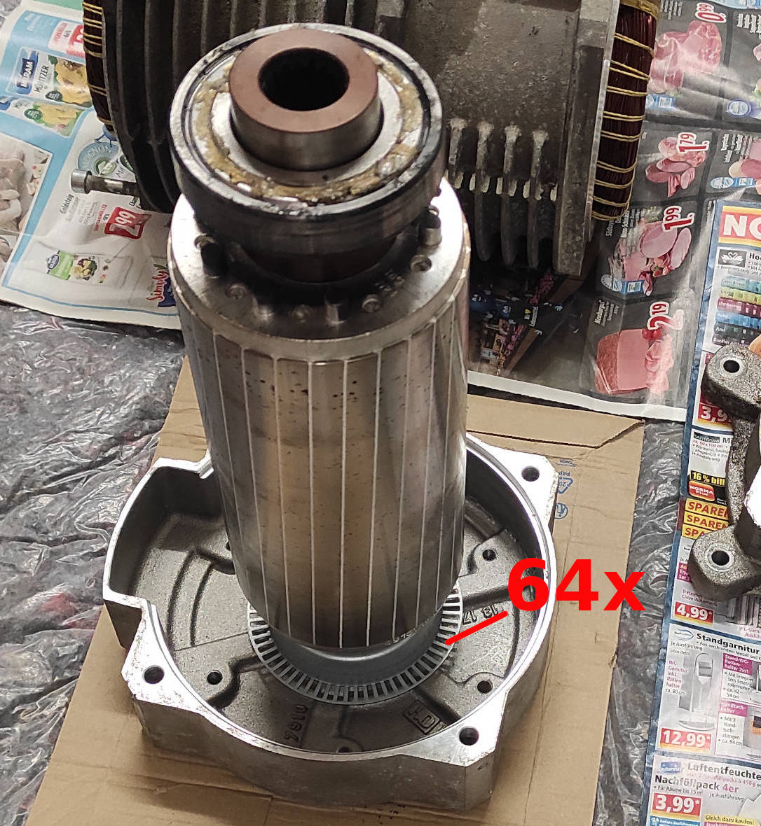

Nun stellt sich noch die Frage, wie viele Schlitze eigentlich der Geberring hat. Da half nur Nachzählen:
Es sind 64 Stück. Klarer Fall, das muss sich ein Informatiker ausgedacht haben, weil für ihn 2⁶ = 64 eine glatte Zahl ist. Ja gut - um zu sehen, ob der Encoder auch tut, müssen wir jetzt mal Saft reinjagen und mit dem Ozsi gucken, ob an den Ausgängen Phase_A und Phase_B auch was rauskommt. Es lebe der fliegende Aufbau:

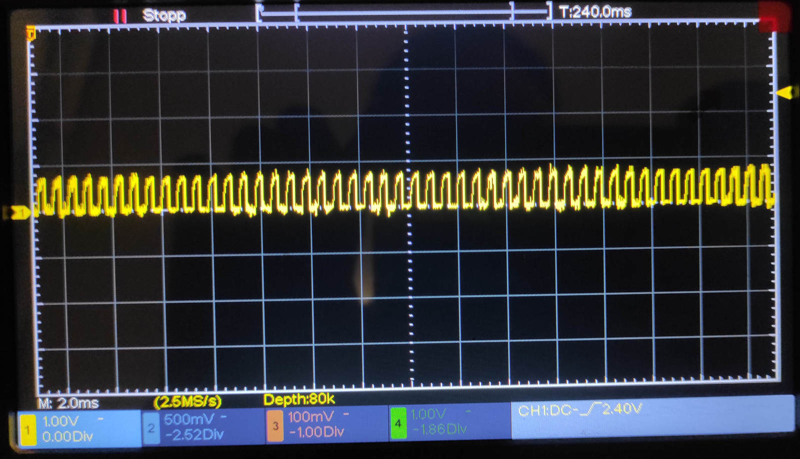

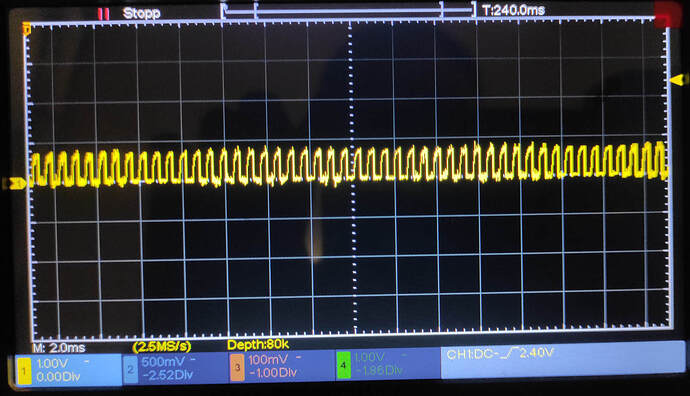

Damit sich da was rührt, muss sich der Motor natürlich drehen. Ich habe ihn zu diesem Zweck mit 50 Hz Netzfrequenz bestromt. Das brachte erst mal ein paar Fehlschläge, dieses Biest wollte sich einfach nicht drehen. Alle Versuche, 3-phasig 380V AC 50Hz aus dem Netz über geeignete Vorwiderstände an den Motor anzulegen, scheiterten. Der drehte sich kein bisschen. In ein paar weiteren Versuchen stellte sich dann heraus, dass der Motor offenbar einen minimalen Magnetisierungsstrom in der Größenordnung 30 - 35 A hat. Bei geringeren Statorströmen wird im Rotor kein Strom induziert und er wird daher nicht magnetisch. Letztlich musste ein Schweißtrafo für ausreichenden Strom sorgen. Wenn man 1-phasig mit Schweißtrafo arbeitet, muss man den Motor natürlich anfänglich mit Bohrmaschine etc. anwerfen. So bekam ich ihn mit 50 Hz in Gang. Blick auf die Signale:
Bei angelegten 5V am Sensor kommt 0V für logisch low und nur etwa 0,7V für logisch high heraus. Letzteres ist recht wenig. Ob das so sein soll, oder ob es eher 3,3 oder 5V sein sollten, kann man a priori erst mal nicht sagen. Die Signale sehen aber ansonsten plausibel aus. Zwei Rechtecksignale, einmal Sinus, einmal Cosinus, also mit 90 Grad Phasenshift zwischen beiden. Klassischer Quadrature Phase Encoder also.
Jetzt schauen wir noch auf die Frequenz:
Bei 2 ms/div haben wir ungefähr 44,5 Perioden über 14 divs, also 44,5 Pulse in 28 ms. Entspricht etwa 0,629 ms Periodendauer. Bei 64 Pulsen pro Umdrehung (Geberring mit 64 Schlitzen, siehe oben) ergibt das etwa 40 ms pro Umdrehung, oder 25 Umdrehungen pro Sekunde, oder 1500 U/min. Langer Rechnung kurzer Sinn: Bei 50 Hz dreht der Motor mit 1500 U/min. Auf dem Typenschild steht 5130 U/min bei 175 Hz. Mein Taschenrechner sagt: Das ist perfekt konsistent!
