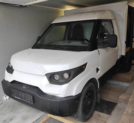

Es geht hier um ein E-Auto, nämlich um den Streetscooter der Post. Euer Energie-Alex hat so eine ausrangierte Postkutsche in die Finger bekommen. So schaut das Teil aus:
Also klar, das Ding war natürlich mal gelb, wurde aber vom Zweitbesitzer weiß foliert.

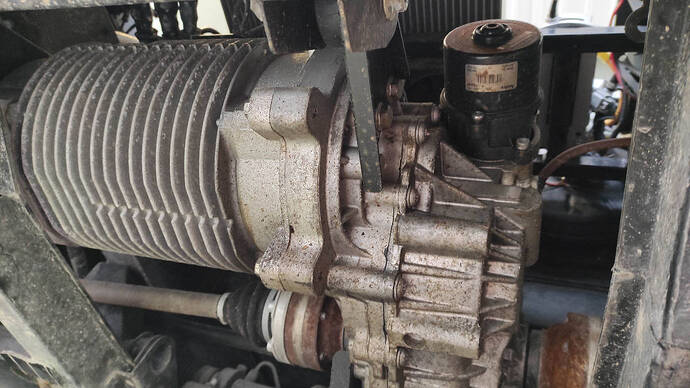

Sodala, jetzt gugge mir mal, was da für ein Motörle drin ist.

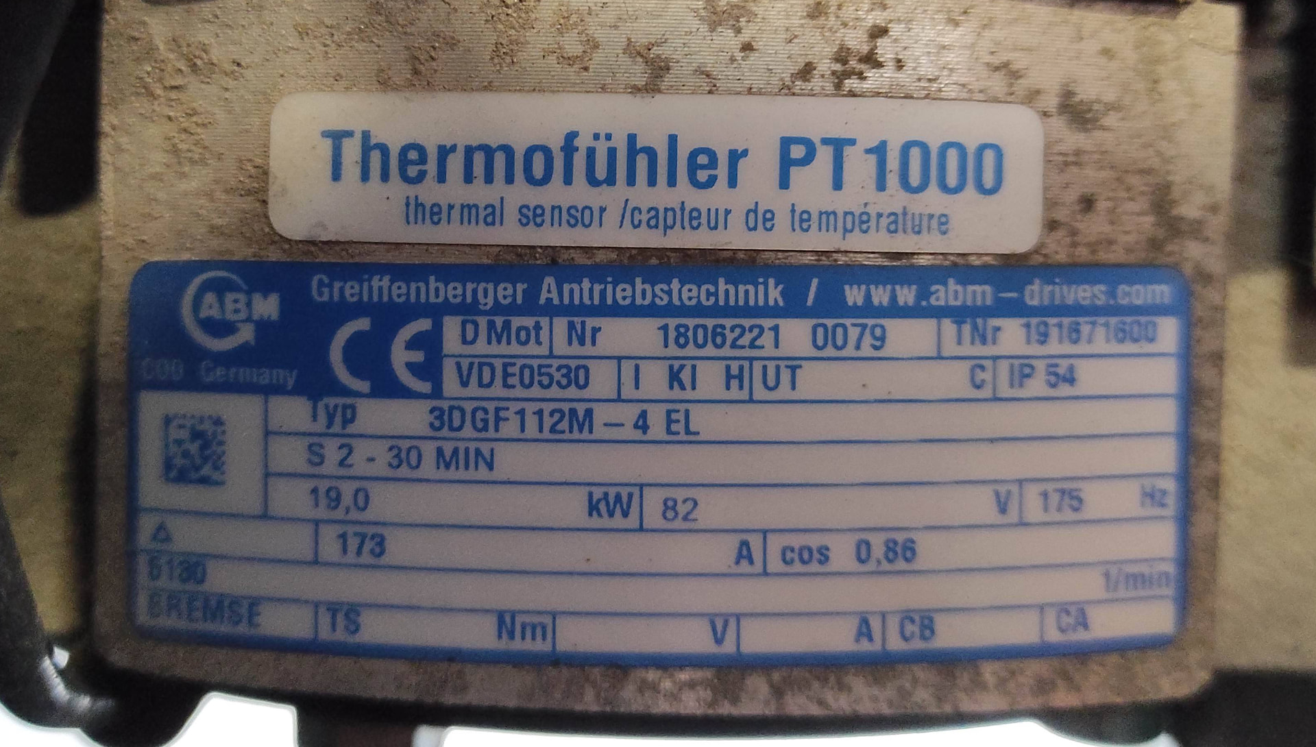

So schaut das Dingens von unten aus:
Und wie schön, ein Typenschild’le hat er auch:
Soso, von Greiffenberger / ABM-Drives, Typ 3DGF112M-4EL. Die angegebenen 82V nennspannung sprechen wirklich nicht für ein Hochvolt-System.

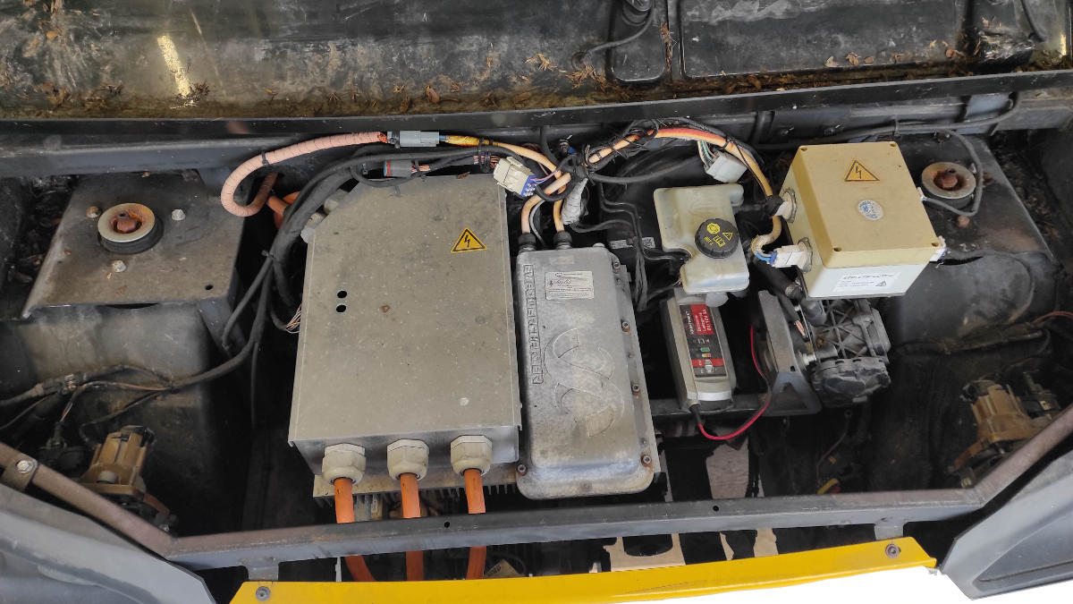

Schauen wir mal weiter unter die Haube (die man übrigens durch Abschrauben über 2 Schrauben öffnen muss, einfach so ein Hebelchen im Innenraum ziehen ist nicht):

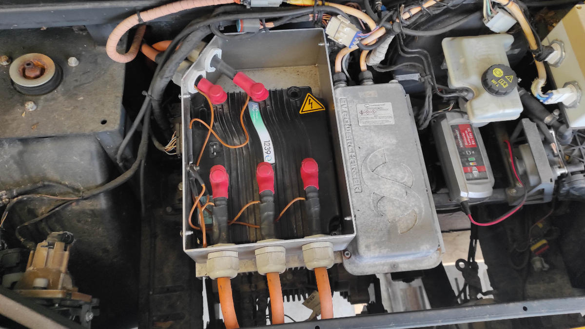

In dem Kästle, in das die 3 orangen Kabel gehen, wird wohl der Motorinverter sitzen. Da gugge mir gleich mal rein:
Ja schau an, ein Curtis 1239E Motorcontroller. Von Curtis Instruments. Also dem, was E-Auto-Umbauer immer gerne für Umrüstungen verwenden.
Von dem gibt’s nun verschiedene Ausführungen. Der mit der höchsten Spannung ist scheinbar der Curtis 1239E-8521, der maximal 144V packt. Das ist doch schon mal ein sehr starkes Indiz, dass wir es hier mit einer Traktionsbatterie kleiner/gleich 144V zu tun haben.
Ja, wenn er fahren würde, wäre es ein ganz nettes Wägelchen. Das haben sich allerdings andere auch schon gedacht und sind am Ende daran verzweifelt.
Die Wetten, dass ich die Kiste jemals wieder an’s Laufen kriege, stehen momentan eher so 10:1 gegen mich :slight_smile:

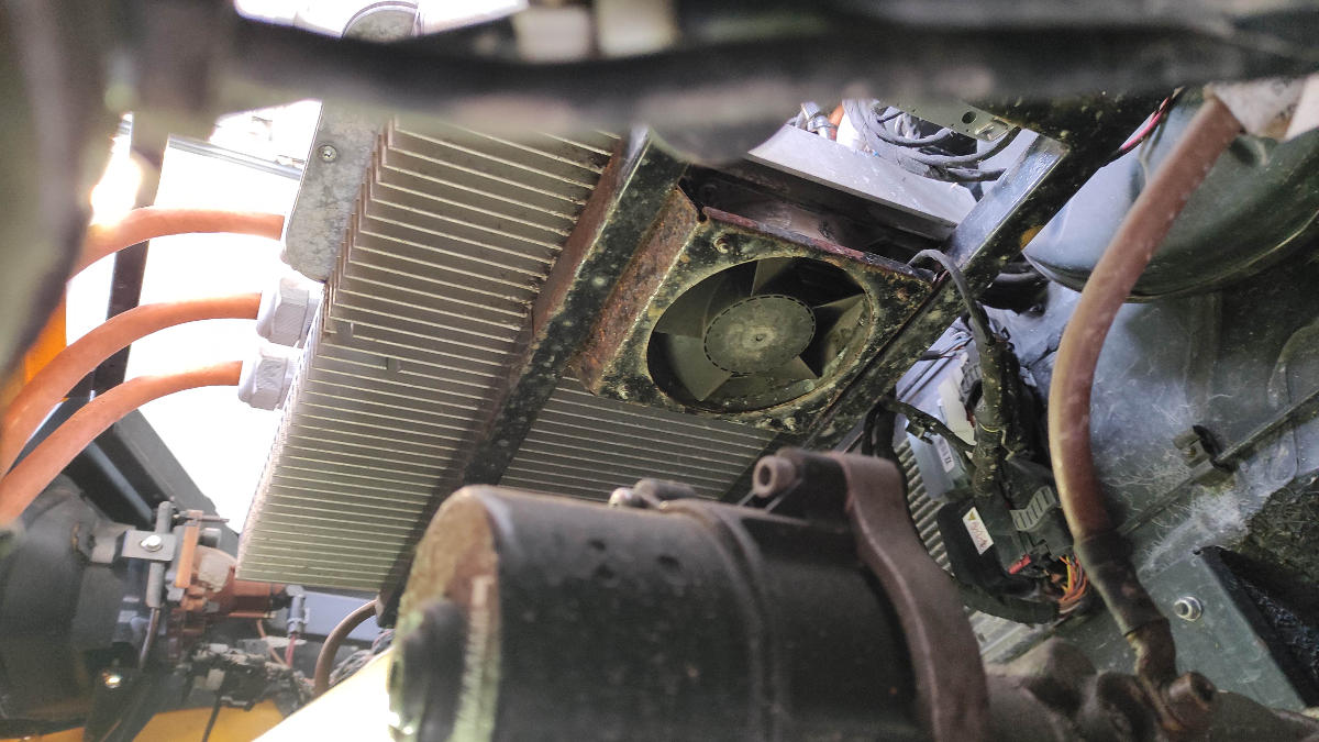

Also, gugge mir mal weiter durch den Motorraum. Rechts vom Curtis-Controller kommt der On-Board-Charger. Weiter rechts ein 12V Ladegerät für die 12V-Batterie, das da nachträglich mal reingebaut wurde. Die Streetscooter hatten nämlich die Eigenschaft, dass bei längerem Anstecken ans Ladekabel zwar die Traktionsbatterie voll war, aber der 12V-Akku komplett leergesaugt. Als Abhilfe wurde dieses Ding dann nachgerüstet. Weiter rechts ein Plastikkästchen für die 230V-Verteilung (ja, der kann nur 1-phasig AC-Laden, über Nacht im Post-Depot standen die lange genug, da brauchte keiner einen Schelllader).
Der Curtis-Controller und der On-Board-Charger hocken auf einem gemeinsamen Kühlkörper. Unterm On-Board-Charger gibt’s nen elektischen Lüfter. So schaut’s da von unten aus.
Das wird spannend.

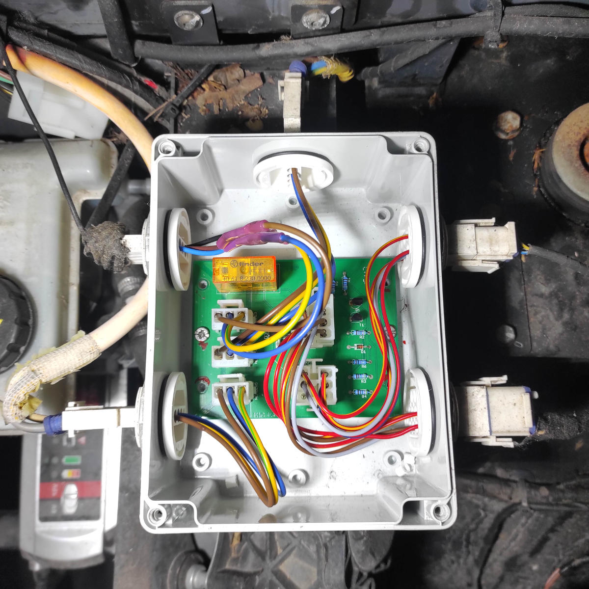

In das 230V-Kästle schauen wir auch noch geschwind rein:
Was schon bekannt ist:
  • Kabel im Bild oben kommt von der Typ2-Ladebuchse
  • Kabel unten links geht zum On-Board-Charger
  • Kabel oben links gehen zum Lüfter und zum nachgerüsteten 12V-Ladegerät
Die beiden von rechts kommenden sind noch nicht entschlüsselt, mindestens eins dürften die Signalleitungen vom Typ2-Ladeanschluss sein.
Die Komplexität der Schaltung schaut nicht so extrem aus. Zwei Bauteile im TO-92 Package (vermutlich Transistoren), paar Dioden und Widerstände.
Wenn man die Karre aktuell ans Ladegerät anschließt, behauptet sie zu Laden (blaue Leuchte am Ledeport leuchtet, entsprechende LED am Ladeziegel geht an), man hört den Lüfter laufen, aber das Teil zieht nur 60 Watt. Da ist klar, dass da nicht die Bohne die Traktionsbatterie geladen wird.

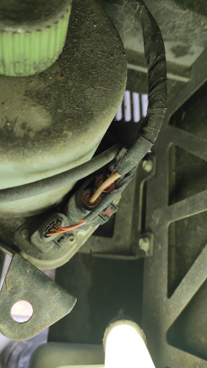

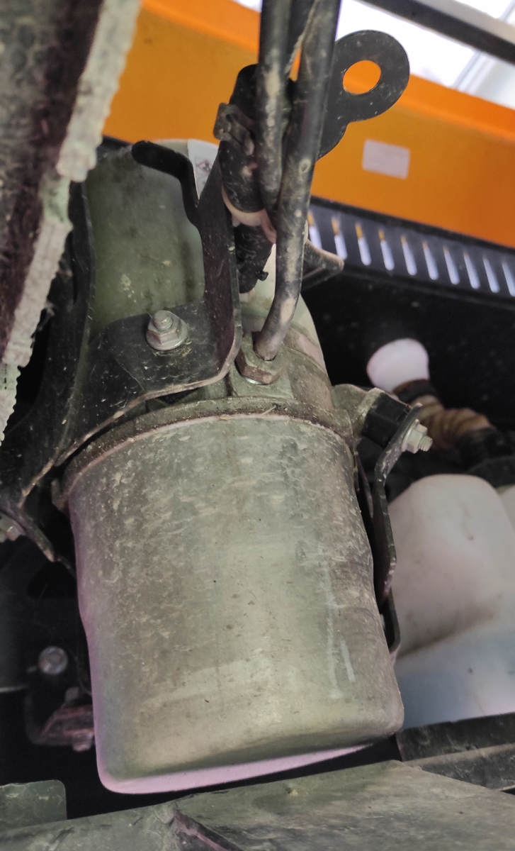

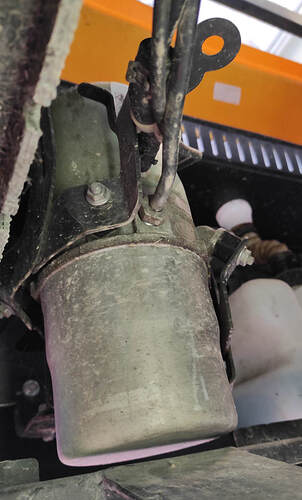

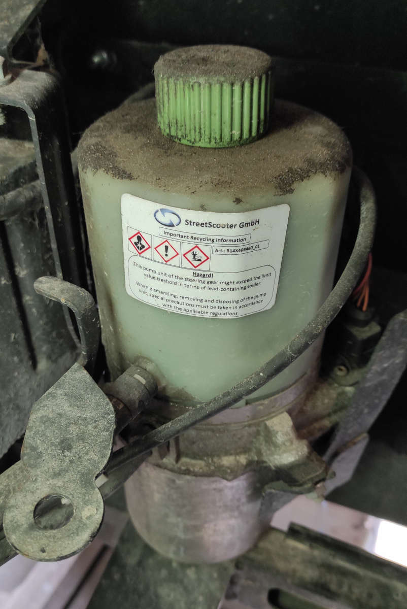

So sieht die elektrische Servopumpe aus:
Von unten:
Blick auf die Anschlussstecker:
Es gibt 3 Stecker. Ein dicker 2-poliger für 12V Versorgung, ein dünnerer 4-poliger, und noch ein weiterer, von dem ein Kabel zum Lenkgetriebe führt:

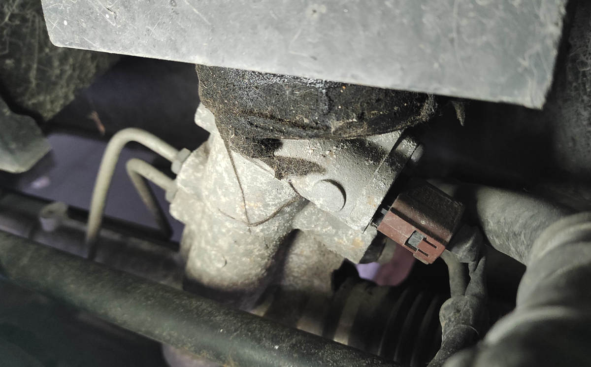

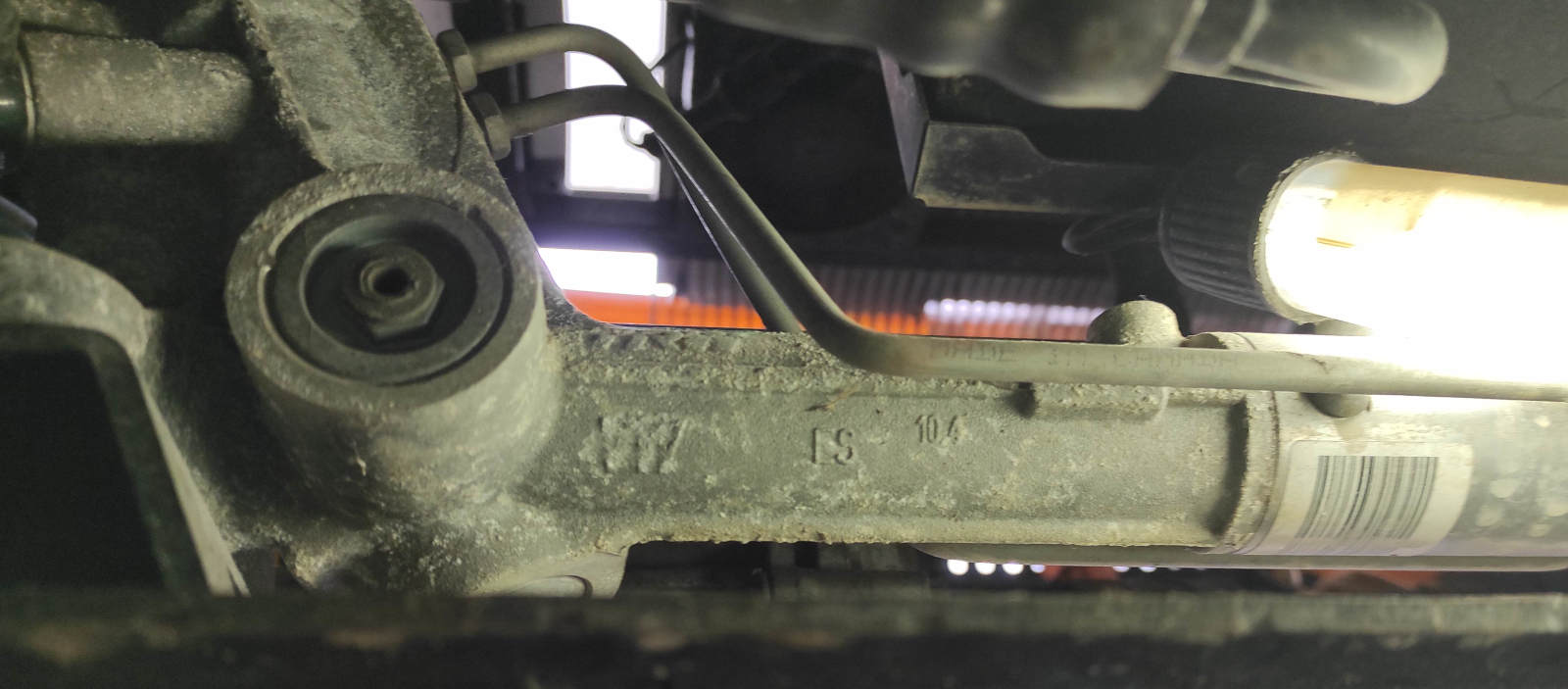

Das Lenkgetriebe sieht so aus:
Hersteller ist TRW. Auf einer der Servoleitungen steht "Made in Canada".
Dat is nun wohl so:
Die Servopumpe ist drehzahlgeregelt. Wenn das Lenkrad nicht bewegt wird, läuft die nur langsam. Wenn das Lenkrad gedreht wird, merkt das ein Sensor an der Lenkwelle (dafür der 3. Stecker an der Pumpe und das o.g. Kabel zum Lenkgetriebe) und die Pumpe regelt ihre Drehzahl schnell hoch.
Soweit ja ganz nett, das Blöde ist jetzt nur: Nach Einschalten der Zündung läuft die Servopumpe erst mal NICHT. Der 4-polige Stecker enthält CAN_H und CAN_L, d.h. die Pumpe hängt am CAN-Bus. Bei den Benzinern und Dieseln von VauWeh liest die Servopumpe das Motordrehzahlsignal, das regelmäßig über den CAN-Bus verschickt wird, und läuft erst dann los, wenn diese über 500 U/min liegt. So ist es bei den Audi-A2-auf-Elektro-Umbauern nachzulesen. Dort muss man, wenn man das System überlisten will, angeblich alle 0,5s die CAN-Message
0x280 00 00 A0 0F 00 00 00 00
über den CAN-Bus schicken, das simuliert 1000 U/min und bringt die Servopumpe zum Anlaufen.
Ob das bei der Streetscooter-Servopumpe auch funktioniert, oder ob die eine Streetscooter-spezifische Firmware bekommen hat (während die Hardware zielich sicher ein VauWeh von-der-Stange-Teil ist), ist erst mal nicht so leicht zu sagen.
Falls man die zentrale Streetscooter-Steuereinheit, die die ganzen CAN-Befehle herumschickt, in die Tonne treten und durch was anderes ersetzen muss, kann es auf jeden Fall ziemlich nervig werden, die ganzen CAN-Befehle zur Aktivierung der Peripherie herauszufinden und zu emulieren.

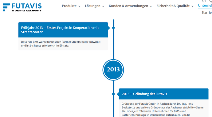

Das BMS soll Gerüchten zufolge wohl vom Aachener Start-Up Futavis stammen. Das Gerücht in die Welt gesetzt hat Futavis selbst:
Wäre mir lieber, wenn da bewährte Großserientechnik drin wäre, wie ein Boostech-BMS, oder JK, oder Seplos etc. Irgendeine wahrscheinlich nur halb fertigentwickelte Lösung von ‘nem Start-Up, nun ja.
