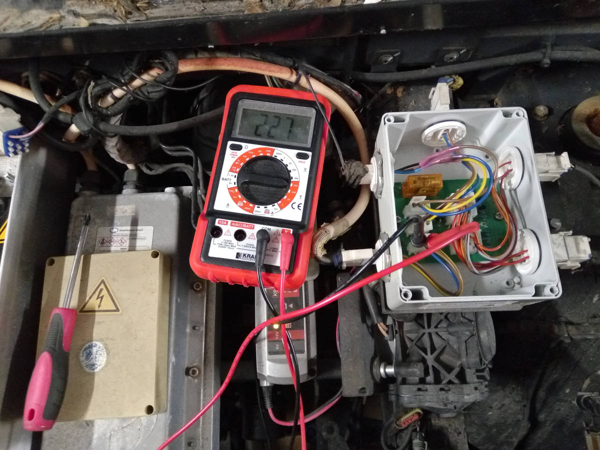

Schau einfach mal ob das “finder”-Relais immer noch anzieht oder ob sich die Kontakte nach der langen Zeit abgenutzt haben.
Da musste ich natürlich gleich mal nachguggen:
Da kommen ganz klar 230V am Anschlussstecker des OnBoard-Chargers an. Der Lüfter unterm OnBoard-Charger läuft (ist im Übrigen recht laut), und das nachgerüstete Ladegerät für die 12V Bakterie bekommt auch Saft. Die hängen mutmaßlich alle drei am selben Relaiskontakt.
Natürlich könnte auch der OBC einen weg haben. Aber nachdem die Karre ja auch nicht auf Ready geht und keinen Meter fährt, ist eher wahrscheinlich, dass das BMS zu allem “Nö!” sagt. Nicht Laden, nicht Entladen.
