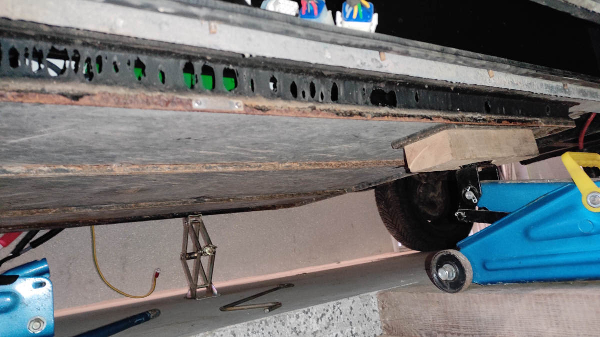

Soooo, nun geht’s langsam ans Eingemachte. Wir sind ja hier nicht das Autodoktor-Forum, und auch nicht das Elektromotorendoktor-Forum, sondern das Akkudoktor-Forum, entsprechend wird es jetzt mal Zeit, den großen Akku aus der Kiste rauszuholen und anzuschauen. Also:

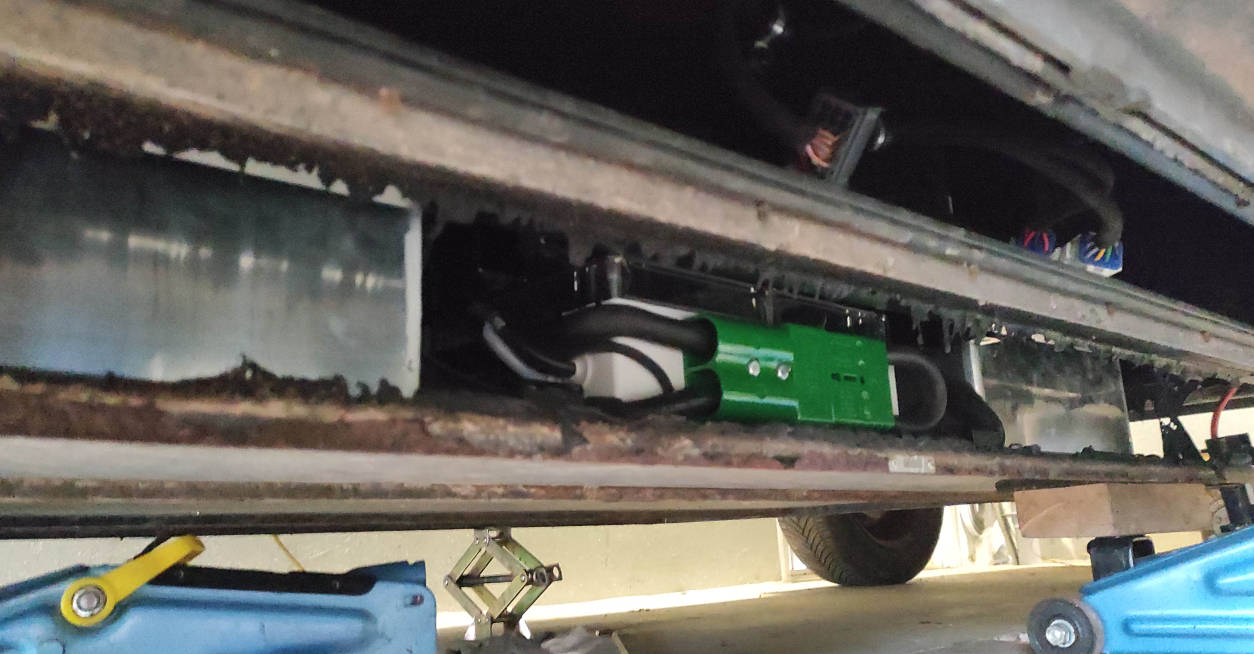

Wenn man die Traktionsbakterie ziehen möchte, muss man erst mal beiderseitig die Deckelchen unter den Seitenschwellern abmachen. Die sind mit vielen kleinen Muttern an ebensovielen Stehbolzen festgeschraubt, von denen garantiert der eine oder andere abreißt. Fahrerseitig sind im Schweller nur viele Kabel. Beifahrerseitig sitzen dort der Step-Down DC-DC Wandler auf 12V und eine Relais- und Sicherungsbox, in der man die dicken Batteriekabel abklemmen muss. Vielleicht folgen bei Gelegenheit auch nochmal ein paar Bilder dazu, jetzt aber erst mal das Spannende: Runter mit der Batterie. Fahrerseitig kommt da eine grüne Trennbrücke zum Vorschein:

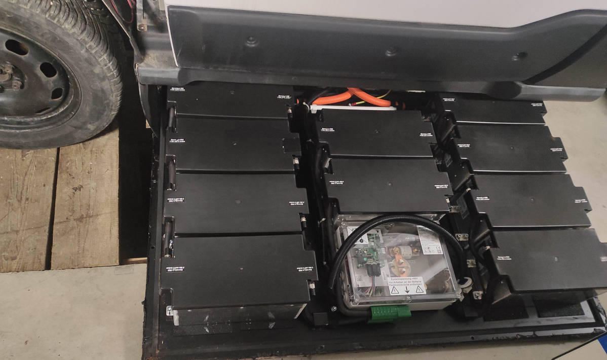

Nach Absenken der Batterie sieht das Ding so aus:

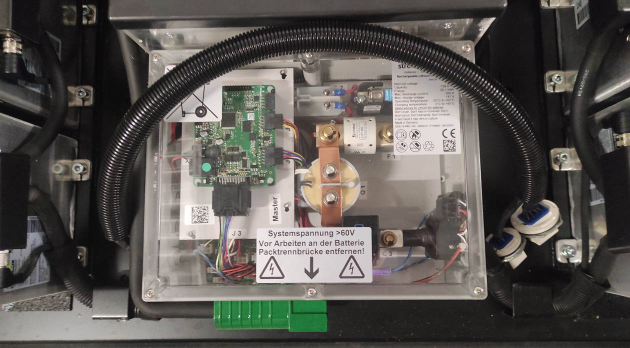

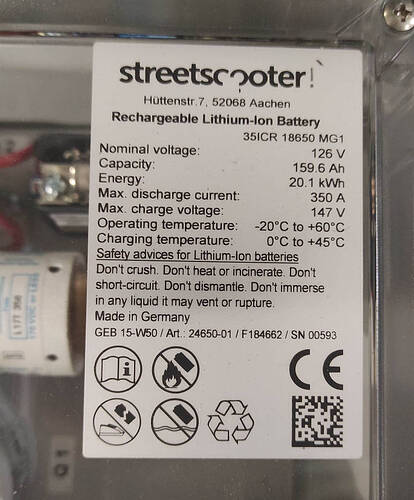

Der Akkupack besteht aus 10 diskreten Akkublöcken und einem Schaltkästchen. Schauen wir mal auf das Schaltkästchen:

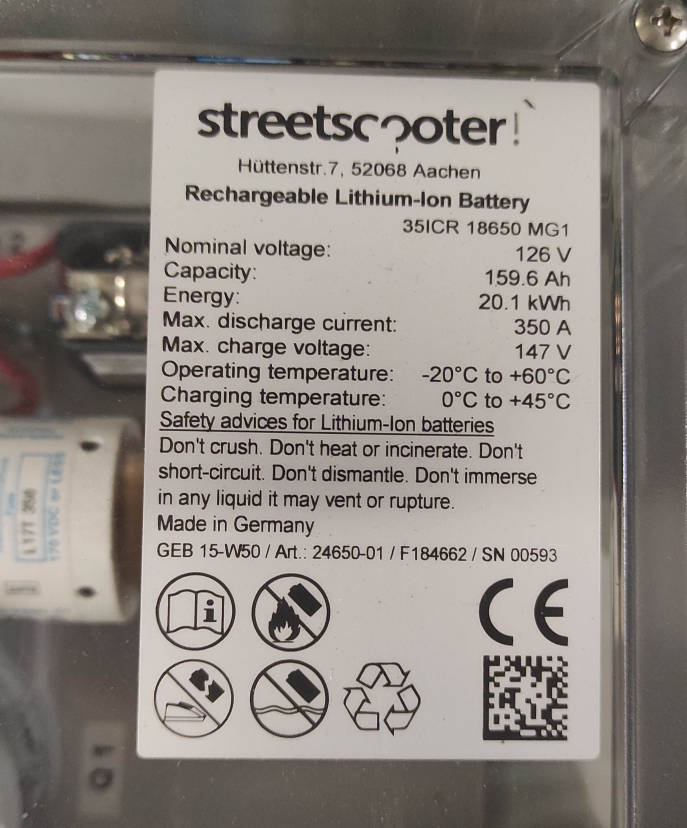

Das hat ein Typenschild:
OK, 126V Nennspannung also. Genau die Größenordnung, die aufgrund der max. Eingangsspannung des Curtis 1239E-8521 Controllers zu erwarten war.

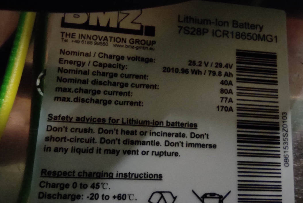

Nun haben die einzelnen Akku-Blöcke aber auch Typenschilder:
OK, dann ist jetzt klar, wie das Ding aufgebaut ist: Jeder Akkublock besteht demnach aus 196 Stück 18650er NMC-Rundzellen in einer 7s28p-Konfiguration. Der Kapazität nach zu urteilen müssten es Zellen mit 79,8Ah / 28 = 2850 mAh sein.
Diese 10 Akkublöcke wiederum sind in einer 5s2p-Anordnung verschaltet, woraus sich die Akku-Nennspannung zu 5x 25,2V = 126V ergibt. Global gesehen hat der Akku damit eine 35s-Anordnung aus NMC-Zellen, womit ich mit meinem früher mal abgegebenen Tipp (34s) um eins daneben lag.
Insgesamt ist der Akkupack sehr schön diskret aufgebaut und wäre damit perfekt, um einer Zweitnutzung als PV-Heimspeicher zugeführt zu werden: Wenn man die 10 Akkublöcke von 5s2p auf 2s5p umklemmte, hätte man einen 50V-Akku und wäre sofort in der Welt der Victrons.
Eine schnelle Messung hat übrigens ergeben, dass bei meinem Exemplar alle 5 Akkublock-Paare eine Spannung um die 27V haben. Sieht erst mal gar nicht so verkehrt aus…

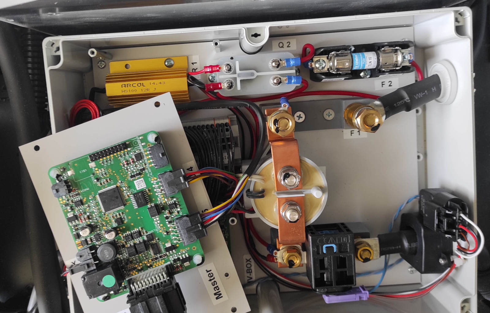

Ich habe im Schaltkästchen der Traktionsbatterie mal das Huckepack-Board mit der BMS-Masterplatine abgehoben. Und siehe da, da kommt der Pre-Charge Resistor zum Vorschein:
Es handelt sich dabei um einen 12 Ohm Hochlastwiderstand. Der brückt über die 15A-Sicherung F2 und das Relais Q2 das Hauptschütz Q1.
Ich habe die Relais mal getestet. Q2 funktioniert und zieht in angezogenem Zustand etwa 157 mA bei 12V. Q1 ist ein ziemlich großes Teil, zieht im Moment des Einschaltens mehrere Ampere, geht dann aber Dank Economizer auf etwa 130 mA Dauerstrom zurück. Auch dieses öffnet und schließt sauber.

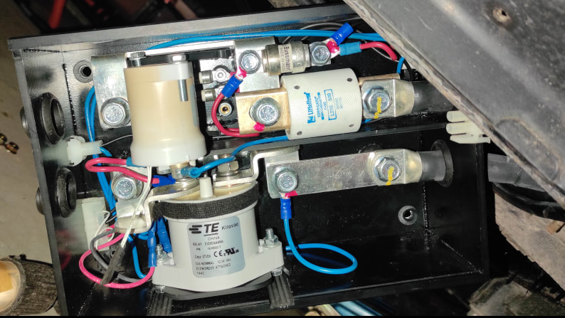

Jetzt wühle ich mich gerade durch die Relais- und Sicherungsbox im rechten Seitenschweller. Man kann da nur schräg draufschauen, das macht es schwieriger. Nach erster Sichtung gibt es dort ein dickes Schütz, das den Curtis-Controller auf der Minus-Seite schaltet. Zusätzlich ist da ein kleineres Relais, das mutmaßlich zum Laden da ist.
Inzwischen habe ich die Relais- und Sicherungsbox im rechten Seitenschweller vor die Kameralinse bekommen. Das Ding ist mit 3 Muttern auf Stehbolzen verschraubt. Wenn man die abschraubt, bekommt man das Ding so halbwegs raus:
Da sind 2 Schütze. Das große, untere schaltet den Minuspol vom Curtis. Das blaue Kabel rechts davon geht zum Step-Down DC/DC-Wandler zum Nachladen der 12V Bordndetz-Batterie. Die Bordnetzbatterie wird also immer dann geladen, wenn das dicke Schütz angezogen ist.
Das kleinere, obere Schütz schaltet den Minuspol zum OnBoard-Charger. Ist also erwartungsgemäß zum Laden da.
Um keinen Schaltplan zeichnen zu müssen, hier die Verkabelung der Box in Worten:
Traktionsbatterie-Minuspol:
  • Direkt verbunden mit dem Innenraum-Heizer (2 Drähte)
  • Über das kleine Schütz verbunden mit dem OBC.
  • Über das große Schütz verbunden mit dem Curtis und mit dem Step-Down DC/DC-Wandler
Traktionsbatterie-Pluspol:
  • Über 300A-Sicherung verbunden mit dem Curtis
  • Über 35A-Sicherung verbunden mit dem OBC und dem Step-Down DC/DC-Wandler (ja, die teilen sich eine Sicherung - laufen aber auch praktisch nie gleichzeitig)
  • Über kleine Sicherung (ca. 10A ??) verbunden mit dem ersten Eingang des Innenraum-Heizers
  • Über weitere kleine Sicherung (ca. 10A ??) verbunden mit dem zweiten Eingang des Innenraum-Heizers
Die Ansteuerung der Schütze erfolgt über ein Kabel, das aus der Traktionsbatterie kommt.
mir ist aufgefallen, daß das Gehäuse des kleinen Schütz der SF Box etwas vergilbt ist, ist es nur UV Strahlung oder dem Alterungsprozess geschuldet, vielleicht irre ich mich auch.
kenne das teilweise von normalen Schützen bei denen die Kontaktübergangswiderstände bereits nachgelassen haben und dadurch mehr Wärmeentwicklung entstanden ist.
dann noch einen Tipp zu der HV Batterie, es ist anscheinend so, auch wenn nicht mehr geladen und gefahren werden kann, ist es durchaus möglich, daß das BMS noch Arbeiten verrichtet. das bedeutet, solange 12V am Dateneingangsstecker ist, dann versucht das BMS noch zu balancieren, ich kann es zwar nicht beweisen, aber so ist meine jetzige Vermutung. Zumindest habe ich bei einem B16 selbst eine Stromaufnahme, wenn ich die 12V Batterie nicht abschalte, das Fahrzeug ist aus und abgeschlossen. Das BMS arbeitet vermutlich in gewissen Abständen nach.

Ja, das stimmt, das Ladeschütz sieht wirklich vergilbt aus. Im eingebauten Zustand sieht das allerdings keine UV-Strahlung. Es befindet sich in einer schwarzen Box, die wiederum im rechten Seitenschweller verbaut ist. Da ist es total finster. Ursache des Vergilbens daher erst mal unbekannt...
