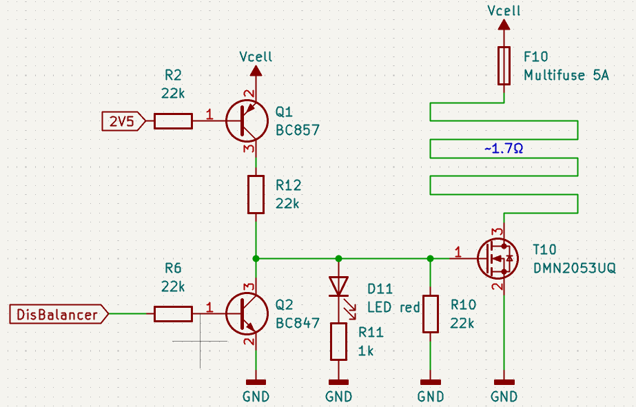

Ein paar PN-Dioden in Serie würden verhindern, dass T10 die Zelle komplett entladen kann.
Du kannst für T10 auch einen Darlington verwenden, weil zuverlässiger.

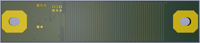

Das wäre natürlich eine Idee. Die 1,7 Ohm Leiterbahnschleife kürzer machen, und dafür die P-N-Übergänge einiger Dioden (in Durchlassrichtung) in Serie dazuschalten. Da müsste man sich nur anschauen, wie man die Wärmeabfuhr von den Dioden macht. Eine im TO220-2 Package wäre wohl nicht schlecht.
Dann würde das Entladen der Zelle bei etwa N*0,7V automatisch stoppen, auch wenn der MOSFET durchgeschossen ist.
Einen Bipolartransistor statt einem MOSFET verwenden...auch eine Idee. Meist nimmt man MOSFETS, weil weniger Verlustleistung, aber gerade das wäre hier ja eh egal, wo man die Leistung sowieso nur verheizt.
Im Moment ist das ja ein selbststabilisierendes System, wenn die Kupferschleifen heiß werden, steigt der Widerstand, weil Kupfer einen positiven Temperaturkoeffizienten hat. Wenns zu heiß wird, löst die Polyfuse aus und es fließt nur noch ein kleiner Reststrom.
Dioden haben einen negativen Temperaturkoeffizienten, je heißer die werden, desto kleiner die Flussspannung.
Die Dinger starten bei 2A Balancerstrom bei 25°C bei 930mV. Sie erhitzen sich durch die 1,8W Verlustleistung erheblich und landen dann irgendwann bei 125°C (innen im Halbleiter) bei 780mV. Der Strom steigt dadurch erheblich an, wodurch die Verlustleistung weiter steigt.
Ich müsste 4 Dioden in Reihe schalten, damit ich einen Schutz vor Tiefentladung hätte, dann würde unter 2,2V (550mV/Diode) kein nennenswerter Strom mehr fließen (bei 25°C).
Für 2A müsste ich den Vorwiderstand dann aber sehr klein machen.
Ist der MOSFET kaputt oder wird von der Software falsch angesteuert, werden die Dioden heiß. Dann fließen aber auch bei 400mV noch erhebliche Ströme. Die Zelle würde also bis 1,6V entladen werden.
Sorry, das funktioniert nicht. Das wäre ein hochgradig instabiles System, was nicht wirklich schützt, aber thermisch durchgehen kann.
Du sollst ja auch nicht nur die Dioden verwenden, sondern noch einen Strombegrenzungswiderstand
wie Alexx das erklärt hat.
Zudem kann das System nicht durchgehen, weil die tiefentladene Zelle den Strom nicht
dauerhaft bereit stellen kann. Also steigt die Flussspannung dann wieder an.
4 PN-Strecken plus Widerstand wären da schon eine gute Kombi wenn man denn wirklch
verheizen will.

Zunächst einmal: Du kannst auch insgesamt 8 Dioden verwenden, immer zwei parallel, und das Ganze 4x in Reihe. Dann verteilt sich die Heizleistung räumlich schon mal viel besser, und Du hast nur halben I_F pro Diode. Wenn Du welche im TO220-2 Package nimmst, haben die einen recht niedrigen Wärmewiderstand zum Heat Sink (Kupferfläche) hin. Das müsste man mal durchrechnen, aber wahrscheinlich kannst Du die Junction Temperature (Tj) dann schon recht weit begrenzen.
Wenn wir mal annehmen, dass Du bei 3,2V Zellspannung mit 2A balancen können willst, und an jeder kalten Diode 550 mV abfallen, dann müsstest Du einen 0,5 Ohm-Widerstand nehmen.
Bei 2,2V Zellspannung und heißen Dioden (400 mV Drop pro Diode) fallen am Widerstand dann noch 0,6V ab, was bei 0,5 Ohm dann 1,2 A Entladestrom ergibt. Das ist dann definitiv kein thermisches Durchgehen mehr. Die Dioden erwärmen sich dann schon deutlich weniger als im Regelbetrieb. Schon deutlich vor Erreichen der 1,6V Schwelle wird der Stromfluss dann stoppen.
Also ich würde intuitiv sagen, dass das bei gutem thermischem Kontakt der Dioden zur PCB-Kupferfläche thermisch stabil und inhärent sicher ist. Im Zweifelsfall kann man es ja experimentell erproben - eine LiFePO4-Einzelzelle, 4 Dioden und ein 0,5 Ohm-Widerstand genügen.
Ich begrüße ja Eure Kreativität, aber Ihr versucht hier, Probleme zu lösen, die keine Probleme sind.
Die Idee mit den Dioden führt zu riesigen Toleranzen im Balancer-Strom, denn bei heißen Dioden sieht der "Strombegrenzungswiderstand" die doppelte Spannung als bei kalten Dioden.
Parallelschalten von Dioden verdoppelt nicht deren Stromtragfähigkeit, weil die jeweils heißere Diode mehr Strom nimmt, dadurch noch heißer wird und dann die kältere abhängt.
Und je länger der Balancer aktiv ist, desto mehr Strom fließt. Nee, nicht das, was ich haben möchte.
Kriegt man sicher alles irgendwie hin, ist aber nichts, was einfach mal so sicher mit PI-Mal Daumen-Auslegung funktioniert, schließlich brauche ich dann auch einen MOSFET, der 4A statt 2A tragen kann, weil der Balancer-Strom kann ja auch mal sehr groß werden, wenn die Dioden heiß sind.

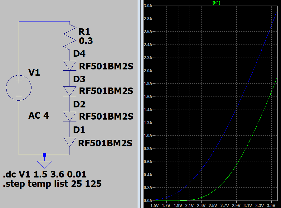

Hier mal eine Simulation dazu:
grün: 25°C
blau: 125°C (Junction-Temperatur der Diode)
0,3Ohm würde ich auch nicht mehr als Strombegrenzerwiderstand bezeichnen.

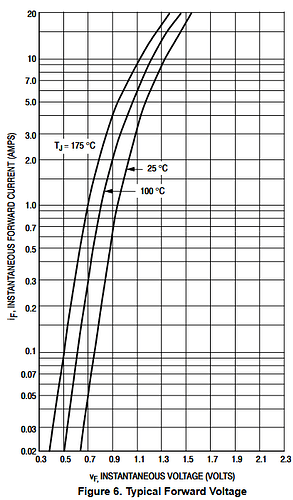

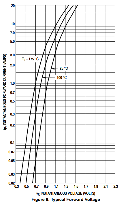

Gerade eben mal eine MUR460L ans Labornetzteil getan.
660mV @ 100mA
900mV @ 2A
Nach Deiner Theorie müsste da bei 2A weniger Spannung abfallen.
Also alles korrekt was Alexx geschrieben hat.
MUR460 Ohne L genau so. Das wollte ich noch wissen.
Was sagst Du zu dem Vorschlag mit dem DCDC Converter?
Habe ich so nie behauptet.

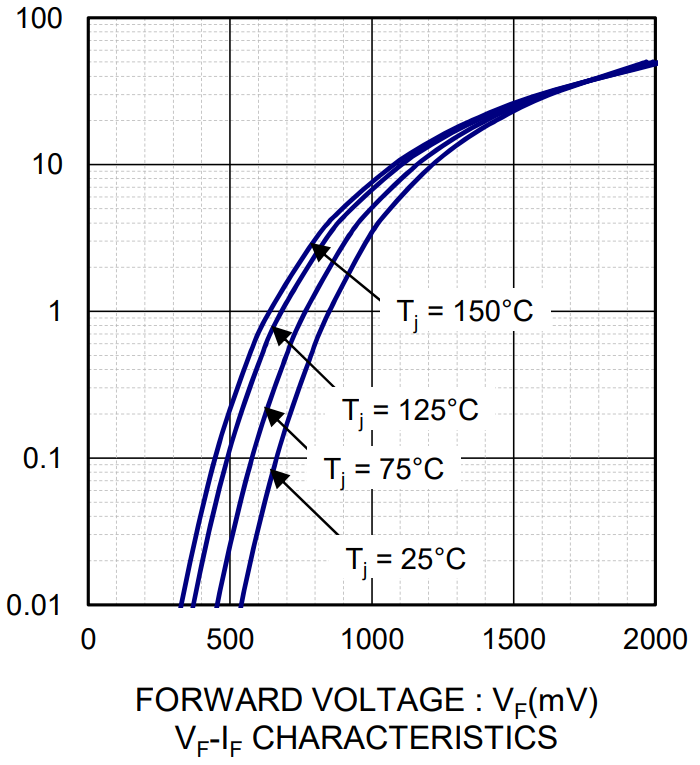

Das Datenblatt sagt das:
Steht alles in meinem Post drin.
Das passt.
Dann müsste die Junktion bei 2A 100 Grad sein.

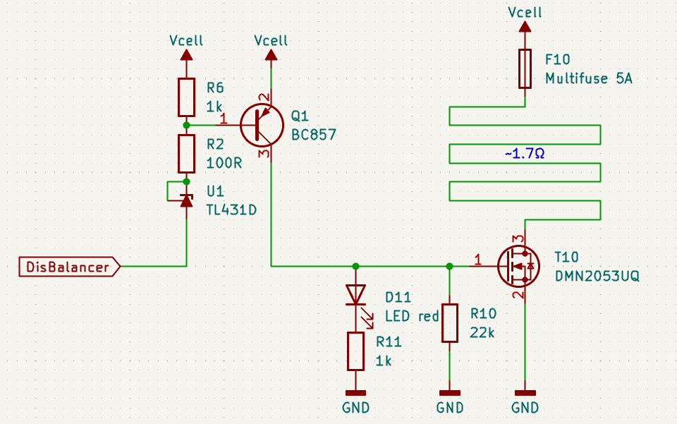

Gegen Balancen unter ca. 3,2V würde das hier helfen:
Erhöht aber den Ruhestrom, da man die Referenzspannung nie abschalten darf.
Edit: Ich sehe gerade, dass R10 zu R12 noch nicht passt
Besser wäre das hier:
R6 müsste man nochmal genau rechnen.
Das wohl schon, aber was ist bei 3,3V ? Da ist dann der Q1 in irgendeinem halb durchgeschalteten Zustand, und am Gate von T10 liegt irgendeine Spannung von 0,5V...1,0V oder dergleichen an, so dass der T10 in einem resistiven Zustand ist und viel Leistung verheizt. Da wäre dann ein "dicker" T10 mit gutem Wärmekontakt auf eine Kupferfläche ratsam.
Du hast völlig recht. Ein Problem nicht richtig behoben, dafür aber ein neues geschaffen. Der Klassiker!
Also zurück auf Anfang: Alte Schaltung und mit Software, Watchdog und Brownout-Reset diesen Fehlerfall ausschließen.
Was ich gestern Abend aber noch angepasst habe: Ich kann nun durch eine ADC-Messung an der Multifuse einen durchlegierten FET und eine ausgelöste Multifuse erkennen.

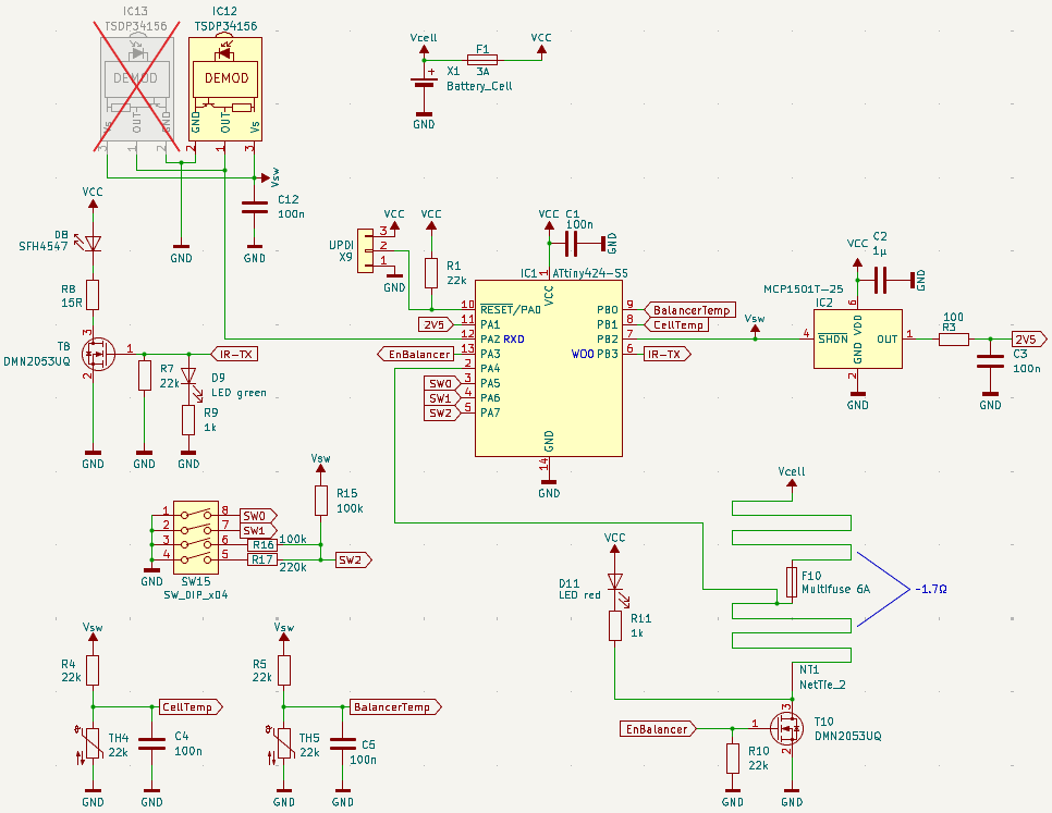

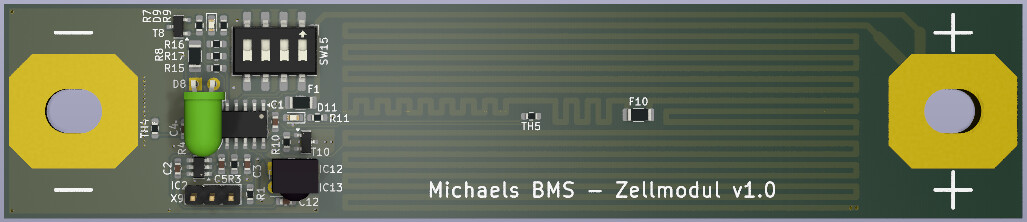

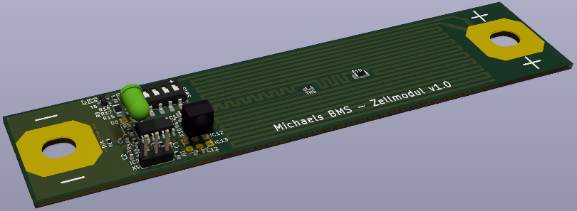

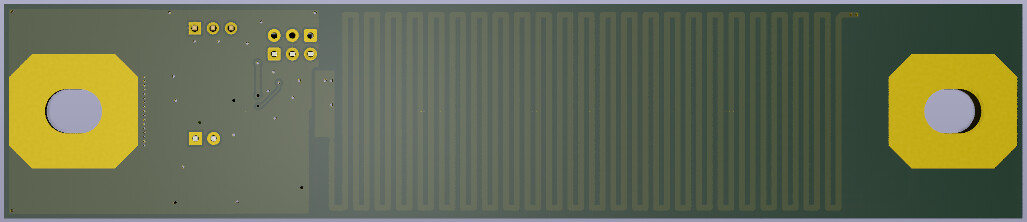

So, am Wochenende kam ein anderes Projekt dazwischen, aber jetzt gehts weiter. Aktueller Stand:
Änderungen:
  • LED für Balancer jetzt am Drain von T10
  • ADC-Messung direkt an Polyfuse, um Auslösen der Polyfuse oder durchlegierten T10 erkennen zu können.
  • Wegen Pin-Mangel am ATTiny nun DIP-Switch einlesen über Widerstandsnetzwerk
Den DIP-Switch brauche ich übrigens, um dem µC sagen zu können, auf welcher der 16 Zellen er sitzt.
