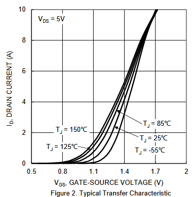

Ach wäre das schön, wenn ein MOSFET digital wäre. Leider sieht die Kennlinie so aus:
Das ist ein SOT-23-MOSFET. Im halb aufgesteuerten Zustand würde der dann in meiner Anwendung mehr als 1W verheizen und wäre sofort defekt.
Natürlich ist der nicht digital. Es genügt dir doch, wenn er bei 2 V noch zu ist und bei 3,4 V 1,7 A kann. Muss dafür ja noch nichtmal satt durchgeschaltet sein.

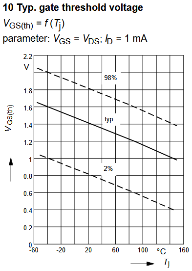

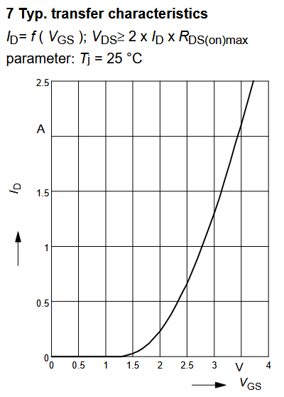

Ein MOSFET, der bei 2V noch richtig zu ist, ist bei 3,4V noch relativ hochohmig. Das Ganze hat erhebliche Toleranzen.
Bei einem BSP295 liegt die Gate-Threshold bei 400µA (nur da ist die Toleranz spezifiziert) zwischen 0,8V und 1.8V.
Für 1mA gibt es einen Graph:
Der RDSon ist aber nur ab 4,5V spezifiziert.
Laut SOA darf dieser nicht mehr ganz so kleine FET im linearen Bereich bei 2V nichtmal 1A tragen. Aber das kann passieren, weil der Bereich zwischen 1,8V und 4,5V nicht spezifiziert ist, erhebliche Toleranzen aufweist und auch noch temperaturabhängig ist.
Typische Werte bei 25°C sind hier dargestellt:
Aber die Kurve kann sich über Temperatur und Toleranzen um mehrere 100mV nach rechts und links verschieben.
Gerade bei MOSFETs muss man im Linearbetrieb sehr genau wissen, was man tut.
