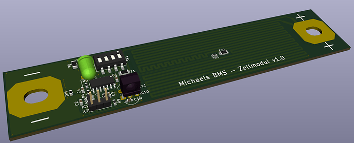

Hallo Leute,
seit einem Jahr betreibe ich ein JK Inverter-BMS mit 16x LF280K an einem Victron Multiplus und bin nicht so recht zufrieden. Preis-Leistung ist zwar OK, Leistung alleine aber nicht.
Für die langen Winterabende habe ich mir deshalb vorgenommen, ein eigenes BMS zu entwickeln. Konzept ähnlich Boostech.
Prio auf niedrige Teilekosten und einfache Hardware. Ganz nach dem Motto: was nicht dran ist, kann nicht kaputt gehen.
Mich stören die tausend Balancer-Leitungen, deshalb:
16 PCBs, die direkt auf die Zellen geschraubt werden:

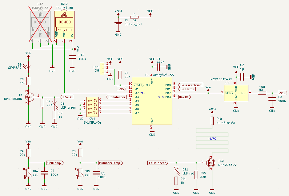

Schaltplan:
Kommunikation mit dem Master-Modul ausschließlich per Infrarot, kein schnelles IRDA sonder langsames aber robusteres und reichweitenstärkeres Protokoll wie bei TV-Fernbedienungen. Das sollte gerade so reichen, um alle Module 1-2mal pro Sekunde abfragen zu können bzw. den Balancer an/abschalten zu können.
Zum Mastermodul habe ich noch nichts gezeichnet, nur Ideen:

Vielen Dank. Hast Du mal in den Schaltplan geschaut und evtl. noch einen Fehler gesehen? Ansonsten würde ich mal 20PCBs bestellen. Im Moment interessiert mich am meisten, ob das mit dem Infrarot funktioniert.

Ne noch nicht. Morgen.
