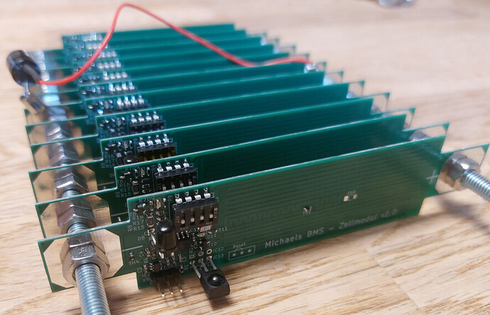

Die PCBs sind da und 11 davon bereits bestückt:
Damit ich nur ein Netzteil brauche, sind die für die Entwicklung alle parallel geschaltet.

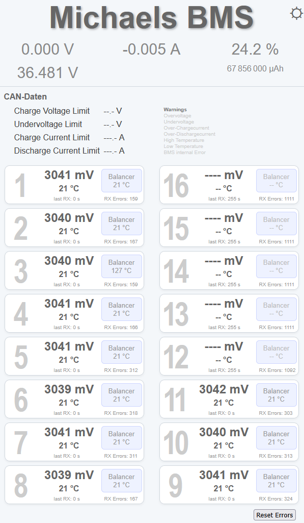

Auf dem ESP32 habe ich inzwischen CAN und Infrarot am laufen und kann über den Webserver konfigurieren und auch den aktuellen BMS-Status anschauen:
Nicht von der großen Zahl der RX-Errors stören lassen, passiert entwicklungsbegleitend, wenn man die Zellmodule zeitweise nicht mit Strom versorgt hat :slight_smile:
Was deutlich schlechter ist, als erwartet: Die Genauigkeit der Zellspannungsmessung. Ich habe zwar eine Referenz verwendet, die nur ±2,5mV Fehler verursacht, dabei aber übersehen, dass der 12-Bit-ADC des ATTiny typisch 10 LSB Fehler hat (Im Wesentlichen Offset). Ein Max-Wert ist nichtmal angegeben.
Also muss ich jedes Modul abgleichen. Eventuell ist bei LFP auch ein automatischer Abgleich möglich, denn im Bereich zwischen 70% und 90% SOC ist die Kennlinie so flach, dass die Zellspannungen im Prinzip identisch sind, solange kaum Strom fließt.
Außerdem habe ich die falschen Poly-Fuses bestellt. Mouser ist echt fies, deren Suchmaschine zeigt teils ähnliche Teile an, wenn das gesuchte Teil nicht im Katalog ist. Wenn man dem Suchergebnis glaubt und das Suchergebnis direkt in den Warenkorb kippt, dann kommt halt nichs, was man eigentlich haben wollte. Aktuell kann ich deshalb nur mit 500mA balancen, sonst lösen die aus. Deshalb ist auf dem Bild die Fuse auch noch nicht bestückt.
Der Elko da hinten hängt dran, weil die ATTinys sonst einen Brownout-Reset machen, wenn der Balancer angeht. Hab relativ wenig Kapazität auf den Modulen, weil die Akku-Zelle ja direkt drunter ist. Mit in Summe 2m Anschlusskabel zum Netzteil funktioniert das dann auch nicht mehr.

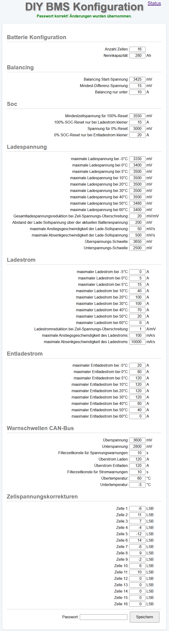

Wenn Du in meinem letzten Post in das Bild mit den Settings reinschaust, siehst Du, dass ich schon eine Kalibriermöglichkeit für jede Zelle vorgesehen habe. Ich mache das nicht auf dem Zellmodul sondern im Hauptmodul. Im Zellmodul möchte ich die Software einfach und vor allem für jedes Modul identisch halten.

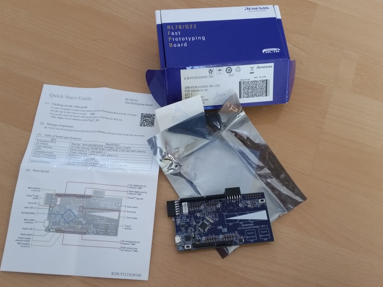

Die RL78 Serie von Renesas kann 1,6 - 5,5 V Supply Voltage und ist wirklich billig, würde also in dem Sinne passen. Ich habe von denen mal ein RL78 G22 Eval Board gratis bekommen.
Beim Anblick von deren Entwicklungsumgebung (e² Studio) wäre mir dann aber beinahe das Ko***n gekommen. Erst 1 GB Linux-Version heruntergeladen und installiert, um dann vom Support gesagt zu bekommen, dass da die Toolchain nicht implementiert ist, dann 1 GB für die Windows-Version heruntergeladen. Die war lauffähig, aber naja, wirklich anfreunden konnte ich mich damit nicht. Seither liegt das Board im Keller.
Falls Du mit dem Eval Board mal spielen magst, kann ich es Dir gerne ausleihen.

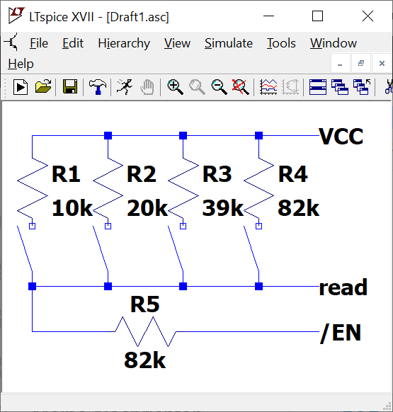

Falls du die Hardware noch mal anfasst: Bei vielen Geräten insbesondere batteriebetriebenen finde ich eine Tasten- und Schalterauswertung etwa in dieser Art:
/EN ist uC-Ausgang und wird nur zum einlesen auf low gezogen. Bei manchen uC geht das sogar ohne R5 (aber gegen GND), indem der Eingang den low current pullup für Digitaleingang aktiviert
Da ich die Bauteilanzahl minimal halten wollte (ich muss das 16mal von Hand löten), habe ich das so nicht gemacht, weil die IOs ja da waren und ich mit der aktuellen Lösung auch keine Nachteile gesehen habe.
Aber ja, so kann man das natürlich auch machen, um IOs zu sparen.

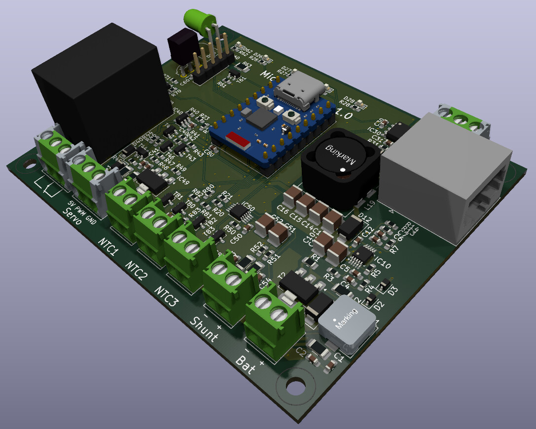

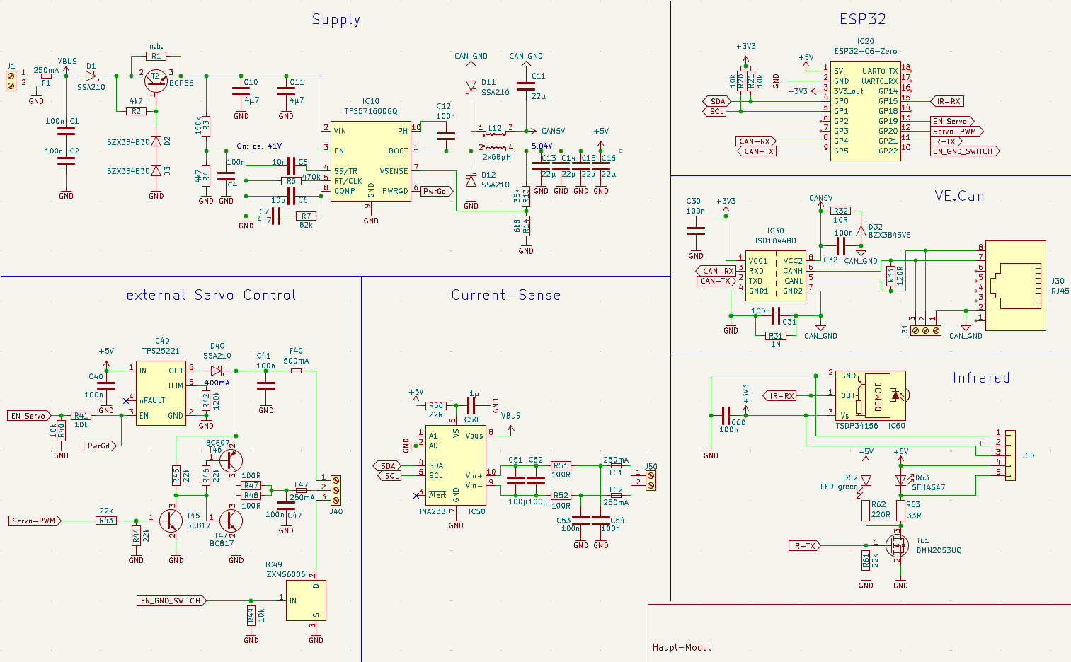

Die Software des Haupt-Moduls nähert sich dem Ende. Es wird also Zeit, einen Schaltplan und ein PCB zu machen. Erster Entwurf:
Der Servo-Ausgang steuert ein Modellbauservo, welches mechanisch den Sicherungsautomaten auslösen soll, wenn einstellbare Grenzen von Zellspannung, Strom oder Temperatur gerissen werden.
Display ist aktuell nicht vorgesehen.
Das ESP32-Modul hat noch einen USB-C-Port, der zum Flashen dient.
Ich könnte die freien Ports des ESP32 mit LEDs bestücken. Oder habt Ihr noch Ideen, was man damit machen könnte?
Über konstruktive Kritik würde ich mich freuen.

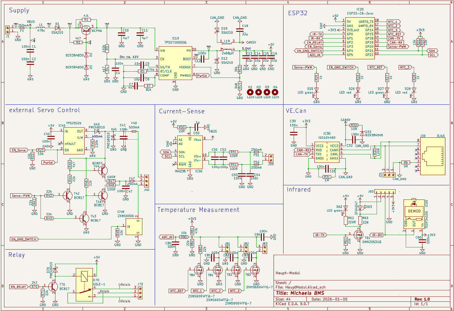

So,
Schaltplan und Layout sind fertig, PCB wird demnächst bestellt:
Und hier noch die Settings, die geplant und zum größten Teil auch schon umgesetzt sind:

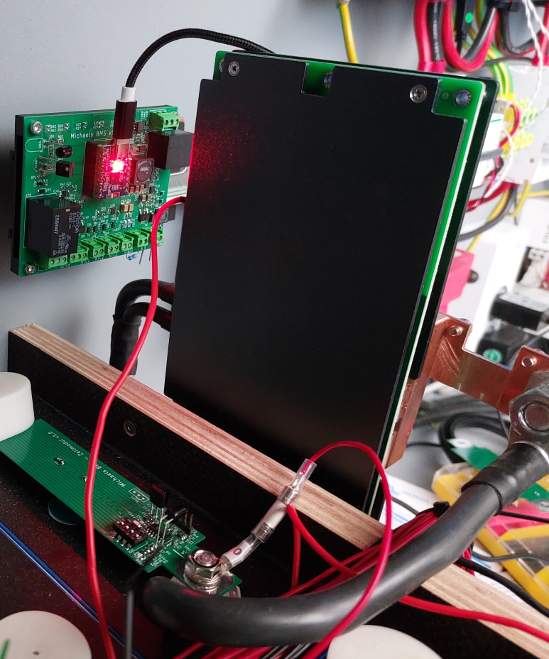

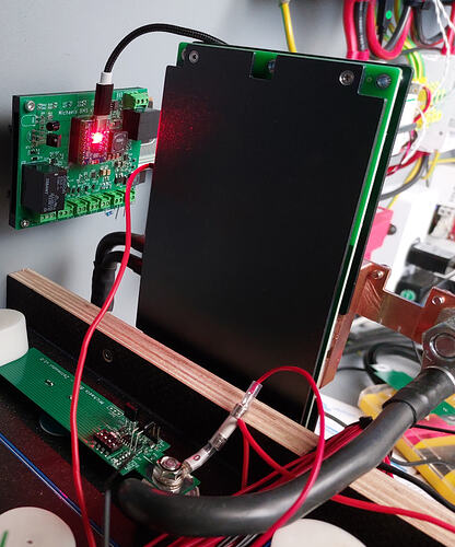

Bin gerade dabei, das BMS an die Batterie anzubauen.
Aktuell habe ich schon 2 Zellmodule dran und will das mal ein paar Tage beobachten, ob das passt, weil ich nicht nachher an der Batterie 16 FW-Updates machen möchte.
So sahs Montag aus:
Inzwischen ist auch der Shunt (rechts) angeschlossen und das BMS zählt fleißig Ladung. Versorgung aktuell noch über USB, später dann über 48V. CAN funktioniert zwar, ist aber noch nicht an den Multiplus angebunden.
