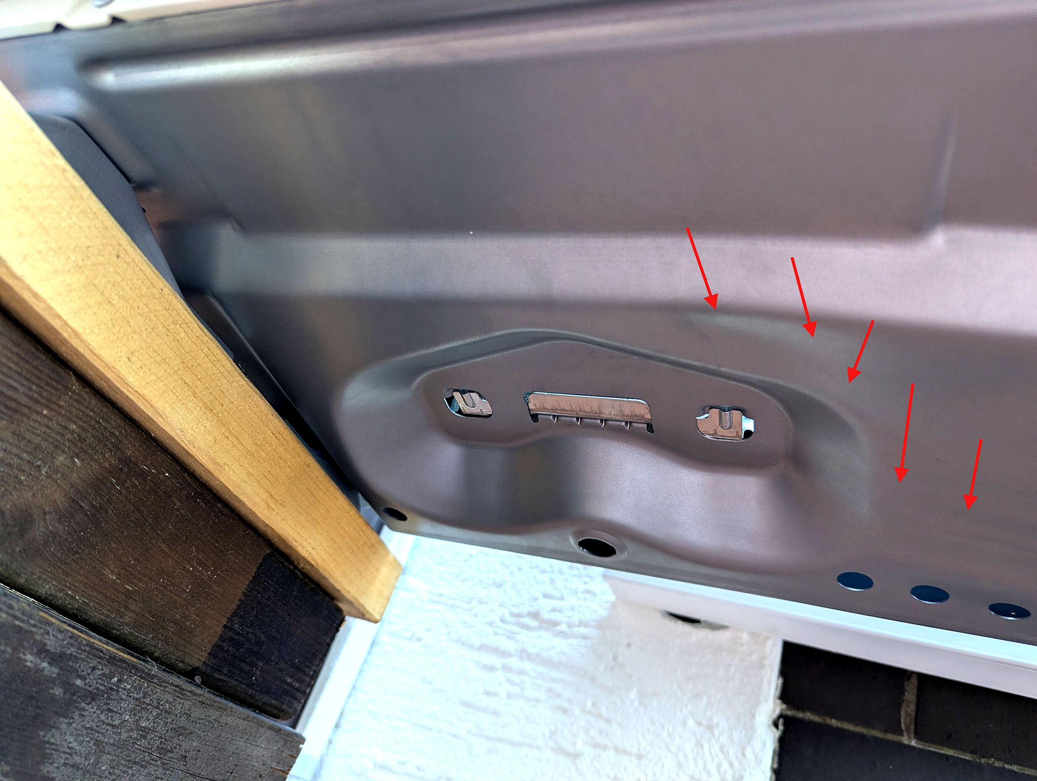

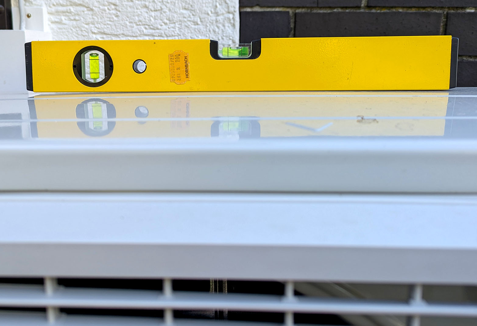

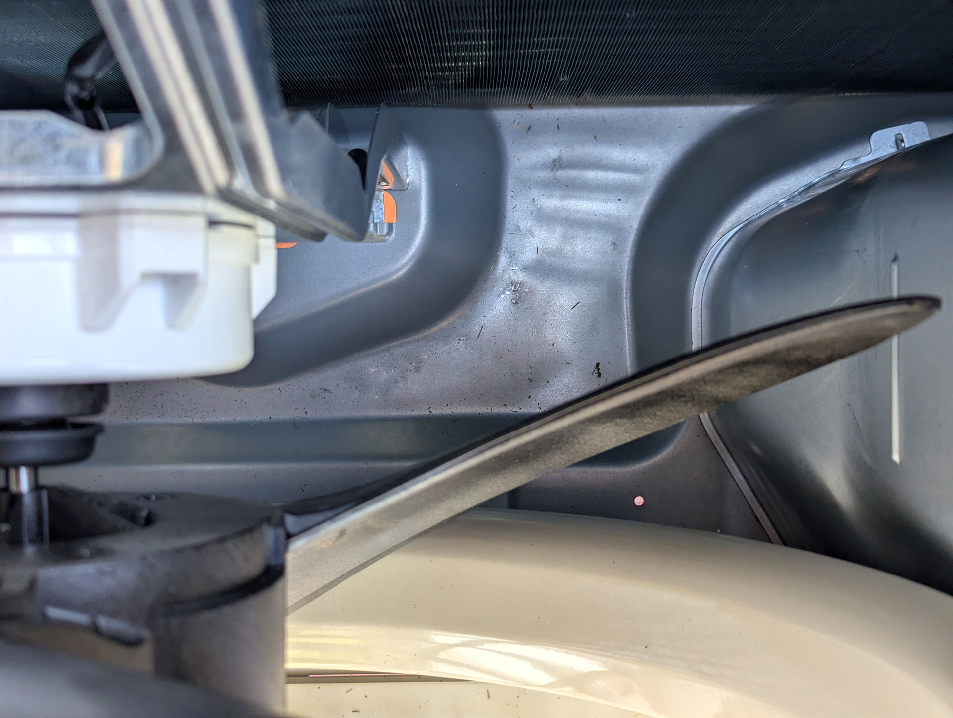

Gute Nachrichten: habe es richten können! Habe mal eine Wasserwage auf den Deckel gelegt und da war eindeutig erkennbar, dass er dort, wo die Strebe ankommt, nach oben gedrückt war:

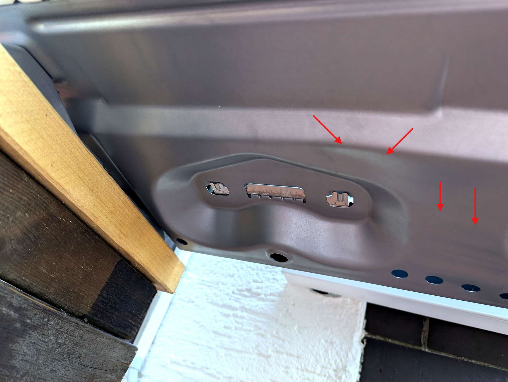

Habe mir dann die Situation auf dem Boden nochmal genauer betrachtet und einige Eindruckstellen von unten im Bereich um die Strebe herum gesehen, insbes. auf der rechten und vorderen Seite der Strebe:
Habe dann zunächst mit einer Dachlatte von oben mit meinem ganzen Körpergewicht auf diese Stellen gedrückt um das Blech wieder zurück zu biegen. Ich spürte, dass der Ventilator schon leichter lief, aber ganz oben immer noch etwas hing.
Habe dann noch eine massive 20mm Edelstahlstange gefunden und mit 1kg-Fäustel beherzt aber gezielt versucht die Dellen wieder zurück zu schlagen. Zusätzlich die 'Feinarbeit' noch mit Dachlatte und Fäustel bearbeitet. Am Ende lief der Ventilator wieder frei und hat jetzt oben ca. 3mm Spiel. Zu den anderen Seiten sind es aber eher 6mm - aber das reicht mir.

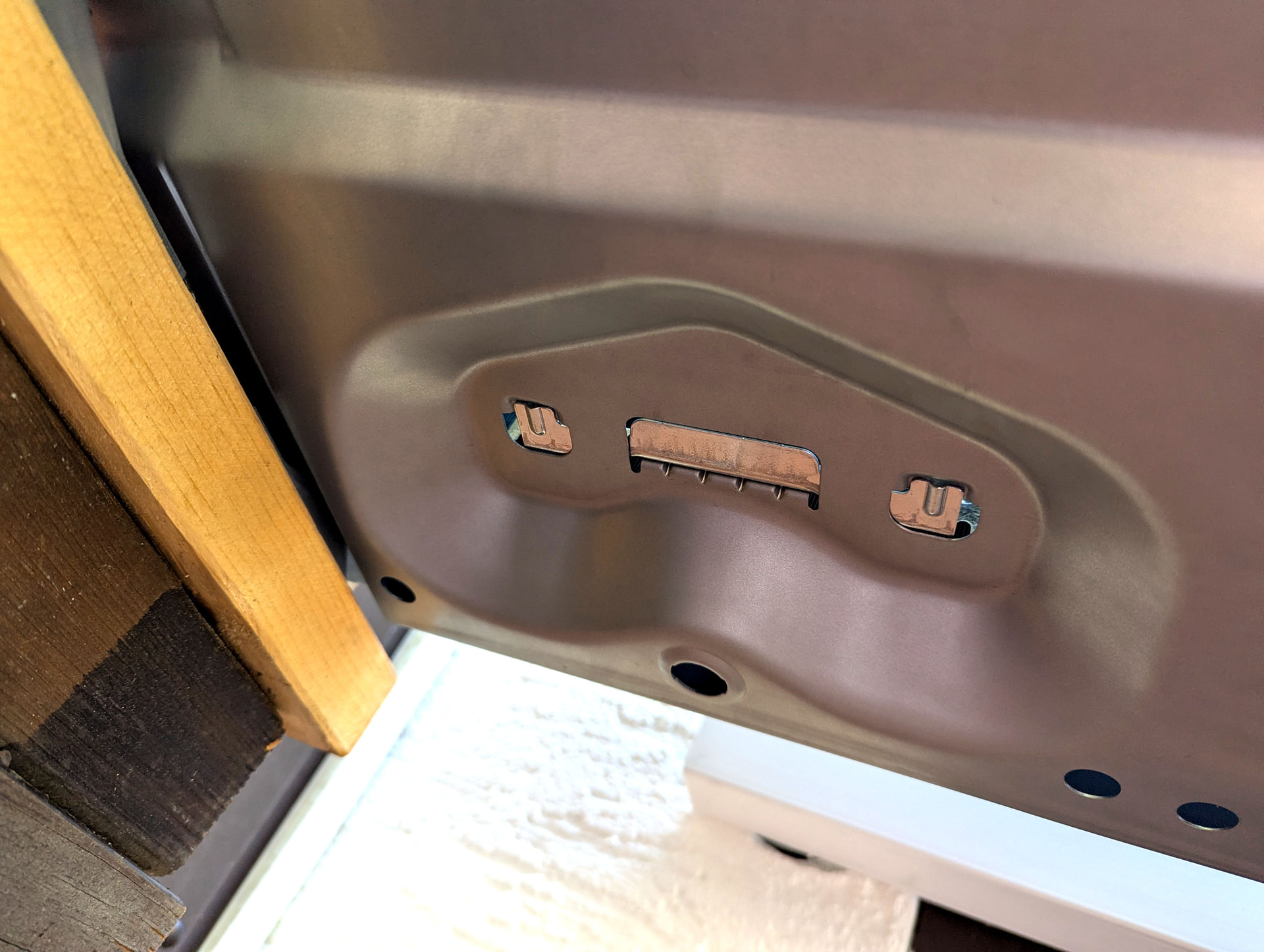

Hier noch die Fotos nach der 'Reparatur':
