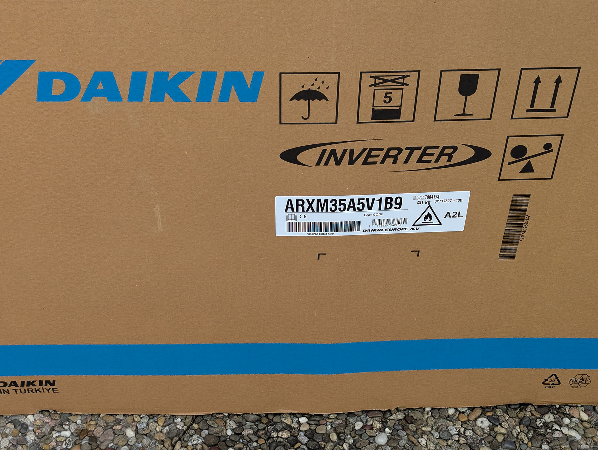

Wir hatten vor ca. 5 Wochen die Daikin Perfera beim Dagimarket in Italien bestellt. Lieferung klappt soweit durch deutsche Spedition (glaube Schenker) nach Terminwunsch - allerdings war die Palette komplett zerbrochen, Paket aber äußerlich in Ordnung.

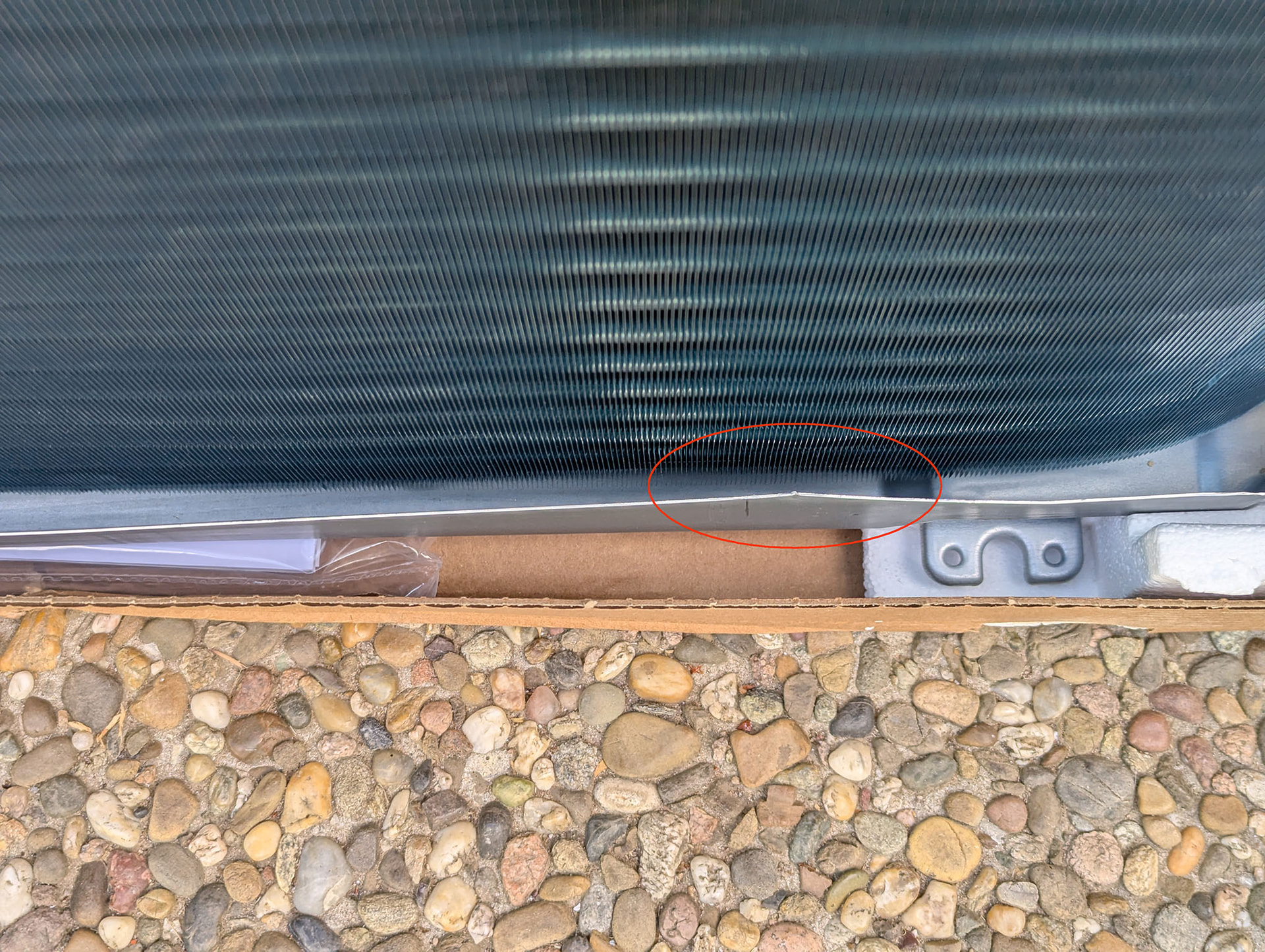

Nachdem mir dann ein paar kleinere Beulen am AG unten an der Wanne und an den Lamellen aufgefallen waren, reklamierte ich dies per mail woraufhin dies als Bagatelle abgetan wurde, da es die Funktion nicht beeinträchtigen würde. Na gut - das habe ich hingenommen.
Gestern kam nun endlich der Installateur - ein Kältefachmann, den ich über kleinanzeigen aufgetan hatte - nachdem wir den Termin vorher 3 Mal verschoben hatten. Die Jungs haben natürlich aktuell Hochkonjunktur. Gestern abend waren wir von 18.00 bis Schlag Mitternacht damit beschäftigt, die Geräte zu installieren und zum Laufen zu bringen. E-Anschluß, Sockel für AG und Montageplatte für das IG hatte ich schon vorbereitet. Kernlochbohrung (65mm) durch Zierklinker erwies sich für die Wideabohrkrone als große Herausforderung - am Ende waren die Zähne kompl. weg! Zum Glück war noch eine kleine Diamant-Bohrkrone aufzutreiben und eine weitere Wideakrone. Der Durchbruch hat fast 1 Std. gedauert! Der Rest ging dann schneller: Kabelkanal (habe ich verlegt), Hartlötung der Rohre am IG (etwas reichlich Lot und zu große Hülse) und Verlegung waren dann kein großes Problem mehr. Nach ca. 3 Std. war alles installiert, Abdrücken mit Stickstoff (22 bar) und Vakuum ca. 30 min. Das größte Problem war dann aber die Inbetriebnahme.
Der Kompressor sprang kurz an und ging dann jedesmal nach wenigen Sekunden wieder aus. Es kam ganz kurz kühlere Luft aus dem IG, dann hat er wieder abgeschaltet. Das Ganze etliche Male wiederholt - ohne Erfolg. Jetzt hatte der Monteur plötzlich Gewissensbisse bzgl. seiner Lötung und meinte das dünnere Rohr könnte zugelaufen sein. Er wollte die Lötstelle schon aufschneiden, dann hatte er aber nochmal Stickstoff durchgeblasen und siehe da: es war Durchgang. Also Außengerät aufgeschraubt und reingeschaut: Platine oben rechts im AG sah in Ordnung aus. Liegt leider relativ ungeschützt (Kunststoffabdeckung oben, sonst weitgehend offen für Wind und Wetter) da mit großem Elko und einigen Relais, die wohl die Magnetventile u.a. steuern. Mit einmal stellte er fest, dass sich der große Lüfter gar nicht bewegen lässt! Der war festgeklemmt in dem runden Rahmen, in dem er läuft. Die ganze Halterung für den Lüfter war wohl verzogen und saß nicht mittig in der Öffnung! Lies sich leider auch von Hand nicht mehr so hindrücken, dass es reibungslos lief. Tja, am Ende 6 Stunden verbraten, dafür gute 2 für die Fehlersuche - die wir natürlch auch bezahlen mußten. Insgesamt hatten wir uns auf 600 Eur geeinigt - und er wird noch einmal kommen müssen.
Jetzt habe ich Dagimarket wieder angeschrieben mit der Bitte um ein neues AG und das Problem geschildert. Vermutlich Transportschaden (die defekte Palette und ein Riß im Kartonboden deuten darauf hin). Den Riß im Boden konnten wir natürlich erst sehen nachdem das AG entnommen war...
Bin gespannt wie Dagimarket da nun reagiert, nachdem sie zunächst recht abweisend waren.
Werde weiter berichten...

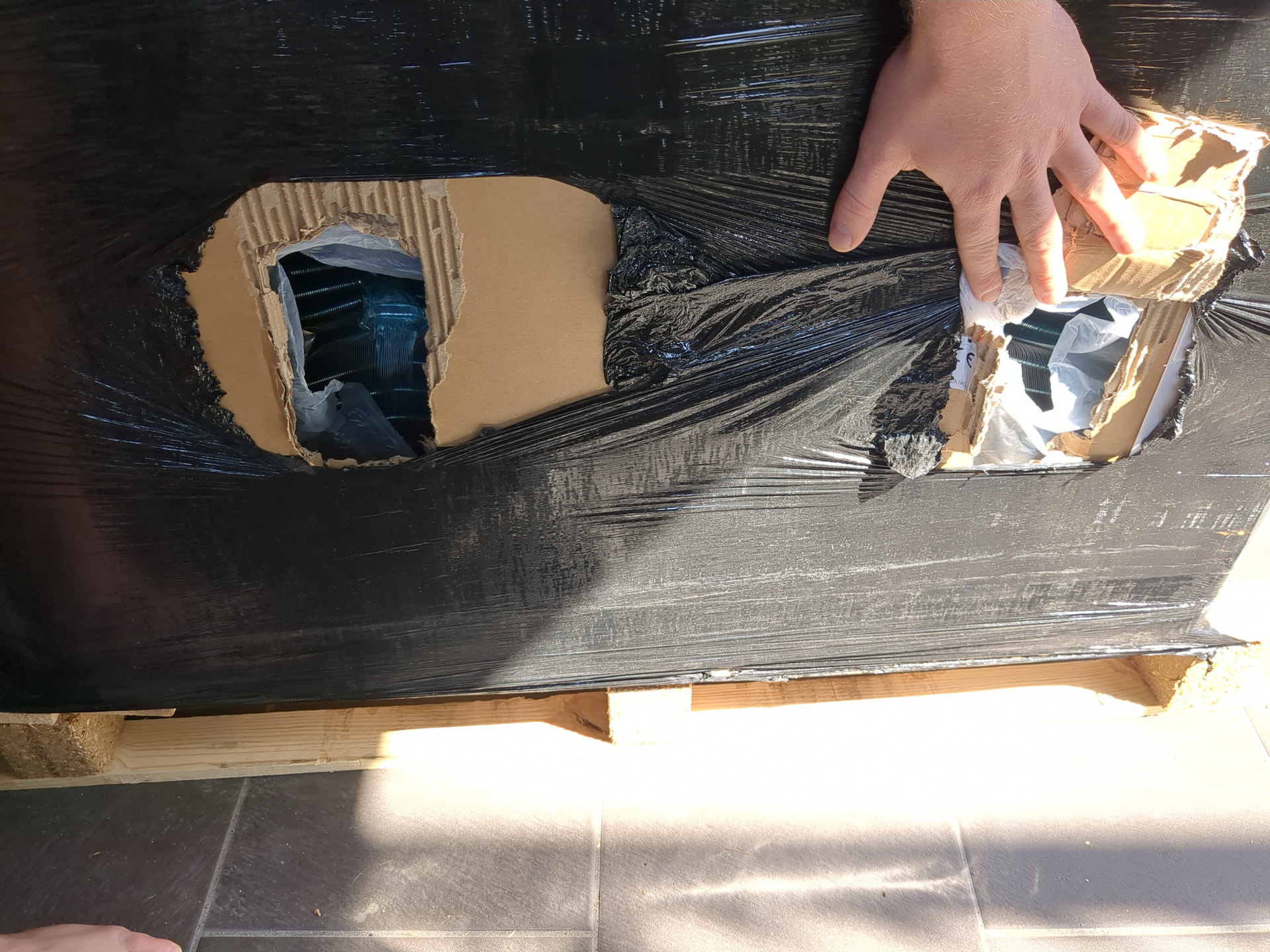

Hier noch Mal ein Bild meiner Bestellung von Pe Shop.
Äußerlich in Ordnung bis auf diese kaputte Stelle im Karton. Soll ich jetzt auch unter Vorbehalt unterschreiben? Da lacht sich der Verkäufer sofort kaputt und FedEx ebenfalls.

Ich glaube kaum , dass der Händler dir Defekte Ware liefert, vor allem dann nicht, wenn der Karton augenscheinlich in Ordnung ist? Hast du nicht noch mehr detaillierte Fotos? Stell diese bitte ein. Am besten Palette und Kartons
Habe direkt beim Dagimarket online gekauft.

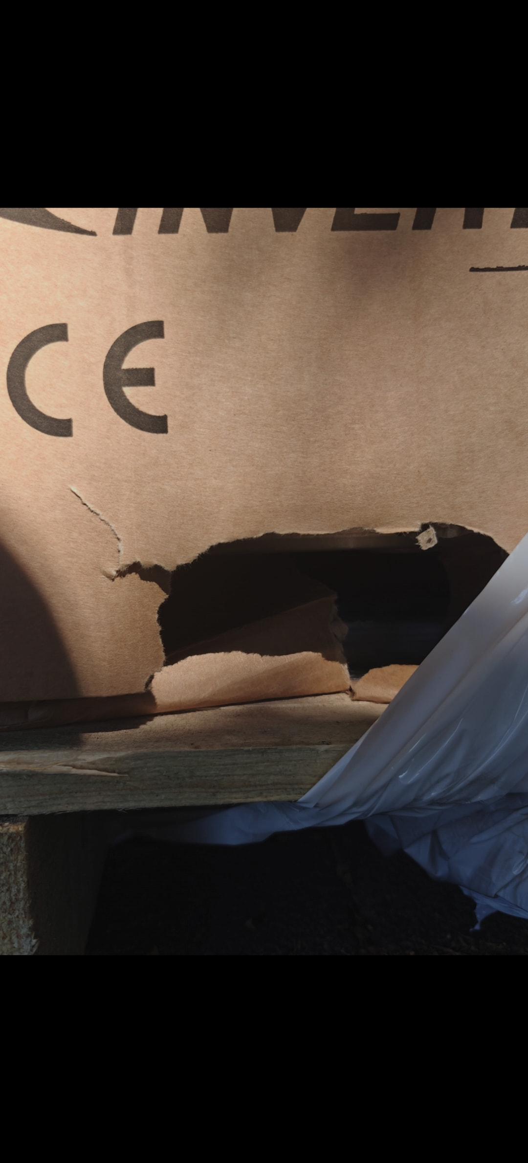

Als das Außengerät ausgepakt war (hat erst der Installateur gemacht, da ich das Ding mit meiner Frau nicht die Treppe hochtragen konnte, kam noch ein Riß auf der Unterseite des Kartons zum Vorschein. Vermutlich durch die zerbrochene Palette und den Gabelstapler darunter. Der Speditionsfahrer entschuldigte sich noch für die kaputte Palette, meinte aber dafür könne er nichts. Das war ganz billiges, dünnes Presspanzeugs wild zusammengetakert. Hatte ich jetzt schon öfter bei schweren Lieferungen, auch bei der Nkon-Batterie mit 125 kg. Die war aber kompl in Ordnung.

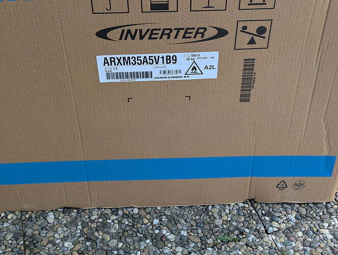

Hier einige Fotos vom Karton Oberseite - Palette hatte ich leider nicht fotografiert, da die Pakete in Ordnung schienen.
Man sieht unten an der Auffangwanne des AG auch schon Einbeulungen, vermutlich auch vom Gabelstapler.

Und ich sehe äußerlich wirklich keinerlei Beschädigungen am Karton....

Unten am Karton ist ein Risse und eine Eindruckstelle. Von unten konnten wir den Karton aber bisher nicht ansehen. Kann ich nochmal fotografieren. Ich denke, das dies beim Zerbrechen der Palette und dem Aufsetzen auf den Gabeln passiert sein könnte. Die Strebe, an der der Ventilator hängt, geht ja von unten hinten nach oben. Wenn die dabei einen Schlag bekommen hat, gibt das für mich eine sinnige Erklärung.

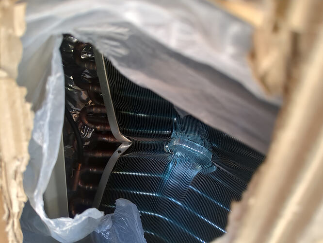

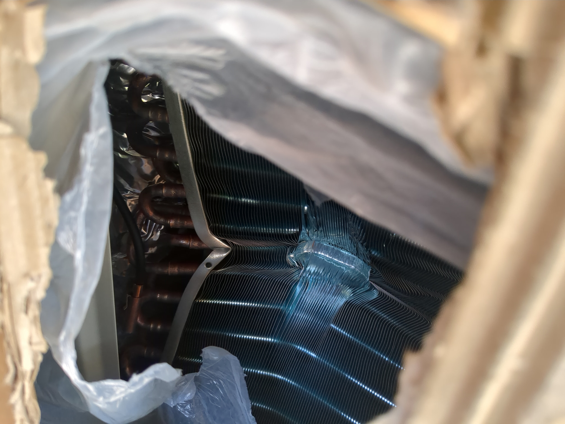

Hatte selbst ein Problem mit GLS. Habe dummerweise im Vertrauen eine Abstell Genehmigung erteilt und das Paket u. Inhalt wurde beschädigt. Der Händler hat mir das ausgetauscht und wollte vom Paketdienst Ersatz. Die haben abgelehnt. Dann wollten sie eine eidesstattliche Erklärung, die ich denen nicht gab. Womöglich hätten sie ersetzt und von mir rückgefordert. Habe bis jetzt nichts weiter gehört.
Da hatte ich ja noch Glück, dass es bei mir offensichtlicher war. Ebenfall eine Perfera von Dagimarket.
