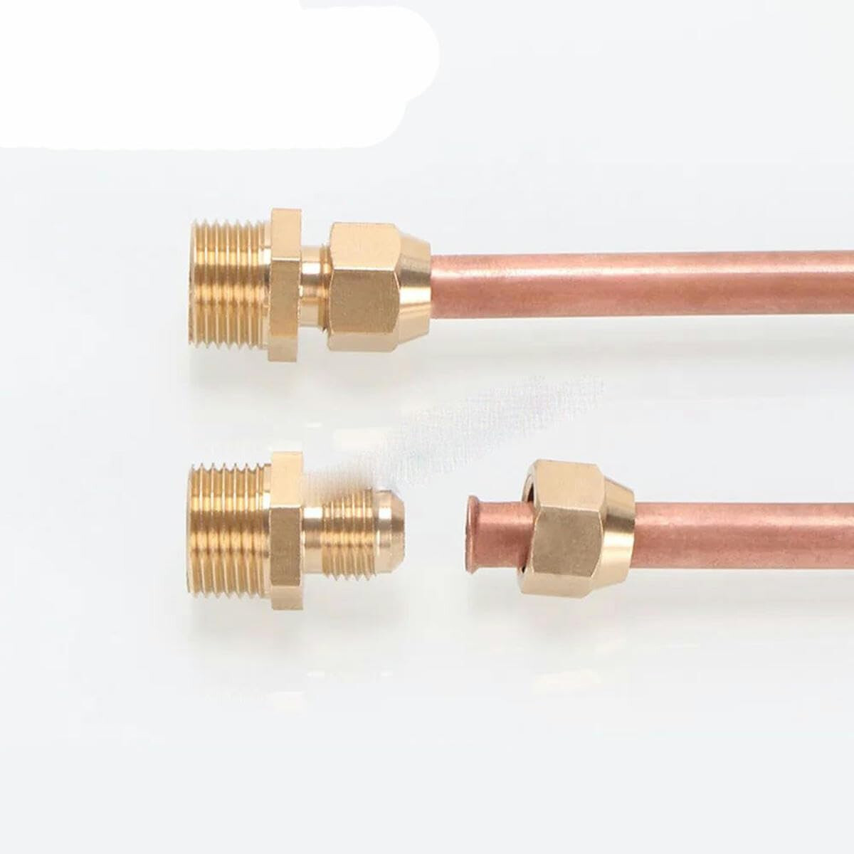

Möglicherweise wollte er das Problem lösen, hat dabei aber versehentlich die Bördel gelöst?
:laughing:
Wir haben gelötet - keine Bördel! Oder sind die Anschlüsse am AG auch Bördel? Nur dort hat er die Verschraubung gelockert, weil ich das Gerät ja umtauschen wollte.

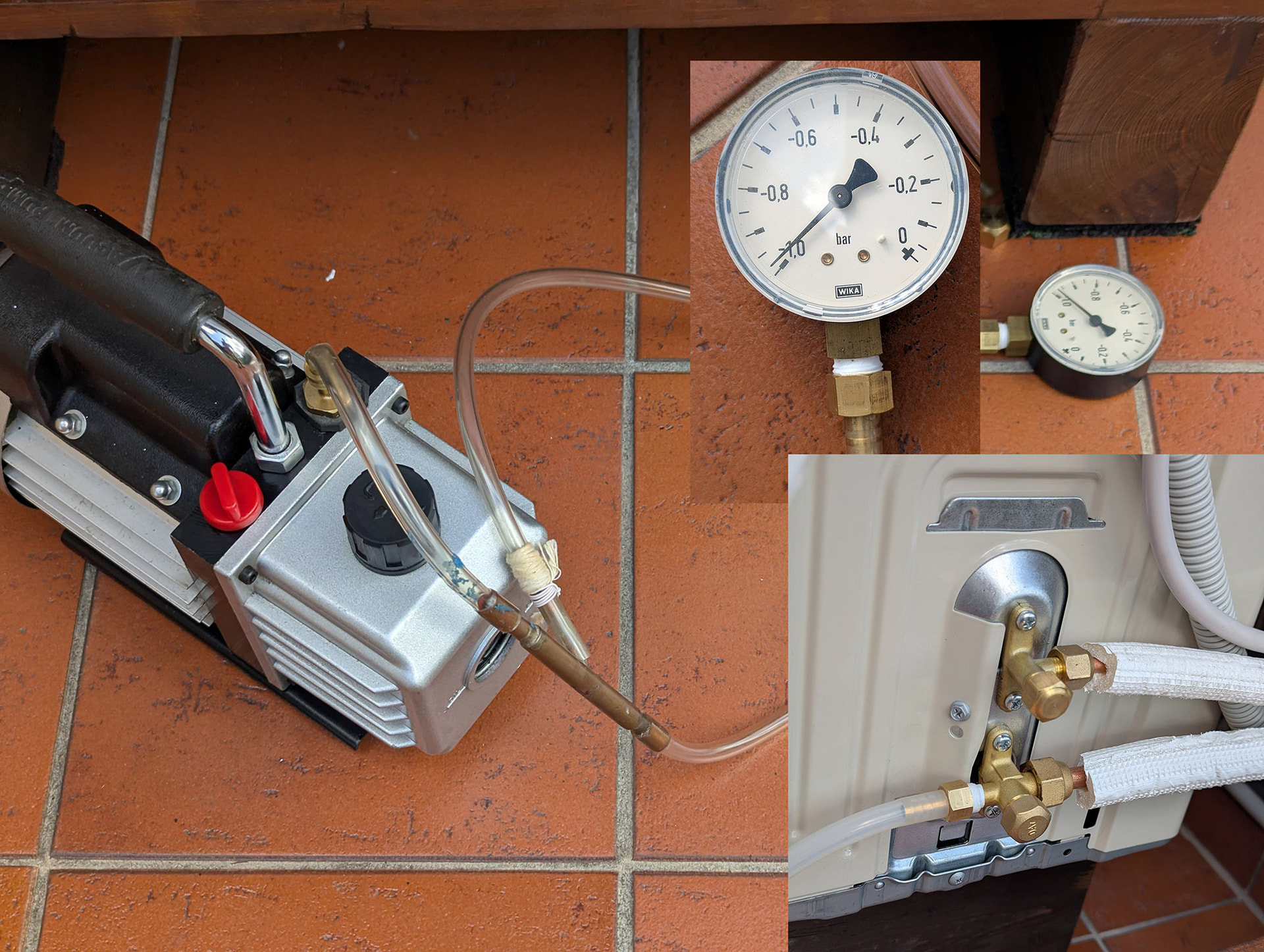

Habe inzwischen (provisorisch) Vakuum gezogen und gemessen, Vakuumpumpe 40min in der Hitze laufen lassen (35+ Grad C). Pumpe war am Ende so heiß, dass man sich daran die Finger verbrennen konnte. Bei 35 Grad dürfte der Wasserdampfdruck so hoch sein, das selbst 100 Pa ausreichend sein sollten (weiß nicht genau was meine alte Pumpe schafft) - und die Schlauchverbindungen waren auch sehr mässig.
Schicke gleich noch Bilder. Inzwischen läuft die Anlage und kühlt seit ca. 5 min! :blush:
Dichtheit habe ich mit Spüliwasser (+ aqua dest.) getestet (nur an den AG-Anschlüssen).
In 2 Wochen kommt der Installateur nochmal und macht kleine Restarbeiten und prüft nochmal bzw. tauscht sogar das Gas - glaube aber nicht, dass es sein muß.
Das sollte wohl reichen?
Das sieht in der Tat eher wie Gartenschlauch als echte druckfeste Verbindungen aus.
Blöd gefragt, wie hast Du denn das Schrader Ventil so geöffnet um Vakuum zu ziehen? Oder schön dagegen gezogen? :joy:

Vermutlich gar nicht - Anfängerfehler. Also doch Dummheit gemacht - ich dachte, dass öffnet sich durch das Vakuum dann von selbst. Habe mich gewundert, dass der Zeiger so schnell auf -1 war und auch dort geblieben ist. Mist! :thinking::upside_down_face:
Muß der Installateur also beim nächsten Mal austauschen...

Ich meinte, das Kältemittel muß er austauschen, wenn Wasser im Kreislauf ist. Das kann man ja nun nicht mehr ausschließen - obwohl ich denke, dass es nur geringe Mengen sein können da ja die Leitung aufgesteckt war, aber eben nicht mehr ganz dicht vermutlich. Sind das Bördelanschlüsse am AG wo die Cu-Rohre reingehen (Gas und flüssig Kühlmittel)?
Ja. Was denkst Du wie die Kupferrohre dadrunter Aussehen?
Vermutlich wie Bördel:

Die beiden Ventile waren ja zugedreht - der Installateur hatte es so hinterlassen, dass ich das Gerät abbauen und zurücksenden könnte. Deswegen hat er auch die beiden Schraubverbindungen am AG (Bördel) gelockert, damit ich da nicht ausversehen etwas überdrehe (war eigentlich unnötig).
So zieht man ja das Vakuum, wenn ich es richtig verstanden habe - nur dass das Schraderventil natürlich geöffnet sein müßte. Beim Fahrradventil soll es sich ja eigentlich auch durch den Überdruck beim Aufpumpen öffnen - meist muß man aber vorher noch manuell nachhelfen. Deswegen dachte ich, das Vakuum wirds schon richten. Hätte mich hier besser informieren sollen bzw. noch die Monteurhilfe bestellen sollen. Aber nochmal 4-5 Tage warten wollte ich auch nicht und dann hätte ich noch den Schrader-Adapter gebraucht...
Ich verstehe das anders. Du schließt an der Gasleitung die Vakuumpumpe an. Das Ventil an der Flüssigkeitsleitung bleibt geschlossen. Das Ventil (Schraube) der Gasleitung wird geöffnet um mit der Pumpe Vakuum in der Leitung zu ziehen. Das Schraderventil öffnet sich automatisch beim aufsetzen der korrekten Anschlüsse (Wie Fahrradventil / den Nippel reindrücken).
Ist die Leitung auf Vakuum gezogen. schließt du wieder den Kreislauf nach außen und drehst das Ventil an der Flüssigkeitsleitung auf. Kältemittel strömt vom AG in die Leitung.
Steht die Leitung noch recht voll mit Kältemittel und du saugst daran mit einer Pumpe, dann ist die Leitung leer (Vakuum). Ich hatte befürchtet, dass in deinem Zustand dann nicht mehr genug Kältemittel im AG ist um die Leitung ein zweites mal zu befüllen.

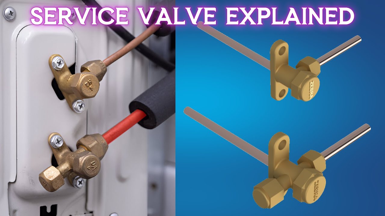

Ich habe mich im wesentlichen nach diesem Video gerichtet:
Ab ca. min. 8:30 wird das Evakuieren gezeigt, ich meine, er lässt die beiden Ventile zu, aber ganz klar wird das leider nicht (don't touch them until vacuum is set...). Kann das Vorgehen hier noch jemand bestätigen oder klären? Muß das Gasventil am AG geöffnet sein? Wäre ja eigentlich logisch, wenn man die Leitung evakuieren will...
Bloß nicht, beide Inbusventile bleiben beim Evakuieren des Kältekreislaufes zu.
Yep, ist doch logisch. Wenn die Anlage bereits mit Kältemittel befüllt ist, bleiben beide Ventile beim Evakuieren zu. Lediglich einen Garagenfund an Klimaanlagen mit entwichenem Kältemittel, würde man natürlich mit evakuieren. Selbst bei neuen, unbefüllten Anlagen (ganz selten, eher Verflüssigersätze) würde man mit evakuieren, auch wenn sie nur mit einem leichten Stickststoff-Überdruck gefüllt sind. Bei bereits mit Kältemittel befüllten Außengeräten müssen die Ventile natürlich zu bleiben.
definitiv. da war meine Erinnerung/Schilderung falsch.

Das hier hätte ich mir ansehen sollen:
Offenbar gibt es 3 Positionen für das Service-Ventil (nicht das Schraderventil).
Es wird hier aber auch das Schraderventil erklärt.
