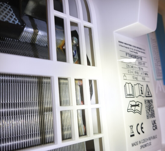

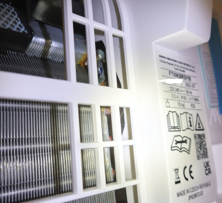

Hier auch Rost an 2 kW Geräten aus Tschechien von 2023, so dämlich, dass es schon wehtut. Eine Stahlschraube direkt an die Lamellen geschraubt. Mann, ihr saudummen Daikin Schrauber, da nimmt man eine kürzere Schraube. Aber wahrscheinlich ist die ganze Produktionsstätte nicht besser. Das darf doch nicht wahr sein. Bei beiden Geräten.
An den Seiten das gleiche Problem. Ich werde die Schrauben ersetzen und FF AS-R einsprühen.
