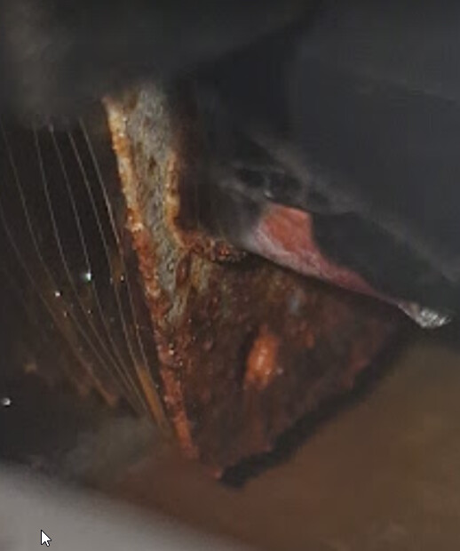

Hab mal meine 4 Jahre alte MHI SRC/SRK20 gecheckt, die allerdings sehr wenig gekühlt hat, war hauptsächlich im Heizbetrieb. Trotzdem auch hier ganz unten rechts schon ordentlich Rost.
Etwas weiter oben auch noch etwas Rost:
Vielen Dank.
Das bestätigt meine Vermutung, dass wohl mehr oder weniger alle Geräte betroffen sind. Könnte aber sein, dass es mal "Ausreisser" gibt - wo tatsächlich zb. anderes Material verbaut wurde, dass eben nicht rostet? Vielleicht meldet sich mal jemand mit sowas...
Aber generell scheint das einfach "Branchenstandart" zu sein. Und wenn dann ein einzelner Hersteller an dieser Stelle mehr Geld ausgibt - als alle anderen - ist das quasi ein Wettbewerbsnachteil. Außerdem würde man damit auch kaum "Werbung" machen können, denn es würde ja beudeten, dass man an der Stelle bisher gespart hat und den Fokus darauf richten. Wer will das schon...

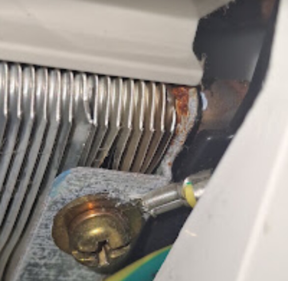

Ich hab mal eben dem Wärmetauscher von einer Daikin Emura3 angeschaut.
Das Blech hat keine Funktion was die Dichtheit angeht.
Das Blech ist auf die Kupferleitungen aufgeschoben, aber die Dichtheit wird an den Kupferbögen durch das Lot hergestellt.
Daher ist das in dem Fall auf die Funktion nicht das Problem "vermute ich".
Aber ja super unschön.
Was definitiv passieren kann: An dem Blech hängt in der Regel auch eine Anschlussschraube für den Schutzleiter. Das wird wegrosten, dann ist der Wärmetauscher vielleicht nicht mehr geerdet. Müsste man schauen, obs noch mehrere Erdungskabel für den Wärmetauscher gibt.
Für die Dichtheit der Anlage ist es irrelevant und auch die Stabilität des Wärmetauschers wird im eingebauten Zustand nicht mehr davon abhängen. Das Blech dürfte also komplett wegrosten, ohne dass die Funktion gestört ist.
Dann könnte man es aber auch gleich ganz weglassen...

Und das ist denke ich auch genau so völlig plausibel - das selbe dachte ich mir auch schon.
Beim Transport MUSS das alles absolut fest sein - um nicht beschädigt zu werden. An der Wand sieht das dann wieder anders aus - da kommt ja kaum noch belastung drauf.
Später wenn eine Anlage abgebaut wird, interessiert sich keiner mehr wie das innen aussieht, also auch kein Thema.
Also irgendeinen Grund muss das Teil haben, es machen ja alle so.
Aber ich sehe es wie Win, es wird keinen einfluss auf die Funktion der Klimaanlage oder Dichtheit haben.
So aus dem Stand heraus könnte ich mir vorstellen, damit die einen sauberen Anschluß für den Schutzleiter haben.
Die Aluminium-Lamellen sind dafür nicht geeignet.

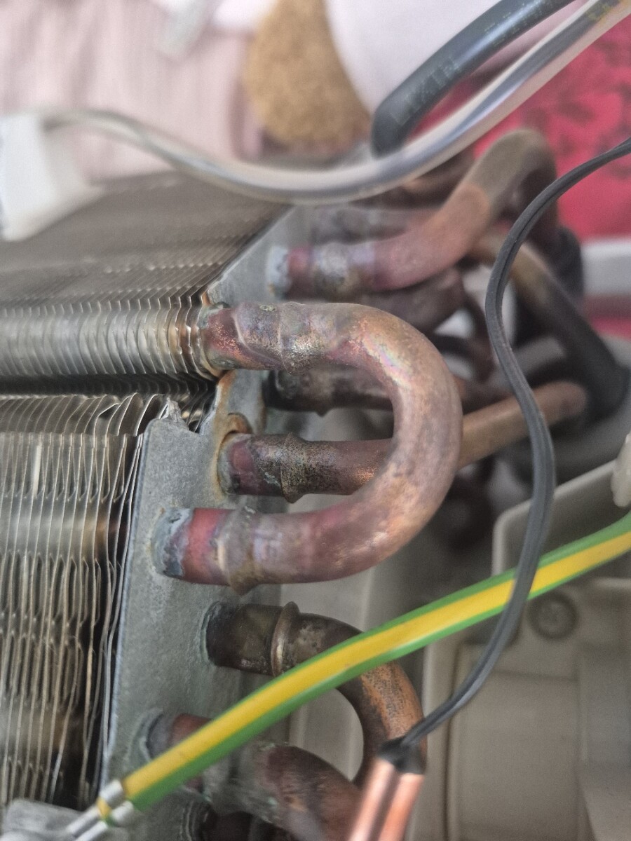

Hier ein Bild meiner 5 Jahre alten Panasonic 2,5KW .
Danke :+1:
Die sieht jedenfalls mal deutlich besser aus - als viel jüngere Daikin würde ich sagen. Die rostet offensichtlich erst ganz wenig.
Hat die auch regelmäßig gekühlt?
a, die Anlage wurde hauptsächlich zum Kühlen genutzt. Wir hatten sie eigentlich immer auf 18 Grad eingestellt, um damit auch den angrenzenden Flur mitzukühlen. Dadurch hat die Anlage sogar unser Erdgeschoss mit gekühlt – und das hat immer super funktioniert.
Ich würde schätzen, dass sie ungefähr 120 Tage im Jahr gelaufen ist. Im Winter haben wir sie gelegentlich auch genutzt, um kurzzeitig das Schlafzimmer zu heizen.
Ich finde, dass die Anlage auch nach dieser Zeit noch wirklich gut aussieht und einen guten Eindruck macht.
Das denke ich auch. Dann ist die Frage, ob das jetzt ein "positiver Ausreißer" ist oder die alle "so gut" aussehen :wink:

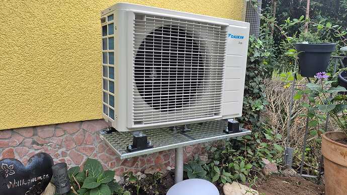

Hier noch ein Bild von meiner Atxd für das EG. Klimamann kommt nächsten Freitag.Dann kann ich berichten
Interessante Konstruktion.
Kellerschachtabdeckung auf Pfahl?
