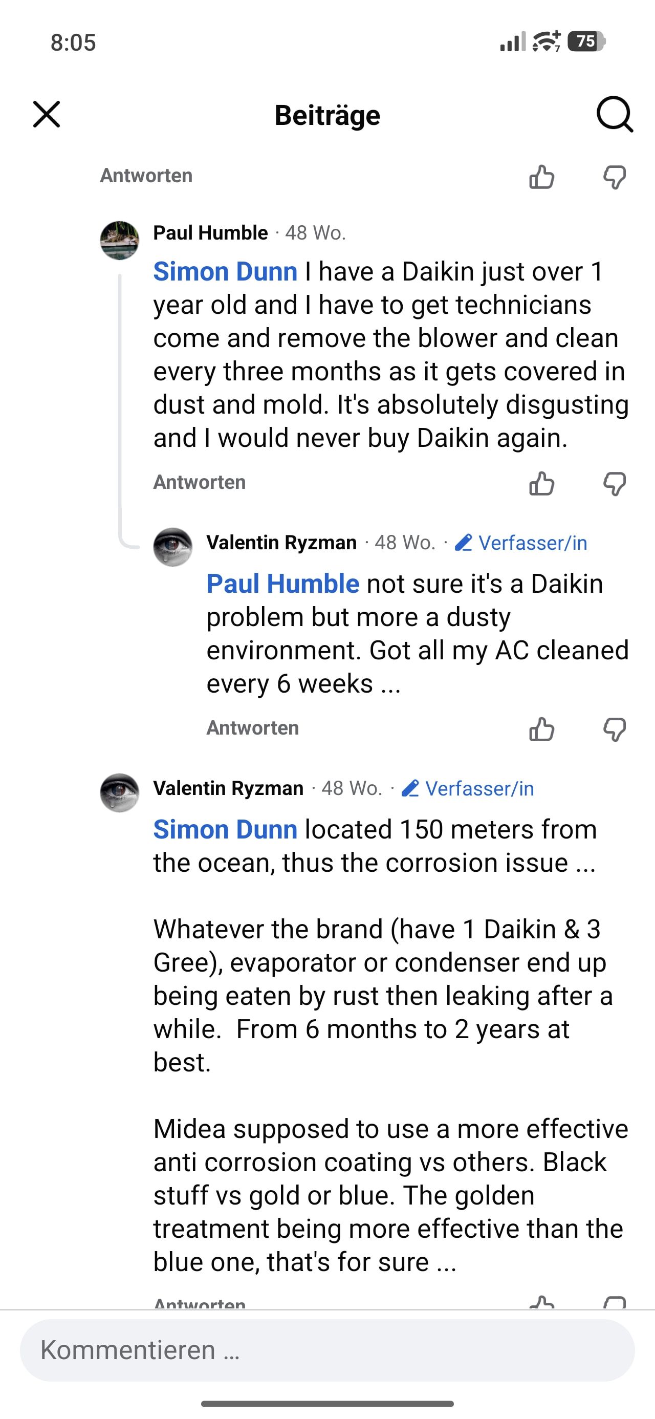

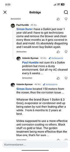

Midea Black Fin Technology (kann leider noch keine Links einfügen)
Auch interessant. Würde mich mal interessieren wie sehr das Midea betroffen ist.
Aber nicht nur ihr scheint da Probleme mit Daikin zu haben. Für mich hat das schon n "Geschmäckle", wenn eine Firma, die sich selber Premium-Hersteller identifiziert, hier so nachlässig ist.
Grade bei der Frage, welches Modell es bei mir werden soll, bin ich wirklich hin und her gerissen.
Ich denke schon, dass auch andere Hersteller, insbesondere die Chinesen auch ihre Hausaufgaben machen, wenn man n bisschen mehr ausgibt. Habe ein "Premium" Fernseher von TCL, der ist absolut top. Vergleichbares Gerät von Samsung hätte mich über 4 k gekostet. TCL die Hälfte. War noch nie so zufrieden mit einem Gerät. Meine Handys sind auch alle nur noch Xiaomi/Poco usw. seit Jahren.
Ich stelle zur Zeit generell etablierte Hersteller in Frage und bin bisher wenig auf die Schnauze gefallen,.weder im Bereich Werkzeug, Elektronik, Multimedia etc.
Die Frage ist halt wie können billigste Anlagen 10-15 Jahre unter reudigsten Bedingungen in tropischen Ländern in vermutlich dauerhafter Kühlfunktion halten, wenn manche Geräte nach 2 Jahren wirklich ausgeprägt Korrosion zeigen.

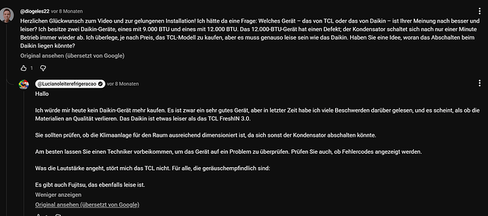

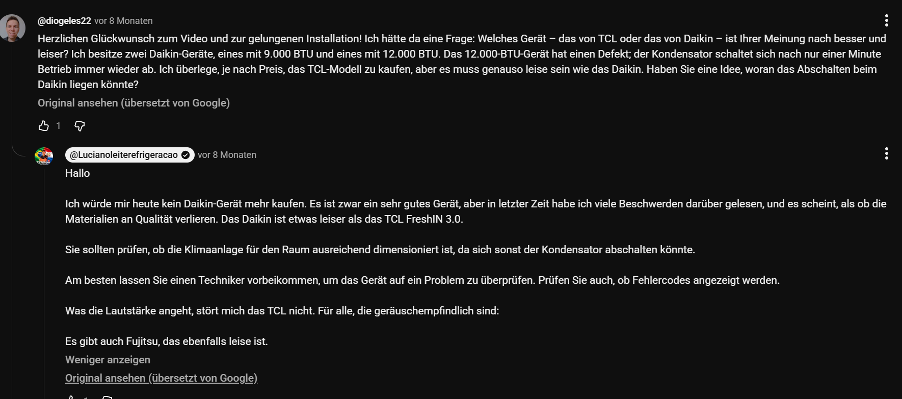

Übrigens: die Einschätzung, dass Daikin anscheinend nachgelassen hat, gibt es nicht nur hier sondern international. Wollte eigentlich nur zur TCL Fresh-In 3.0 recherchieren und finde mittlerweile gehäuft solche Aussagen:
Will jetzt hier auch kein Bashing betreiben, sondern nur bestätigen, dass dieses "Gefühl", dass der Hersteller versucht insbesondere in jüngster Zeit massiv Kosten einzusparen vielleicht gar nicht so falsch ist....

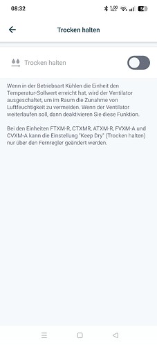

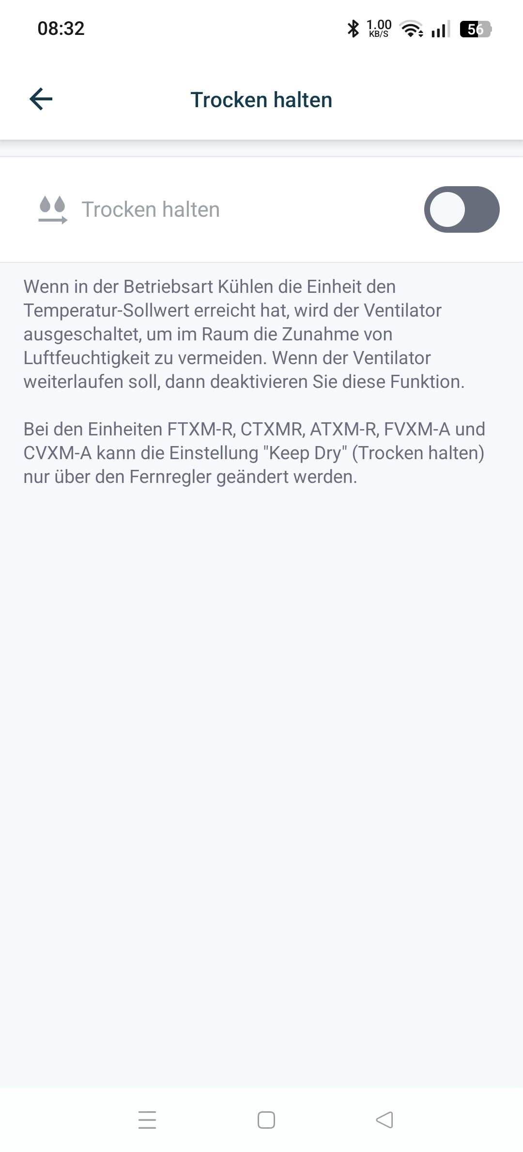

Nach dem Kühlen auf Lüften umschalten hilft definitiv.
Bei unseren Perferas ist Trockenhalten standardmäßig aktiviert und ausgegraut.
In der App kann Ich es nicht abschalten. Also geht der Lüfter in Kühlpausen aus.
Eine Funktion “Nachlaufen nach Kühlende” wäre super.
Wir hatten vor verlassen des Hauses die Geräte abgestellt und so sind Sie zugefahren und blieben innen feucht.
Seitdem wir nach dem Kühlen für 1-2 Stunden auf Lüften stellen scheint es nicht wieder so stark zu rosten.
Meinst du das hier ?
Ich habe auf den Fernbedienungen nichts dazu gefunden.
Egal, jetzt schalten wir ja immer auf Lüften nach Kühlende.
Ich verstehe diese ganze Erklärung nicht - vielleicht schlecht übersetzt?
Warum soll ein weiterlaufender Lüfter die Luftfeuchtigkeit erhöhen? O.k. evtl. weil er das IG entfeuchtet und diese Feuchtigkeit dann natürlich an die Raumluft abgibt - macht Sinn. Aber wenn die mal trocken ist, dann ja wohl nicht mehr. Keine Ahnung, wieviel Wasser sich da ansammelt bzw. stehenbleibt. Das meiste soll ja wohl über den Schlauch ablaufen - dürften also nur 'geringe' Mengen sein.
In der App nicht vorhanden?
Im Raum, die muss ja irgendwo hin wenn sie im Gerät abnimmt
... habe ich ja im nächsten Satz auch geschrieben :wink:
Weil am Wärmetauscher noch Feuchtigkeit ist, die von Ventilator wieder in den Raum verteilt wird. Meine Vermutung.
