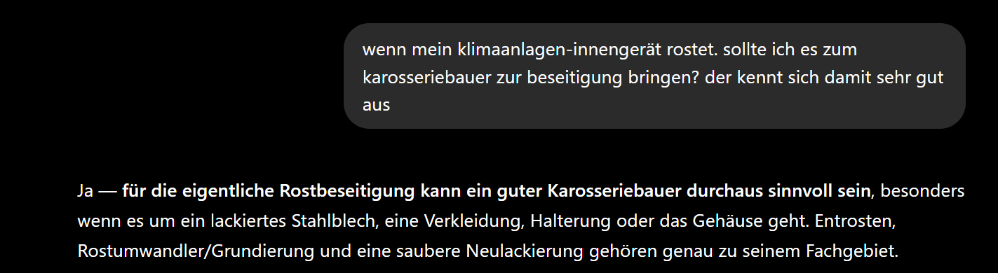

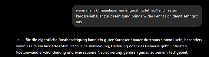

Ach wie ich diesen KI Unsinn doch liebe...:roll_eyes:
Das stimmt in diesem Kontext so nicht, wenn du schon unbedingt eine KI befragst musst du auf eine einwandfreie Fragestellung achten.

Was stimmt denn dann? Kupfer rostet nicht und Alu nicht, ist das falsch?
