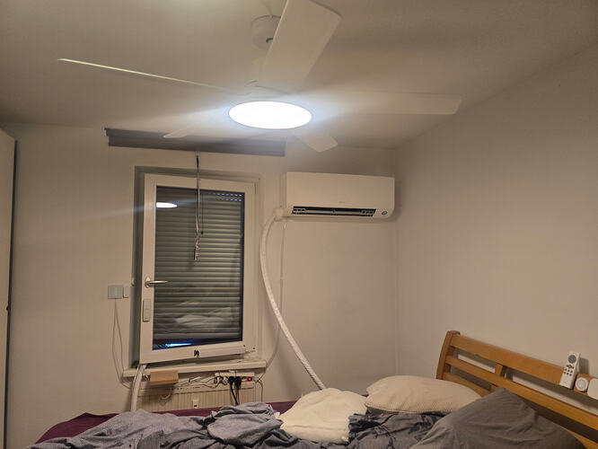

So heute war mein Freund mit Kälteschein da - und hat alles nochmal überprüft und die Anlage in Betrieb genommen… Gasschnüffler absolut ohne was zu finden - also erstmal ist sie Dicht.
Das Problem - so richtig leise ist sie leider nicht. Ich bin am überlegen das Gehäuse zu öffnen um zu schauen ob man den Kompressor noch etwas besser dämmen kann. Der ist einfach zu laut mit Geräuschen über 40db…
Bis 300w Verbrauch an Steckdose würde es wohl ganz knapp passen, aber mit Bedarfssteuerung 40% zieht sie wieso auch immer bei großer Temp Differenz und trotzdem bis zu 600w wenn man die Temp Differenz 5-6° nach unten setzt.
Und zwischen 300-600w Verbrauch ist dann auch der Propellerlüfter eindeutig zu laut. Aktuell ist es noch in Zimmer stehend - gen Fenster - aber ich konnte draußen am Balkon bei über 300w doch ziemlich laut das AG hören.
Kann sie erst rausstellen wenn man die zwei kritischen Nachbarn weg sind und dann am Balkon verstecken - aber bei 300-600w hab ich echt Angst dass die mir da dann noch immer mit Behörde / Polizei wegen Lärmschutz kommen.
Und am Innengerät hab ich ab dem Zeitpunkt wo sie angestellt ist - aber noch bevor der Lüfter beginnt zu laufen - auch Spulenfiepen - gar nicht mal so leise. Ist aus 5-6m Entfernung noch identifizierbar. So ähnlich wie ein Inverter für PV von der Lautstärke her.

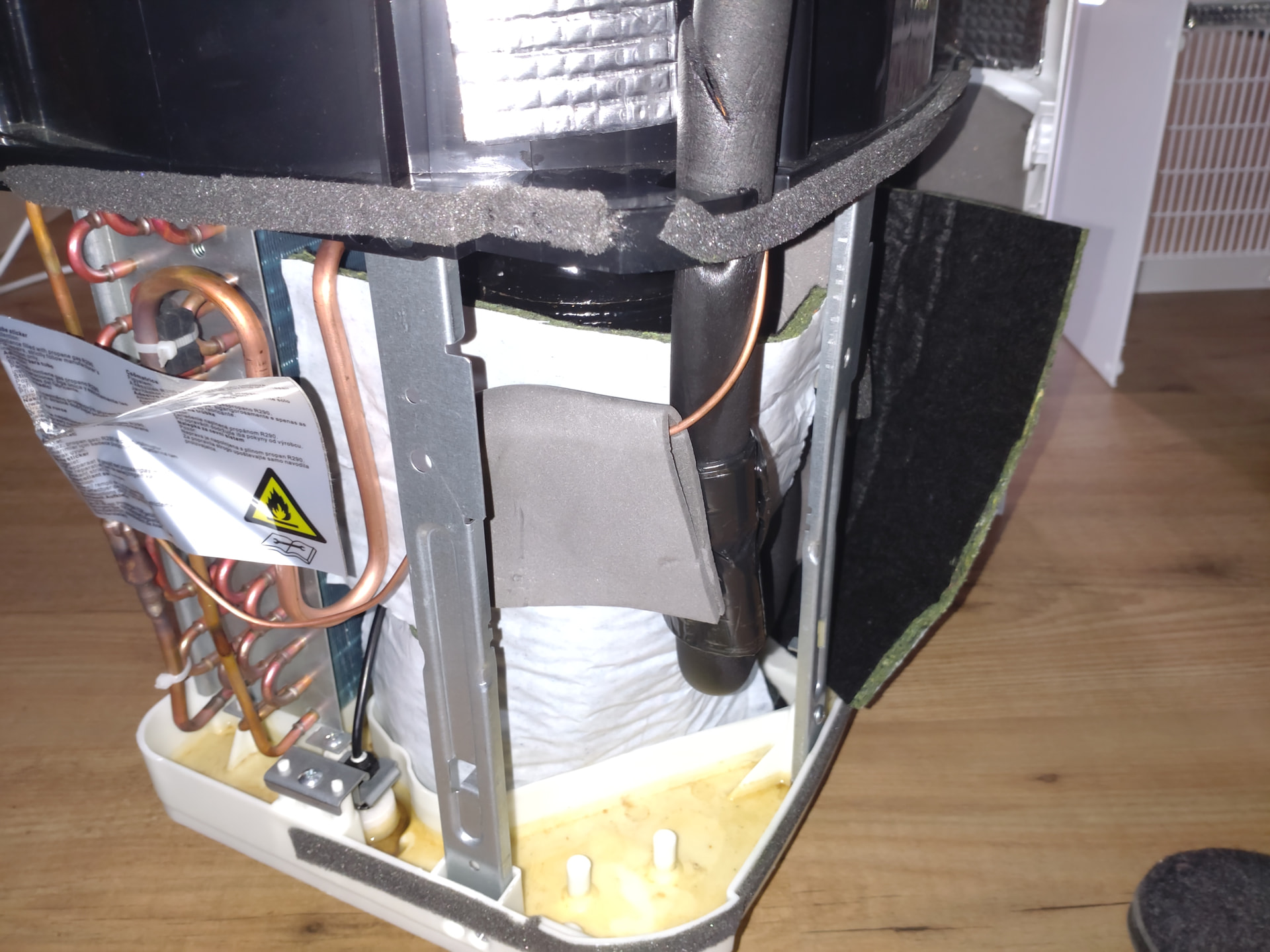

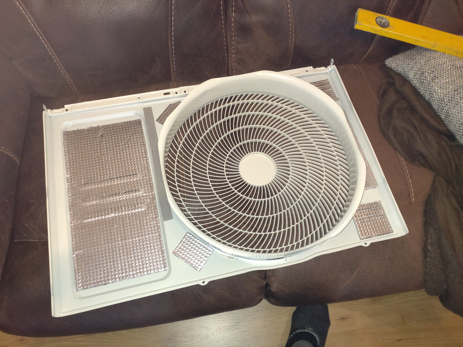

Beim nachträglichen Dämmen habe ich etwas mit Alubutyl und Dammschaum für Motorhauben experimentiert. Zum einen bei einer mobilen Anlage und bei einer festen Anlage:
Bei der mobilen Anlage wurde der Lüfter spürbar leiser, der Kompressor auch, wenn ich ihn direkt eingewickelt habe. Allerdings hat sich dadurch der Stromverbrauch um 200 Watt erhöht und er ist deutlich heißer geworden. In der billigen Konstruktion war der Luftstrom essentiel für die Kühlung des Kompressors, sodass ich die lauteste Komponente nicht spürbar leiser bekommen habe:
Bei der festen Anlage habe ich keine spürbare Verbesserung festgestellt, allerdings war er für mein Erfinden auch von Anfang an nicht zu laut. Nur beim direkten Klopfen am Blech merkt man, dass es weniger "hallt" und dumpfer klingt. Hier habe ich hauptsächlich aus Bastellust gedämmt. (Allerdings bin ich da auch weniger empfindlich. Wenn ich wirklich müde war, bin ich schon beim Geschrei der mobilen Anlage eingeschlafen)
Bei der festen Anlage war auch von Haus aus eine Art Dämmfilz um den Kompressor gewickelt. Wenn sowas bei einer günstigen Dimstal gemacht wird, sollte es bei der Daikin ähnliche oder bessere Vorkehrungen geben. Man könnte eine dickere Matte am Kompressor probieren, falls sich da genug Luft befindet: Schallschutzmatte zum Bau einer Verdichterhülle
(Das nach solchen Basteleien die Garantie auf jeden Fall weg ist, sollte übrigens klar sein)
Evtl. kann noch eine externe Einhäusung um das Außengerät helfen, wobei man hier den Luftaustausch nicht zu sehr abwürgen darf.
Bei der Portasplit habe ich den Lüfter 3-4cm nach vorne gesetzt, das hat beim AG etwas gebracht. Dann habe ich ins innengerat gut 10kg Dämmung versenkt. Schwerschicht und klassische PKW Dämmung aus Filz Fasern. Schwerschicht ist nochmal besser wie alubutyl.

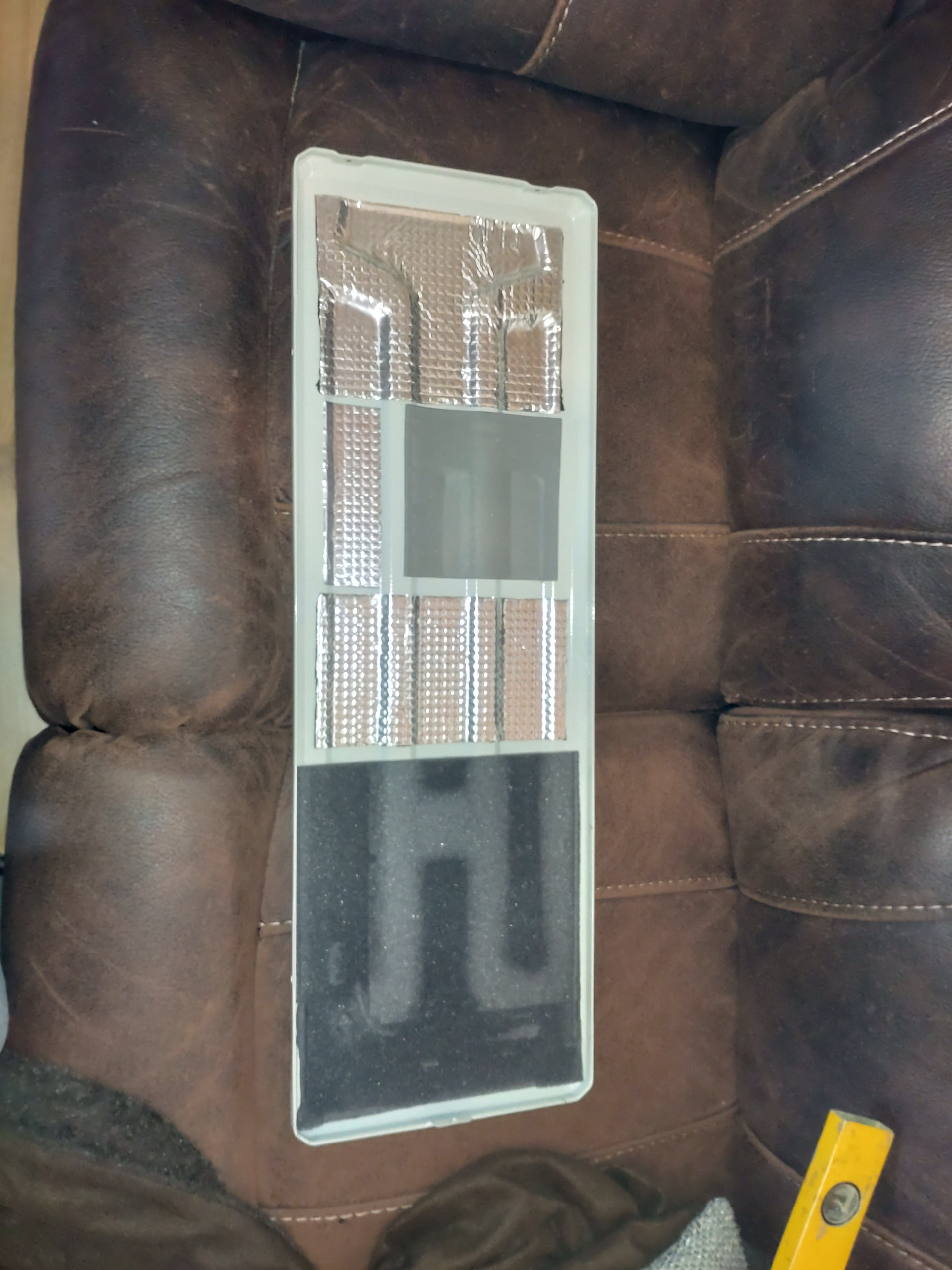

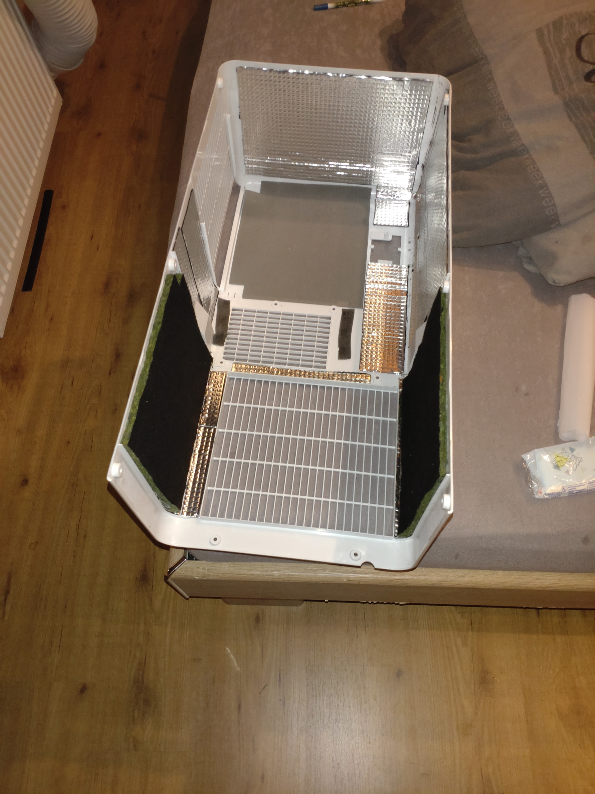

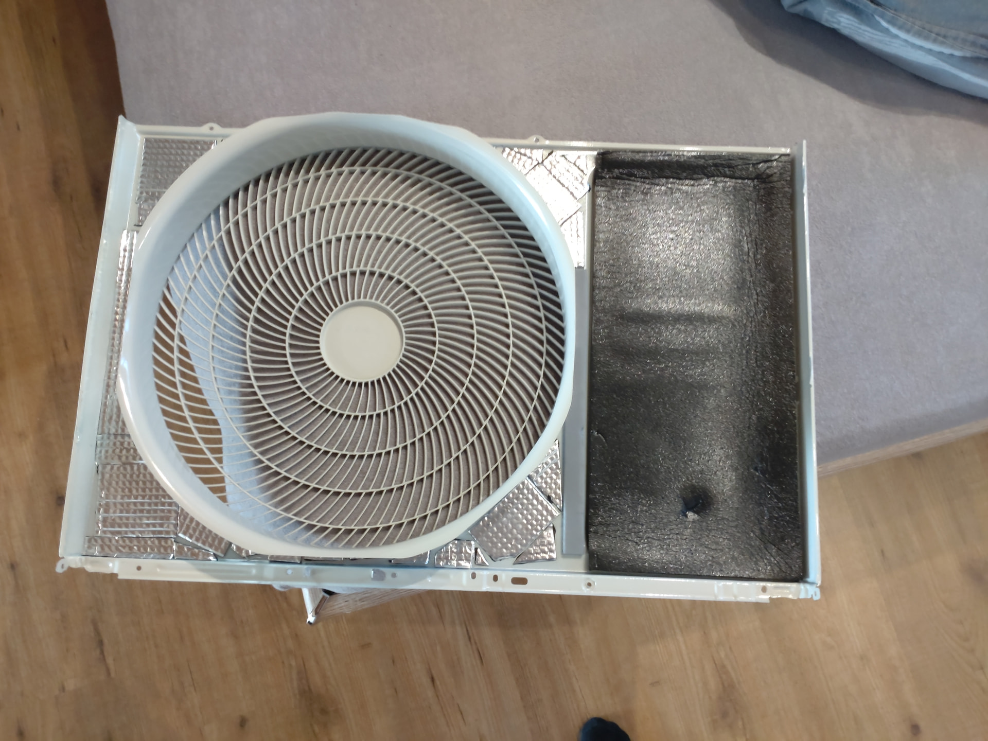

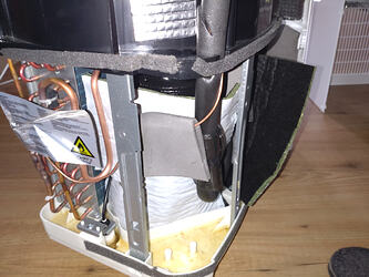

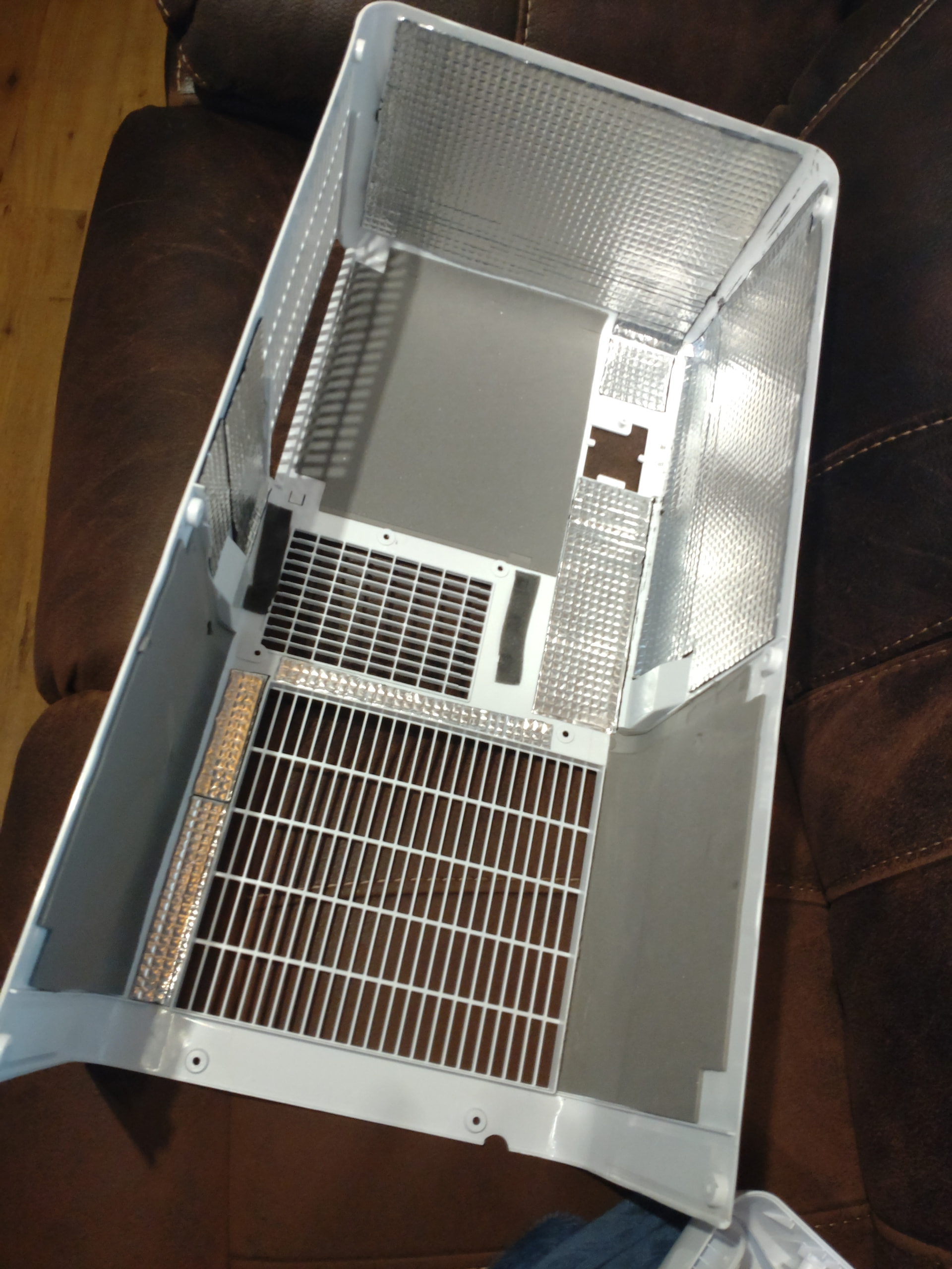

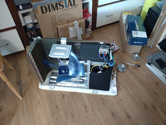

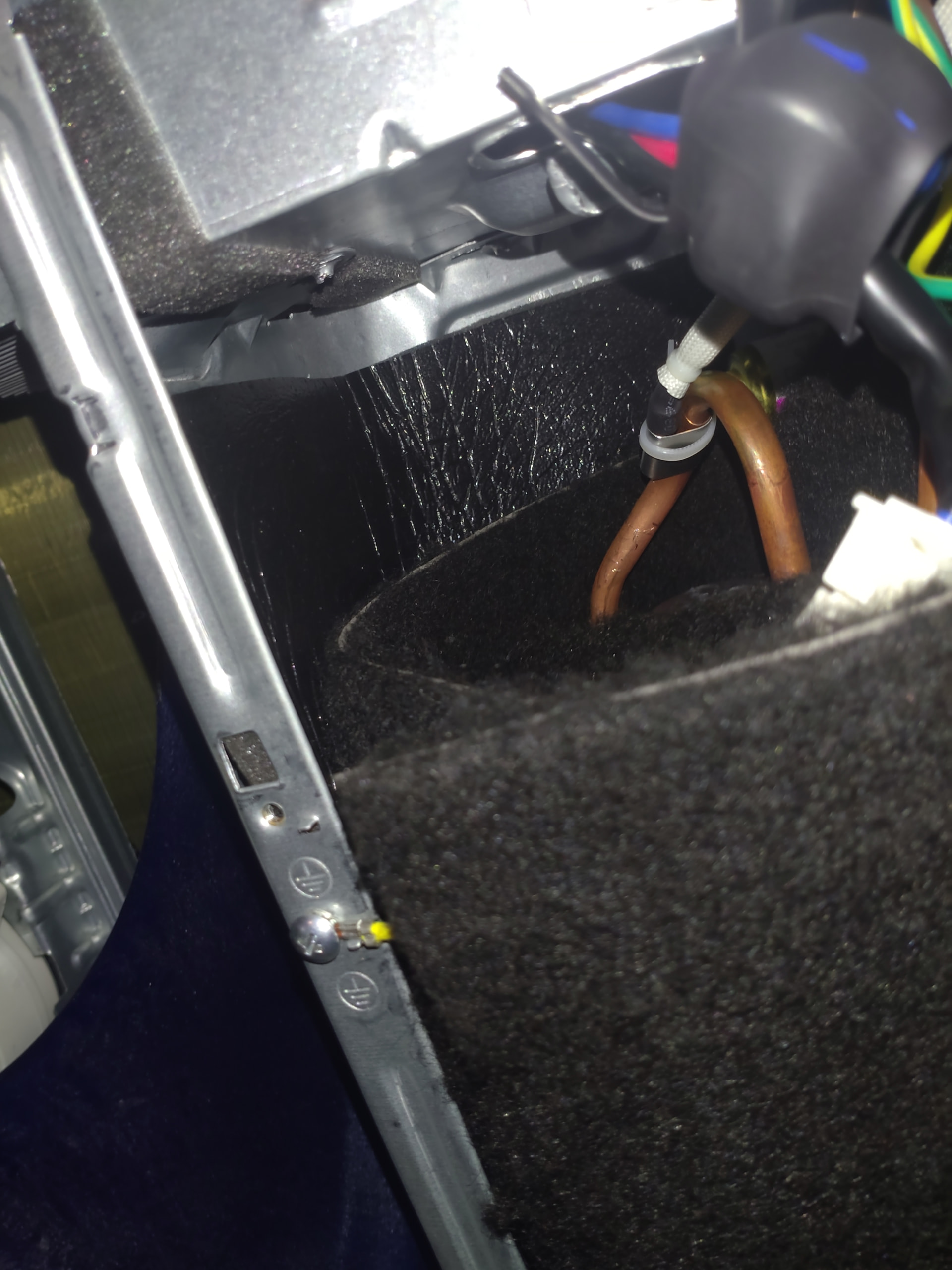

Edit - so AG ist nun Schall Gedämmt was bezüglich Kompressor schon sehr viel bringt - und bezüglich Vibrationen:
– Schwerschicht auf den Blech Panelen bringt schon einiges. Da vibriert nun nichts mehr. Zuvor sind die zu leicht.
Es fehlt noch die Dämmund der Bodenplatte von unten. Hatte kein Dämm Material mehr übrig. Aber der Kompressor ist nun kein Problem mehr.
Am liebste wäre mir SCCA9 (Semi Closed Cell Absorber) zum dämmen gewesen - das hatte ich aber nicht mehr über. Das ist schon noch etwas effektiver vs die Filzfaserdämmung.
Aber ich vermute diese blöden Fließgeräusche - die recht gut in Richtung zu lokalisieren sind da nicht sehr tief - kommen aus dem Wärmetauscher. Evtl ist es da etwas Glückssache wie die Geräusche da sind je nach Gerät? Es war direkt zu Beginn beim ersten einschalten am schlimmsten - aber das säuseln geht einfach nicht ganz weg.
Ansonsten ist es nun erst am 500-600w Stromaufnahme kritisch - wenn der Ventilator anfängt ein leichtes Brummen zu verusachen. Dieses Brummen kommt von den Verwirbelungen der Luft an den Lamellen - da der Luftstrom ja nicht komplett gerade ist - sondern verwirbelt - und die Lammellen aber ganz gerade. Das könnte man aufwändig mindern - indem man von hinten einen Push Ventilator draufsetzt. Mit Push-Pull ist es immer leiser wie nur mit Pull.
Man könnte natürlich auch noch versuchen den Ventilator 2-3cm weiter raus aus dem Gehäuse nach vorne zu setzen - genau das habe ich bei der Portasplit gemacht - und das hat dort 3-4db gebracht.
Danach gibts nur noch Schallschutzbox - aber da das meiste der Geräusche nun recht tief ist - wird so eine Box nicht allzu viel bringen.

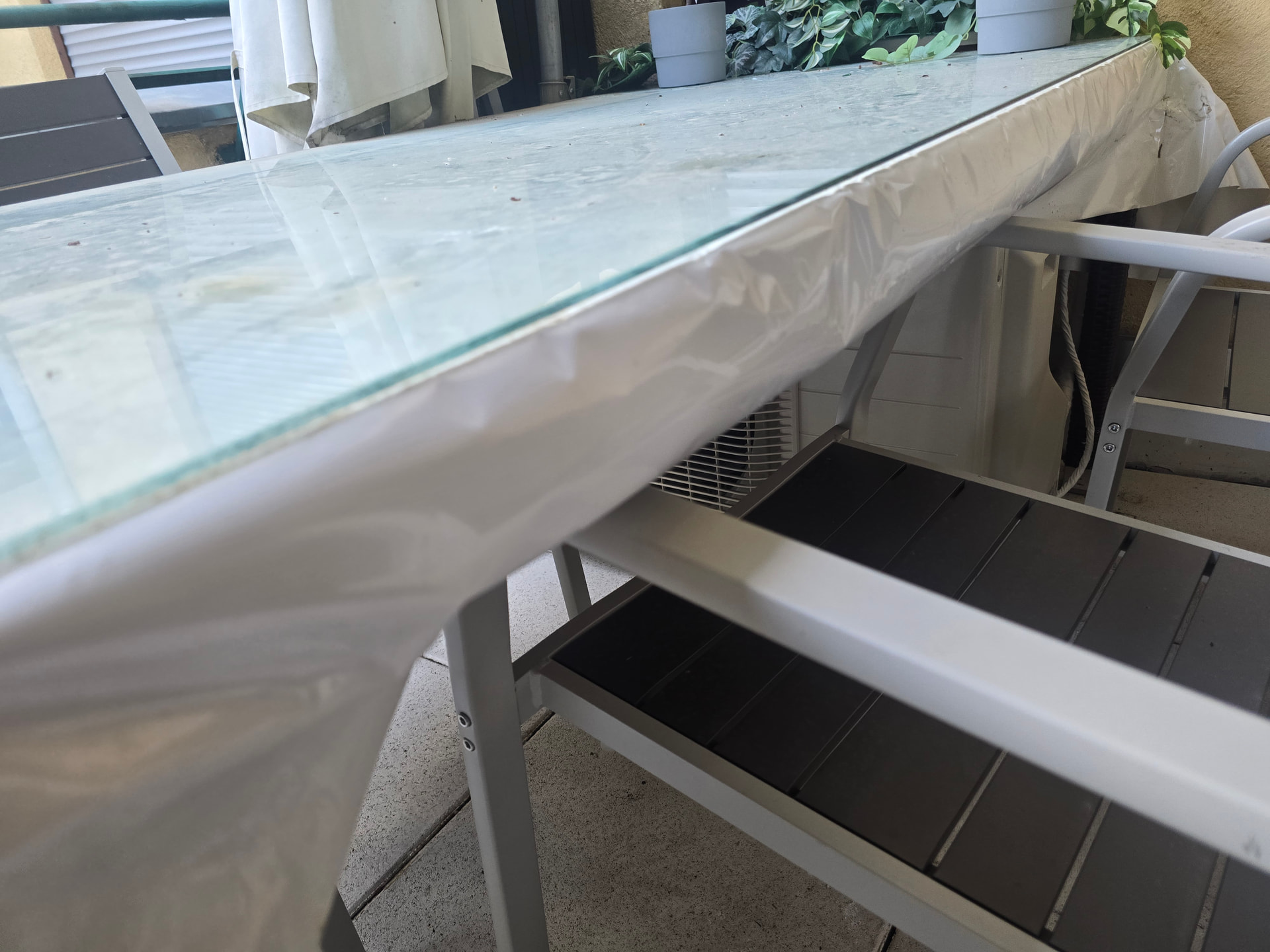

So das Gerät ist Versteckt. Die fastpipe innen gehört noch sauber montiert. Am besten wahrscheinlich Gerät weiter zur Wand 10cm und die fastpipe direkt nach unten ableiten.
Dann muss ich mir Befestigungen für die Positionen überlegen. Wenn bezüglich Nachbarn kein Stress, aber leiser ist nunmal wirklich unmöglich, dann baue ich noch die Möglichkeit das ganze 1.2m nach rechts verschiebbar zu machen.
