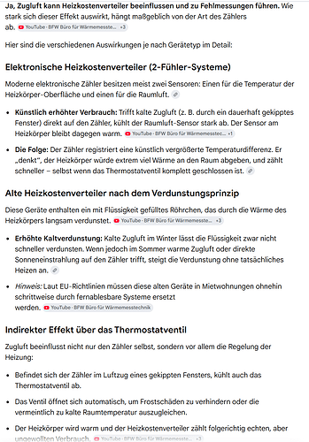

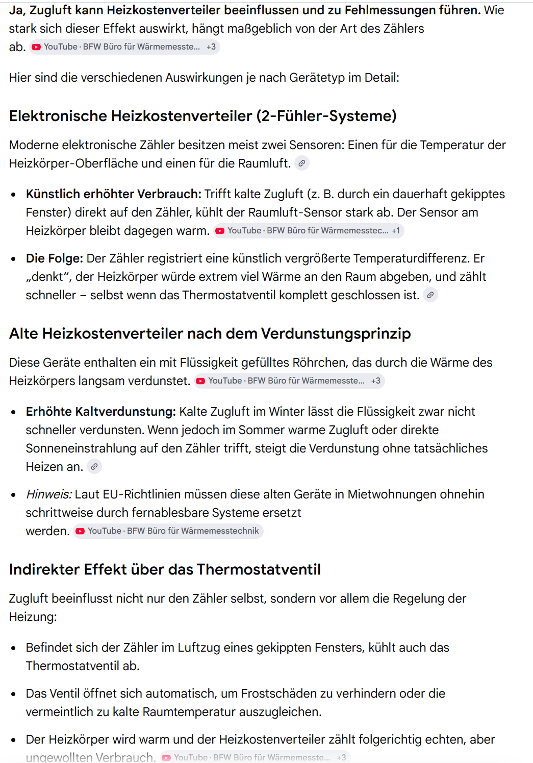

Was hast du denn an Heizenergieverbrauch? Und müsst ihr nicht irre hohe Warmwassrkosten haben, die ihr untereinander aufteilt? Irgendjemand muss die Wärme ja bezahlen, die bei dir da ständig reinkommt.
Je leiser desto besser - daher eine Perfera aus Italien… Klimatechniker werden sich wohl eh weigern eine Split mobil anzuschließen - sprich selber Klimaschein machen jemand mit Klimaschein freundschaftlich finden - ist wohl absolut nötig…
22k€ für Gas zum heizen und für Warmwasser für 28 Wohnungen (im Schnitt so 60m²). Warmwasser macht knapp 30% des Gasverbrauches aus insgesamt. Sprich 6000€ Warmwasser etwa - 16.0000€ heizen.
Bei mir laufen einige Heizkostenzhähler ab und zu weiter obwohl Heizung immer aus - wohl weil Fensterluft oft kalt runterkommt und den Zahler zum laufen bringt - bin aber dennoch nur halb so hoch wie der Schnitt - aber es sollte nur 1/4 sein - da 25% Heizkosten auf alle umgelegt werden. Ich zahle etwa bei Abfall 1/24 der Gesamtkosten, meine Heizkosten und Warmwasserkosten sind jeweils 1/47 der Gesamtkosten. Wobei ich nicht verstehe warum Warmwasser/Heizung idente Aufteilung. Evtl habe ich nur Kaltwasserzähler, und Warmwasser wird aliquot der Heizkostenaufteilung berechnet - oder da ist was vermischt und meine Heizkosten müssten noch niedriger sein - aber Warmwasser höher. Mein Kaltwasserverbrauch war 1/27.
Hab keine Ahnung was das gewöhnlich für eine Aufteilung ergibt Energie heizen vs Energie Warmwasser - wenn Gebäude 1978 gebaut, für damals aber sehr hochwertig/eben mit Dämmung aller Außenwände was damals nicht üblich war.
30% Warmwasser scheint im typischen Rahmen für gut gedämmte Gebäude zu sein. Heizkosten sind auch im Rahmen.

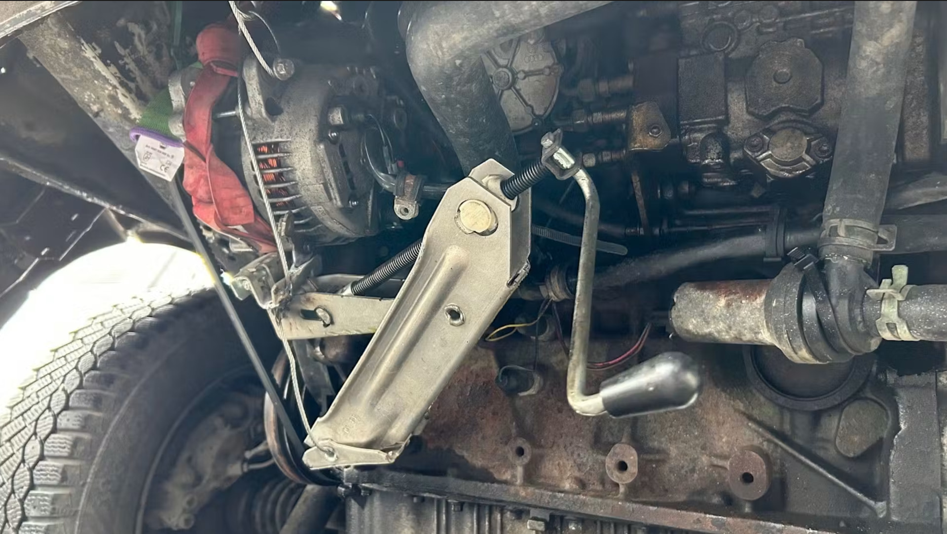

Weil es gerade dazu passt:
Da trifft eigentlich alles von dir genannte zu:
  • technisch seltsame Lösung? Auf jeden Fall
  • Würden sich da (vermutlich alle) andere denken: “Das macht man nicht”? Zweifellos!
  • War das gut durchdacht? In gewisser Weise wohl schon, denn es hat funktioniert.
  • Hat es seinen Zweck erfüllt? Ja, ist ja gefahren.
  • Hat es für denjenigen “persönlich gepasst”? Denke schon, sonst hätte er es nicht gemacht.
Leider musste er sich dann doch dem “Diktat” der Polizei unterwerfen, die ihn aus dem Verkehr gezogen hat… :see_no_evil_monkey:
Wurde wohl auch ausgiebig online kommentiert:
U.a. haben die geschrieben:
Ein weiterer Kommentator weist darauf hin, dass aus seiner Sicht ein neuer Spanner vermutlich billiger sei als der Wagenheber. „Der Aufwand für diese Bastlerei musste wahrscheinlich größer sein als die normale Reparatur“, schreibt ein anderer User.
So sehe ich das hier auch: Wenn man es “ordentlich” macht, sieht es auch genau so aus und ist am Ende einfacher und ev. sogar günstiger umzusetzen.
