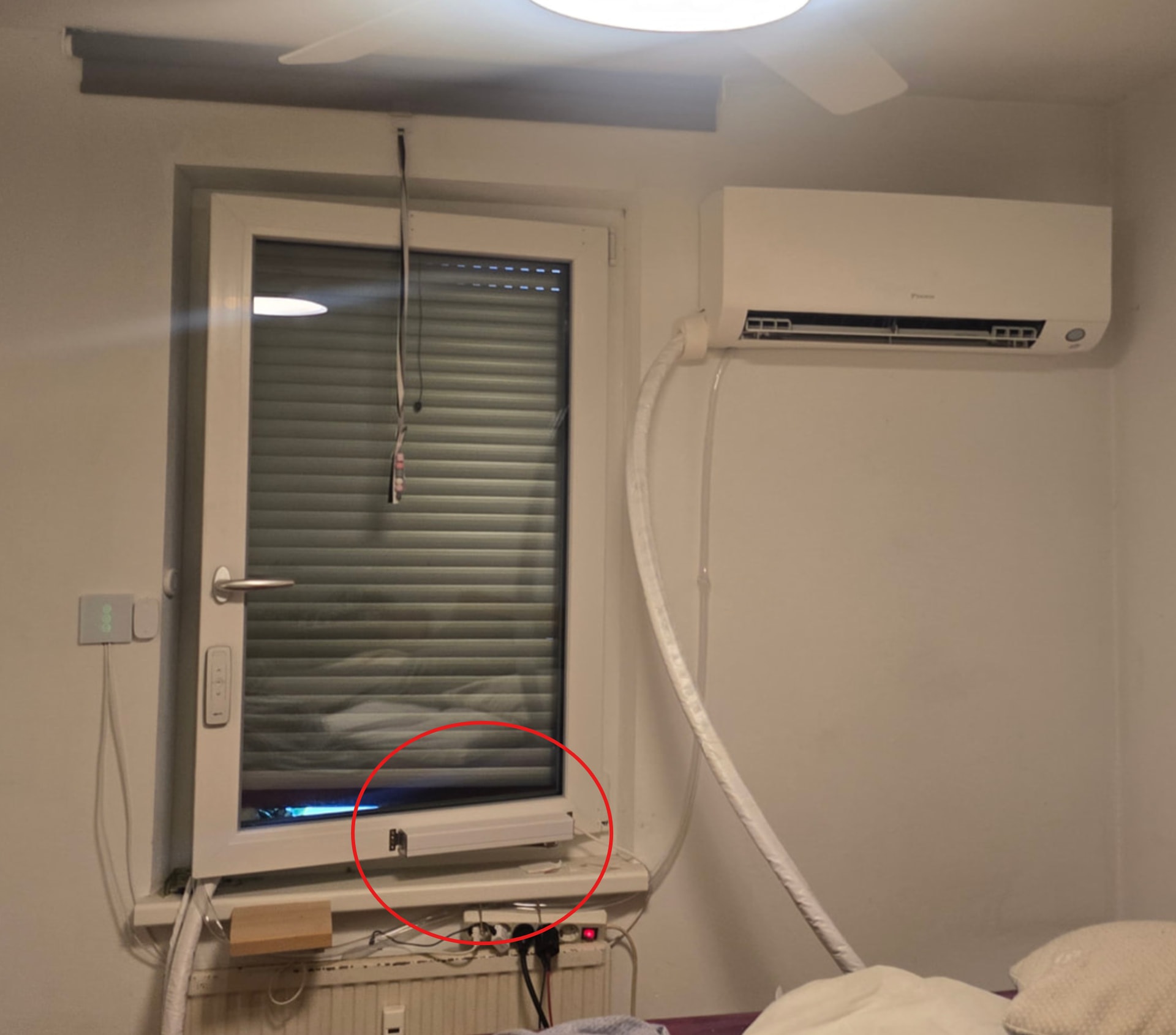

Du hast doch so oft erwähnt, am Fenster usw. nichts ändern zu können… Aber deinen “Motorantrieb” hast du abgeschraubt?
Was ist denn jetzt “die Lösung” für die Leitungsdurchführung?
Der Motorantrieb ist auf der Innenseite des Fensters, da darf ich meinem Verständnis nach machen was ich will. Die außen Seite vom Fenster ist das Problem. Aber wenn dich da keine complaints bekomme, werde ich nächsten Sommer den Fenster Rahmen so Einschneiden dass die Kabel durch passen.
Bloder wird so halt immer sein, dass da Wasser stehen bleibt. Weil unmöglich durchgängiges Gefälle zu schaffen. Da ist ja das Fenster im Weg (öffnet von falscher Seite).
Ich werde aber auf 5/9mm Aquarium Schlauch umbauen. Muss nur Adapter dafür finden von 16mm OD auf 9mm OD.

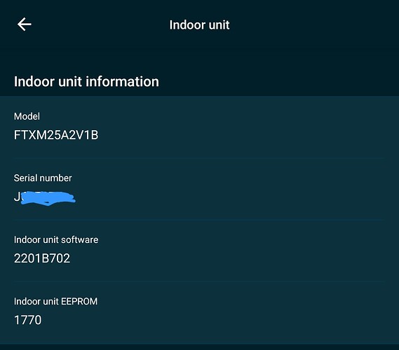

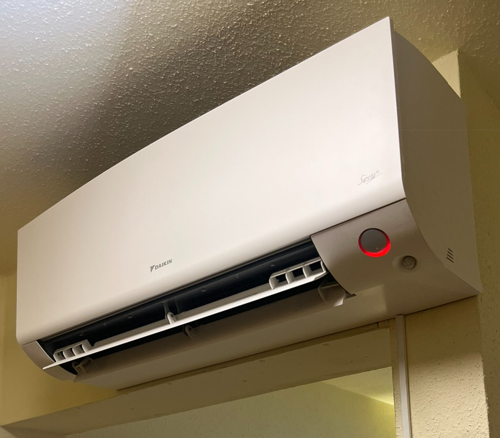

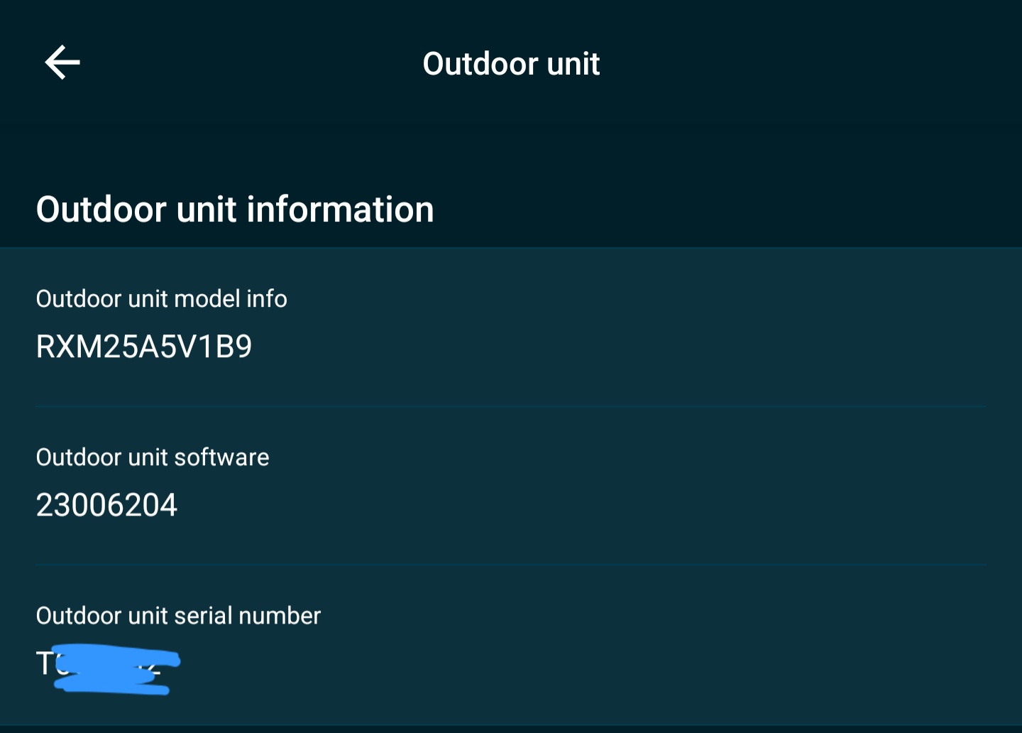

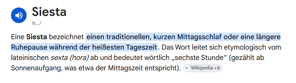

Die “italo Perfera” wie meine 4 Geräte stammen ja aus der “Siesta Serie” von Daikin.
Und klar, beim Mittagsschlaf möchte man nicht gestört werden - die Geräte müssen also zwangsläufig entsprechend leise sein.
Somit erklärt sich die Diskrepanz, weshalb ich meine Geräte als so leise empfinde - während du dein (vermeintlich) baugleiches Gerät als “nicht ganz so leise” empfindest.
Dein Gerät stammt nicht aus der “Siesta Serie” und wird deshalb etwas lauter sein…

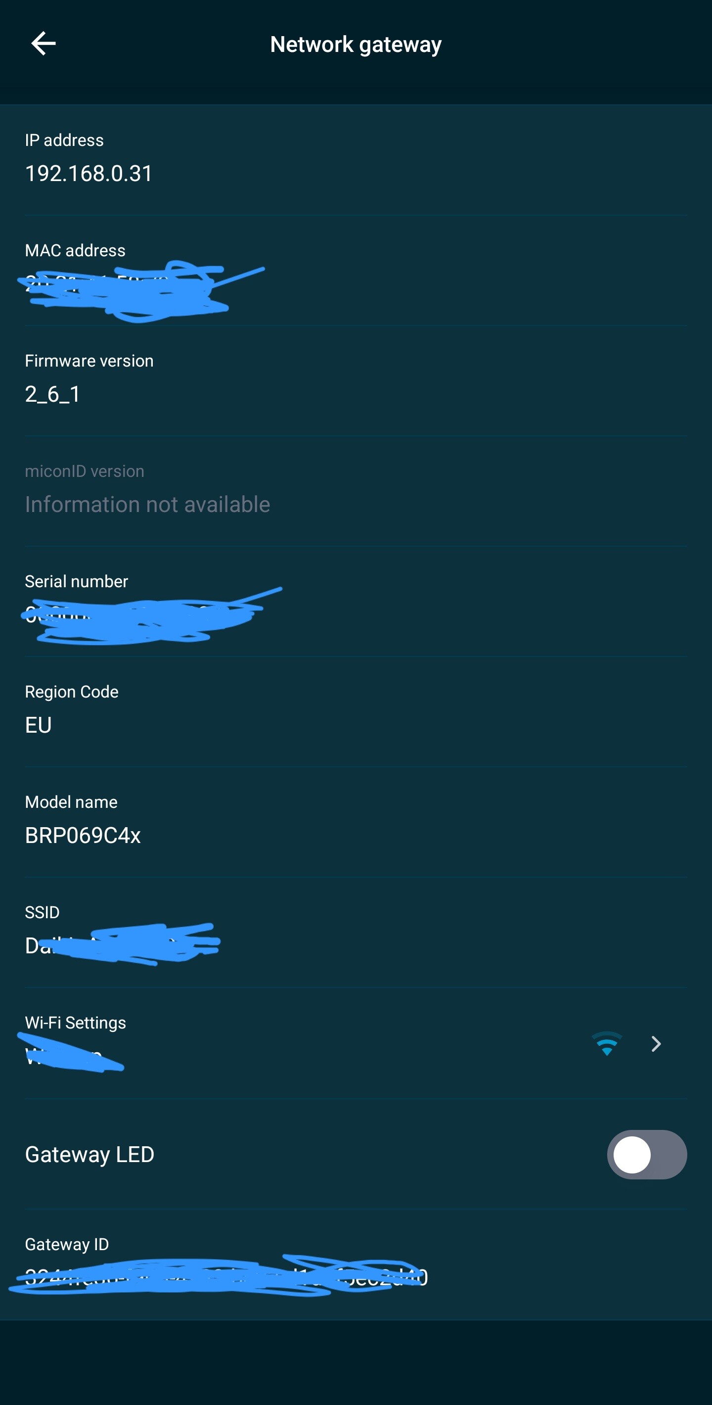

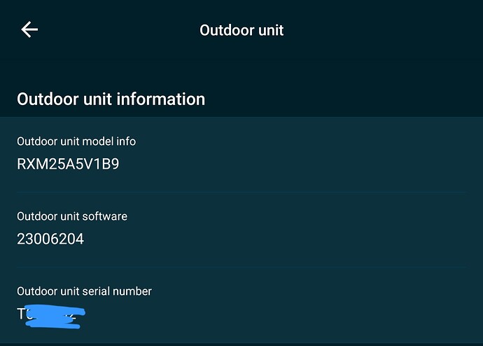

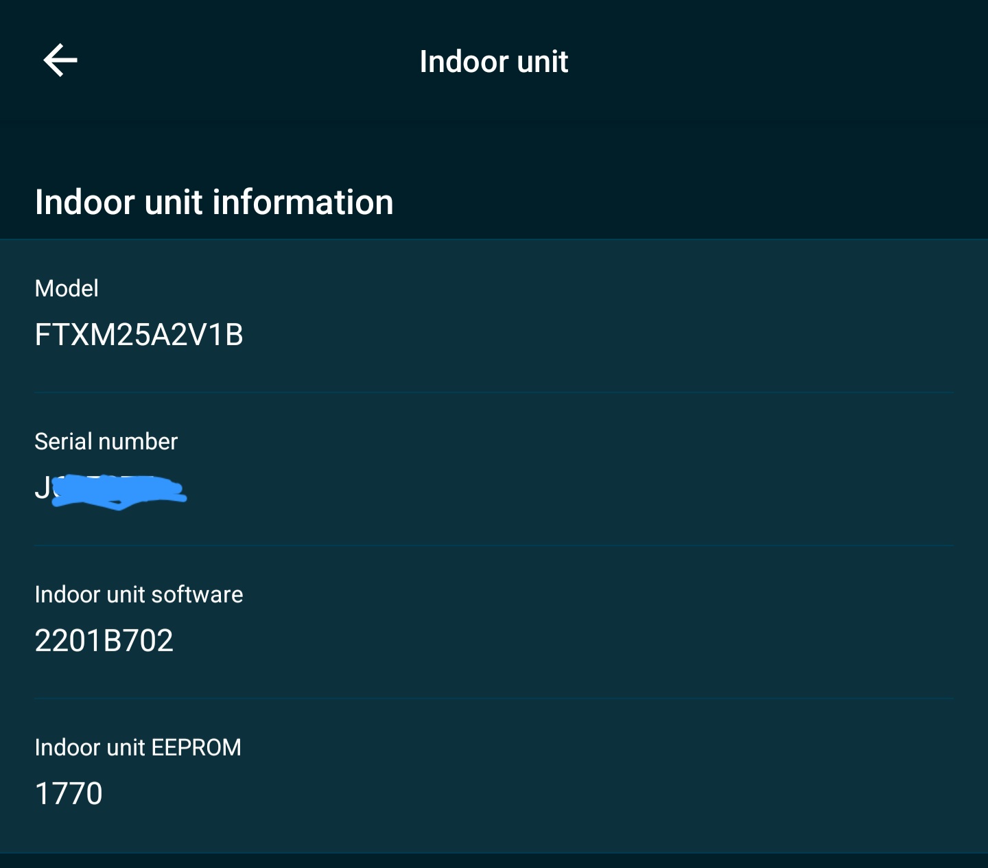

Welche Firmware Versionen hat denn die Italo Perfera? Evtl kann man die daran erkennen. Und die hat wirklich eine andere Steuerung? Aber auf Eurovent sind die in cooling D quasi fast identisch…
