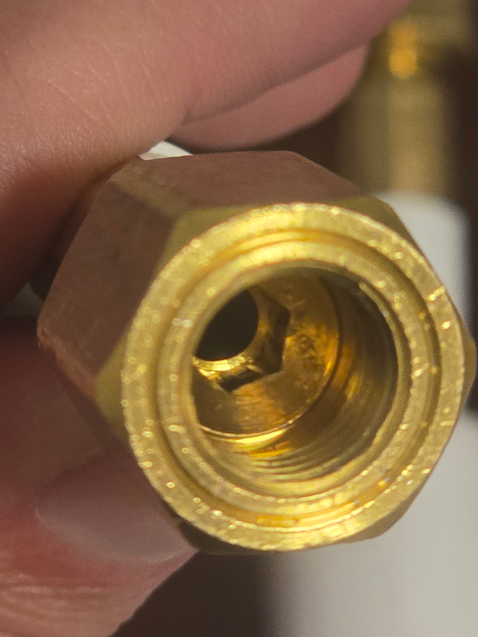

Also, mit dem Drehmoment von 17nm hab ich mir bei der 1/4 das Gewinde geschrottet. War ein Span drinnen als ich es wieder geöffnet hatte nachdem ich es nicht dicht bekommen habe. Habs dann nochmal versucht nach säubern - und wieder nichts geworden dafür 1cm vom Gewinde komplett geschreddert. Klimaanlagenseitig ist das Gewinde einwandfrei - nur das in der Fastpipe ist sauweiches Material.
Man soll laut der Anleitung das Öl aufs Gewinde auftragen - aber das Metall im Anschluss zerstört sich dann dabei. Aber in der Anleitung steht eindeutig das Öl aufs Gewinde aufzutragen - was natürlich das Drehmoment stark verändert.
Bleibt mir nun nichts anderes übrig als neu bestellen - und dass nächste mal werde ich schon bei -30% Drehmoment überprüfen ob dicht. Wenn ja dann noch ein ganz bisserl draufgeben und aus.

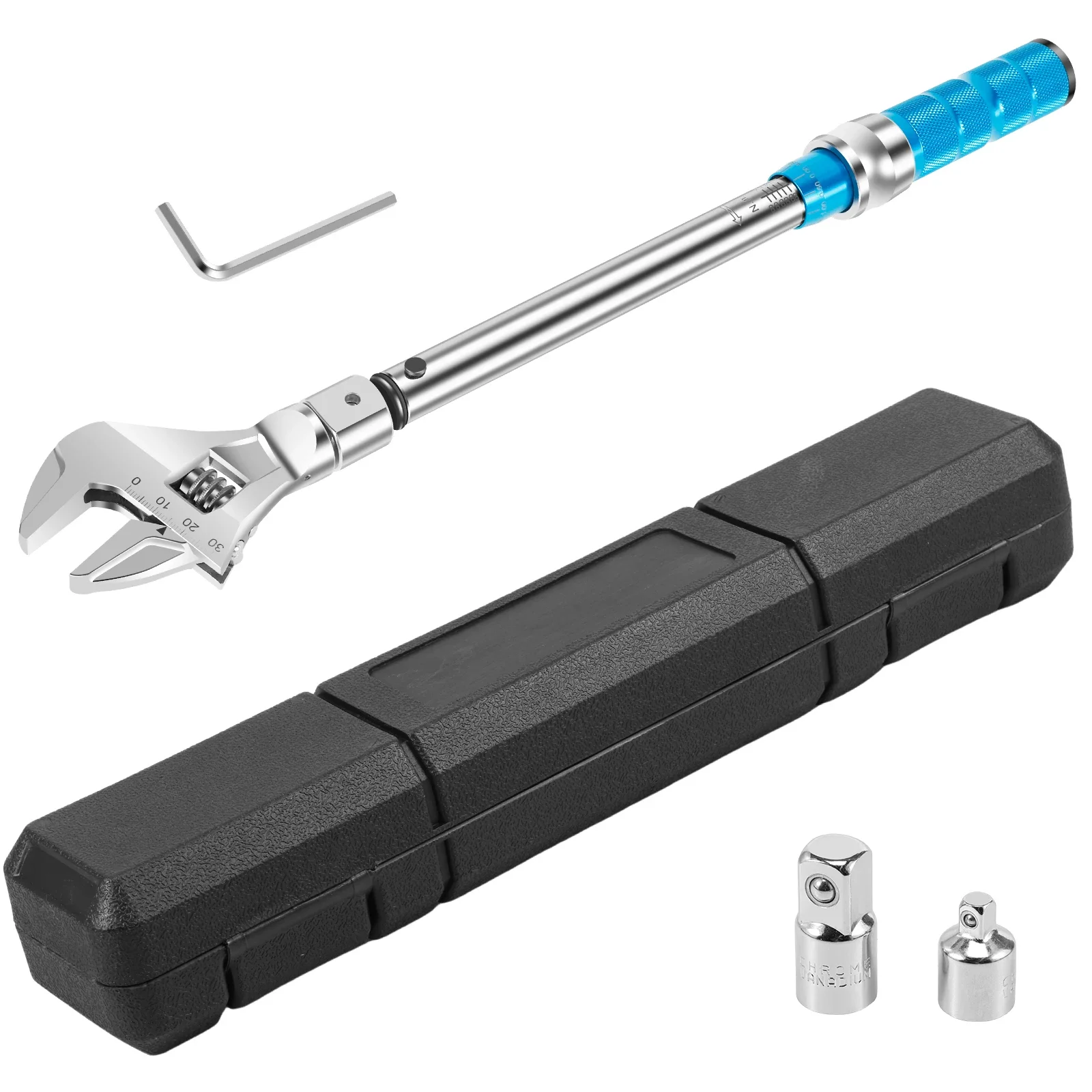

Das ist ja echt übel. Gibt es für Fastpipe Drehmomentangaben? Und was für einen Drehmomentschlüssel hast du verwendet?
Wie siehts beim 3/8 aus? Besser? Da sinds ja immerhin 35-42 Nm.

Ja Drehmoment ist 15-17 bzw 28-32 angegeben. Ob das 3/8 dicht ist weiß ich natürlich nicht - da das 1/4 ja nicht dicht wurde - hab da aber auf die Schnelle nichts gefunden mit Schaum. Hab gut 1bar in 2min verloren.
Drehmomentschlüssel - extra einen mit Krahenfuß oder wie das heißt besorgt. Einstellbar in 0.25nm Schritten.
Ich nehm an die Angaben sind absichtlich geringer - weil man ja das Öl aufträgt - aber wie zuverlässig ist das mit Öl auf Gewinde?

Der Drehmomentschlüssel. Lag auch ein Zertifikat bei, aber Papier ist ja geduldig.

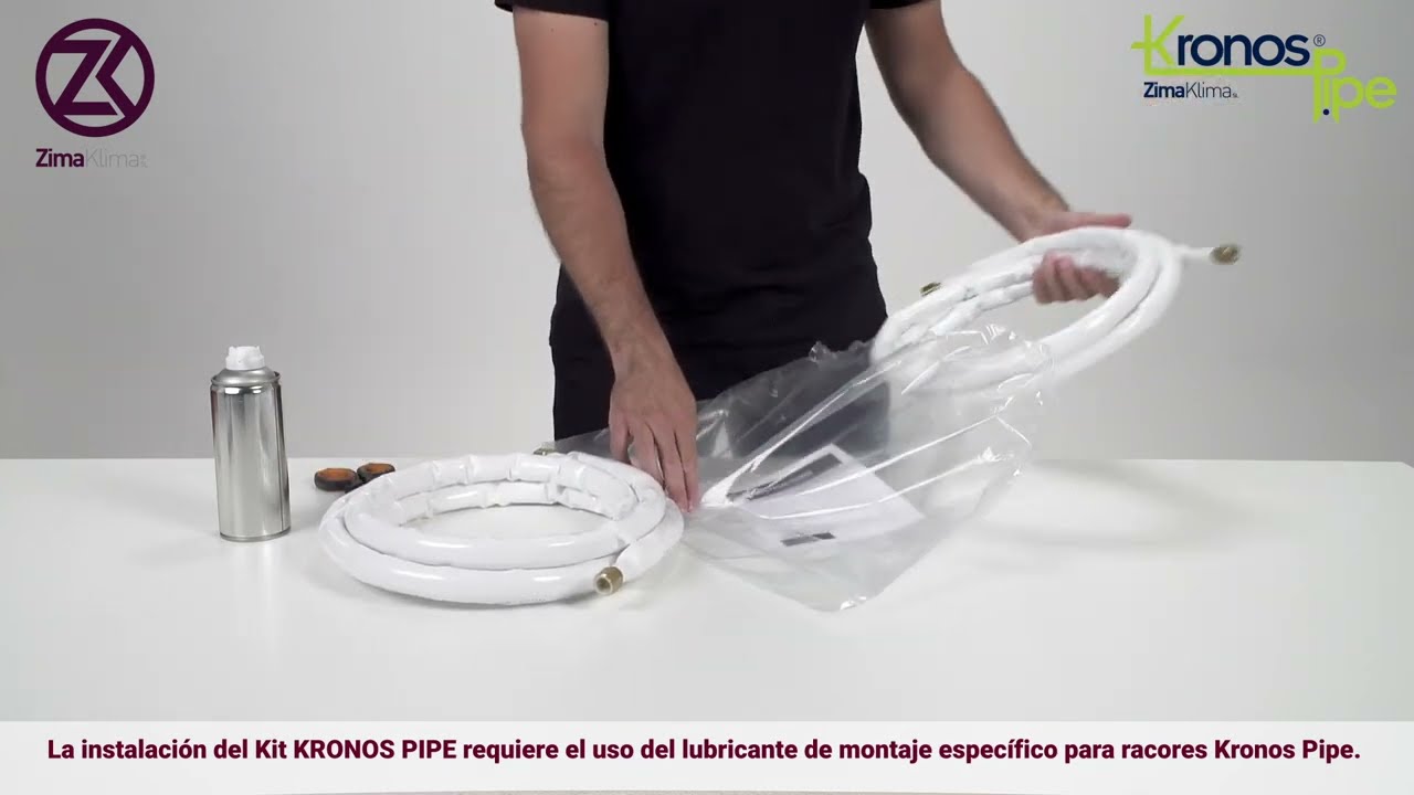

Das Installationsvideo - allerdings hier mit einem Ölspray ist dies:- gibt es auch mit Ton von Fastpipe. Also wirklich identisches Video - nur im Video wird keine Drehmoment erwähnt.
Auf der Anleitung dem Zettel steht allerdings apply oil to the flare - also evtl nur vorne - und das Öl ist kein Spray sondern quasi ein Mini Packung - ählich nur kleiner wie so Ketchup Packungen in Restaurants.

Von innen zerstört:

Also ich lese die Anleitung so, dass das wie üblich gemacht wird: Öl nur auf den Bördel und Stutzen, nicht aufs Gewinde. Das könnte dann schon die Ursache sein.
Bei Fastpipe gibts ja keinen Bördel und an die Innenfläche kommt man nicht gut ran, da reicht dann wohl, Öl auf den Stutzen zu geben. Statt Öl ist auch Nylog sehr gebräuchlich, das ist auch ein Öl, aber so dickflüssig, wie Honig.
Der Drehmo sieht ganz brauchbar aus. Du musst den aber wirklich am Griff halten beim Anziehen, also nicht weiter vorne, sonst verfälscht sich das Drehmoment.
Und ich würde den auch mal überprüfen, ob der halbwegs stimmt. Kannst du ja mit einem Gewicht oder einer Waage prüfen.
Im Video sprühen sie einmal voll in das weilbliche Stück rein - da ja kein Spray beiliegt sondern ein packerl - habe ich es auf die männliche Seite getropft.
Aber habe bei einem Shop gesehen - Fastpipe hat dasselbe Öl dabei. Man sieht am Bild oben ganz gut dass innen das Metall bei der weiblichen Seite nicht mehr ganz rund ist -
Dazu drehen die Anschlüsse nicht mehr nach dem abnehmen - haben sich also etwas verzogen/verklemmt. Das 3/8 mag ich nicht abnehmen - werde das 1/4 neu wenn es ankommt ganz langsam anziehen und mehrmals schauen ab wann es dicht ist. 25bar könnte ich schaffen mit der Pumpe - aber ich hab irgendwo an den Zuleitungen auch etwas Druck verloren (hab zuerst nur auf 20bar hoch - und das Anschlussventil zur Klima noch nicht geöffnet gehabt und etwas langsamer - aber doch stetig ganz leicht verloren. Komisch weil zuvor hatte ich mal alles verbunden und über Nacht nichts verloren. Evtl wo ein ganz bisserl Staub rangekommen bei der Monteurseinheit und Verbindungen.
Die Schwachstelle an Fastpipe sind aber definitiv diese Verbindungen mit nicht Standard konformen Drehmomenten.

Ups, falsches Video verlinkt - hier bei 2:31:
In der Anleitung steht Lubricant - IMHO ist das ein Öl zumindest in dem Packerl. Was da im Spray ist weiß ich nicht. Aber in Anleitung ist ja erwähnt eines von beiden zu nutzen.
Bei Fastpipe gibt es diese Stelle mit dem Spray auch.
Ok, die scheinen sich da Null einen Kopf zu machen, einfach reinsprühen und montieren.

Aber ich sag mal so: Ich sehe keinen Grund, aufs Gewinde Öl zu machen und es kann Nachteile haben. Also besser lassen. Und vom Drehmoment muss man nunmal auch in einem ähnlichen Bereich liegen, wie bei einem Bördel.
Tipp: Achte beim nächsten Mal auf den Drehwinkel. Ziehe erstmal nur mit 10Nm an und markiere die Position. Bis zum Enddrehmoment sollten es dann nur noch 1/8 Umdrehung sein. Wenn mehr, wäre ich skeptisch.
Evtl braucht es das Öl weil das Metall zu weich ist? Durch das Öl hat man weniger Druck am Gewinde aber mehr vorne wo die Dichtung passiert? Ich verstehe eh nicht wieso da so ein butterweiches Metall verwendet wird.
Die haben ja auch deutlich niedrigere Drehmomente angegeben wie sonst bei 1/4 - 3/8. Aber ich werde mit weniger beginnen - und schauen ob Dicht und mich ganz langsam steigern. Und die Position werde ich auch markieren. Nur ob Öl am Gewinde oder nur auf der Kontaktflöche vorne - das frag ich mich einfach noch immer.

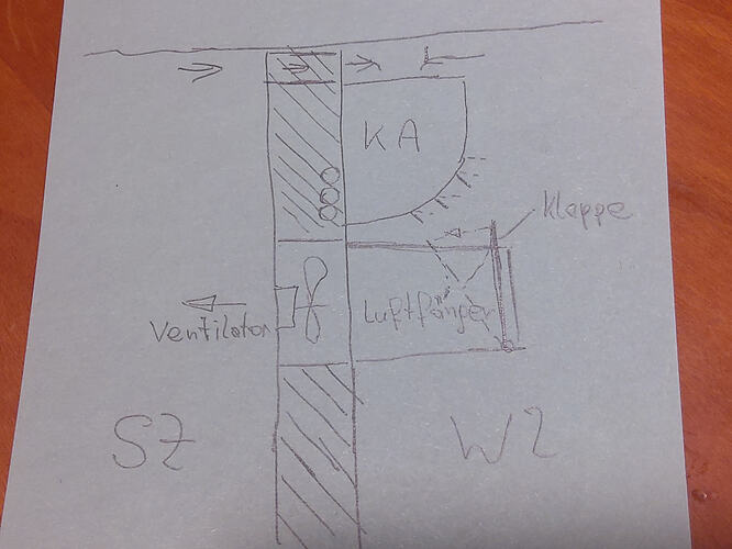

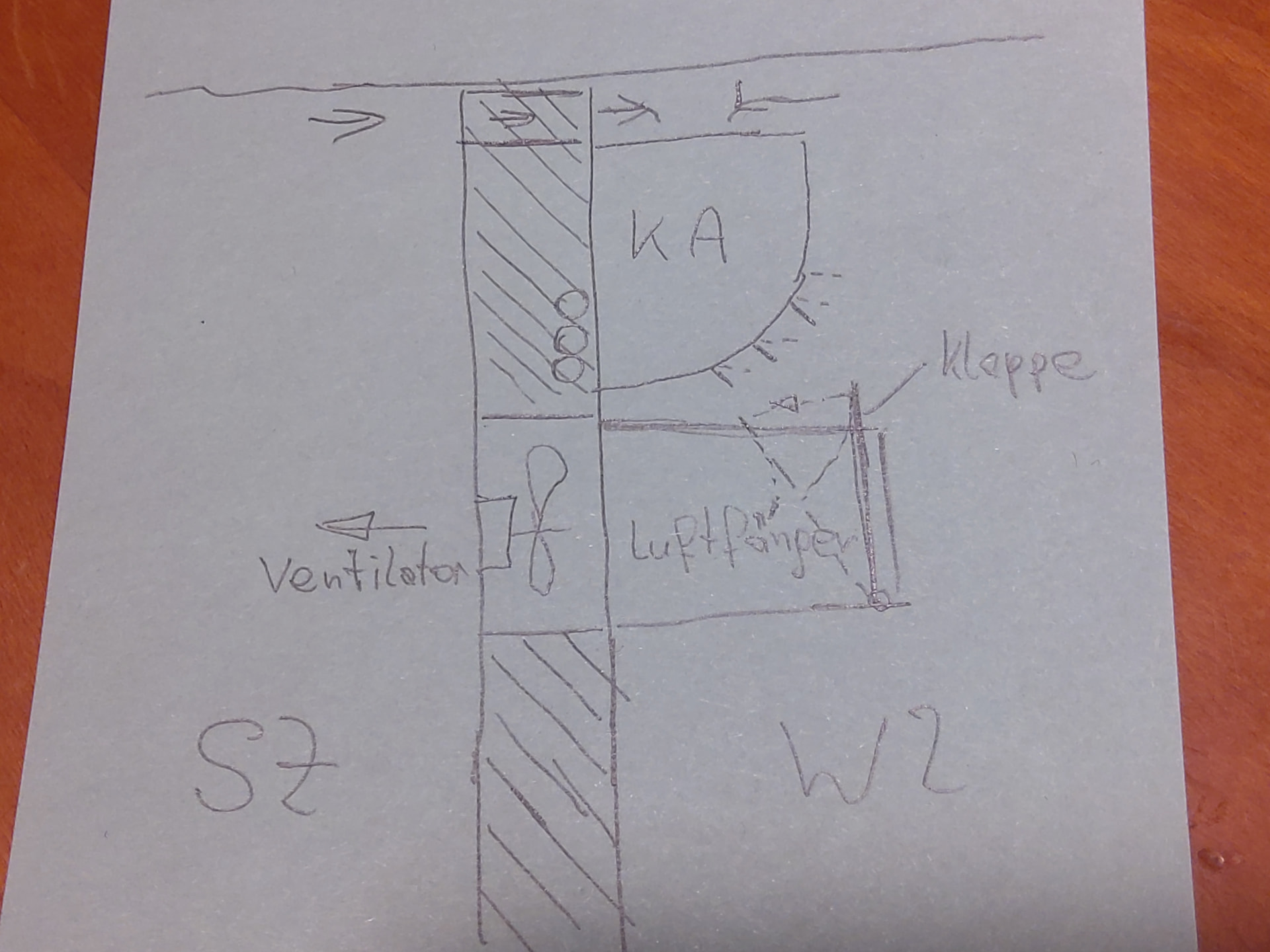

Zwei Räume mit einem Innengerät betreiben. Meine Realisierung im Prinzip.
Ich verwende sie zur Heizung, daher wird die warme Luft durch die hohle Zwischenwand auf den Boden geleitet und unten über drei große leise PC Lüfter in den anderen Raum gelassen. An der Wand ist oben bei der Ansaugung der KA eine Wandöffnung wo die kalte Luft vom Nebenraum zurück kommt. Der Luft Fangkasten geht über ein Drittel der KA und kann durch eine Klappe den gesamten Warmluft Auswurf dem Wohnzimmer verfügbar gemacht werden.
