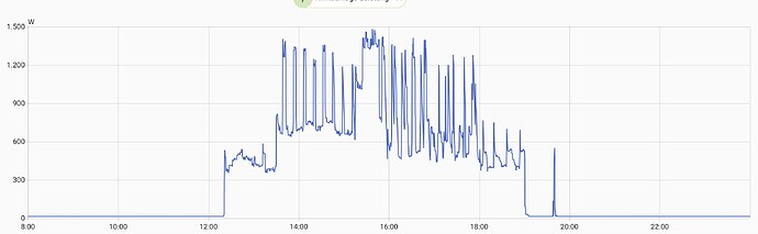

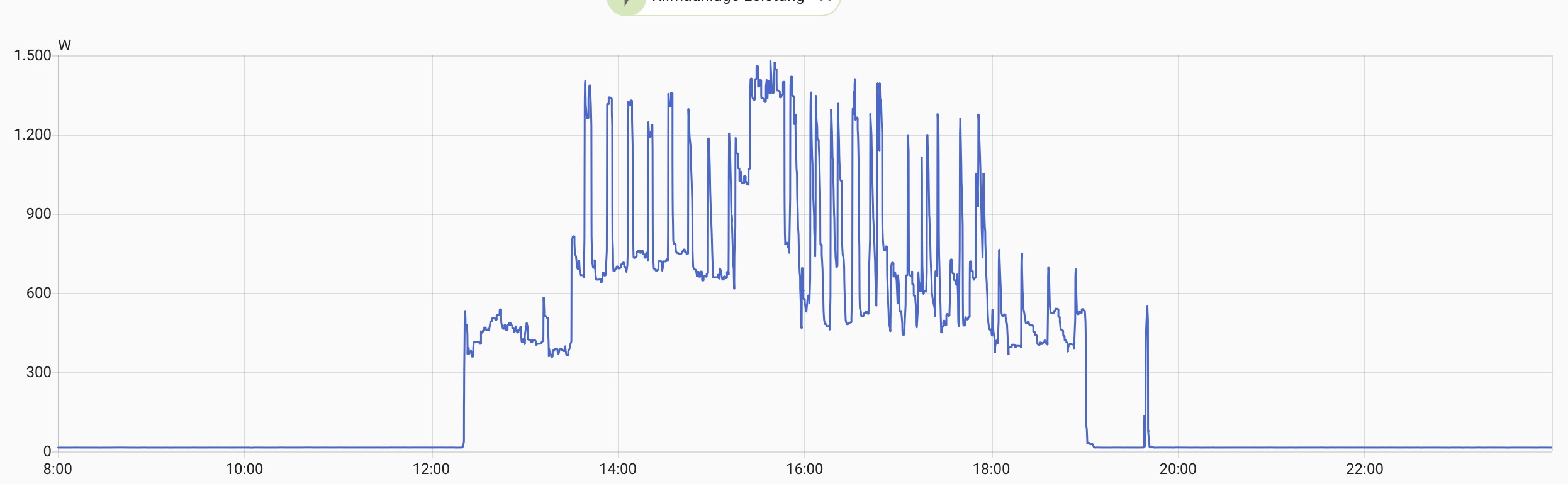

Guter Punkt. Beim Heizen ist es etwas mehr. Aber auch weit weg von 1.500 Watt oder auch 1.000 Watt, soweit ich mich erinnern kann
deutlich unter 400W? Lt. Eurovent sollte die 50er im Kühlen auf 130W und im Heizen bei 175W liegen, jeweils in Cond. D.
Nur mal aus Interesse. Wie können eigentlich so unterschiedliche Angaben zu Stande kommen?
Ich habe jetzt mal auf die Eurovent Daten vertraut. Frage mich aber wie sich überhaupt jemand informieren kann und was als Entscheidungshilfe dient.
Mit Messtoleranzen lässt sich das, egal mit welchem Messgerät, nicht erklären.

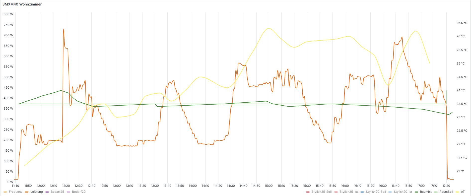

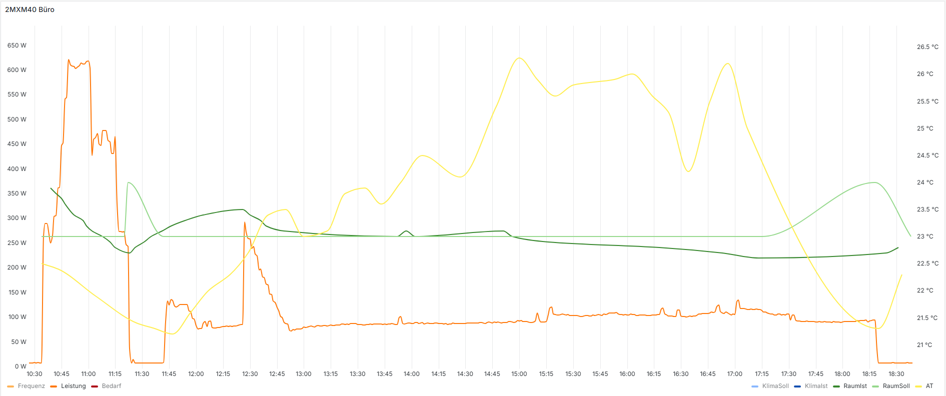

Die 2MXM40 kann beim Kühlen bis auf 80W runter. Ganz ohne Verwendung der Bedarfssteuerung.
Die 3MXM40 schafft es bis 170W runter. Ebenfalls ohne Bedarfssteuerung.
Beim Diagramm der 3MXM40 fehlt wegen des Wintergartens eigentlich noch eine Kurve der Sonneneinstrahlung, da die Außentemperatur allein nur einen groben Anhaltspunkt für die Leistungsaufnahme liefert.
Ich erreiche diese Werte, indem ich die gewünschte Raumtemperatur mit der aktuellen Vergleiche und je nach Differenz "Soll IG" im Bereich MINIMUM bis "Ist IG + 0,5K" regele.
Im kommenden Winter werde ich testen, ob die Bedarfssteuerung völlig überbewertet ist und der Heizbetrieb möglicherweise auch allein durch Anpassung von "Soll IG" effizient gestaltet werden kann.

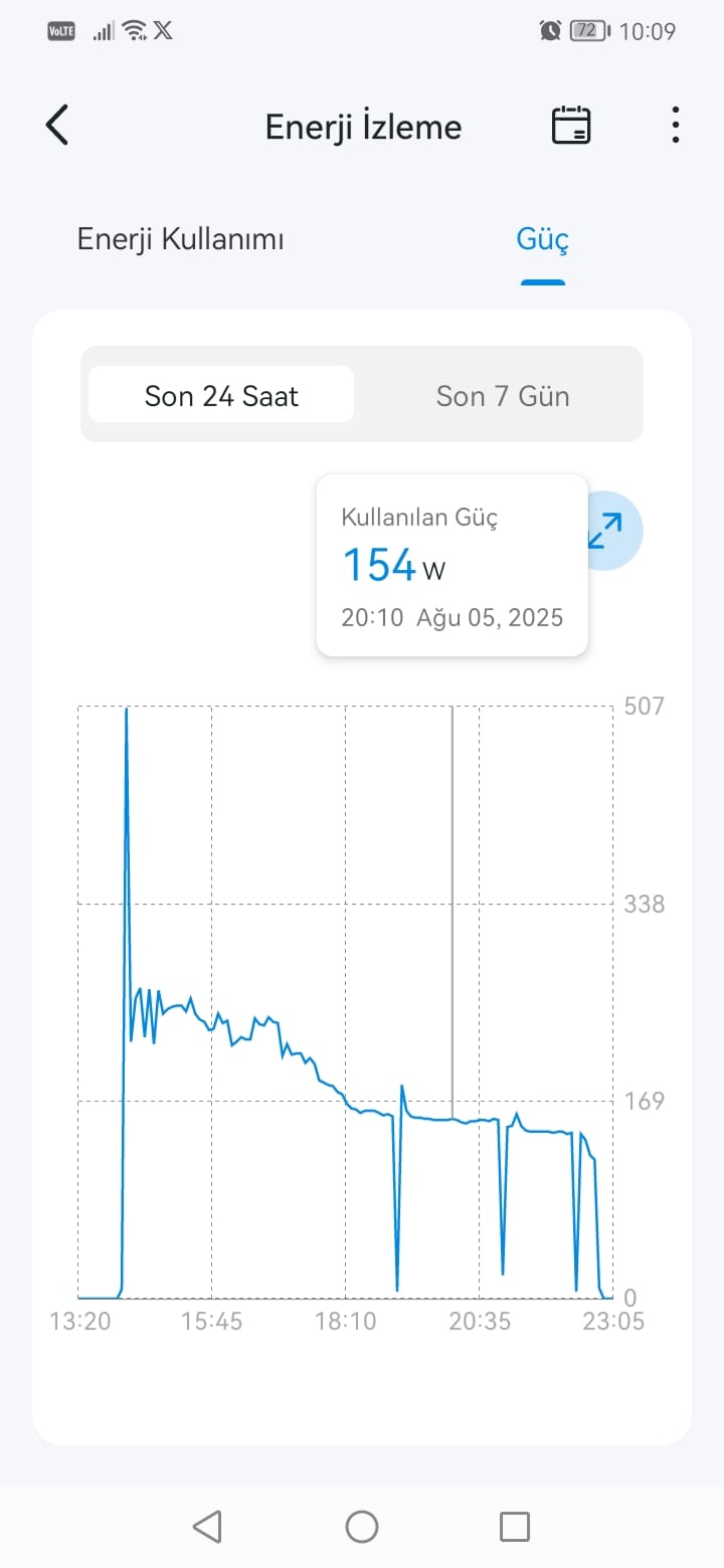

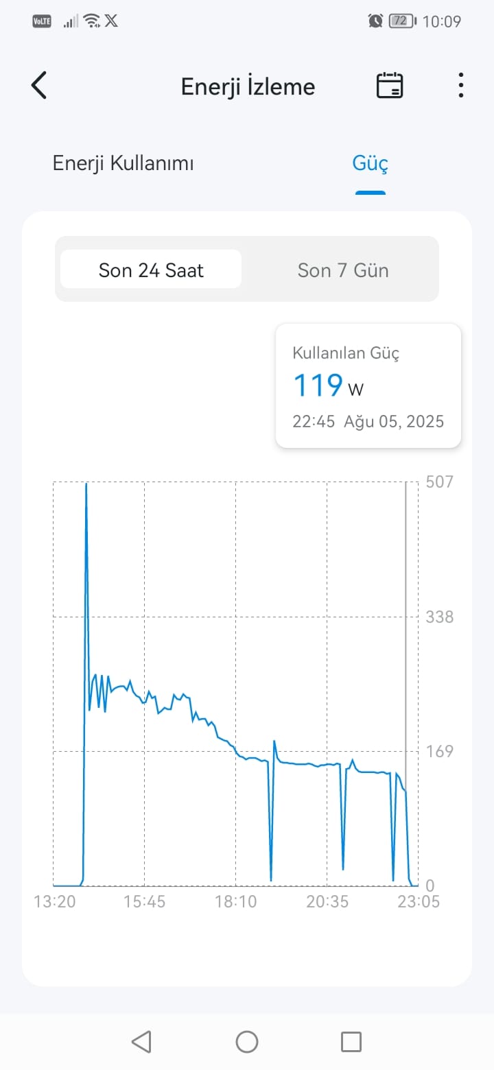

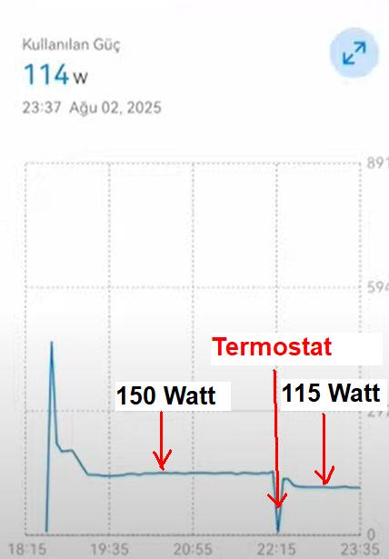

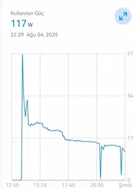

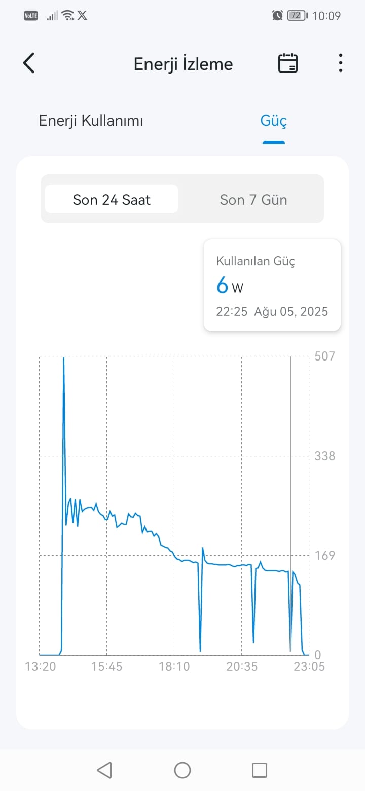

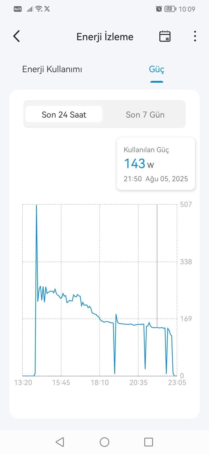

Sehr geehrte Damen und Herren,
wie auf dem beigefügten Bild sowie in zwei separaten Videoaufnahmen ersichtlich ist, führt das Klimagerät vom Modell FTXM35A eindeutig eine Thermostatregelung durch, um die Leistungsaufnahme von 150 Watt auf 115 Watt zu senken.
Könnten Sie mir bitte mitteilen, woran das liegen könnte bzw. ob es dafür eine technische Erklärung gibt?
Du kannst hier ruhig das "du" benutzen, ist so Standard im Forum.
Ich verstehe dein Problem noch nicht so richtig. Dein Diagramm zeigt auch kein Skala für Watt, insofern weiß ich nicht, wo jetzt 150W und wo 115 W sind. Schreib doch genauer, was die Anlage macht und was du erwartest.
Die Klimaanlage kann ihre Leistung normal bis auf 150 Watt reduzieren, aber um unter 150 Watt zu arbeiten, führt sie zwingend eine Thermostatregelung durch. Nur so kann sie unterhalb von 150 Watt betrieben werden. Einige Klimaanlagen mit einem höheren minimalen BTU-Wert, wie z. B. das Modell Gree Airy, können im Kühlmodus ohne jegliche Thermostatregelung bis auf 70 Watt heruntergehen. Daikin arbeitet jedoch definitiv nicht auf diese Weise. Ich habe noch nie gesehen, dass sie unter 115 Watt geht; der niedrigste Wert, den ich beobachtet habe, liegt bei etwa 110 bis 115 Watt.
15 Watt Termostat , 140 Watt Termostat , 120 Watt
Ich erwarte, dass die Klimaanlage ohne Thermostatregelung im Bereich von 110 bis 115 Watt arbeitet, aber jedes Mal führt sie nach Erreichen von 150 Watt eine Thermostatregelung durch, um anschließend im Bereich von 110 bis 115 Watt arbeiten zu können. Ich frage mich, ob es hierfür eine Lösung gibt.
Ich glaube das Problem der Verständlichkeit des Problems liegt daran, dass er wahrscheinlich Google Übersetzer benutzt und der hat ja bekanntlich so eine Schwierigkeiten.
Ich glaube er meint, dass die Anlage immer Abschaltet statt im niedrigen Leistungsbereich zu arbeiten
