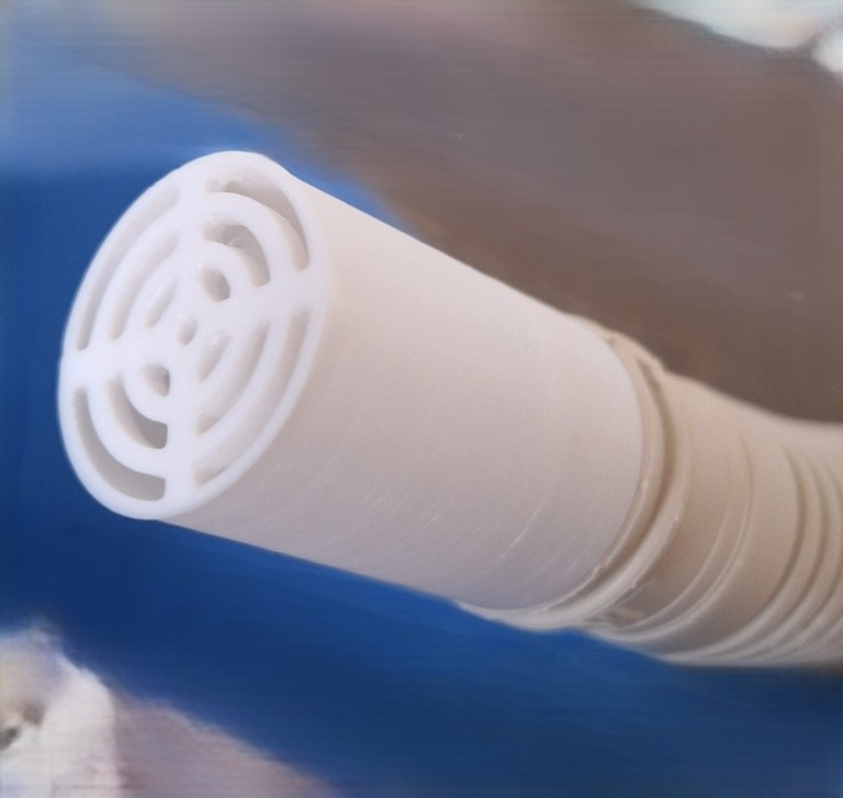

Als Schutz gegen Insekten habe ich mir gerade einen fertigen Filter gedruckt. Mit dem Schwamm geht es aber sicher auch, vielleicht sogar besser.
Ist doch ein schönes Druckprojekt, prima. Kannst ja mal ein Bild einstellen als Inspiration für andere. Druckdaten selbst erstellt oder irgenwo geholt?
Ich habe es auf Makerworld.com geholt und nicht selber gemacht.
