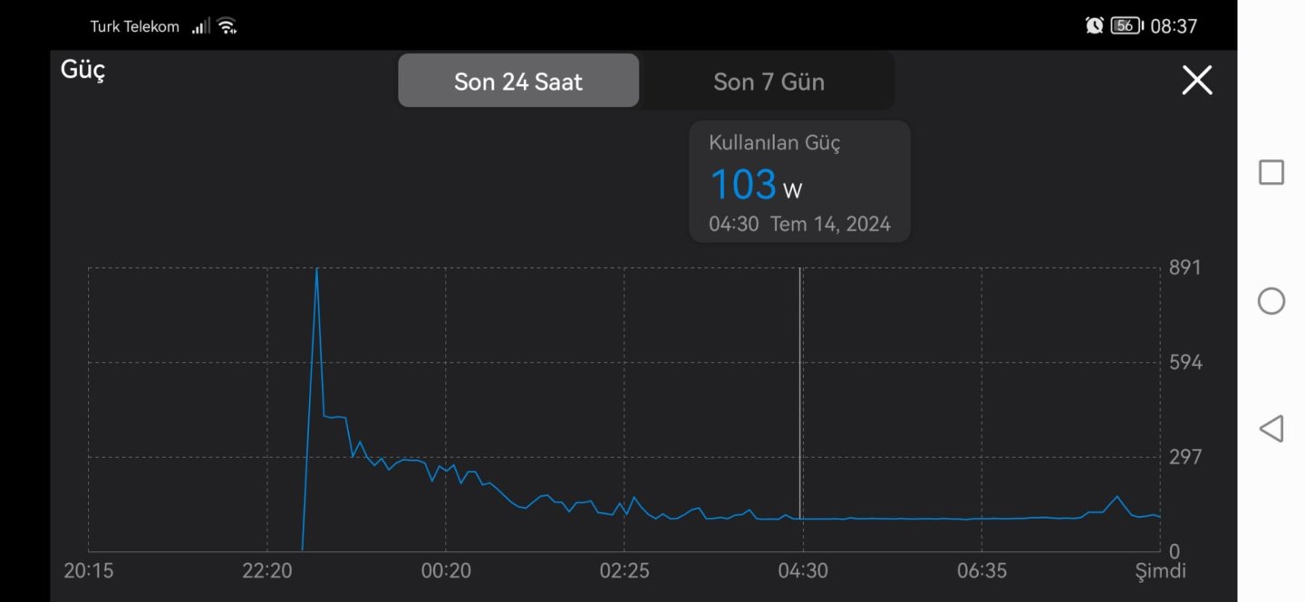

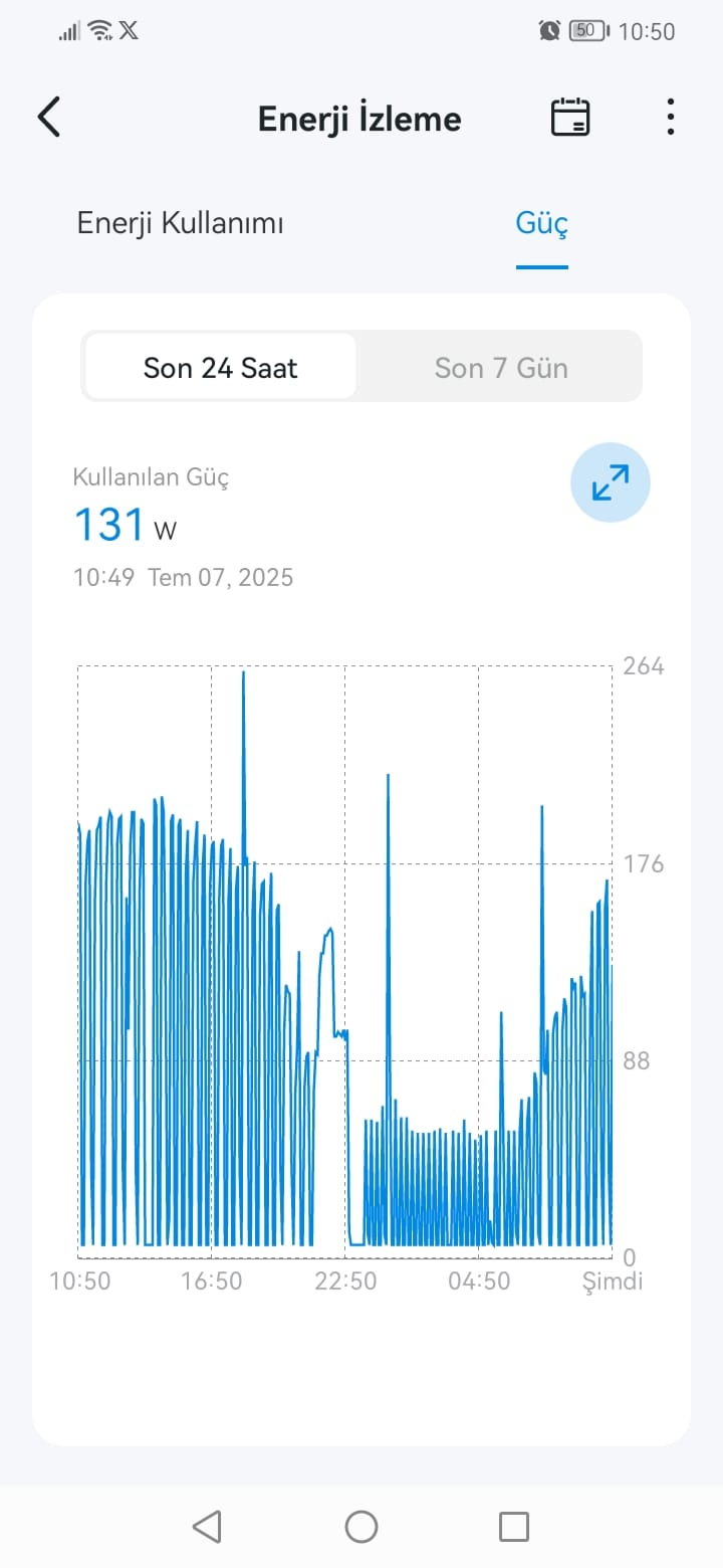

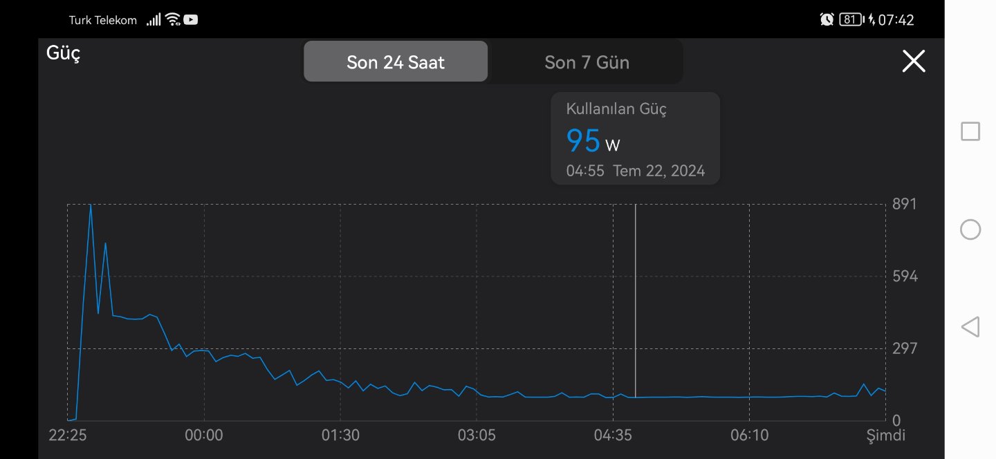

"Yes, I am using ChatGPT for translation. The issue is that the air conditioner can normally go down to 150 watts, but in order to go below 150 watts, it always needs to perform a thermostat cycle."
Ich glaube, Du ziehst falsche Schlüsse aus Deinem Leistungsdiagramm. Ich weiß, dass Daikin-Anlagen ohne abzuschalten, bis unter das im Datenblatt angegebene Minimum modulieren können. Das schaffen sie, ohne vorher abzuschalten. Was sollte sich durch das Abschalten auch ändern?
Du brauchst die Soll- und Isttemperatur des IGs. Ich vermute, dass die Abschaltgrenze an den von Dir angemerkten Punkten erreicht war. Dafür spricht, dass der Bedarf ja immer weiter absinkt. Nach dem Abschalten steigt die im IG gemessene Temperatur wieder und die Anlage schaltet wieder ein. Da die Differenz zwischen Soll und Ist entsprechend gering ist, moduliert die Anlage weit runter.
Dieses Verhalten tritt immer dann auf, wenn die Solltemperatur des IGs nicht nachgeregelt wird, so dass, gerade bei minimalem Kühl- oder Heizbedarf, die Abschaltgrenze erreicht wird, obwohl die Raumtemperatur selbst nicht auf dem erreichten Niveau bleibt.

I guess you are misinterpreting your power diagram. If you check the target temperature and the measured temperature the moment the system powers down, you will most probably see that the temperature difference reached the power off difference. As the room itself is warmer than the measured temperature inside the unit, the inside unit temp rises and the system powers on again.
This is an usual behaviour, especially when there is only little energy needed for cooling or heating. The only way to prevent the system from power down is to set the target temperature closer to the measured temperature before the power off difference is reached.

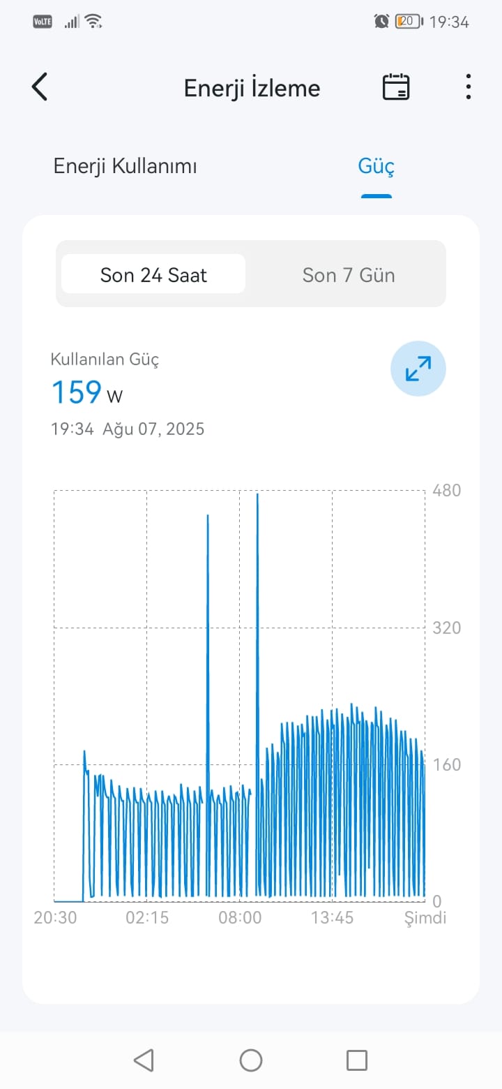

"When the set temperature is 28 degrees, the unit shuts down when the intake temperature reaches 26 degrees. When it's set to 27 degrees, it shuts down at 25 degrees intake temperature. What I actually want to know is whether it's possible to modify or control this behavior through a module or setting. For example, is there a way to prevent it from shutting down when the set temperature is 28 and the intake temperature reaches 26, so that it continues running continuously? I’ll share a picture as an example."
non-stop
you want to change the 2K hysteresis?
Do have any home automation system available?
What I do is setting the target temperature automatically by some home automation routines, depending on the "real" room temperature.
Works with older indoor units that have WLAN module version BRP069B4x. Starting with the C-series Daikin changed to cloud only, which is more than a hassle. Alternatively you could buy a Faikin module.
As far as I know the temperature difference is hard coded. To prevent the system from power cycling you have to keep the target temperature less than 2 degrees above intake temperature.

as explained. Home automation reads target and actual temperature and sents new target temperature.
Access depends on version of the WLAN module.
