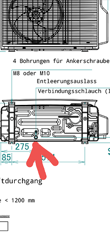

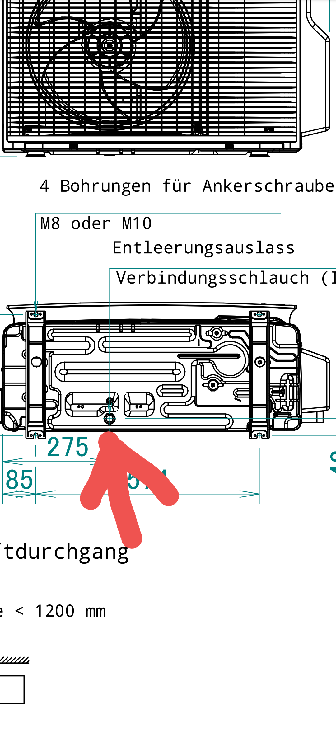

Scheint wirklich nur das eine zu sein:
Habe auch mal mit der Handykamera versucht drunter zu filmen und kein weiteres gefunden(steht auf dem Boden, schwer dranzukommen).
Vielleicht kann @ytsch mal bei seiner schauen, die scheint an der Wand zu hängen ?
Bei nur einem Loch ist die "Eispanzergefahr" deutlich höher nehme ich an.
Jetzt musste ich auch mal bei meiner Daikin ATXF schauen. Die hat auch nur 1 Loch. Ist mir bisher gar nicht aufgefallen, weil die nicht so oft läuft. Die MHI-Geräte haben 2 normale Löcher und ein Notloch.
Ich hatte mal gelesen, dass sich jemand zusätzliche Löcher in die Bodenwanne gebohrt hat. Ich glaube, das Originalloch wurde auch vergrößert.

Die 3MXM40A enteist weniger als die 2MXM40A und die Wanne ist bei der großen nie voller Eis. Das Gerät ist außerdem fast doppelt so groß. Ich würde jedem empfehlen, selbst für 2 Innengeräte die 3er zu kaufen (die kostet nur 200 EUR mehr).
Wenn jemand nen Trick hat die Wanne abzunehmen oder aufzubohren ohne die Rohre abzusaugen nur raus damit...

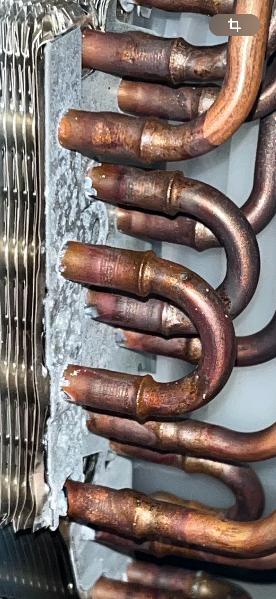

Vermutlich nichts besorgniserregendes.
Innengerät Perfera 1 Jahr alt.
Könnt Ihr mir sagen was dieses graue Zeug ist?

Auf diese Weise korrodiert ja Alu typischerweise. Vielleicht über Schadstoffe, die in der Luft hängen und Alu angreifen. Wie viel da normal oder akzeptabel ist, keine Ahnung.
