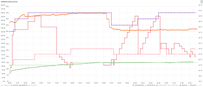

Noch eine kurze Frage zu Deiner Steuerlogik. Erhöhe ich bei mir die Bedarfssteuerung nur um 5%, hat das oft keine merklichen Auswirkungen. Erst ab einer größeren Differenz reagiert das Gerät.
Beim Senken dagegen sehe ich in der Regel sofort ein Reaktion in der Leistung und/oder Kompressorfrequenz.

Ich habe hier mal den Regelungsverlauf von gestern:
Zur Erläuterung:
Die dunkelgrüne Linie zeigt die Isttemperatur laut Raumthermostat. Die hellgrüne die eingestellte Solltemperatur (default 21°C). Heizbeginn um 16:00 Uhr mit 40% Bedarfssteuerung. 16:10 Uhr wurde wegen zu kleinem Delta zwichen Raumsoll und Raumist die Bedarfssteuerung auf 50% erhöht. Damit einher geht eine sofortige Steigerung der Leistungsaufnahme (orange). Um 17:30 Uhr war Raumsoll erreicht und Soll-IG wurde herunter geregelt (pink dunkel). Das hätte im weiteren Verlauf vermutlich auch zu einer Reduzierung der Bedarfssteuerung geführt. Um 18:05 Uhr kam allerdings ein subjektives Kältegefühl auf, so dass Raumsoll auf 21,5°C erhöht wurde. Um 18:55 war das Raumsoll wieder erreicht, konnte aber mit den aktuellen Einstellungen nicht gehalten werden (Absinken Raumist auf 21,4°C um 19:13 Uhr).
Durch das kleinschrittige Nachregeln von Soll-IG und dem Anheben der Bedarfssteuerung um 5 Prozentpunkte, wenn 30°C Soll-IG erreicht wurde, hat es bis 20:52 Uhr gedauert, um Raumist auf 21,5°C zu bringen.
Man darf natürlich nicht vergessen, dass bei einer Änderung der Raumtemperatur um 0,1°C viele andere Faktoren (Oberflächentemperaturen von Möbeln und Wänden, Außentemperatur, ...) überproportional stark ins Gewicht fallen. Ist-IG ändert sich in der ganzen Regelungsphase im Prinzip überhaupt nicht, Kompressorfrequenz und Leistungsaufnahme bleiben konstant.
Lange Rede, kurzer Sinn: Mein Diagramm belegt Deine Beobachtung, dass ein Absenken der Bedarfssteuerung einen unmittelbaren Effekt auf die Leistungsaufnahme hat. Es zeigt aber auch, dass die Erhöhung (Aufheizphase) einen unmittelbaren Effekt haben kann, aber (Regelungsphase ab 19:13 Uhr) nicht haben muss.
Man sollte dabei im Hinterkopf haben, dass die beiden Stellgrößen zur Temperaturregelung Lüftergeschwindigkeit und Soll-IG sind. Es gibt keine Möglichkeit, die freigegebene Maximalleistung zu erzwingen. Die Regelungsparameter dafür sind vermutlich "Firmengeheimnis".

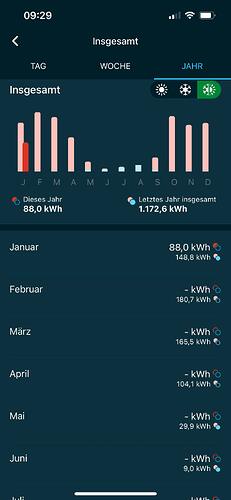

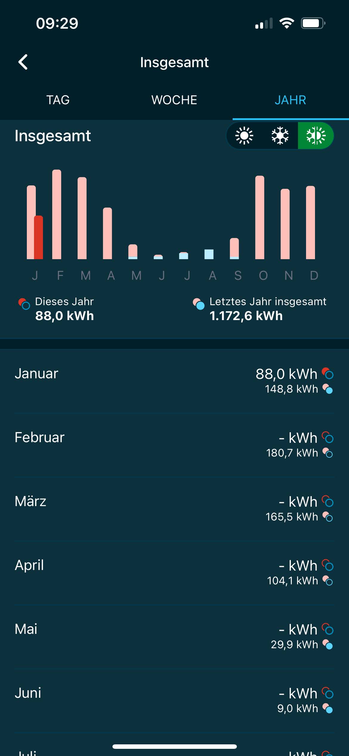

So - erstes Jahr mit 2x Perfera Single Split 3,5kw
im OG im Flur montiert
im EG im WZ montiert
Die Anlage im EG war in 2024 durch eine Zeitschaltung von ca. 7-23 Uhr zum Heizen eingesetzt, 20-22 Grad.
Gas 2020 23230 kwh (Vorbesitzer)
Gas 2021 29068 (Vorbesitzer)
Gas 2022 25670 (Vorbesitzer)
Gas 2023 13276 (neue Gastherme, real - hochgerechnet aufs ganze Jahr ca. 18000)
Gas 2024 12775 (davon 3000kwh für WW), Strom Klima 1172 kwh
Wenn man einen SCOP von 5 für die Klima annimmt (?), dann sind das also real 2024 9775 kwh + 1172*5 = 15635 kwh Wärmeenergie, die das Haus benötigt. Klimafaktor ist bei 1,25, d.h. bereinigt 19543,75 kwh.
Das ist erstmal OK dafür, dass ich noch keine größeren energetischen Maßnahmen gemacht habe. Aufgrund "diverser Umstände" werde ich jetzt wohl das OG sanieren müssen und dann direkt 12cm Steicco Flex verbauen. Das sollte nochmal eine Reduktion geben im Verbrauch (aktuell 1cm Styropor + 5cm Heraklit).
Ich bin etwas unzufrieden damit, wie ich die Klima im OG positioniert habe. Vor allem war sie in diesem Jahr fast nicht an - das muss ich 2025 besser nutzen.
