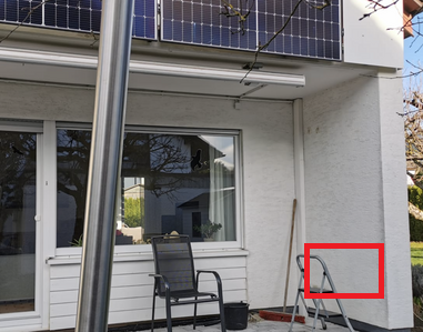

@kg007
also dein zweites Bild könnte fast meine Terrasse sein. Ich habe genau dort mein Außengerät installiert. Ein Problem mit Lärm habe ich nicht. Auch keine negativen Erfahrungen was einen Luftzug betrifft. Vermutlich weil ich im Winter nicht auf der Terrasse sitze :-p
Ich kühle im Sommer auch nicht durch. Wenn wir auf der Terrasse sitzen, Markise ausgefahren, ist auch die Terrassentür offen. Da läuft auch keine Klima.
Aber der große Vorteil: Wettergeschützt.
