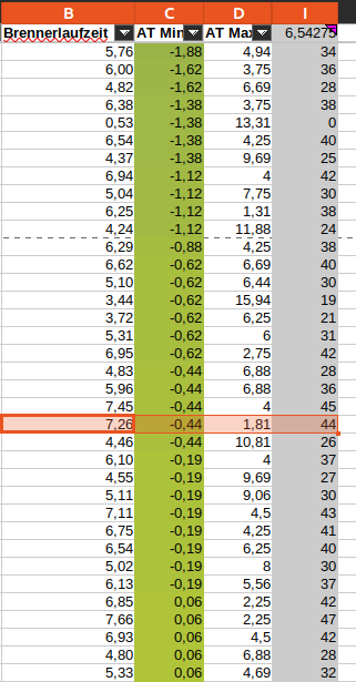

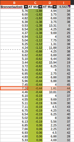

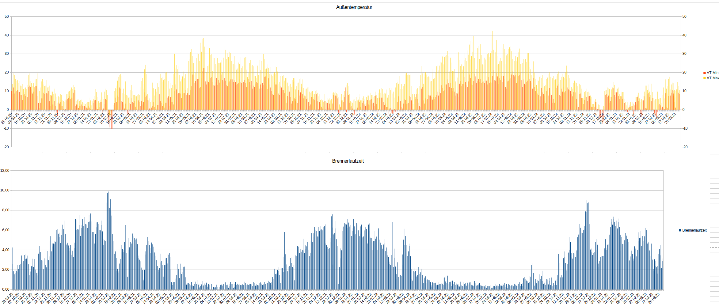

    Beispiel: Ich habe mir eine Tabelle extrahiert mit den Brennerlaufzeiten sowie den Tageshöchst- und -tiesfsttemperaturen aus ca. 3 Jahren.
    Achtung: Es sind von mir gemessene Werte. An der ungedämmten Hauswand. Besonders bei tiefen Außentemperaturen hat das einen nicht unerhablichen Einfluss.
    Tiefste von mir gemessene Temp. ist übrigens -11,94°C (Offizell -15 bis -17°C).
Aus der Brennerlaufzeit kann ich mir die Kosten für den Ölverbrauch errechnen.
z.B. Mein Brenner braucht 1,6l/h, ein Liter kostet 1,02€ im Moment. 5 Stunden Brennerlaufzeit kosten also 5h1,6l/h1,02€/l=8,16€
Mein Strompreis bei Netzbezug liegt bei 0,269€/kWh (natürlich Ökostrom)
Ich kann für 8,16€ also 8,16€/0,269€/kWh=33,34kWh für die Klimaanlagen verbauchen und wäre dann Kosten-Pari.
Was stimmt daran nicht? So Einiges, wenn man es genau nimmt.
  1. PV-Ertrag ist nicht eingerechnet. Stimmt, der macht es aber nur besser und im Worst Case gibts keinen relevanten Ertrag wegen starker Bewölkung und ich heize mit 100% Netzbezug (heute zum Beispiel)
  2. Mein Ölbrenner macht auch Warmwasser. Stimmt, das muss ich abziehen. Es unterliegt natürlich auch Schwankungen, aber 0,5h Bennerlaufzeit sind ein guter Pauschalwert
  3. Öl kostet nicht 1,02€/l. Doch, ungefähr. Ich rechne eher mit einer Verteuerung in den nächsten Jahren, meine Aussagen werden somit eher besser. In meiner Tabelle nutze ich 1,10€/l
  4. Strompreis. Ich rechne mit niedrigeren Preisen in der Zukunft. Ich plane aber auch noch mehr PV und vielleicht einen Akku. Vielleicht auch Tobber. Mal sehen. Ist aber gepokert.
  5. Die Investitionskosten. Stimmt, die vernachlässige ich. Ich mache das für meine Kinder und will weg von den Fossilen. Die Investitionskosten gehen auf mich. Ich will wissen, wie sich der tägliche Betrieb so darstellt.
    Die Liste ist nicht vollständig.

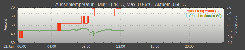

    Machen wir ein erstes Beispiel: Der Tag heute.
Heute hat es Werte um 0°C. Es soll auch so bleiben. Keine Sonne. Trübe Suppe.
In der Tabelle sieht das so aus:
Man sieht: Brennerlaufzeit, AT Min, AT Max und die errechneten kWh für die Klimas.
Man sieht auch die starken Schankungen. Das ist einfach ein Export und sicherlich auch mal ne Zeile Quatsch dazuwischen. Wie gesagt: Größenordnung. Ich picke nicht die Beste oder die Schlechteste.
Für heute habe ich also ein kWh-Budget von ca. 40kWh.
Reicht das? Ich sage Ja!
Es ist jetzt 12:30 Uhr und auf dem Zettel stehen 16,9kWh. Edit: Es sind am Ende 32,4kWh geworden.

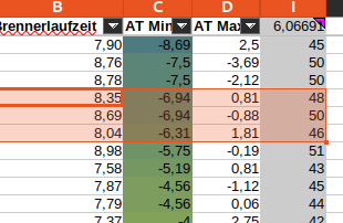

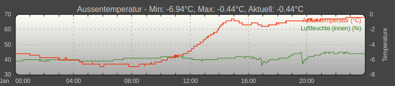

Zweites Beispiel: Der Tag gestern.
Temperaturspanne -6,94 bis -0,44°C
Die Tabelle sagt das: (Die Anzahl der Tage mit so tiefen Temperaturen ist nicht hoch gewesen...)
Es wäre also ein Budget von 45-50kWh drin.
Hat's gepasst? Ja! Verbrauch gestern 47,6kWh

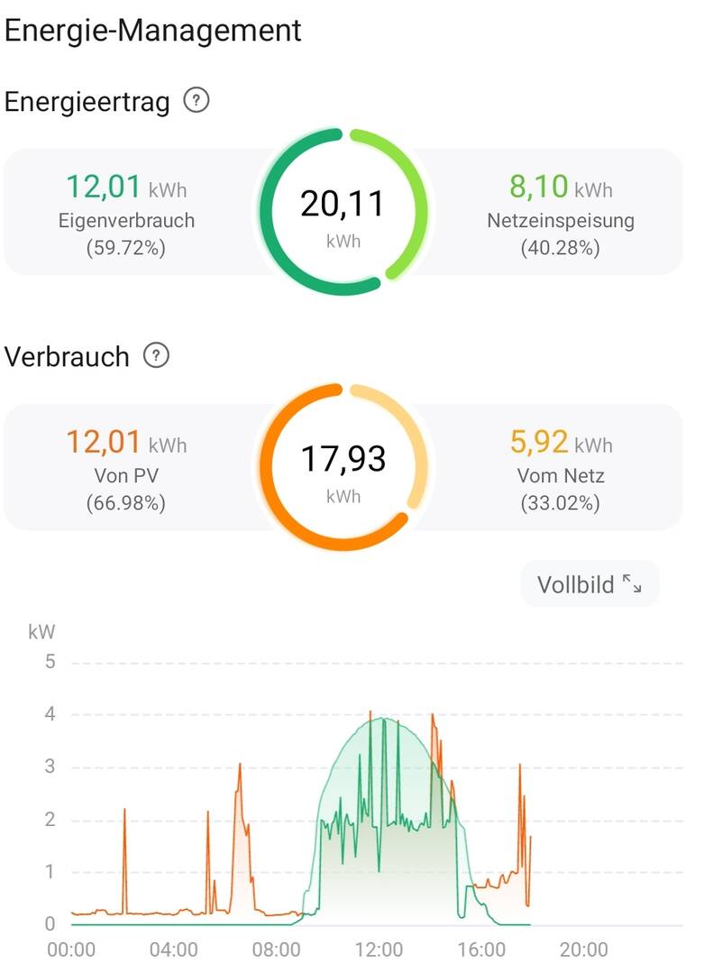

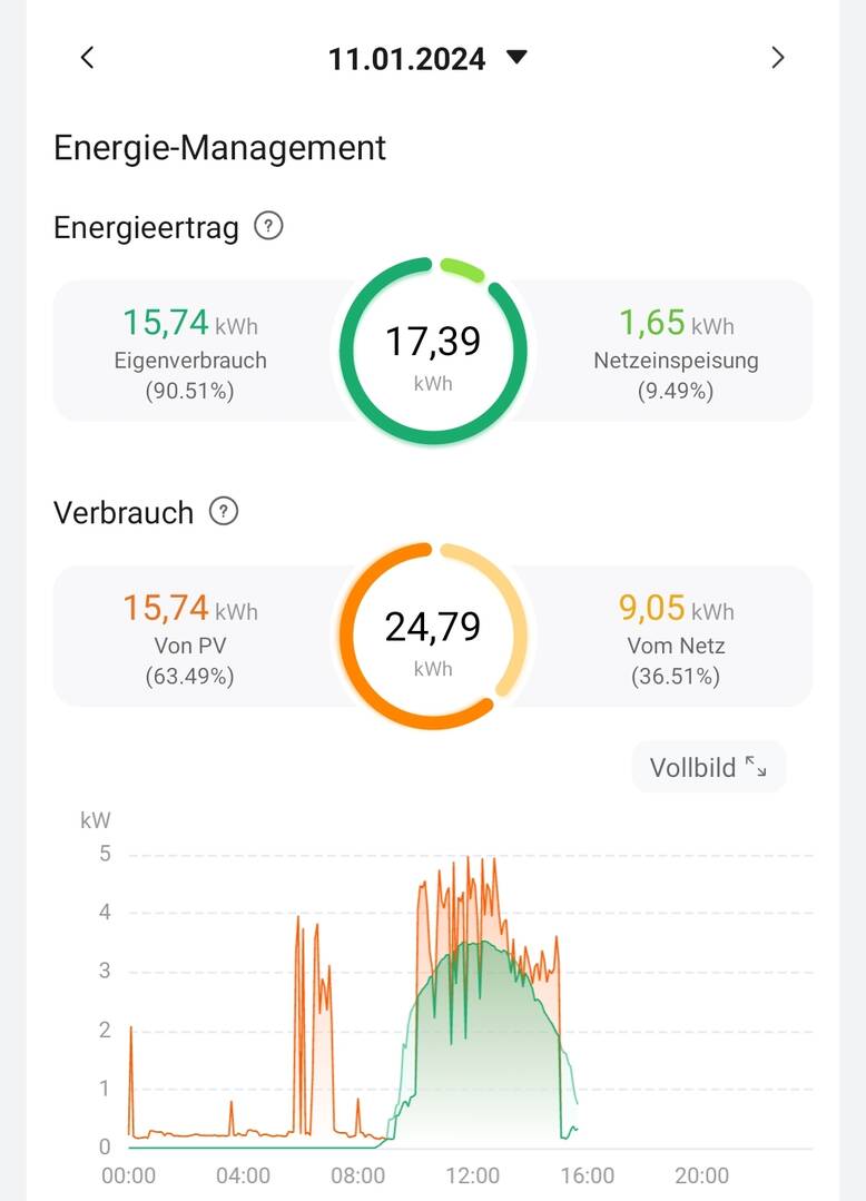

Der Tag hat ein dickes "Aber"!
Von ca. 10-14 Uhr (vielleicht auch länger) sind die Klimas komplett auf PV-Strom gelaufen. Außerdem hab ich rumexperimentiert und die Räume ziemlich hochgeheizt. Die Anlagen sind in der Zeit also recht ineffizient aber viel billiger gelaufen. Der Verbrauch könnte also niedriger sein. Ist aber "egal". Allerdings habe ich gleichzeitig das Auto geladen. Und der Wärmepumpen (Mehr-)Verbrauch ist somit nicht im Auto gelandet und muss ggf. aus dem Netz bezogen (oder auf Arbeit geladen) werden. Ist also nicht so eindimensional, das Thema.

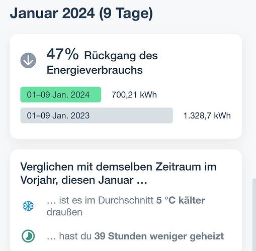

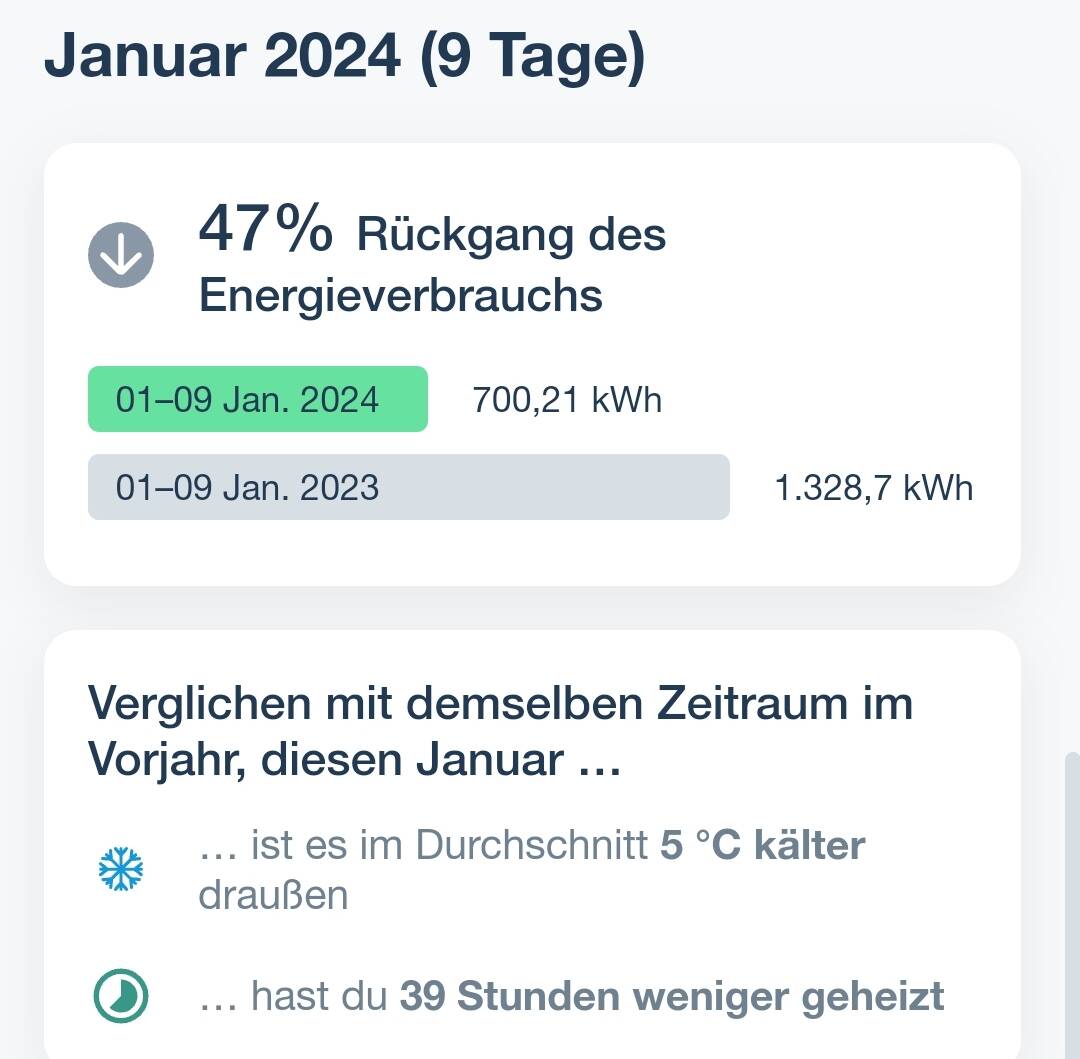

Bei mir laufen auch 7 Multisplit Innengeräte verteilt auf 2 Außengeräte in einem Altbau von 1870 (saniert 1989).
Die Klimageräte wurden erst am 18ten Dezember Inbetrieb genommen, von daher sind meine Erfahrungen sehr begrenzt.
Ich habe aber seit Jahren den Gasverbrauch Recht genau getrackt, und ich nutze die Gastherme um die Badezimmer und von 15 bis 10 Uhr zu heizen. Je nach Außentemperatur sinkt dadurch mein Gasverbrauch um ca 30 Prozent.
Mein Stromverbrauch für diese 8 Stunden liegt zwischen 10 und 20 kWh Strom. Also ungefähr 3 bis 6 Euro am Tag. (Photovoltaik nicht eingerechnet). Ich spare ungefähr pro Tag zwischen 70 und 100 kWh Gas ein.

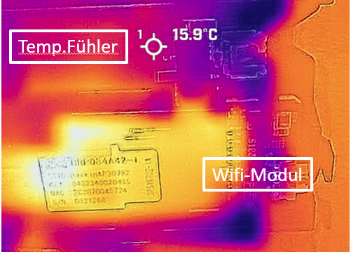

Liebe Community,

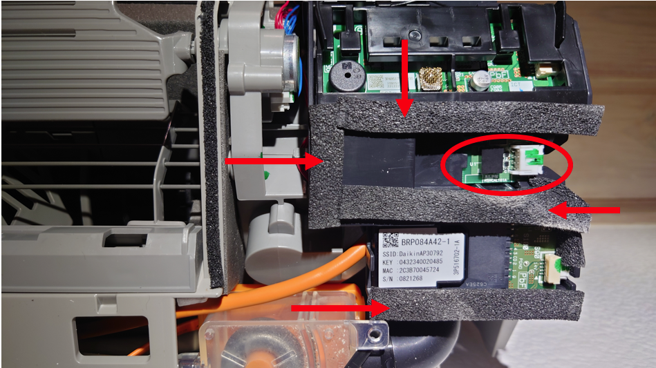

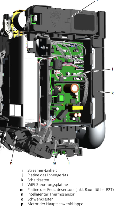

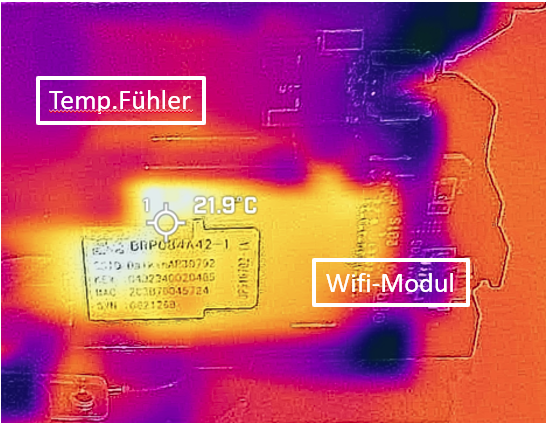

bei dem Problem mit meiner Temperaturregelung im Heizbetrieb bin ich einen wesentlichen Schritt weiter gekommen. Nach der Demontage des Gehäuses des IG und des erneuten Studiums der Wartungsanleitung habe ich den Fühler für die Raumtemperatur gefunden. Er befindet sich unten rechts im Geäuse, dort wo auch die Belüftungsschlitze zu sehen sind:
Da säße er eigentlich nicht schlecht, wenn nicht das Wifi-Modul unmittelbar angrenzen würde, denn das heizt mächtig. Für die folgenden Aufnahmen habe ich den Raum auf ca. 17°C abkühlen lassen, was der Raumfühler via ONECTA auch bestätigt. Trotzdem ist das Wifi-Modul immer noch ca. 22°C warm:
Ohne das weiße Gehäuse funktioniert das ganze prächtig. Mit Gehäuse scheint irgendwie Wärme vom Wifi-Modul zum Senosr überzugehen. Das ist vollkommen unabhängig davon, ob die Anlage läuft oder nicht.
Damit liegt kein Montagefehler vor, sondern eher ein konstruktives Problem.
Was tun?
  1. Wifi-Modul abklemmen. -> kann man machen, wäre aber blöd.
  2. Wifi-Modul thermisch isolieren. -> Gefahr der Überhitzung?!?
  3. Lüftung verstärken, z.B. die Stege in der Zuluftöffnung herausnehmen. -> ok, aber ob das reicht?
  4. Die schmalen Wände zwischen Temperaturfühler und Wifi-Modul dicht machen, so dass keine Luft mehr zwischen den beiden zirkulieren kann. -> ok, aber auch hier die Überlegung, ob das reicht.
Ich werde weiter berichten

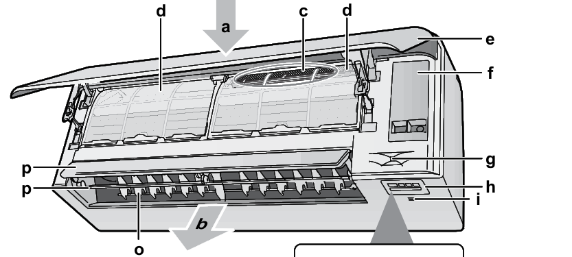

"Intelligenter Thermosensor" hört sich nicht so gut an. Da ist also nicht ein simpler NTC eingebaut, sondern irgendwas anderes. Da wäre auch die Frage, was das genau ist. Misst das Dingen direkt dort? Oder ist das ein IR-Sensor, der irgendwo die Temperatur im Raum misst?
@win Der "intelligente Thermosensor" ist eine Art Bewegungsmelder. Er erkennt anhand der IR-Ausstrahlung die ungefähre Position einer Person im Raum und versucht, den Luftstrom um diese herum zu leiten. Funktioniert ganz gut, hat aber mit der Erfassung der Raumtemperatur nichts zu tun.
Der IR-Sensor sitzt vorne auf dem Gehäuse (Position g). Der Raumfühler findet sich unten (Position i)

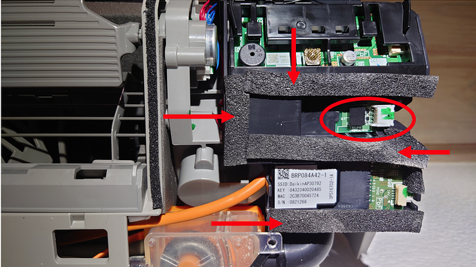

Raumtemperaturerfassung, Optimierung Teil 1
Habe zunächst einen minimalinvasiven Versuch gestartet. Mittels Schaumstoffklebestreifen soll die Kammer des Raumtemperaturfühlers thermisch von dem Wifi-Modul separiert werden:
Zudem habe ich die Gitterstege in der Belüftungsöffnung im Gehäuse herausgebrochen. Sieht nicht schlimm aus, meine Holde hatte nichts auszusetzen :wink:.
Ergebnis: es ist besser geworden, aber nicht ausreichend. Tatsächlich wird über die Leitungen zum Kompressor immer noch soviel Wärme hinzugefügt, dass es die Messung der Raumtemperatur signifikant beeinflusst.
Nächster Schritt: die kleine Platine mit dem Feuchte - und Temperatursensor tatsächlich nach Außen zu verlegen.

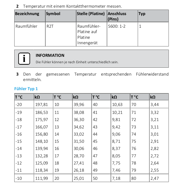

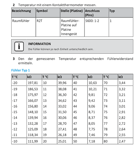

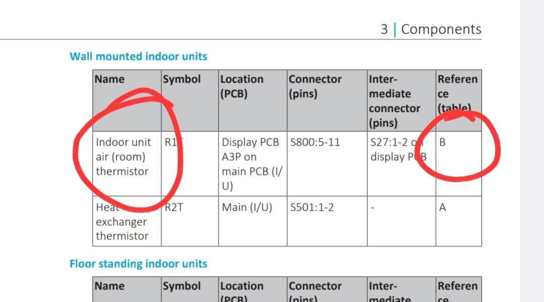

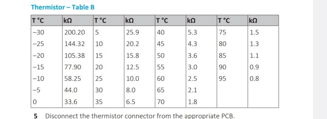

@candyman

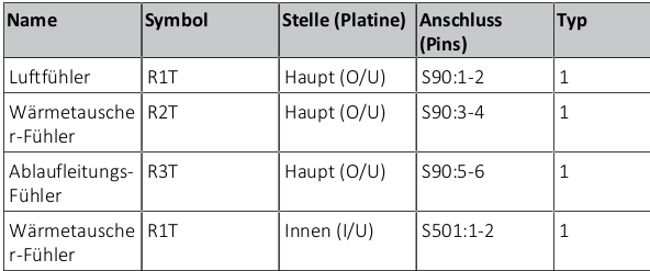

Guck mal, was ich gefunden habe. Ast du das in deinem Dokument auch? Der Sensor sollte also easy nach draußen verlegbar sein.
Das kenne ich auch, allerdings mit etwas anderen Werten - sehr interessant:

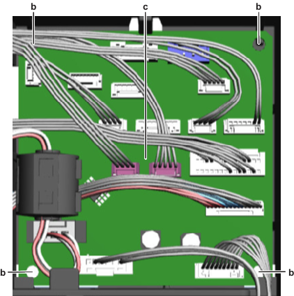

Der Thermistor befindet sich zusammen mit dem Feuchtesensor auf einer kleinen Platine (s. das Oval in dem obigen Foto). Ich könnte die Klemmen S600:1-2 separat mit einem neuen externen Thermistor belegen. Derzeit favorisiere ich allerdings, die ganze kleine Platine nach extern zu verlegen. Das sind Standardverbindung aus dem PC-Bereich. Ich müsste mal in meine Grabbelkiste schauen, da findet sich sicherlich etwas.
Dann ist das vermutlich genauso gelöst, wie bei meiner ATXF und ich meine das auch so bei der ATXD gesehen zu haben: Auf der Platine des Frontpanels, wo die LEDs sind, ist der NTC in Form eines kleinen SMD-Bauteils auf die Platine gelötet. Das macht dann die Rausführung über Kabel etwas komplizierter. Man müsste entweder das SMD-Bauteil rauslöten. Ohne es kaputt zu machen, ist das schon eine kleine Herausforderung, insofern man nur einen normalen Lötkolben hat. Oder man müsste einen Ersatz-NTC besorgen, der über Kabel nach außen geführt wird und den man stattdessen dort anlötet. Den originalen SMD-NTC würde man in diesem Fall auch entfernen.

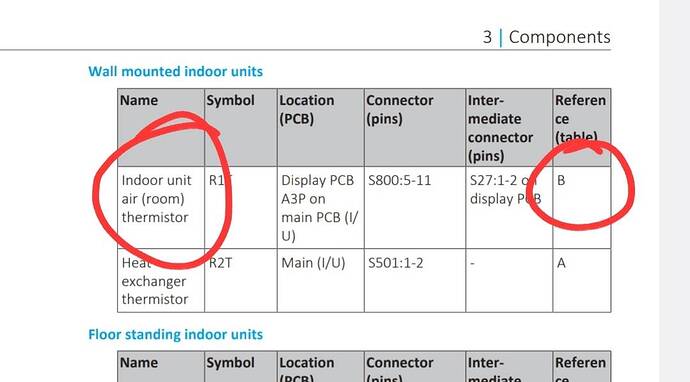

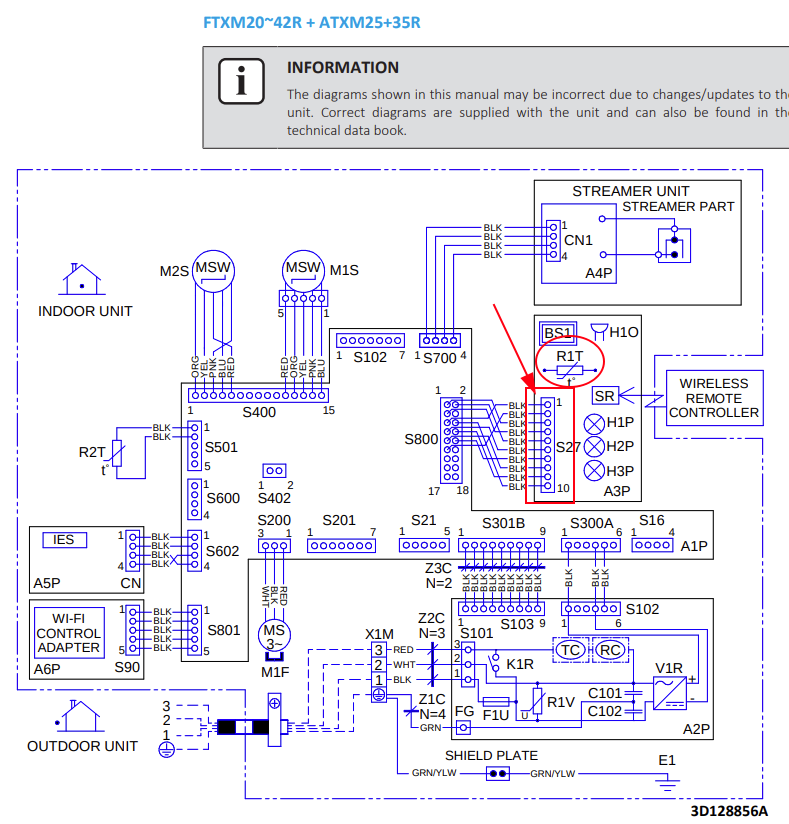

@win Prinzipiell korrekt, aber warum so kompliziert? Auf der kleinen Platine befinden sich nur der Feuchte- und der Temperatursensor. Sie ist lediglich gesteckt. Alles was ich tun muss, ist das kleine vieradrige Kabel zu verlängern - that's it. Oder habe ich etwas übersehen?
Korrigier mich, wenn ich falsch liege, aber in meinem Screenshot steht, dass der an Stecker S27 Pin 1-2 verbunden ist.
Laut dem Wiring Diagram sieht das dann so aus:
Es würde also ein kleines Zwischenstück reichen, dass nicht den Pin 1-2 von dem kleinen Board, sondern einen externen NTC (oder einem digitalen Poti) reinschleift. Oder?
Was ich am überlegen bin:
  1. einen festen Widerstand setzen, der z.B. 23°C entspricht. Dann könnte man über die Soltemperatur das Delta steuern. Und wir wissen, dass er bei 2-3°C Delta stabil läuft und bei 4°C abschaltet.
    Ich vermute, dass das Delta in Abhängigkeit der Außentemperatur die "Vorlauftemperatur am Wärmetauscher" steuert.
    oder
  2. mit einem digital-Poti oder DAC den Temp-Wert vorgehen kann. z.B. von einem externen Raumthermometer.
Wenn ich es richtig verstehe, ist da eine kleine Platine, auf der der NTC aufgelötet ist. Vermutlich SMD-Bauteil. Und vermutlich werden seine beiden Anschlüsse direkt über S27 geleitet. Und da möchtest du die beiden Leitungen des NTC auftrennen, um einen externen NTC über Kabel anzuschließen?
Falls das alles so zutrifft, erscheint mir das stimmig, sollte so gehen.
@win Hallo win,
Woher hast Du das Wiring Diagramm? So etwas hätte mir auch sehr geholfen.
Aber zurück zu unserer Diskussion. Wir vergleichen Äpfel mit Birnen. Deine Platine sieht vollkommen anders aus, als die in meiner Stylish eingebaute Version. Leider habe ich kein Wiring Diagramm, aber alleine anhand der folgenden Skizze wird klar, das die Steuerplatine Deiner FTXM und meiner FTXA unterschiedlich aufgebaut sind:
Steuerplatine FTXA:
Und hier die Pinbelegung der Fühler auf Leiste S90:
Das passt (leider) nicht zu Deinem Wiring Diagramm.
Entsprechend ist auch die Montageposition des NTC unterschiedlich. Bei Deinem IG befindet er sich auf der Platine zusammen mit den Anzeige-LEDs: Bei mir ist er auf einer separaten Platine zusammen mit dem Feuchtesensor montiert.
Wenn S27:1-2 der Anschluss des NTC ist, bleibt Dir nichst anderes überig, als diese Adern zur Platine zu kappen und einen neuen NTC einzulöten. Diesen kannst Du dann extern verlegen. Vermutlich ist der werkseitig verbaute NTC genau wie bei mir ein SMD-Bauteil. Den kannst Du natürlich nicht als einzelnen Fühler verwenden, sondern müsstest ihn gegen einen größerern NTC im Standardformat austauschen.
Ich habe es vielleicht etwas leichter, ich verlege die ganze Platine zusammen mit dem Feuchtefühler.

Ich bin absolut Deiner Meinung, die Messwerte sind elementar für die Steuerung der Anlage. Genau deswegen sollte der Fühler für die Raumtemperatur auch genau diese messen und die Anlage entsprechend steuern. Leider wird der Fühler in seiner derzeitigen Position durch die Wifi-Platine und den Wärmefluss im Wärmetauscher aufgeheizt, so dass sie alles mögliche detektiert, aber nicht die wahre Raumtemperatur.
Die geringste Raumtemperatur, die mir die Anlage anzeigt ist 21°C und das bei geöffnetem Fenster und einer realen Raumtemperatur von 14,5°C. Stelle ich in dieser Situation die Solltemperatur auf im Schlafzimmer gewünschte 18,5°C ein, springt die Anlage nie an, da sie davon ausgeht, dass immer noch 21°C vorherrschen. Es bleibt kalt im Schlafzimmer und die ganze Anlage zum Heizen im Schlafzimmer in dieser Situation damit unbrauchbar. Das ist keine Vision, sondern bitterer Ernst, unser Schlafzimmer ist schlecht isoliert und ich bin schon bei 16°C zitternd aufgewacht, weil die Stylish nicht heizen wollte.
Ergo verlege ich lediglich den Sensor an eine andere Stelle, an der er nicht aufgeheizt wird und die reale Raumtemperatur zur Steuerung der Anlage verwenden kann. Die gesamte Logik, Verkabelung, Steuerung, ... bleiben unverändert bestehen. Alles andere, und da bin ich bei Dir, wäre ohne ein detailliertes Wissen um die Steuerung schon sehr mutig.
