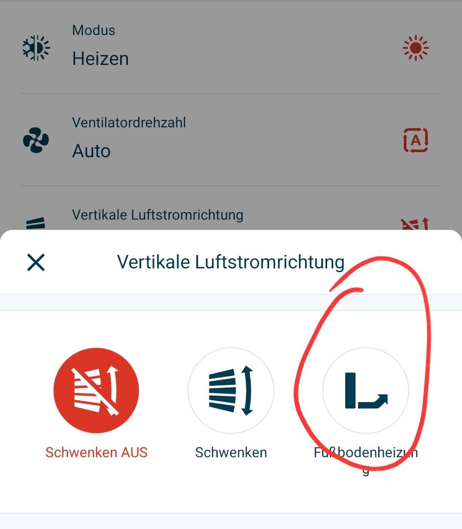

Das geht nicht. Es gehen einige Funktionen an der FB, die in der App nicht gehen. Wie z.B. 3D Luftstrom. Oder aber beim Truhengerät den Bodenauslass öffnen/schließen. Oder das Außengerät auf Flüstermodus.
Umgekehrt gibt es in der FB keine Möglichkeit für Einstellung der Bedarfssteuerung.
Leider ist Daikin hier nicht konsequent.

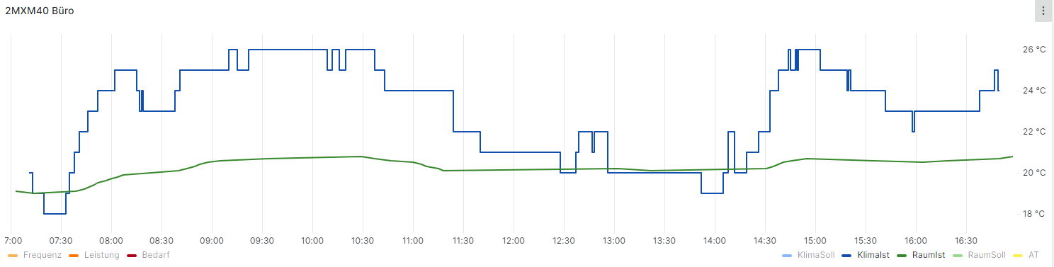

@jogobo ähm - sorry, das verstehe ich nicht. Warum misst die Perfera nicht die korrekte Raumtemperatur?
@candyman
Den genauen Grund kann ich Dir auch nicht sagen. Gehäusekonstruktion, Sensorplatzierung, ...?

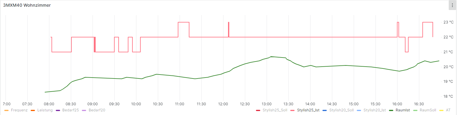

Ich weiß nur aus langen Messreihen, dass die Temperatur laut Perfera 3-5K über der tatsächlichen Raumtemperatur liegt, während die Stylish nur um 1-2K daneben liegen.
Hier die Temperaturkurve von gestern aus meinem Büro (Perfera, 11:30 bis 14:30 Uhr aus):
Dagegen die Stylish:

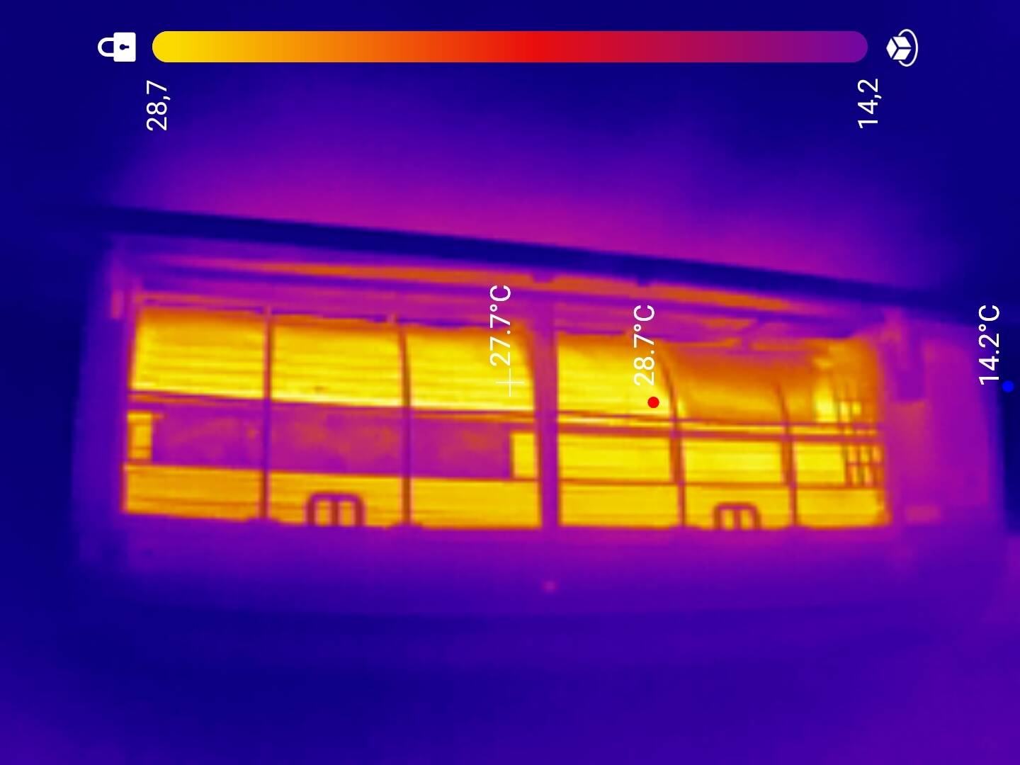

Ich habe Deine Beobachtungen jetzt nochmal bei mir überprüft. Im Moment läuft das IG im Büro seit ca. 1 Stunde, Schlafzimmer aus. Im Schlafzimmer ist die Raumtemperatur 18°C, das IG zeigt dieselbe Temperatur.
Es ist also tatsächlich normal, dass auch das Ventil zum inaktiven IG geöffnet ist. Dass Dein IG 23°C anzeigt, ist dagegen nicht normal.
Ich weiß aus meiner Umrüstung auf externe WLAN-Module, dass das Aufsetzen des Gehäuses ein wenig tricky sein kann. Insbesondere, wenn die Wand nicht ganz plan ist oder wenn man das Gehäuse auch nur leicht verkantet. Vielleicht ist Deinem Monteur das passiert, so dass warme Luft in Bereiche kommt, die eigentlich durch das Gehäuse abgeschirmt sein sollten. Ist aber nur eine ganz wilde Vermutung.
Nachtrag:
Auf Deiner Aufnahme ist die Anschlussbox rechts im IG deutlich wärmer als bei mir. Möglicherweise liegt da ein Montagefehler vor.

@jogobo Deine Vermutung passt schon ganz gut. Die Montage war sehr tricky und wir haben das IG nur mit Mühe an die Wand gekriegt. Der Zugang der Wärmeleitungen ist seitlich und es mussten zusätzlich die Teile für eine Kondensatpumpe untergebracht werden. Das war in dem engen Raum schon nicht einfach. Das IG liegt dadurch nicht ganz bündig an der Wand an.
Ich oute mich mal, der Monteur des IG war ich selber. Ich habe mir damals gesagt, dass ich dieses IG nie wieder von der Wand entfernen möchte :wink:.
Interessant ist nur, dass sich das IG im Arbeitszimmer ähnlich verhält. Die Beeinflussung der vom IG gemessenen Raumtemperatur ist nicht so stark wie im Schlafzimmer, aber sie ist da. Und hier ist keine Kondensatpumpe installiert, der Zugang der Wärmeleitung geht direkt nach hinten durch die Wand. Das war während der Montage sehr einfach.
Ich habe gerade meinen Lieferanten angefragt, ob er mir zwei Thermofühler als Ersatzteil liefern kann. Falls ja, ist der Plan, die neuen Fühler anstelle der vorhandenen Teile extern des Gehäuses zu montieren.
