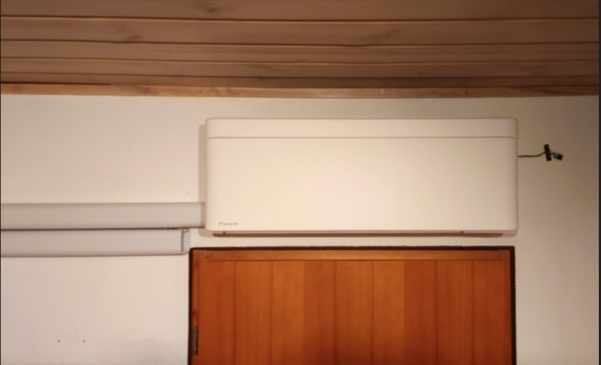

So, habe fertig, der Sensor ist minimalinvasiv und reversibel mittels des Originalkabels nach außern verlegt (s. Foto re. o. am Gerät). Er zeigt jetzt perfekt die tatsächliche Raumtemperatur an. Jetzt muss ich nur noch das Ganze mit einem kleinen Kabelkanal und einer Befestigung mit Gitter für den Senor schön machen. Danach kommt der Test unter realen Bedingungen.
Zur Einbausituation: das Foto zeigt den Blick vom Schlafzimmer auf die Schalfzimmertür. Dahinter ist der Flur im 1.OG, also keine Außenwand. Die befindet sich links von dem Gerät, daher die Führung der Rohrleitungen nach links, was übrigens sehr gut funktioniert hat. In der Stylish ist dafür extra Platz gelassen worden, tatsächlich liegen die Enden der Wärme-/Kälteleitungen im Auslieferungszustand in diesem Raum und zeigen nach links, ich musste sie nur verlängern. Das Gehäuse hat links eine angedeutete Öffnung für die Rohre, die nur noch ausgesägt werden musste.
Aufgrund der baulichen Situation hatte ich mich vor dem Kauf extra bei meinem Lieferanten nach dieser Montagemöglichkeit erkundigt.
Tatsächlich machte mir die Schwimmerkammer für die externe Kondensatpumpe mehr Sorgen. Die passt eigentlich nicht, obwohl sie genau für die Stylish bestellt wurde. Das Ganze ist sehr eng im rechten unteren Teil des IG und es liegt dadurch nicht ganz bündig an der Wand an. Ich weiß zwar nicht wie das funktionieren kann, aber vielleicht ist das ja der Grund für den Wärmeeintrag an den ehemaligen Montageort des Sensors.

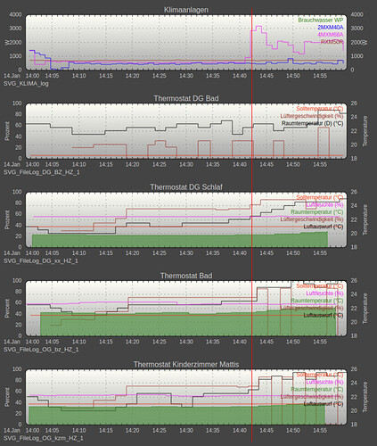

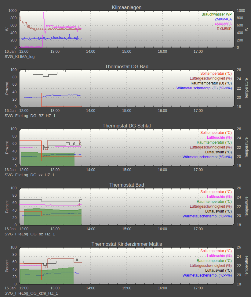

Die 2MX hat mich gestern Nerven gekostet. Heute hab ich sie mit viel Mühe wieder unter 300W gekriegt.
Aber die 4MX macht mich fertig. Die dreht bis 3000W hoch, obewohl es draußen nur 0°C sind und Bedarfssteuerung auf 40% steht. Selbst mit dem Auto/+2K-Trick hab ich sie kaum mal auf 1600W, meistens 1900W gekriegt. Damit überhitzen meine Räume massiv und ich muss entweder die Fenster aufreißen oder ausmachen. Komfortabel ist das aber nicht.
Guck mal hier:
Da nahm das Übel wieder seinen Anfang. Die läuft schön entspannt 550-700W vor sich hin. Plötzlich gegen 14:40 tickt die plötzlich völlig aus. Ich hab mal ne senkrechte Linie reingelegt, damit man den Zeitpunkt in den Werten der Räume besser sieht. Ab da war nichts mehr zu machen. Ich sehe in den Werten keine Änderungen, die so einen Hochlauf begründen würden. Die Lüfterdrehzahlen ändern sich nicht, die Raumtemperaturen (weder die echten noch die gemessenen) machen komische Sachen und die Sollwerte hab ich auch nicht angefasst. Hast du eine Idee? Danach macht die soviel Wärme, dass die auf Auto auf höchster Lüfter-Power läuft und die Temperatur am Wärmetauscher auf >45°C hochspringt. Soviel Wärme kriegt er einfach nicht weg. Ich hab dann 2 IGs auf Auto laufenlassen und die Solltemp immer 2k nachgezogen. Selbst wenn er dann mal auf 700W fällt, zerreißt es ihn, sobald ein anderes IG zugeschaltet wird. Das ist zum kotzen. Der zieht 4-6x mehr Strom, als er eigentlich bräuchte, um die Räume warm zu machen.

Was mir an den Diagrammen auffällt: Um 14:40 Uhr gibt es im Bad DG einen spontanen Temperatursturz von 2K. Innerhalb von 4 Minuten wird der bis auf 0,5K wieder ausgeglichen und in dieses Ereignis fällt der Anstieg der Leistungsaufnahme. Danach beginnen 2 IGs zu Takten.
Mir fehlt in den Diagrammen die Soll- und Isttemperatur der IGs sowie der manuelle Wert der Bedarfssteuerung pro IG.
Vereisung ist mMn kein Problem. Die Geräte vereisen zwar, das Abtauen funktioniert aber ziemlich fix und zuverlässig. Das sieht man dann auch in den Diagrammen also kurze Leistungseinbrüche auf null oder fast null, kurze hohe Leistungsaufnahme und erneuten Einbruch. Das ist jetzt bei Themp um 0 häufiger mal der Fall, aber unkritisch.
Dem Diagramm nach war das zu der Zeit kein Thema.

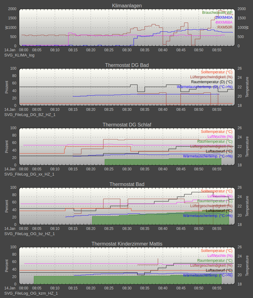

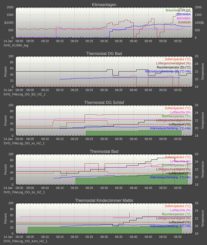

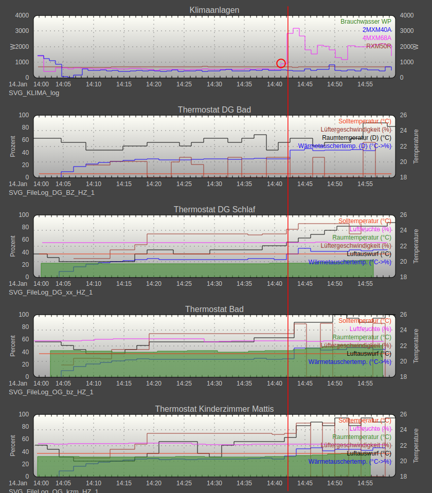

Solltemp ist jeweils die rote Linie, Ist-Temperatur ist die schwarze. Jeweils vom IG
Bedarfssteuerungswerte waren die ganze Zeit auf 40%.
Die braune Linie ist die Lüftergeschwindigkeit. Man sieht, dass da der Lüfter der Truhe anspringt. Dadurch wird vorher verfälscht gemessene Ist-Temperatur korrigiert.
Wenn der Lüfter aus ist, hat die einen heftigen Offset. Aktuell z.B. 36°C am Wärmetauscher. Soll 19°C. Ich schätze (hab da keinen Homematic Sensor) im Raum zwischen 19 und 20 Grad.
Gemessene Ist-Temp des IG ist 27,5°C.
Mit einfachen Worten: Das IG taktet eigentlich immer, wenn es an ist. Das Bad OG aber auch sehr oft. Das krieg ich fast gar nicht in einen stabilen Lauf. Da ist der Raum zu klein.
Wenn die IGs an sind, aber der Sollwert so niedrig ist, dass das IG nicht läuft, stelle ich fest, dass er alle paar Minuten kurz den Lüfter ansteuert, um die Raumtemp zu aktualisieren.
Das machen die Perfera Wandgeräte und auch die Truhe.

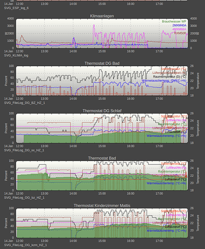

Ich hab mal noch die Wärmetauschertemp mit aufgenommen. Bitte aufpassen, die liegt auf der linken Achs, weil die tw. bis 60°C hochgeht. Ist die blaue Linie.
Eigentlich fänt das AG schon beim Kreis an hochzudrehen. Der Wert greift dann erst ne Minute später.
Die IGs reagieren nur.
Also das AG dreht hoch, warum auch immer. Dadurch steigt die Temp am Wärmetauscher, was die gemessene Raumtemp am IG nach oben verfälscht. Irgendwann dreht er dann die Lüfter hoch, um die Wärme wegzukriegen und schwupp ist die IST-Temp bei +4K und die IGs schalten ab.
Kurz drauf sinkt die Ist-Temp wieder, das AG springt wieder volle Pulle an, die IGs starten gleich auf Stufe 5 und ratzfatz ist die Ist-Temp wieder zu hoch. Da kommt er dann nie wieder raus.

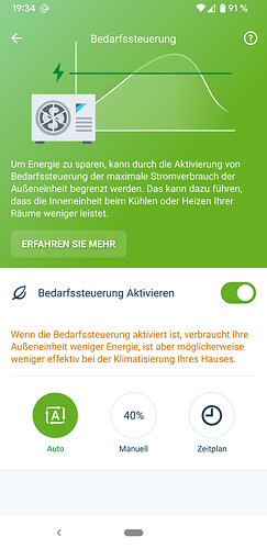

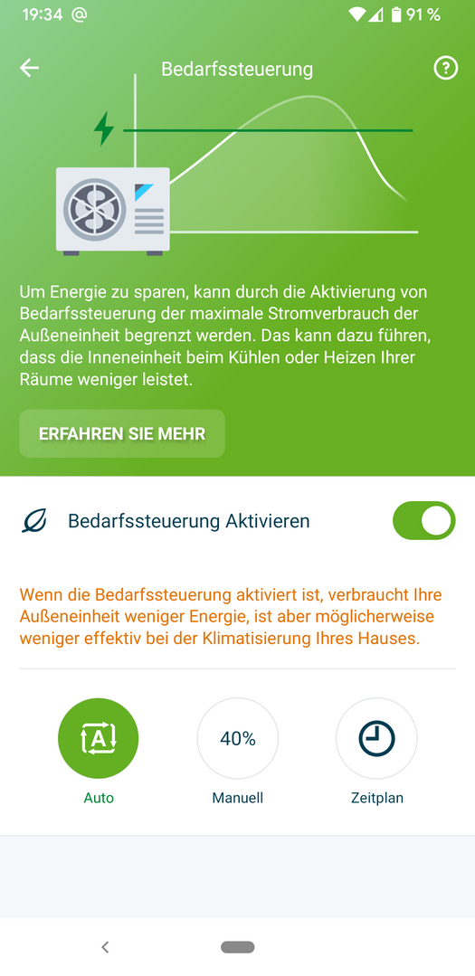

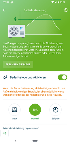

Nur ein ganz schneller Schuss ins Blaue... Hast Du neben Bedarfssteuerung "40%" auch Bedarfssteuerung "AUTO" aktiviert? Wenn ja, deaktiviere Bedarfssteuerung "AUTO" und warte bis morgen um 15:00 Uhr. Wenn der Effekt von heute bis dahin nicht aufgetreten ist, erkläre ich Dir meine Vermutung. Wenn der Effekt doch auftritt, vergiss es. Dann muss ich mir was anderes überlegen.
Leider nein. Ist fix 40%.

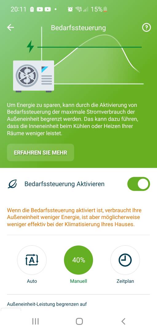

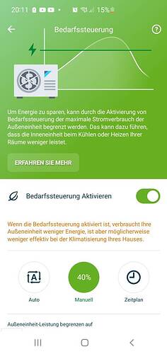

Nur um 100%-ig sicher zu gehen... Sieht es in der Onecta-App bei Dir so aus:
oder so:
@jogobo
Letzteres. So:

Ich habe mir Deine Diagramme mal intensiv angeschaut.
Hast Du erst um 14:05 Uhr mit der Aufzeichnung der Wärmetauschertemperatur begonnen oder was war vorher?
Die Truhe schätze ich als massiv überdimensioniert ein. Deshalb würde ich dort ansetzen und die Lüftergeschwindigkeit manuell so minimal wie möglich einstellen. Vielleicht kannst Du sie ja sogar ausschalten und nur bei Bedarf aktivieren. Bei welcher Temperaturdifferenz schaltet die Truhe eigentlich ab?
Insbesondere beim Kinderzimmer fällt ins Auge, dass ab 14:47 Uhr das Pendeln der Isttemperatur beginnt. Die tatsächliche Raumtemperatur steigt nur minimal. Es gibt eine gewisse Trägheit in der Reaktion des AGs auf geänderten Wärmebedarf. Das schnelle An/Aus ist der Regelung da bestimmt nicht hilfreich.
Eigentlich läuft nur das Schlafzimmer durch. Für ein IG produziert das AG allerdings deutlich zu viel Wärme. Die muss dann irgendwo hin, da hast Du schon recht. Kannst Du in Deinem Klimaanlagen-Diagramm noch die Kompressorfrequenz der 4MXM mit aufnehmen?
Ich vergleiche das Verhalten meiner 2MXM gerade mit Deinen Aufzeichnungen. Im Büro läuft das IG jetzt seit 100 Minuten. Im Schlafzimmer (Gerät ist aus) zeigt das IG 19°C an. Über dem Gerät liegt die Temperatur bei 24°C, die Oberfläche des Wärmetauschers hat 30°C und ist damit identisch zum IG im Büro.
Vielleicht wäre es sinnvoller, die IGs auszuschalten, wenn die gewünschte Raumtemperatur erreicht ist, statt sie im Standby mitlaufen zu lassen. Über FHEM kannst Du doch sicher eine Einschaltschwelle definieren, ab der die IGs eingeschaltet werden und so lange laufen, bis die gewünschte Raumtemperatur wieder erreicht ist.

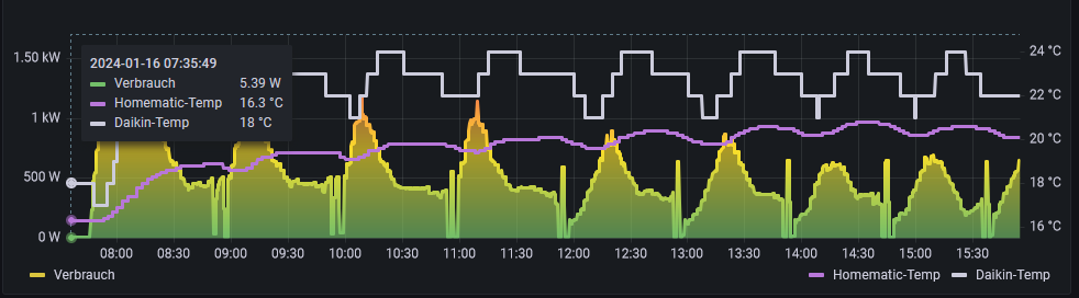

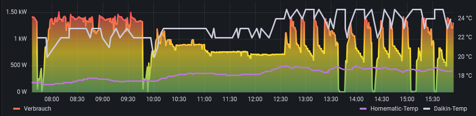

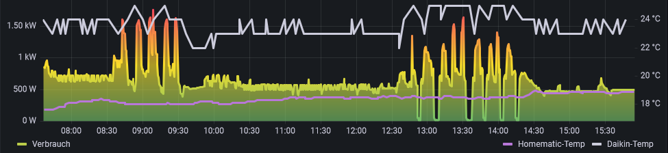

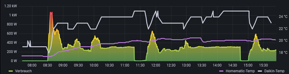

Hier ist mal ein Startverhalten, wie ich es mir wünsche. Das ist der gleiche Tag morgens. Da hab ich 8:14 angeschaltet.
Übrigens, wenn in den Grafiken nach links Werte fehlen, habs da seit Beginn dieses Ausschnitts noch kein Update.
Die Räume waren ganz gut abgekühlt (<20°C)
Alle Geräte an, die Truhe schaltet aber erst nach 8:30 das erste Mal den Lüfter zu und fängt 8:40 mit dem ersten Takt an
Man sieht, dass die Kurz etwas Startleistung zieht (hier ca. 700W in dem Minuten-Slot. Real sind das kurz ca. 900 gewesen für ein paar Sekunden).
Das fällt aber binnen 2 Minuten wieder auf 550-600W ab und bleibt da eigentlich den ganzen Tag bis ca. 14:40.
In der Zeit steigt die Raumtemp ganz langsam, was aber ok ist für mich.
Nur das kleine Bad steigt schneller und hat gegen 8:50 den ersten Takt.
Die Temperatur vom Wärmetauscher bleibt deutlich unter 40°C und die Lüfter laufen auf Auto, aber entsprechen Stufe 1.
Ja genau. Das starke pendeln kommt von der hoher Temperatur am Wärmetauscher.
Ablauf ist eigentlich so:
  • AG macht Power ohne Ende
  • Temperatur am Wärmetauscher steigt immer mehr auf weit über 40°C
  • Das IG läuft schon voll Pulle undfängt an zu glühen
  • Die gemessene Ist-Temp steigt schnell an (einstellige Minuten)
  • Die echte Raumtemperatur hat sich kaum verändert
  • Das IG steigt aus weil Delta >+4K
  • Kurz drauf verteilt sich die Hitze und das IG misst langsam wieder die echte Raumtemperatur
  • Das IG springt wieder an, sieht immernoch >40°C, weil das AG noch am ballern ist
  • Das IG macht den Lüfter so hoch es geht, sieht aber quasi sofort wieder hohe Ist-Werte und geht wieder aus.
    Das AG lernt aber nicht, mal den Bums rauszunehmen, sondern fährt eher noch höher.
    Was ich gerade sehe: Vom Start an haben IG Schalf und Kind immer durchgeackert. Nur die Bäder haben getaktet. Hat aber keinerlei Schwankungen erzeugt.
    13:55 war dann ein Abtauvorgang. Auf dem oberen Screenshot sieht man aber, dass der danach wieder sauber hochkommt und direkt auf 5-600W durchstartet.
    Die Truhe taktet weiter fröhlich, das war aber bis dahin auch kein Problem.
    Dass das untere Bad und Kind dann gehen 14:45 anfangen zu takten, ist die Folge des Hochdrehens des AG. Nicht die Ursache.

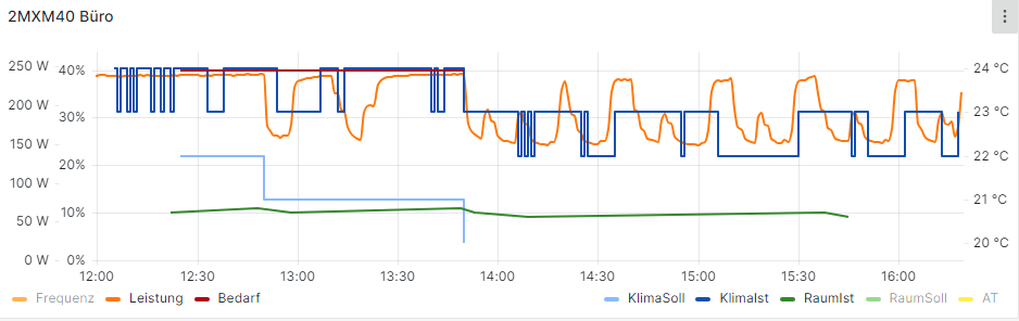

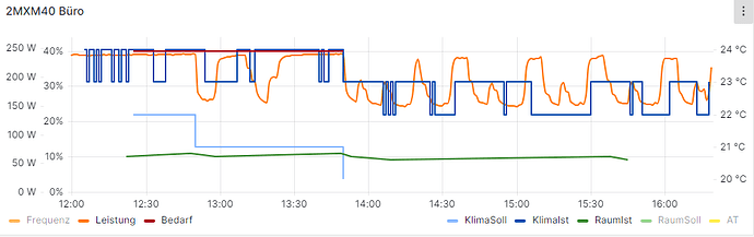

Ich habe Dir mal mein Regeldiagramm für die 2MXM40 oben rein gepackt. Ich glaube, das Problem ist dasselbe wie bei Dir, nur die Konsequenzen sind bei mir viel harmloser. Zur Analyse:
Ich habe ab ca. 12:00 Uhr das Pendeln der gemessenen Temperatur im IG um 1K. Bis ca. 12:50 Uhr war das Pendeln egal, die Leistungsaufnahme konstant. Da lag der Sollwert Klima aber auch bei 22°C und das Delta Soll/Ist bei 1-2K. Das scheint der Anlage egal zu sein.
Ab 12:50 Uhr wird der Sollwert auf 21°C reduziert, weil die Raumtemperatur immer noch leicht steigt, obwohl Raumsoll erreicht ist. Durch die Erhöhung des Deltas auf 3K sinkt sofort die Leistungsaufnahme, dadurch etwas weniger Wärmeeintrag in den Raum, dadurch ca. 12:55 Uhr ein längeres Absinken von Ist am IG auf 23°C, woraufhin die Anlage eigenständig entscheidet, die Leistung zu erhöhen, um den "Temperaturabfall IG", der vom Raum gesehen keiner ist, auszugleichen. Es ist nicht sicher, ob die interne Regelung tatsächlich auf 1K-Sprünge reagiert oder ob die interne Messung präziser ist. Ich vermute fast zweiteres, da trotz 3K-Delta die Leistungsaufnahme oben bleibt.
Gegen 13:50 Uhr wird die Solltemperatur auf 20°C gesenkt, weil die Raumtemperatur immer noch leicht steigt. Die Anlage regelt wieder spontan nach unten. Im Anschluss gibt es längere und kürzere Phasen, in denen die gemessene Temperatur im IG bei 22 oder 23°C liegt. Die Leistungsveränderungen passen nicht zu den Sprüngen, was mich in der Annahme bestärkt, dass intern genauer gemessen wird.

@candyman
Meine Beobachtung bzgl. der von Daikin angegebenen Ist-Temperatur:
a) man muss sich pro Raum rantasten, um herauszufinden, welche Temperatur man am besten einstellt, um die gewünschte Temperatur zu erreichen
b) die Stylish sind hier besser als die Perfera, eingestellte 20 °C werden meist besser bei der Stylish erreicht als bei der Perfera
c) die in 2 Meter Höhe gemessene Temperatur (bei mir hab ich meist eine Raumhöhe von 2,30-2,40 - also knapp unterhalb der Decke) ist meist deutlich höher als in 1 Meter Höhe
d) mit steigendem Wärmebedarf (also geringerer Außentemperatur) wird die Abweichung größer, insbesondere muss ich dann bei den Perferas höhere Solltemperaturen einstellen.
Hier mal beispielhaft eine Stylish. Zielvorgabe 20,5 °C.
weiße Linie = Daikin-Ist-Sensor, lila Linie = Raumthermostat-Ist (1 Meter Höhe, mittig im Raum, ist von Homematic)
Aktuell hoher Wärmebedarf - es sind um die Null Grad draußen. Viele Abtauzyklen heute, deshalb das zick-zack.
Und hier vor einem Monat bei Außentemperatur 10 °C.
Gleicher Zeitraum - natürlich anderer Raum - für eine Perfera. Zielvorgabe 19 °C.
Wieder bei aktueller, niedriger Außentemperatur. Ich muss 20,5 °C einstellen, damit die Perfera nicht schon bei 18 °C ihren Dienst einstellt.
Und hier wieder einen Monat zuvor - dort reichte es, wenn ich 19 °C einstelle, damit sie in diese Richtung arbeitet.
Fazit: mit den Stylish bin ich sehr zufrieden. Mit den Perferas muss ich öfters schimpfen.
Sehr interessant. Danke!
Ja, das sieht bei meiner 2MX sehr ähnlich aus.
Ich kann dir aus meinen Messung sagen, dass die nicht in 1K-Sprüngen regelt. Ich sehe ja den 0,5K-Wert und bei +3,5K geht das IG noch nicht aus. Erst bei 4K, aber tw. nicht sofort. Also selbst da könnte noch eine Rundung eine Rolle spielen.
So wie ich das sehe, erlaubt die Regelung einen Bereich von +2 bis +3,5K als dauerhaften Wert, um die Temperatur zu halten.
