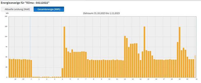

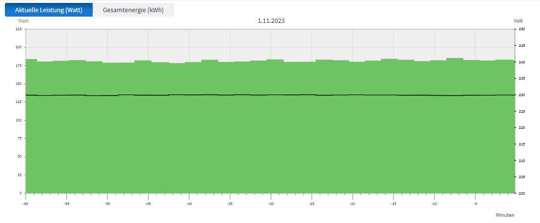

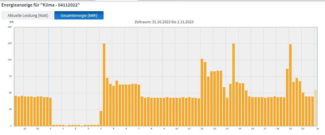

Die 3,5kW Comfora Singlesplit in meinem Arbeitszimmer taktet bei den Außentemperaturen im Moment ziemlich, wenn ich sie mal anmache.
Da dreht nicht viel hoch, wenn ich sie auf Comfort und Econo stelle.
Die läuft dann auch nur mit 170-250W und geht spätestens nach 10min aus, weil es schon zu warm ist. (Hat der Klimamensch damals deutlich überdimensioniert. Da war ich noch nicht so fit wie heute und konnte das nicht hinterfragen.)

D.h. unter 170W kommt die Comfora bei dir nicht und wie würdest du die Innengeräte von der Comfora mit deinen Perfera vergleichen, was Lautstärke angeht?
@runwithin Im Heizmodus habe ich noch nichts niedrigeres beobachtet.

Ich drossele über die Bedarfssteuerung dieses unsäglich schnelle hochheizen, das aus meiner Sicht sehr ineffizient ist.
Die Comfora legt auch erstmal mit 900Watt bis 1,2kW selbst bei diesen Außentemperaturen los, bevor sie sich auf den niedrigen Werten einpendelt.

Meine Daikin Stylish 3,4 geht auch gegenüber meiner ursprünglichen Meinung nur sehr selten unter 180 Watt beim Heizen .. was für mich aber OK ist :slight_smile:
Takten tut sie selten .. sie überheizt manchmal den Raum um ca. 1 Grad ..
