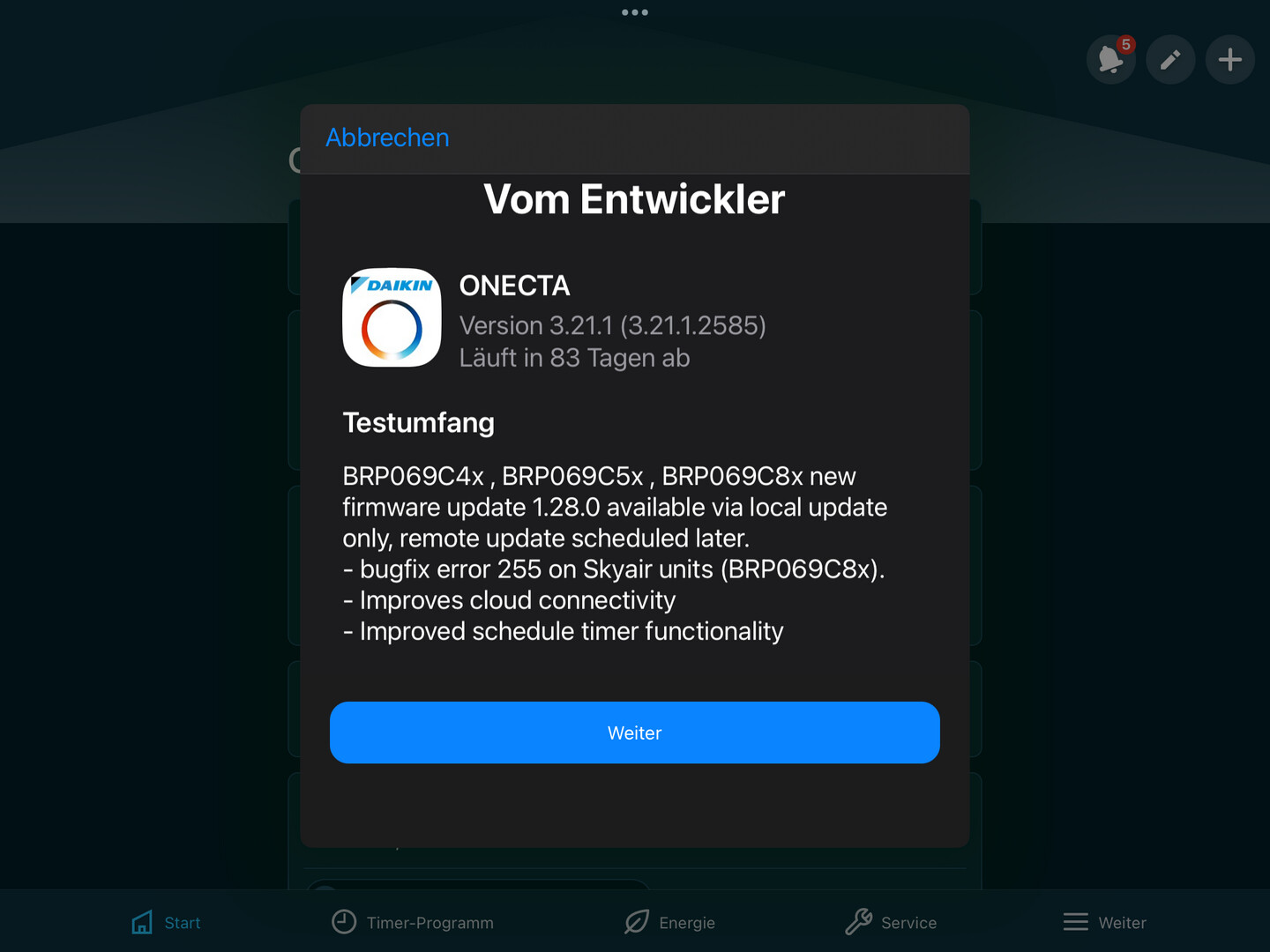

Meine Onecta App zeigt mir für meine 3 Perfera IG seit ner knappen Woche ein Firmware-Update von 1_25 auf 1_28 an. Ich habe mich jetzt durchgerungen, das Update bei den Geräten nacheinander durchzuführen. Erster Eindruck: alles okay (Wifi Verbindung weiterhin da etc.). Nächste Frage: gibt es irgendwo einen "Changelog" für die Firmwares? Ich würde gerne wissen, was sich verbessert hat bzw. worauf ich jetzt achten bzw. mich jetzt freuen darf? Jemand bereits Erfahrung mit der 1_28?
Bitteschön...
läuft bei mir seit Mitte Oktober stabil.
