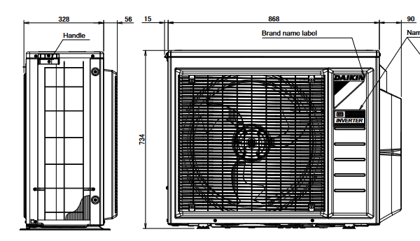

Gibt es hier im Forum jemand der eine 3MXM verbaut hat?
Mich würden sehr die genaue Breite des Außengeräts interessieren, mit und ohne "Revisionsklappe" für Kältemittelanschlüsse. Hier findet mal unterschiedliche Angaben bei den unterschiedlichen Shops, ebenso scheint es bei Daikin (im Vergleich zu MHI) nicht immer klar zu sein, ob die angegebene Breite mit oder ohne "Revisionsklappe" ist.
Ich hab eine, aber dazu müsste ich erst aufs Dach kraxeln.
Wärst du mit den Angaben ab Seite 34 von http://www.icglimited.co.uk/library/web/1.%20Daikin/3.%20Bluevolution%20Split%20Systems/Multi-Split%20Outdoor%20Units%20(with%20R32%20Refrigerant)/3MXM%20M2V1B/3MXM%20M2V1B%20-%20Technical%20Data.pdf
erstmal zufrieden?
868mm plus 90mm Abdeckung.
@runwithin
yep, sind 87 cm plus 9 cm, 3MXM52 von 2022
vielen Dank an alle. Mir ging es hauptsächlich darum ob die 9cm bei den angegebenen ~95-97cm die man so auf den unterschiedlichen Seiten findet eingerechnet sind. Was sie sind!
