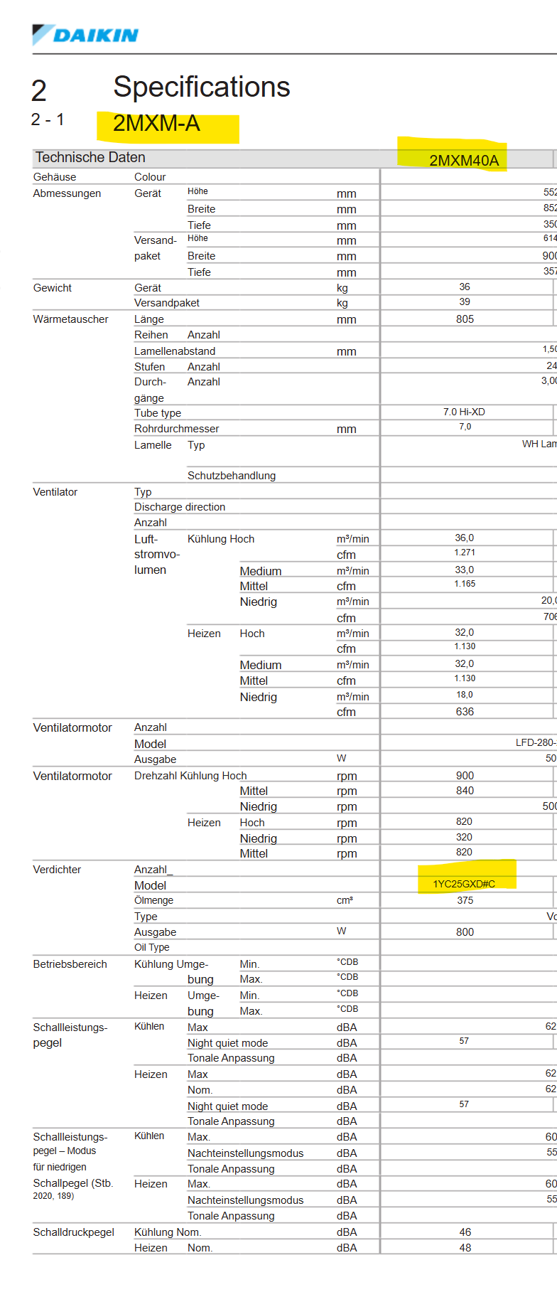

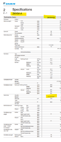

2MXM40 hat z.B. keinen Dual Swing Verdichter.
https://ultimateair.co.uk/wp-content/uploads/2023/10/2MXM-A_Data-books_EEDEN22_English.pdf?hl=de-DE#:~:text=mounted%2C%20ceiling%20mounted%20cassette%20corner%2C%20concealed%20ceiling,Technical%20specifications.%202MXM40A.%202MXM50A.%202MXM68A.%20Casing.%20Colour.

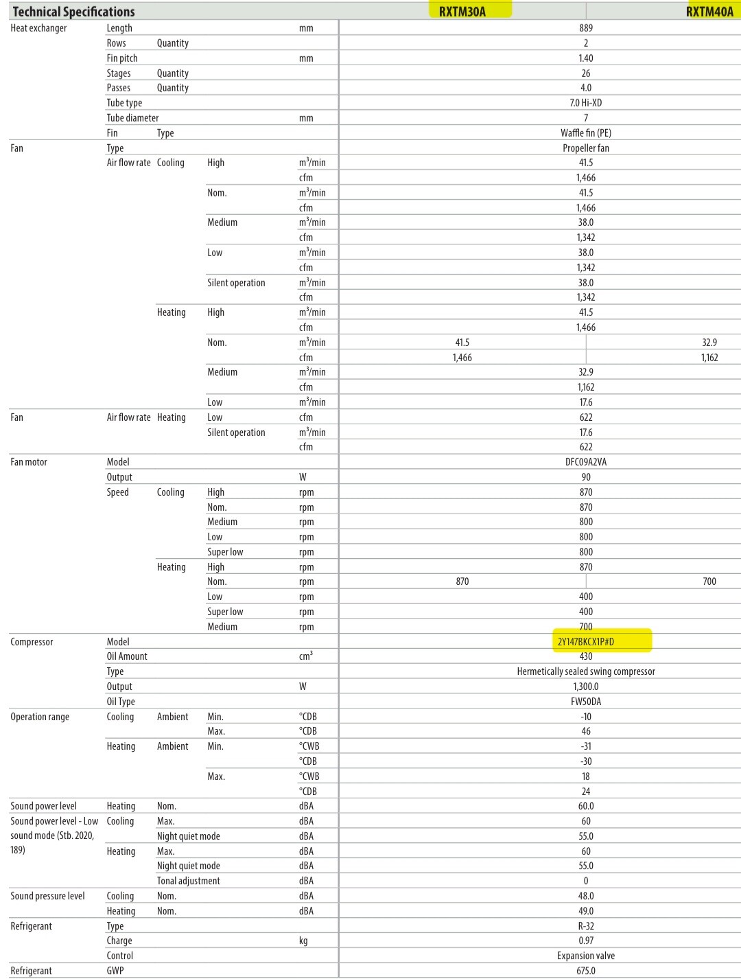

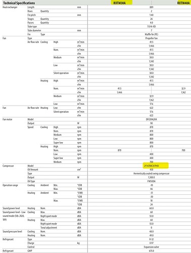

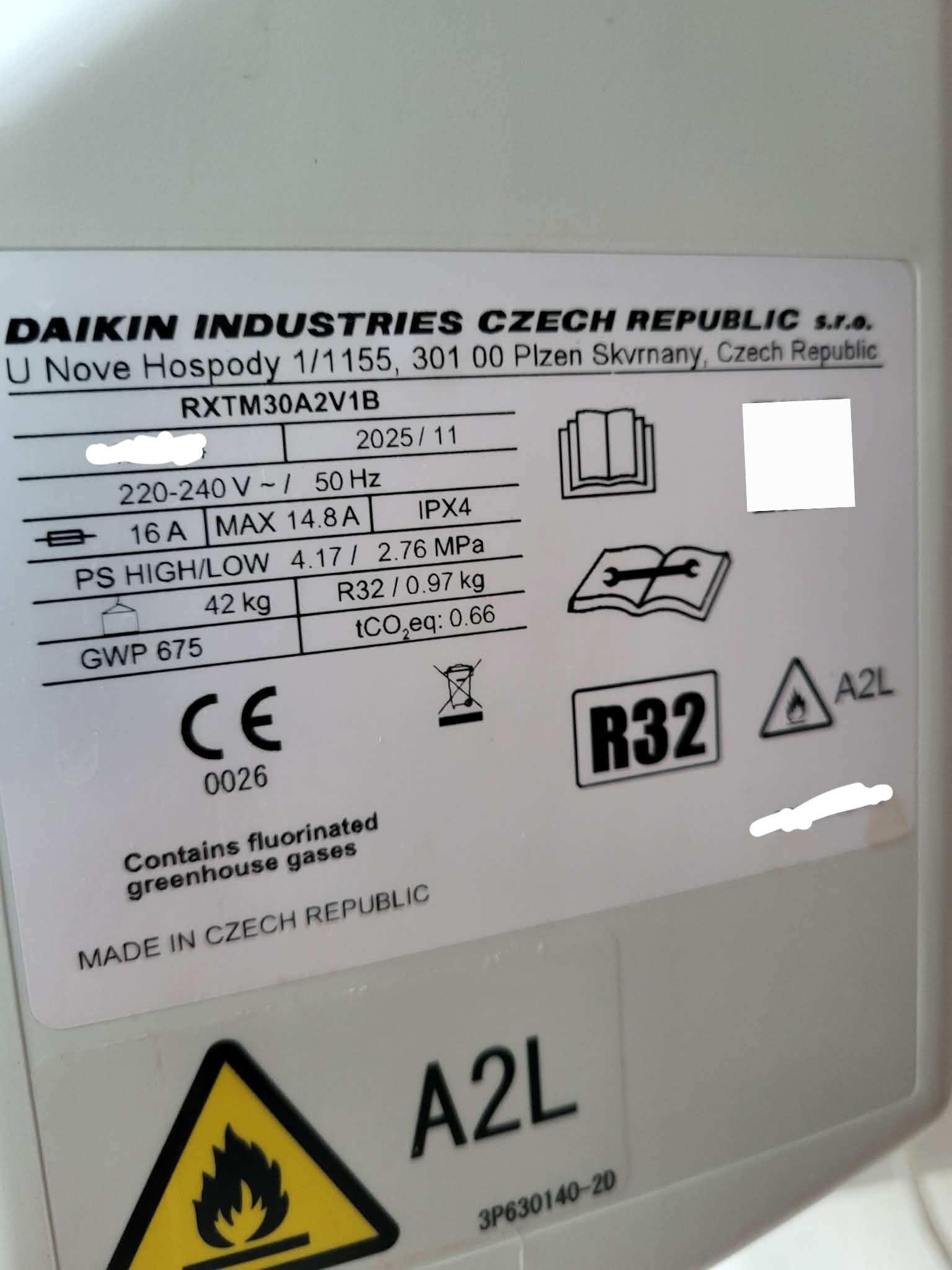

ups, ja die 3mxm40 hat ihn aber:
"2YC40JXD#C" - alle die mit 2Y beginnen sind dual bei Daikin. Sieht man auf einigen Bildern.

Unsinn, denn die 240MXM hat KEINEN Dual Swing Verdichter.
Und genau von der war hier die Rede:
Also ist die Antwort darauf, es würde am Dual Swing Kompressor liegen, ebenso Unsinn.

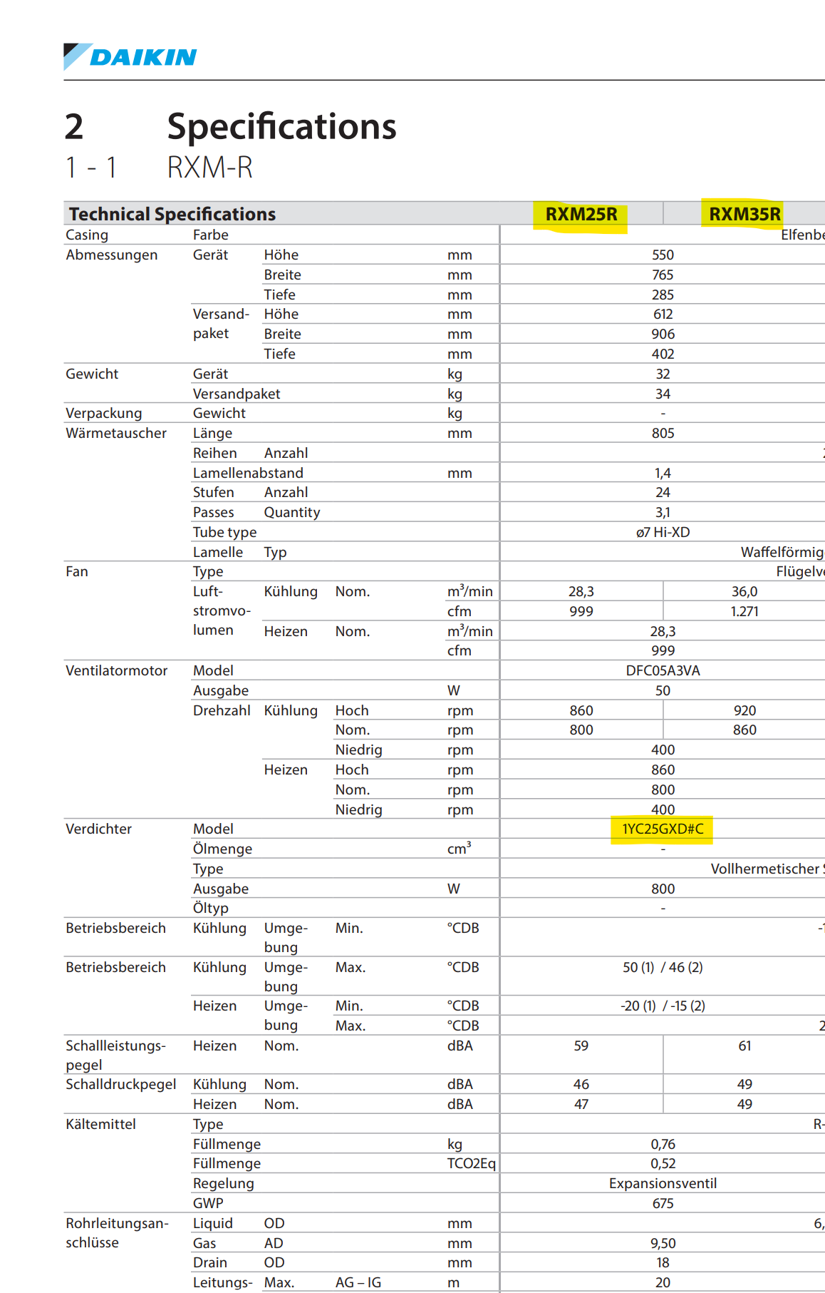

Viel mehr haben die genannten Monosplit die identischen Kompressoren eingebaut:

Naja, 1,3 kW Kompressor anstatt 0,8 kW Kompressor und somit dann eben ein doppelter.
Also leistungsstärkeres Gerät = leistungsstärkerer Kompressor.
irgendwie logisch :wink:
