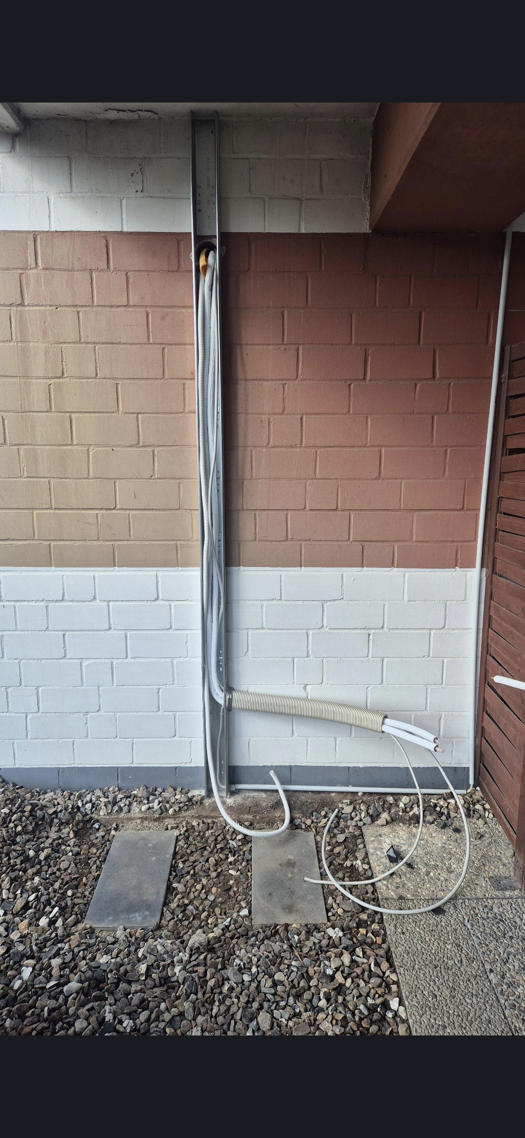

Wie genau habt ihr das Ableiten des Abtau-Wassers gelöst? Die beiden Außengeräte werden bei vor dem Haus auf zwei separaten Fundamenten montiert (keine Wandkonsole!). Die Gruben wollte ich nach dem Setzen der Fundamentsteine mit Drainage-Kies 16/32mm auffüllen.
Reicht das aus für das Tauwasser, welches beim Abtauen im Heizbetrieb entsteht? Ich habe extra noch mal ins Installationshandbuch geschaut, da steht zu dem Thema kein klarer Hinweis. oder wird das Wasser in einer Wanne gefangen und ich muss das über ein Rohr ins Abwasser abführen?
ich persönlich finde die bodennahe Montage bei LLWPs nicht optimal. Es läuft im Winter viel Tauwasser ab, und bei starkem Frost gefriert das am Boden, trotz Kies. Dann wachsen die Eiszapfen hoch. Je höher das AG hängt, um so besser - finde ich. Warum nicht simpel mit einer Wandkonsole?

ich habe keine LWWP, aber die meisten haben da wohl einen E-Heizstab für die extrem kalten Tage. Die LLWPs haben so was nicht, die tauen dann halt sehr oft ab. Bei feuchtkaltem Wetter laufen da durchaus mal zig Liter Wasser raus in wenigen Tagen. Zu der LLWP Frostproblematik gibt es hier lange Threads jeden Winter.

Ich habe unter meine Aussengeräte grosse Plastikwannen druntergestellt. Das machen hier wohl einige so. Muss man je nach Wetter alle paar Tage mal ausleeren, aber nach einigen Versuchen bin ich bei der Methode gelandet und geblieben.
Im Grunde ist es genauso, wie bei LWWP. Kiesbett sollte reichen. Pro Tag kannst du schonmal 10-20 Liter Wasser haben, aber die sollten gut wegsickern.
Was dir immer passieren kann: Das das Wasser im Kiesbett friert und dann immer mehr Eis in Richtung Bodenwanne der Anlage hochwächst. Kennen die Leute mit LWWP ja auch. Insofern sorge für etwas Abstand zum Boden.

Es gibt für die Bodenkobsolen extra Erhöhungen, damit Eis und Schnee nicht so schnell zum Gerät hochkommen.
Ein einfaches Kiesbett reicht da auch aus.
Das hab ich mal für ein Splitgerät gebaut.
Ein einfaches Kiesbett reicht nicht aus. Der Kies wird bei Frosttemperaturen jene Temperaturen haben. Dann friert das Abtauwasser am Kies fest. Wird zu einem Hügelchen und reicht dann bis zum Gerät. Das KANN vorkommen. Muss nicht.

Mh, ich habe mich nicht genau ausgedrückt. Ich bezweifel generell, dass ein steinerner Boden hilfreich ist, egal wie er beschaffen ist, weil der sich bei Frost zu sehr abkühlt und das Wasser dann auf diese kalten Steine trifft und gefriert. Ein Ableiten an eine Stelle, an der es dann sich auch sammeln und so einem Eisklumpen werden kann wäre besser. Also Kork,EPS,XPS-Platte und dann irgendwohin, wo evtl. Eis nicht stören würde. Die Dämmplatte weil diese sich zwar bei Außentemperaturen abkühlt, sie aber vom Kondensat mit sagen wir mal +5°C keine Eisschicht bilden würde, weil zwar die Oberflächentemperatur der Dämmplatte niedrig ist, aber durch das fließen und nachströmen von "warmen" Wasser nicht genügend Energie vom Dämmstoff weg transportiert wird und die Oberfläche durch die Flüssigkeit schnell erwärmt wird. Dann gefriert es an jener Stelle, wo man es hinleitet zu nem Block.
Aber eben nicht unter der Wärmepumpe. Oder mit nem Rohr oder dergleichen hätte ich die Befürchtung, dass das bei Minustemperaturen sofort an der Rohrwand festfriert, weil Rohre auch eine Masse haben und so durch Verengung das Abtauwasser nicht mehr abfließen kann.
Sucht mal im Internet nach so Eisblöcken unter Wärmepumpen. Das ist nicht selten. Manchmal entstehen dann auch Stalagmiten und Stalagtiten. Die Wärmepumpe sollte das gesamte Kondensat an EINEM Punkt ablassen weil dann "viel" fließt und einigermaßen warm ist. Je mehr das verteilt wird, umso schlechter.
