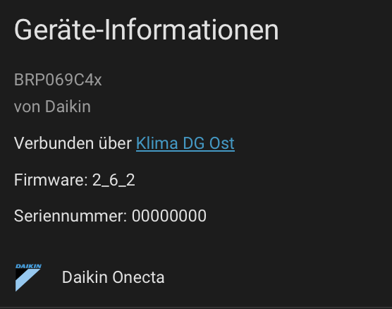

Seit dem Software-Update des AP hab ich nur Ärger.
Häufig Fehler 254 in HA.
Sogar die Onecta App hat sich heute mit Fehler 00-00 verabschiedet und eine Fehlerbehebung durch einen Fachbetrieb gefordert.
Neustart hat geholfen, dass Onecta wieder lief. Und nein, es war nicht U0-00
Da hat Daikin mal richtig einen rausgehauen.
Ich hoffe das wird irgendwann korrigiert.
Habe leider nix gefunden wie man bei der Perfera einen AP-Software Downgrade macht.
Welche Software Version?
Hier 2.6.2. und keine Probleme in HA
Hatte ich Anfang des Jahres bis ca. Juni massive Probleme mit, mit 2.6.1 und 2.6.2 hat sich das faktisch erledigt.
