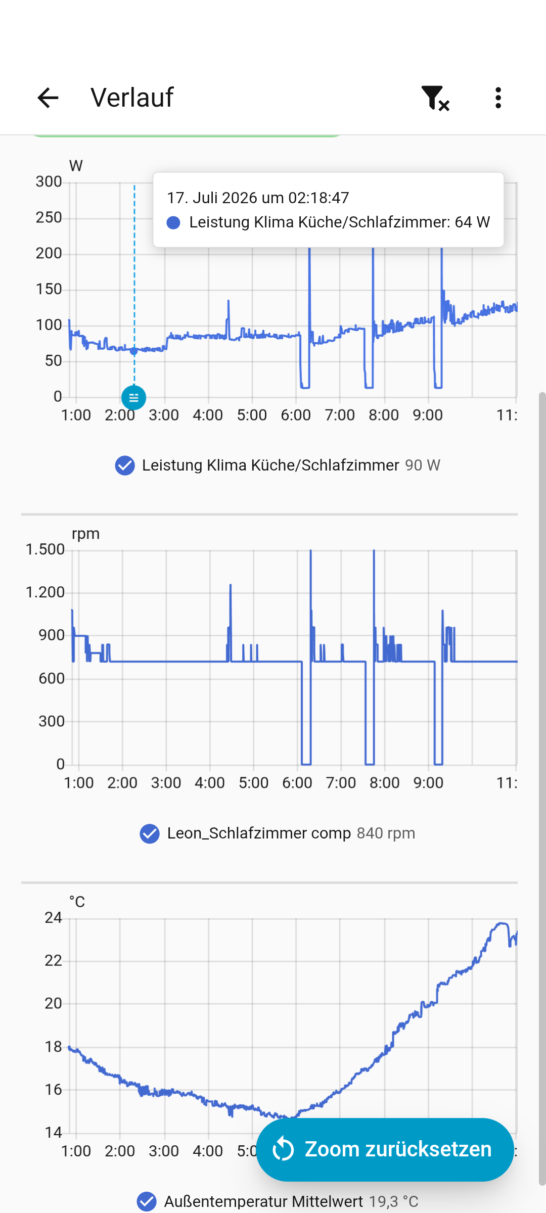

Hier mal nur als Beispiel wie stark der Stromverbrauch bei gleicher Kompressorfrequenz driften kann nur weil die Außentemperatur sich ändert. Da führen 6°C weniger Temperatur auch schonmal zur Halbierung der elektrischen Leistungsaufnahme. Das ist jetzt die 2MXM-Perfera. Aber die Anlagen verhalten sich allesamt so.

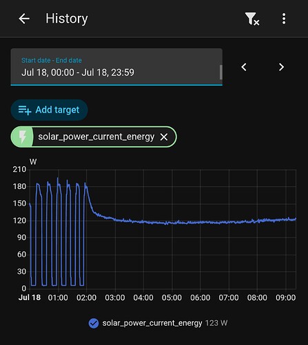

So sah die Kurve dann später aus. Zum Glück ging es von 180w starten und takten auf 118-123w konstant.
Mal schauen evtl gehe ich auf 18° statt 22° weil 22° eingestellt (21° real) ist halt ohne Decke schlafen für mich. Bei 18° kann ich eine ganz dünne Decke nehmen. Lieber wären mir ja 14-15° für normale Sommer Decke… aber das lässt sich ja nicht einstellen und dann wird das AG wohl auch zu laut. Bzw warte ich auf kühleres Wetter bis ich das dann so zu versuche einzustellen. Mit faikin und falscher (also erhöhter) Temperatur kann das funktionieren???
