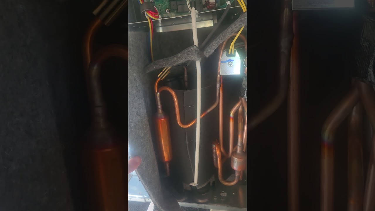

Ich habe jetzt übrigens rausgefunden warum der Kompressor Vibrationen erzeugt, und zwar beginnt ein Anschluss hier extrem rumzupendeln. Die beste Lösung ist dafür das Äußere compressor blanket deutlich enger zu ziehen. Quasi alle Vibrationen sind dann verschwunden.
Siehe dieses kurze Video, das erklärt quasi alles. Daher war auch mein erstes reinstopfen von mehr Dämmung erfolgreich. Aber einfacher ist es nur das blanket anzuziehen so dass hier der Teil nicht mehr wild umandum Vibrieren kann.
Also links im Video das Rohr mit dem dicken Stück - dass muss gut im Dämmmaterial fixiert werden. Am besten einfach innen eine Lage zusätzlich, und außen dann mit gut Kraft den Klett Verschluss enger ziehen. Dann vibriert nix mehr.
Je nachdem wie fest der gezogen ist , sind die Vibrationen.
Am EEV konnte ich leider das Geräusch nicht lokalisieren. Weiterhin ein Rätsel woher bei mir das laute säuseln kommt. Evtl klemmt eines der beiden Gas Ventile? Ich habe die nur leider inzwischen schon so schön eingewickelt dass ich es nicht mehr rankomme ohne die Dämmung neu zu machen.
Im Hintergrund das sind keine Vögel sondern das zwitschern der Perfera…
Ich kann mir auch nicht vorstellen dass dieses hin und her vibrieren gut für die Lebensdauer der Perfera ist. Also IMHO ist das lösen dieses Problem Essentiell für die Langlebigkeit der Perfera. Aber her mit Argumenten wenn wer meint das soll frei schwingen dürfen….
Leistung ist 200w Strom etwa in dem Video. Alzu fest sollte man es auch nicht machen, dann nimmt das Gehäuse die Vibrationen auf. Daher ist enger stellen vom Blanket am besten. Bei mir war es quasi auf ganz lasch.
Danke, ich habe Freitag einen Daikin-Techniker da. Vielleicht kann ich den überzeugen, sich das auch mal anzuschauen, da ich ebenfalls stärkere Vibrationen am Außengerät festgestellt habe. Kann mir auch kaum vorstellen, dass das irgendwie besonders gut für die ganze Kiste ist.
Die Sache ist, es scheint je nach Geschwindigkeit vom Kompressor besser bzw schlechter zu sein je enger das Teil am Kompressor ist. Aber es hat große Auswirkung. Man sollte Schauen dass man da keine harte Kupplung zum Kasten hat, aber ebenso wenig even das ganze gegen den Kompressor drücken. Im Prinzip bräuchte es da irgendeine komplette Entkopplung.
Von Haus aus war es zu locker. Aber so fest wie möglich ist sich nicht gut dann ist es zwar bei niedriger Kompressor Last sehr ruhig, bei höherer Last beginnt dafür die ganze Kiste zu vibrieren. Guter Mittelweg ist schwer. Im Prinzip bräuchte man ein Programm das alle Zustände durchgeht und dann per Smartphone die Vibrationen aufzeichnen sowie Lautstärke und mehrere Durchläufe mir unterschiedlichem Druck.
Was die bei Daikin recht sicher gemacht haben und dann zu dieser Lösung gekommen sind.
Ich würde da nicht zu voreilig einfach was verändern, vieles hat Sinn, nur man versteht es noch nicht, warum es so gemacht wurde.
Mitunter sind Dinge einfach so, weil ein paar Cent gespart wurden. Aber da gehört schon viel Erfahrung zu, um da die richtigen Verbesserungen zu machen.
Wäre nicht die erste Anlage, die frühzeitig kaputt geht, weil irgendwo was verbastelt wurde.
