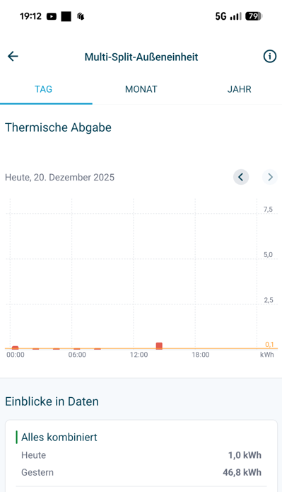

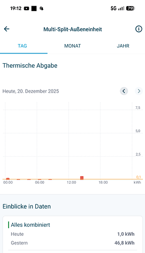

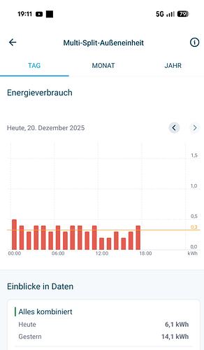

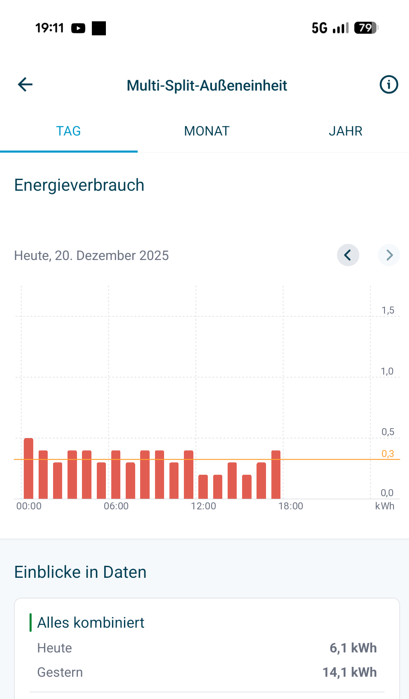

Heute habe ich ein komisches Phänomen mit der Multispilttanlage. Die ONECTA App seit unplausible Sachen an. Sie hat 6,1kwh verbraucht (laut vorgeschaltetem Zähler stimmt das auch grob) aber nur 1kwh Wärme erzeugt. Kann das sein? Hab ich falsche Einstellungen?
Bin gerade etwas ratlos.
Die Anzeige hakt manchmal. Ist bei mir auch. Korrigiert sich irgendwann
ok, danke. War schon geschockt.

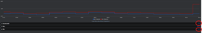

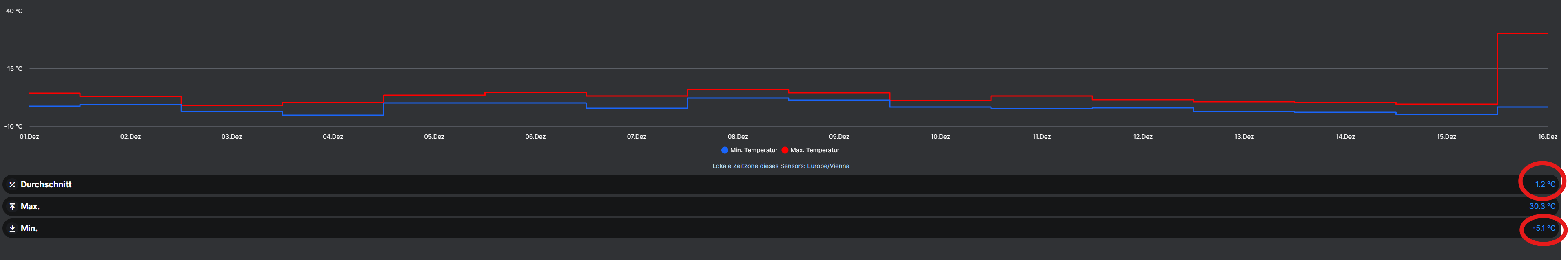

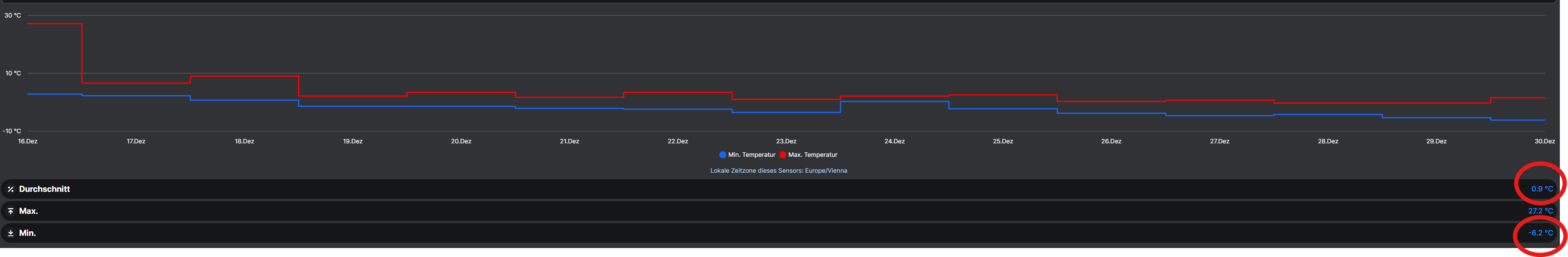

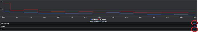

Durchschnittsaußerntemperatur (seit 17.12.25) war dann 0,9° (habe erst da das aktuelle Außenthermometer installiert)
Vorher war es ein anderes Thermometer:
Aber kaum eine Änderung - Durchschnitts AT ca. 1,1°
Da scheint der COP von ca. 4 i.O. :thinking: (Wenn er denn stimmt…)
