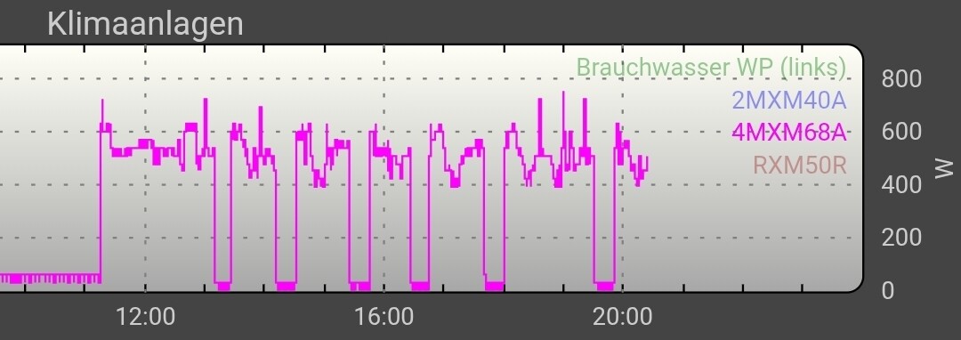

Meine 4MXM68 schwankt bei Bedarf 40% fleißig zwischen ca. 400 und 600W, kann aber auch höher. Siehe Bild.
Das kommt drauf an, wieviele IGs aktiv sind, gerade zu oder abschalten und vor Allem, wie Soll- vs. Ist-Temperatur resp. der Wärmebedarf ist. Da schwankt auch die Kompressorfrequenz entsprechend. Es eskaliert nur weniger und regelt schneller wieder runter.

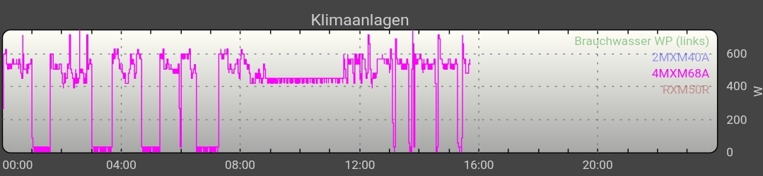

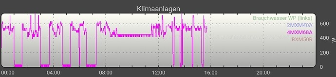

Hab nur für dich :wink: heute mal ein kleines Experiment gemacht und meine Regelungen ausgemacht. Gegen 8.30 war gelüftet und ich hatte alle IGs laufen mit 40%.
Vor 8 läuft meine eigene Regelung auf Deltatemp 3,5K.
Nach dem lüften laufen alle IGs und die 4MXM regelt schön runter. Da läuft der Kompressor mit 15Hz. Niedriger kann sie nicht.
Ab 11:30 schalten einzelne IGs immer mal ab und dabei geht die Frequenz immer mal hoch.
Ab ca. 13 sind dann auch mal alle aus und sie gönnt sich 3 Minütige Pausen.
Alles in allem sieht man mit bloßem Auge, dass der Betrieb an etwa 12 deutlich mehr Energie benötigt obwohl die Räume nur gehalten werden und nichts mehr aufgeheizt werden muss.

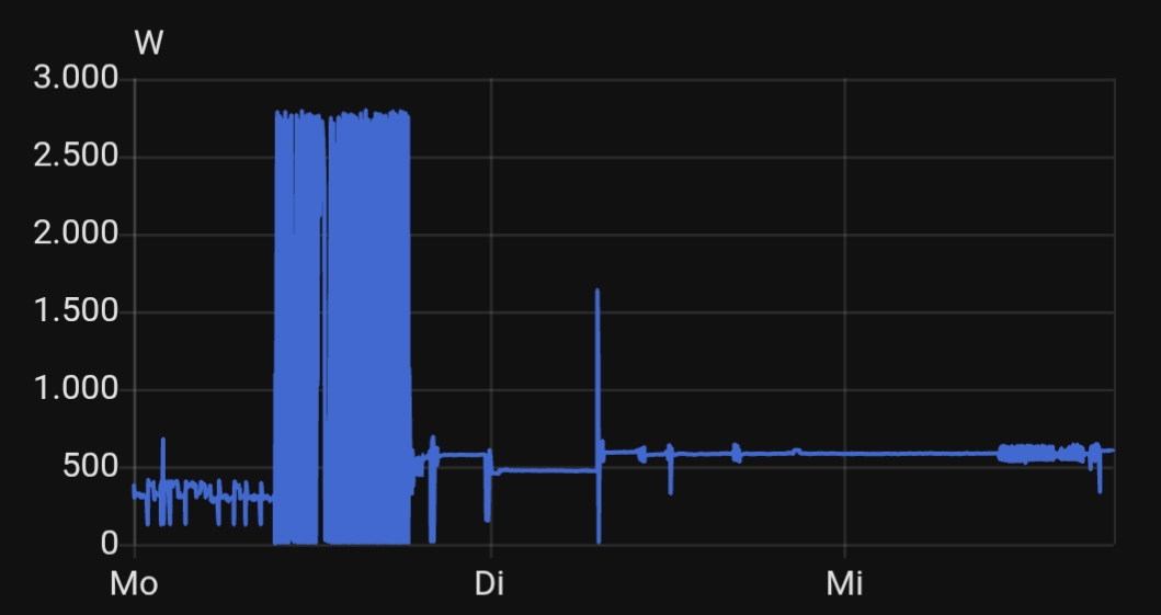

Montag Nachmittag hatten die Kinder gefröstelt und ich hatte die Bedarfssteuerung ausgeschaltet, um etwas mehr Wärme in den Raum zu kriegen. Die 40er Nepura ist ohne Bedarfssteuerung nicht zu gebrauchen, der Lüfter heuelt immer wieder auf max Stufe auf um dann wieder komplett stillzustehen. Ist auch akustisch im Wohnzimmer nicht auszuhalten. Deswegen habe ich die Bedarfssteuerung eigentlich permanent aktiviert. Den Auto Modus habe ich noch nicht getestet, es ist bei mir ja schon nahezu perfekt mit 40% Bedarf. Lüfter auf Stufe 3.

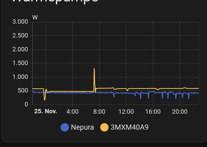

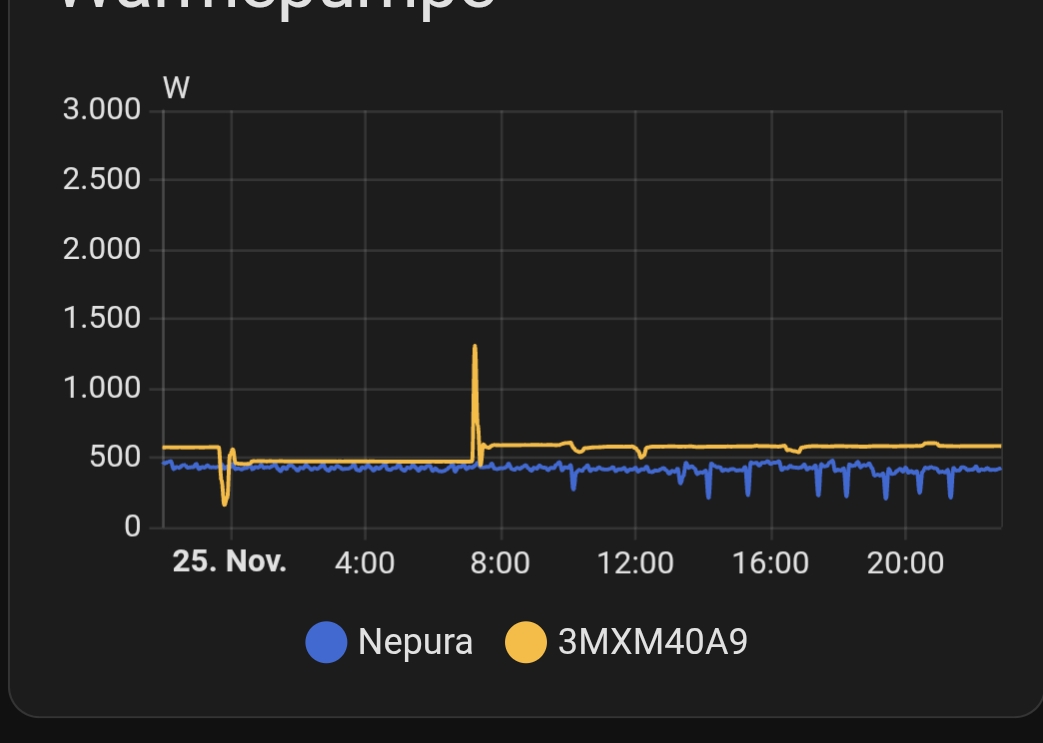

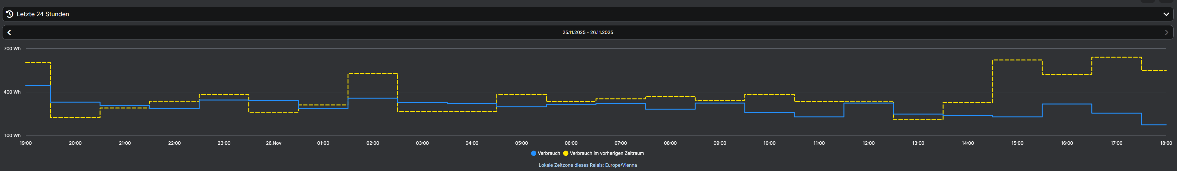

Bei mir sieht das zb. so aus:
Man sieht sehr schön, dass die Anlage ständig nachregelt - aber nicht abschaltet.
Sie modulieren auch schön weit runter:
Um die 150 Watt rum dürfte schon relativ das Minimum sein für die 3,5kW Anlagen denke ich.
Das verstehe ich nicht. Du sagst “die 40er Nepura ist ohne Bedarfssteuerung nicht zu gebrauchen” und gleichzeitig “Den Automodus habe ich noch nicht getestet” :thinking:
Meine Anlagen laufen ab der Inbetriebnahme nur auf Automodus, Bedarfssteuerung und / oder Eco hatte ich noch nie aktiv.
Da heult weder der Lüfter auf die max. Stufe noch steht der still (nur beim Abtauen)
Wieso sollte die Nepura hier alles schlechter machen?

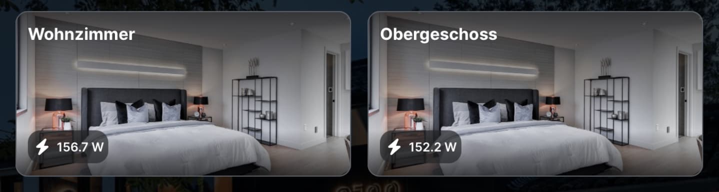

Meine Anlagen modulieren ja auch bis auf ca. 150 Watt runter (Siehe Bild) - das ist ja im Winter nun wirklich nicht viel Heizleistung… Ich denke es gibt wohl kaum Heizlüfter, die überhaupt so eine kleine Heizstufe haben…
Sind bei mir im Automodus - je nach Witterung - auch nicht so viele…
