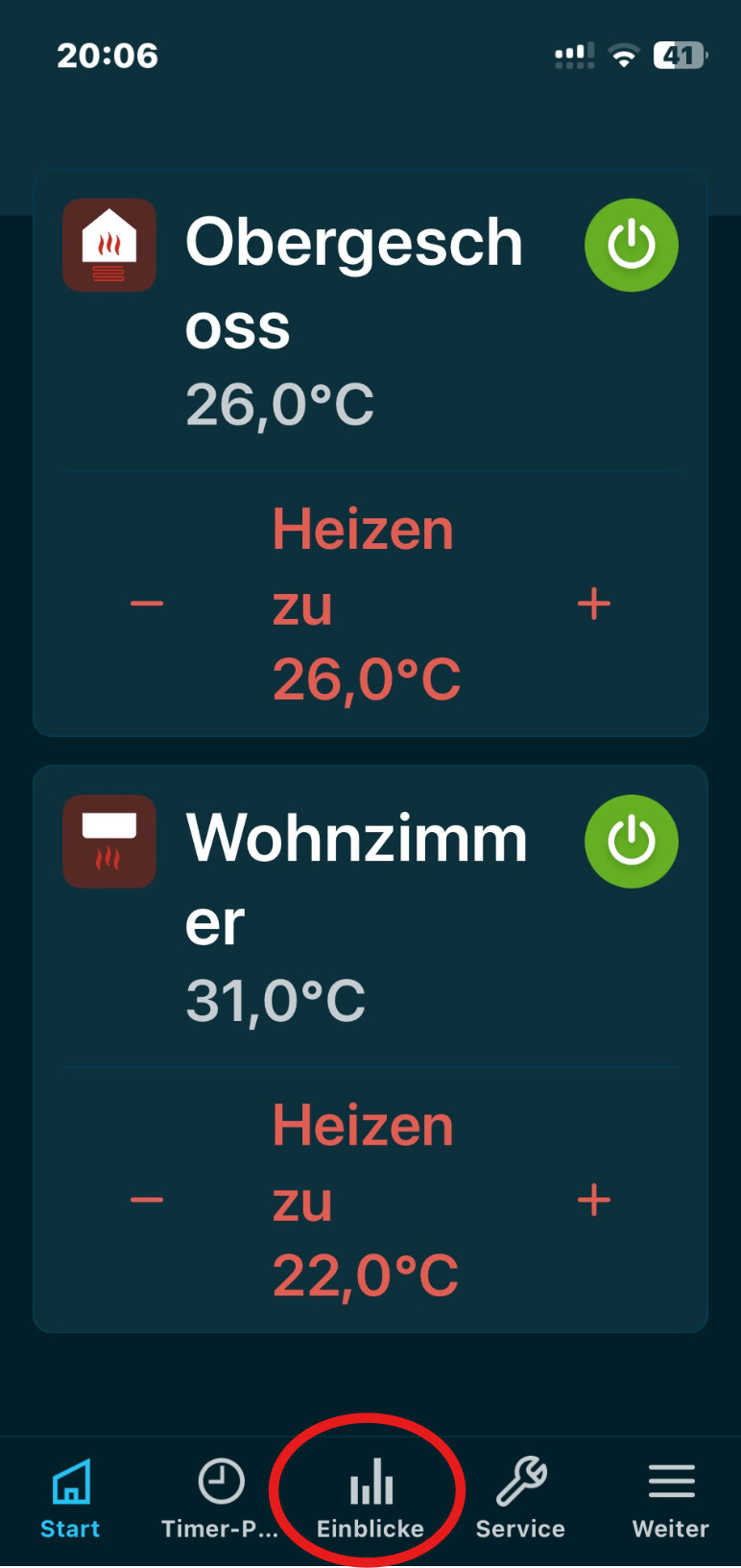

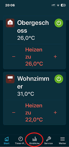

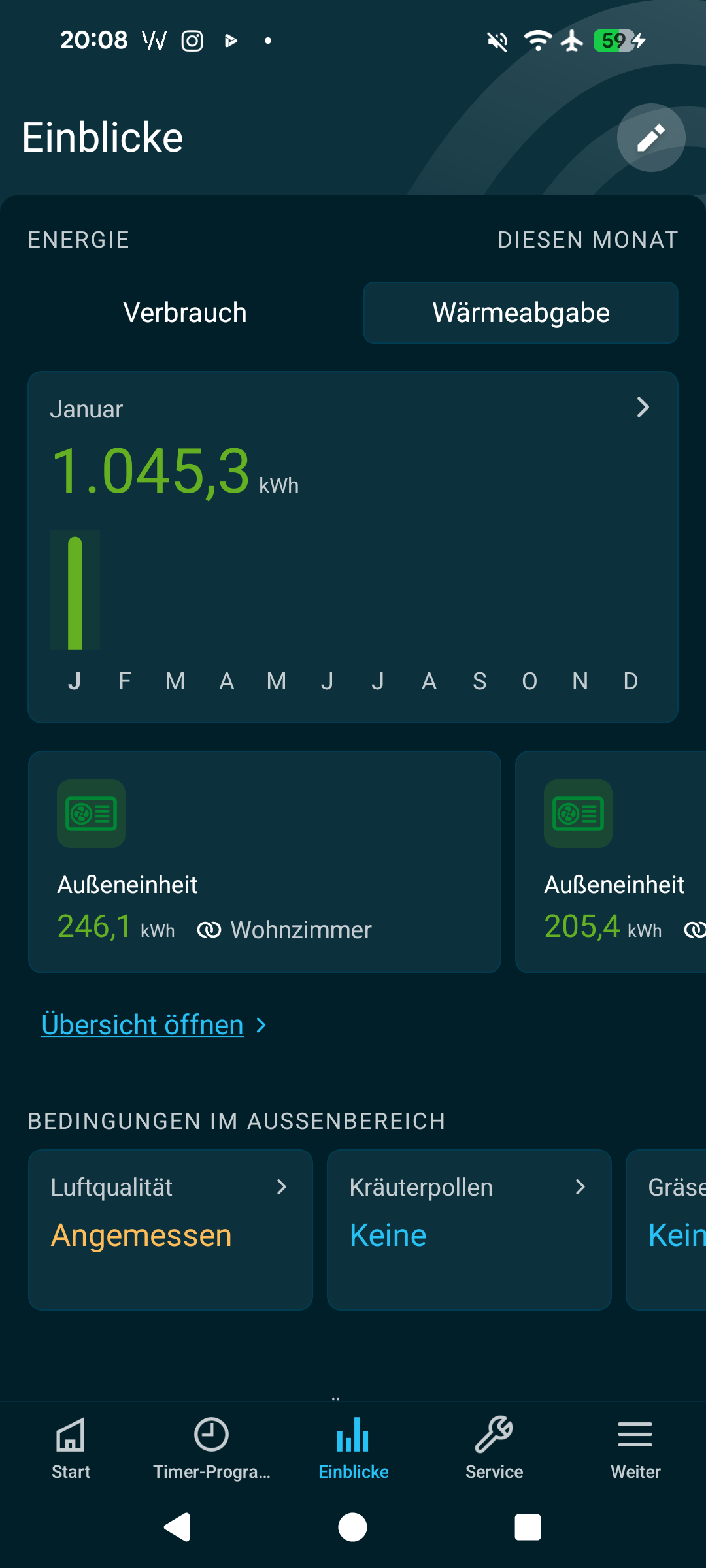

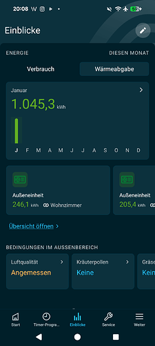

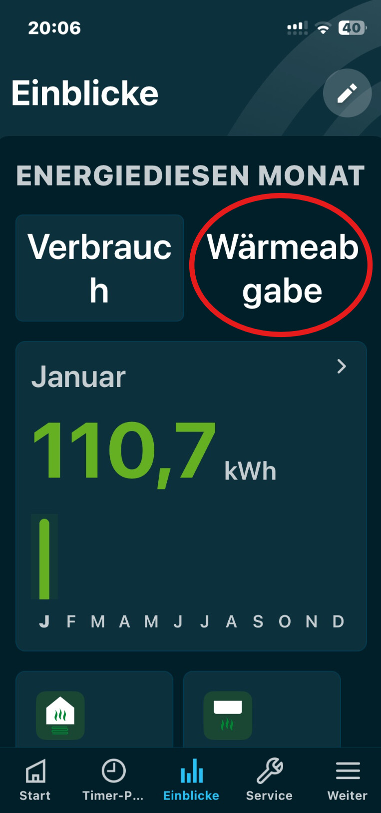

In der App gehst du unten auf -Einblicke- dann solltest du, oben als Tabs den Verbrauch und die Wärmeabgabe sehen
Würde so ausschauen.
Wärmemenge erscheint aber nur wenn mindestens eine deiner Anlagen das unterstützt
Die älteren Perferas von vor 1-3 Jahren haben es teils noch nicht.

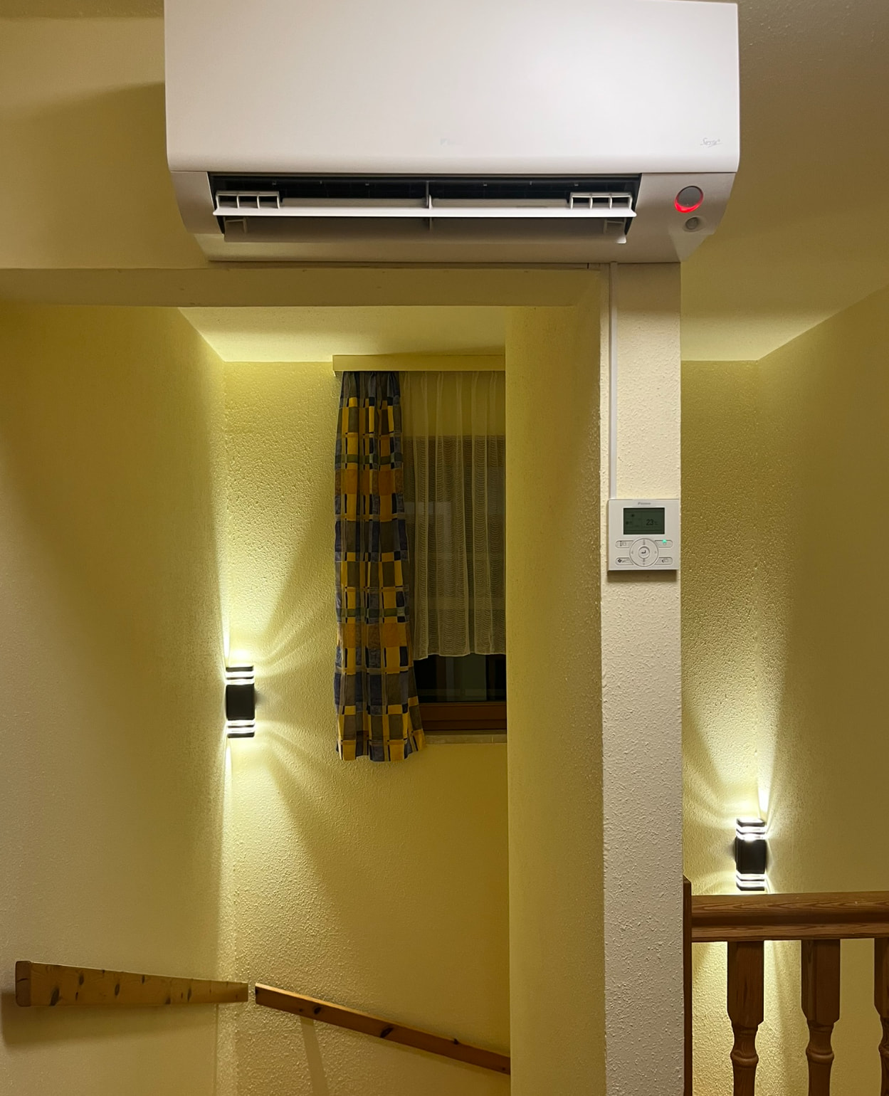

meine Daikin Perfera Single-Split RXTM/FXTM40 läuft nun endlich seit 2. Januar dank eurer Empfehlung. Der COP war anfänglich bei circa vier als es noch kalt war bei 520 Watt Econo und heute bei wärmeren circa 3-5 Grad Außentemperatur bei niedriger Bedarfssteuerung von 40-70% bei 6,5-7. Mit den Daten bin ich zufrieden für den großen Raum. Es sind 5-8 kwh je nach dem wie warm ich es einstelle für ca. 50m2 mit hohen Decken. Was schade ist, dass sich die wärme nicht so gleichmäßig verteilt wie bei meiner Ölheizung mit Lüften unter den Heizkörpern. Takten ist gar kein Thema bei dem Volumen. Abtauen auch wirklich sehr selten.
Allerdings rattern und klappern die Lamellen beim Innengerät vor allem bei der vertikalen Schwenkung. Bei der horizontalen ist es etwas besser. Ist das bei den Innengeräten normal oder liegt hier ein Problem vor? Ab Lüfterstufe drei ist es sehr deutlich zu hören und lauter als der Luftzug. Leider stört und nervt mich das sehr. Bei Interesse kann ich ein Video hochladen.
Danke für eure Beiträge und VG Simon
Also “rattern und klappern” ist definitiv nicht normal :thinking:
Bei meinen Geräten habe ich das meistens aus, habe aber seit vorgestern Abend im OG mal aus Interesse alle Türen offen und heize mit dem einzelnen IG im Flur alle 4 Räume:
Dazu habe ich nun das automatische vertikale Schwenken aktiviert - damit sich die Luft auf die Seiten verteilt. Das funktioniert überraschend gut - die Temperatur beträgt in allen Räumen zwischen 22-24°.
Die Verstellung hört man zwar, aber das klingt nicht “defekt” sondern einfach leise nach einem Motor der sich bewegt. Also es rattert oder klappert nicht.
Ist immer sehr individuell, was wer als störend empfindet und wie etwas bezeichnet wird. Aber es gab hier im Forum schon mehrfach die Rückmeldung, dass das vertikale Schwenken Geräusche macht, was einige so gestört hat, dass sie es wieder abgeschaltet haben.
Also bei meiner Perfera und meiner Stylish ist es so, dass die Horizontalen Lamellen stärker zu hören sind als die Vertikale.
Bei der Stylish hab ich immer den Comfortmodus an, so dass die Vertikalen eh wenig in Bewegung sind, das horizontale Schwenken habe ich nur tagsüber an, da es mich nachts auch stört.
Die Geräusche bei der Perfera sind ziemlich identisch, da kommt es immer drauf an, wie stark der Lüfter läuft.
Ab Stufe 2 sind die Lamellen eigentlich so gut wie garnicht zu hören.
