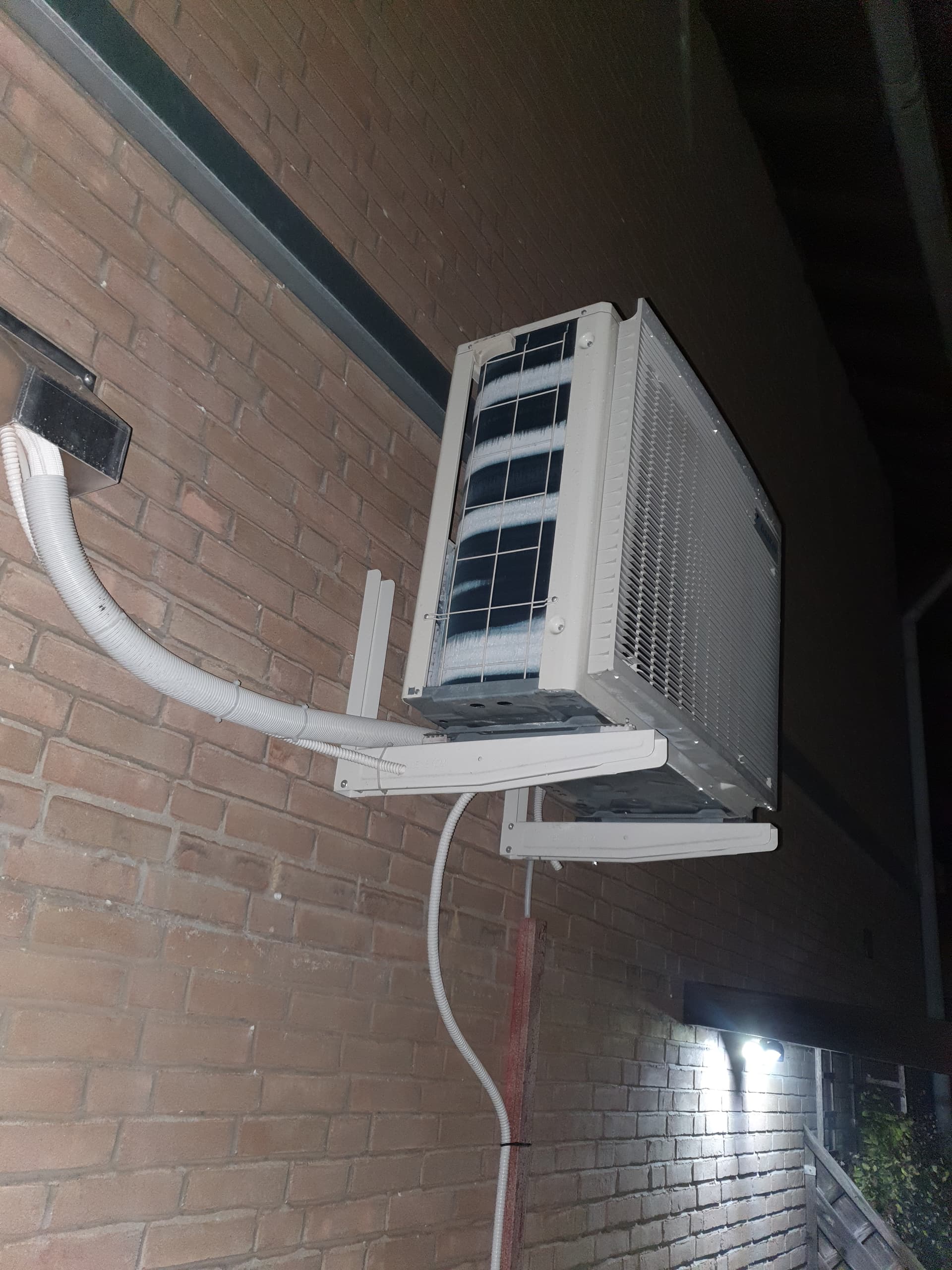

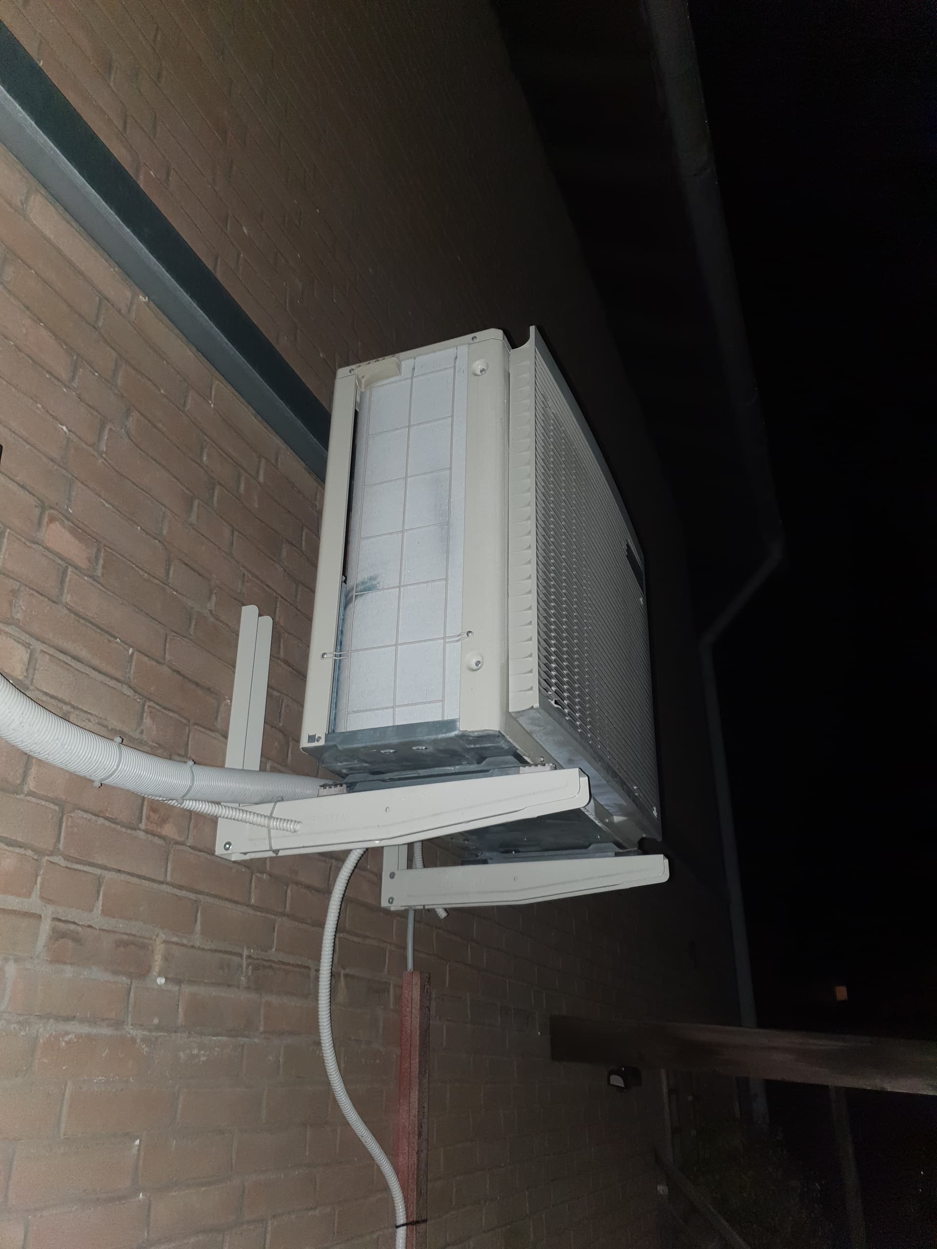

Ich habe ein Multisplit mit 5 Innengeräten (4 Truhengeräte und 1 Wandgerät + 5MXM90A), die ich mit 70 % Bedafsteuerung betreibe. Letzte Nacht sind die Temperaturen unter null gefallen und ich habe gesehen, dass das Außengerät ungleichmäßig vereist ist. Ich habe die Bedafsteuerung ausgeschaltet und das System neu gestartet, danach war die Vereisung über den gesamten Wärmetauscher gleichmäßig. Meine Frage: Ist eine ungleichmäßige Vereisung bei einem auf 70 % begrenzten System normal?
Ich möchte hinzufügen, dass in beiden Fällen 4 Innengeräte in Betrieb sind und auf 23 Grad eingestellt sind.
Vereisung bei Bedafsteuerung 70 %
Vereisung ohne Bedafsteuerung
Ja, ist normal. Meine macht das auch. Hat nur indirekt mit der Bedarfssteuerung zu tun und mehr mit der Tatsache, dass da wenig Leistung abgerufen wird. Hatte schonmal den Verdacht, dass der Wärmetauscher bei geringer Leistung nicht komplett durchströmt wird. Ist aber nur Spekulation.

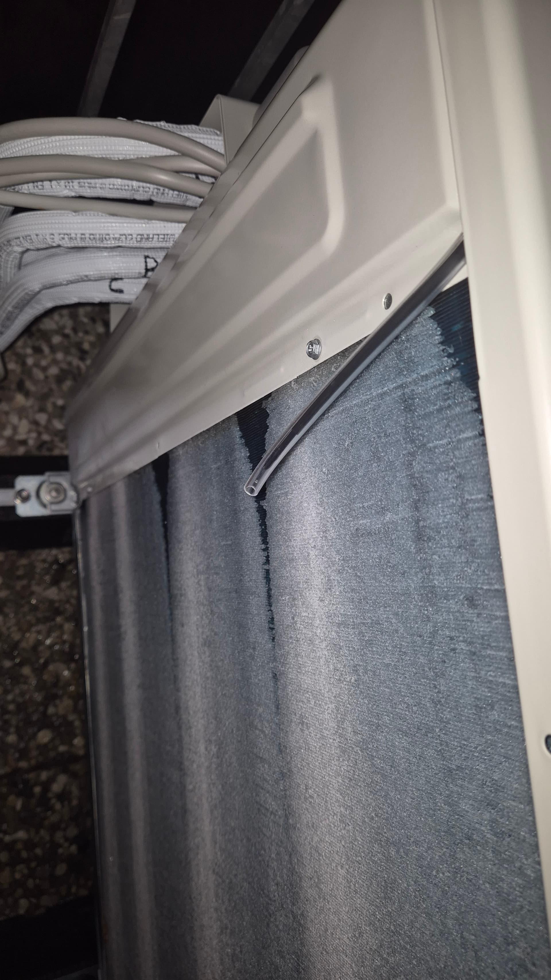

Zum Thema ungleichmäßige Vereisung.
Ihr seht auf dem Bild meine 3MXM beim Abtauen.
Wie man sieht, sind es 3 Stellen, wo das Eis zu erst taut.
Das sind die Stellen, wo das Heißgas Eintritt, vor dem Wärmetauscher sitzt ein Verteiler, damit eine möglichst gleichmäßige Verdampfung des Kältemittels erzielt wird.
Da nun nicht jede Rohrleitung einzeln eingespeist wird und auf der anderen Seite sowieso ein Bogen sitzt, ist es keine 100% gleichmäßige Verteilung.
Wenn die Anlage jetzt auf einer geringeren Leistung läuft, ist das Kältemittel schon vollständig verdampft, obwohl es den Verdampfer noch nicht vollständig durchlaufen ist.
Dadurch entstehen eben Temperaturunterschiede im Wärmetauscher, so dass der Eintritt in den Wärmetauscher eben anfängt zu bereifen und der Rest eben noch nicht.
Wenn die Anlage mit mehr Leistung läuft, wird die vollständige Fläche des Wärmetauschers für die Verdampfung genutzt und bereift dadurch vollständig und gleichmäßig.
Wenn die Anlage im Kühlbetrieb läuft, kann man auch gerne mal mit einem Thermometer am IG von links nach rechts messen und sollte keine großen Temperaturunterschiede haben, da die Anlage Leistungsunabhänhig eine Überhitzung von 0K fährt.
Hier ist das Bild, auf dem man den Eintritt des Geißgases sieht.
