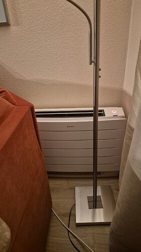

Habe bei mir das Problem mit einer Truhe, die steht in der Ecke hinterm Sofa und saugt sich durch den Bodenauslass immer warme Luft an und schaltet dann in 2 min Takt ein und aus.
Im Raum sind 20°C und nach 2 min misst er 28°, da er seine Luft ansaugt.
Wollte das mit der FB halt umgehen, aber word nix.
Ich wer mal gucken, dass ich den Fühler verlängere.
Das ist die Truhe bei mir, die das Problem macht.
Aktuell bläst sie nur nach oben aus, wodurch sie um einiges Lauter ist.
Am besten soll sie nur unten ausblasen
Guck dir mal die Fakeout-Module an (ehemals Faikin). Damit kannst du einen externen Temperatursensor verbinden und über die Steuerung zum weiterlaufen “zwingen”.

Ist eigentlich nicht viel Bastelei. Die Platine kannste bei Amazon bestellen. Die passenden Kabel auch. Das kommt an den S21. Bei der Truhe sind das 4 oder 5 Schrauben.
Danach können die Eltern das über das lokale Webinterface vom Faikout steuern. Im besten Fall steuert man dann nix mehr. Die Zruhe bleibt immer an und regelt auf eine Solltemperatur.
Hier im Forum gibt’s auch einen langen Thread dazu (noch unter dem alten Namen Faikin).
