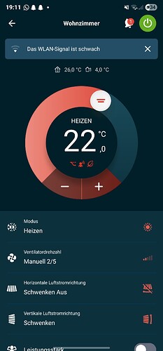

Hab jetzt 26 Grad in der daikin onecta app stehen als ist temp. Eingestellt sind 22 und sie läuft munter weiter mit knapp 600 Watt. Kann leider als neuling nur einen Screenshot anfügen deswegen in textform:
Ofen an
26° flächendeckend (sagt auch tapo thermometer am anderen Ende des Raumes)
Eingestellt auf 22°
Econo und bedarfseinstellung aktuell auf auto.
Lüfter auf 2/5
Sensorauge hab ich wohl versehentlich eingeschaltet eben als ich in der App war. War die ganze Zeit aus, sollte aber wohl auch nichts mit der Thematik zu tun haben
Was genau passt dir denn nicht?!?
Ist doch klar, dass die Anlagen zum heizen Strom verbrauchen - so lange die durchlaufen, ist doch alles gut…
Minimal Heiz Leistung liegt laut Datenblatt bei 1500 Watt. Müsste bei ~5° außentemp aber bei cop von ~4 weit unter 600 Watt elek. Leistung bedeuten. Außerdem hab ich erwartet dass wenn sie merkt “okay es scheint eine andere heizquelle zu geben bzw der Raum wird einfach weit über die eingestellte Temp erhitzt “ dass sie irgendwann eigenständig abschaltet. Wie jetzt durch den Ofen und 26° Flächendeckend trotzdem unverändert die 600 Watt.
Mich wundert es halt dass egal was ich einstelle, bedarf nur auf 40% oder econo oder Temperaturen spielen ich irgendwie nur 600 Watt verbraucht sehe. Oder eben alles ganz regulär auf automatik ohne eco etc. Da muss sich doch was ändern?! :thinking: Lediglich auf sehr großenm delta t oder power Modus sehe ich Leistung um die 1,5-2,5kw
Ist doch super. Dann stell auf 20°C und guck, was passiert.
Ja tatsächlich, jetzt endlich hat Wohnzimmer abgeschaltet und Schlafzimmer läuft allein weiter mit 371 Watt. So. Hab ich mir das vorgestellt. Seit Freitag aber das erste Mal dass es so läuft und den Ofen hatte ich mehrmals an. Aber gut. Ich beobachte einfach mal weiter :+1:t2: danke!
