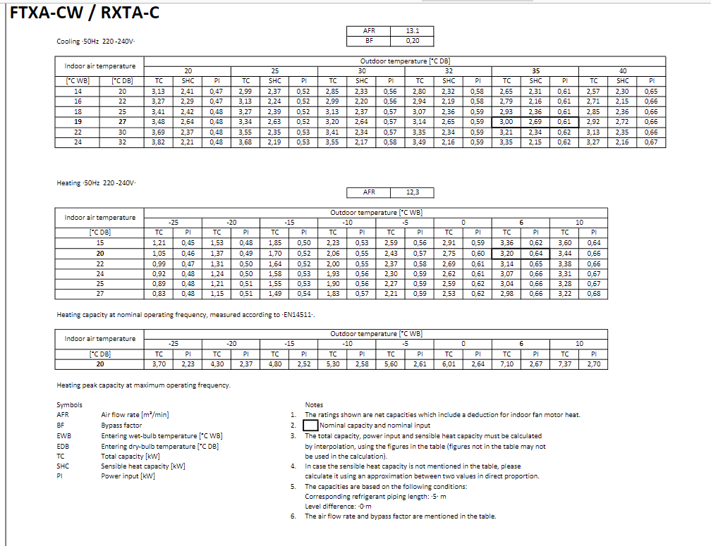

Was mich aber trotzdem wundert ist die extrem hohe max. Heizleistung der Nepura mit 7,4kW. Selbst die normale Stylish 5,0kW schafft nur 6,5kW. Woher kommt das? Wird die max. Heizleistung im normalen Automatik-Betrieb überhaupt angefahren oder nur wenn man die Powerful Taste drückt?
Schau dir die elekt. Leistung dazu an, dann weiss man wo es herkommt.
Es wird COP gegen Leistung ( und Lüfterlärm) getauscht.
Ich finde die elektr. Leistungsaufnahme dazu in der Spec. nicht. Gib bitte dazu mal einen Tipp auf welcher Seite.
du hast doch das data book oben sogar verlinkt...
Danke. Bei den normalen Geräten gibt es nur eine Tabelle. Bei der Nepura unterscheidet man zw. nominal operating frequency und maximum operating frequency. Bei Maximum geht der COP schon ordentlich nach unten. Jetzt bleibt die Frage, ob im normalen Betrieb dieser Bereich überhaupt angefahren wird.
Die Regler versuchen, die Anlage im effizienten Bereich zu halten. Es müssen also schon Gründe vorliegen, wenn die über Nennleistung hochfährt. Wenn die Anlage aber mit Nennleistung den Raum nicht genügend aufheizen kann, muss die weiter hochfahren. Es wird aber sicherlich einen Reservebereich geben, der nur angefahren wird, wenn man die Powerful-Taste betätigt. Es könnte durchaus sein, dass die Geräte nicht dauerhaft auf höchster Verdichterdrehzahl laufen können. Der Powerful Modus wird ja in der Regel nach 15 min abgebrochen.

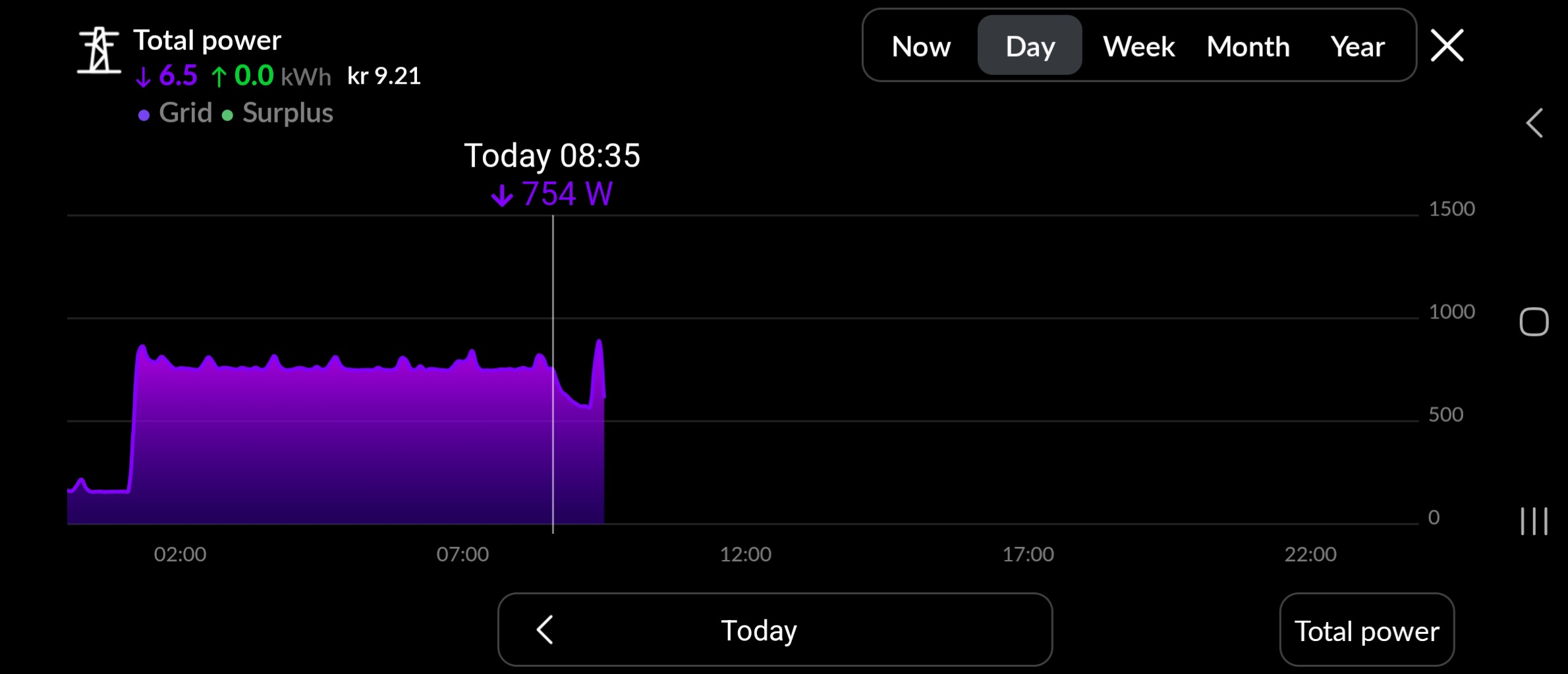

@stsc
Hier ein log vom ganzen Haus, nicht nur die Mini-Split. Base line 150W ist also alles mögliche, die kleinen peaks ist der Kühlschrank. Ab 8:40 geht der Solar-Inverter an. Grosser peak ist die Kaffeemaschine. :wink:
Habe die Mini-Split um ca 1:05 angeschaltet. Mit Bedarfsteuerung auf 85% startet die Daikin FTXTM40R/RXTM40R (Vorgänger zur Nepura) mit ca 700W elektrisch und läuft dann nach ca 10-15min mit etwa 600W durch.
Durch die Bedarfssteuerung wird also ein überschwingen, zumindest bei uns, verhindert.
Zur Info: ich habe im Grunde eine denkbar schlechte Einbausituation. Eingangsflur ca 15m2. Von dort muss die Anlage die Leistung durch zwei Türöffnungen und eine Treppe loswerden.
