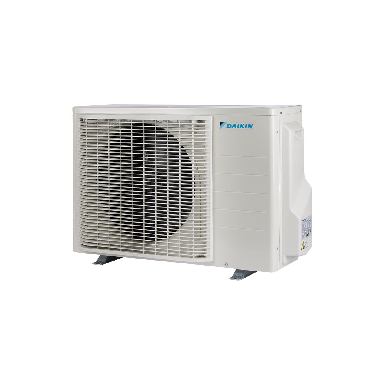

Das Aussengerät ist ja riesig :slight_smile:
Grösse schadet da nicht.
Hab mal nachgeschaut: 765 x 285 x 550.
Empfinde ich jetzt nicht als sonderlich groß. Meine 2,5 und 2,0 kW SRC/SRK MHI Anlage hat folgende Größe: 842 x 290 x 540.
Ich glaube du meinst hier ARXD-A von der Siesta.
RXM-A von der neuen Perfera ist : 923 x 367 x 610.
Hab meine letztes Jahr bei shopclima.it gekauft, die Außengeräte sind bei 35er und 42er gleich groß :
Ich hatte einfach mal nach FTXM35A gegoogelt und den ersten Treffer genommen.
Gut, dass du das nochmal recherchiert hast, die ist ja wirklich deutlich größer. Das ist eine gute Entwicklung, die Daikin da macht. Dürfte für die Effizienz positiv sein.

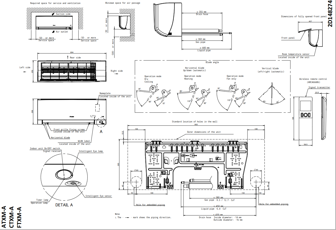

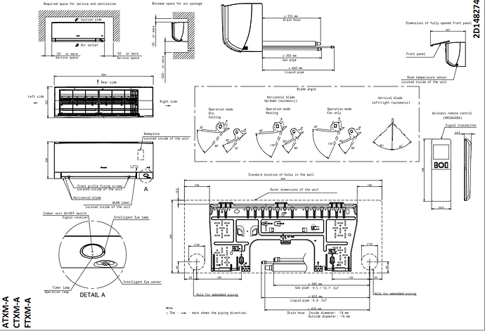

Hat schon wer die neue Perfera All Seasons in Betrieb? Mich würde interessieren, ob die beim Heizen die Luft komplett senkrecht nach unten leiten kann? Die hat ja jetzt 2 Klappen.
Ich kenne das nur von der Stylish (Coanda Effekt), da kann man sich 2m davor stellen und man merkt den Luftstrom nicht mehr; das ist schon ziemlich angenehm.
wenn die auch Coanda hätte, hätten sie es vermutlich erwähnt.
Schwenkwinkel der FTXM-A
D.h. beim Heizen bläst die schon ziemlich weit in den Raum hinein und kann die Luft nicht direkt nach unten richten. Hat leider den Nachteil, dass man dadurch viel leichter in den Luftzug kommt.
