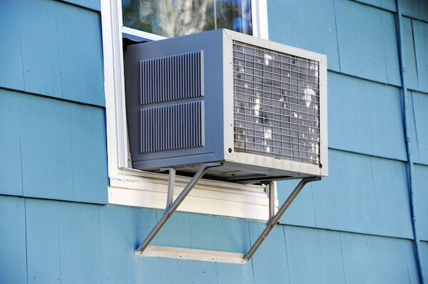

Was sind das eigentlich für Mini-Splits?
Kleine Klimaanlagen, die keine monoblocks sind. Also mit aufgeteiltem (split) Kältekreislauf.
Im Gegensatz zu sowas hier.
Gibt es solche in Deutschland? Im ersten Momentan schauen die genauso groß aus, wie die normalen Splits.
Das sind aus Konsument-Sicht "normale" Splits. Werden in einigen Ländern halt Mini-Splits genannt. Gibt ja auch industrielle Anlagen, z.b. in Kühlhäusern etc.
ist da doch erklärt.
Split: Auftrennung zwischen IG und AG.
Mini: beheizt meist nur einen Raum, direkt durch das IG.
Im Gegensatz zu den großen Split Systemen, die dann warme oder kalte Luft über das zentrale Lüftungssystem verteilen. (scheinbar eher in z.B. USA verbreitet)
Doch, werden meist in Baucontainern verbaut :wink:
Ich glaub, Mini-Split als Begriff verwirrt nur, wenn das eine normale Single-Split Klima-Anlage ist, um die es hier im Forum fast ausschließlich geht.
