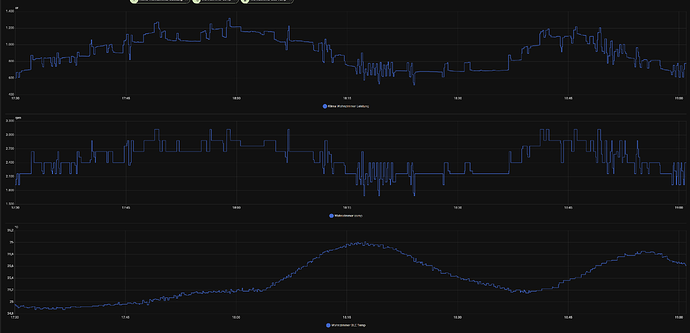

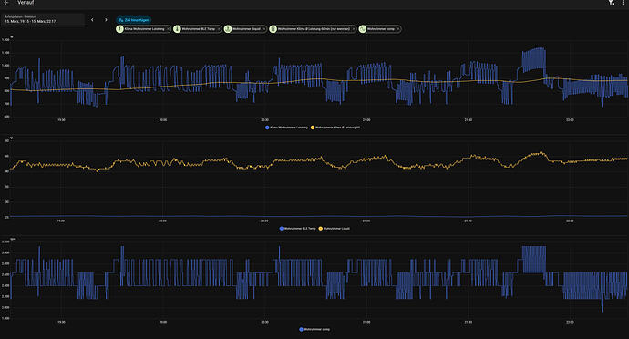

Mich würde mal eine kleine Einschätzung Eurerseits zum Betriebsfenster meiner Nepura interessieren.
Die Ausgangslage ist, dass wir ein sehr großes Wohnzimmer mit sehr viel Deckenhöhe haben.
Da die erreichte Raumtemperatur am Sofa eine extrem große Abhängigkeit zum Strömungsverhalten der Luft im Raum hat und entsprechend die Lüfterstufe und Ausblastemperatur eine große Auswirkung haben ist es relativ sinnlos den internen Temperatursensor am Innengerät zu nutzen.
Egal was man einstellt.
Man erreicht am Sofa nie die Temperatur die man haben will sondern permanent eine Andere.
Ich habe am Sofa in der Lampe die über dem Sofatisch hängt ein BLE-Thermometer platziert.
Dieses Thermometer nutze ich als externe Referenz und anhand dessen passe ich immer das Soll-Ist-Temperaturdelta am Innengerät fließend an.
Damit erreiche ich, dass es am Sofa trotz des großen Raumes immer ungefähr gleich warm wird.
Dazu habe ich bis jetzt den Faikin-Auto-Mode mit Hysterese genutzt in Kombination mit dem Faikin ESP32-Modul und Heatover -3 und Heatback 2 eingestellt.
Das Regelungsverhalten ist aber nicht optimal.
In Phase wo es draußen nicht richtig kalt ist hat man immer einen pumpenden Leistungsverlauf am Innengerät. Die Temperatur des Raumes am Sofa in der Hängelampe schwankt zwischen 24-25°C und die Leistung schwankt zwischen 500-1500 Watt. Die Temperatur wird erreicht und das Raumluftverhalten ist so wirklich um viele viele Welten besser als wenn ich den internen Temperatursensor nutzen würde.
(denn damit hätte man am Sofa mal 22°C, mal 26°C, mal 24°C)
Aber diese Leistungsschwankungen sind für die Effizienz natürlich nicht besonders gut.

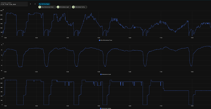

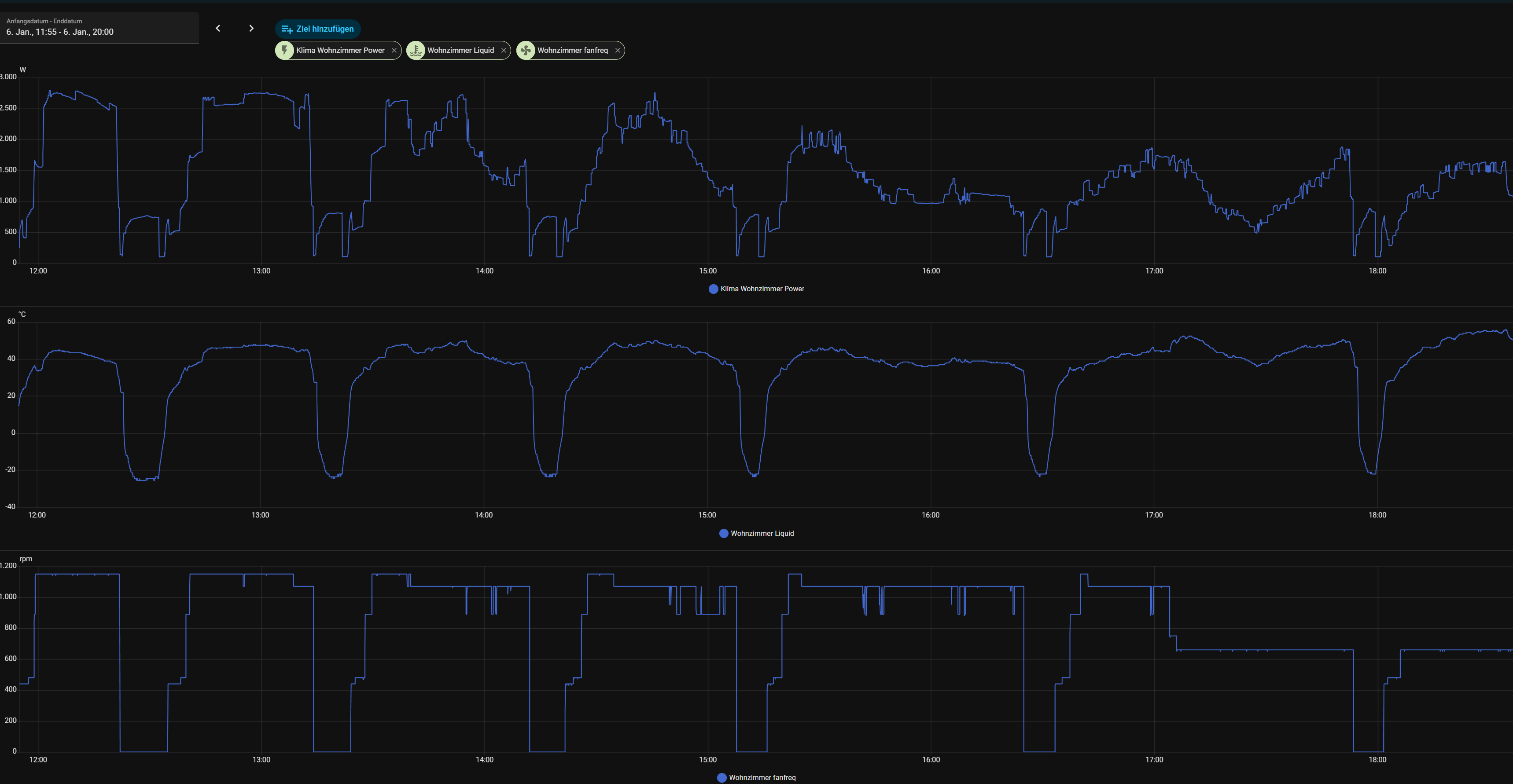

Hier sieht man, dass die Durchschnittsleistung eigentlich nur um die 600 Watt liegt. (gelbe Linie oberer Graph).
Aber die Leistung zwischen 300-1.500 Watt hin und herpendelt.
Demzufolge ist die Ausblastemperatur immer schwankend zwischen 35-50°C.
Das ist natürlich nicht zielführend. Bei 50°C ist die Anlage nicht effizient und auch die ausgeblasene Luft steigt viel zu schnell zur Decke hoch wodurch man noch mehr heizen muss.
Die Bedarfssteuerung ist hierbei wenn mehr als 600 Watt gebraucht werden übrigens keine Hilfe. Auf 95% Demand kommt man im Schnitt nicht über die 600 Watt.
Heißt sobald es draußen kälter als 6°C ist (eigentlich ja den Großteil des Winters) kann ich mit der Bedarfssteuerung sowieso nicht arbeiten.
Ich habe jetzt schon sehr viel probiert den Faikin-Auto-Mode nicht zu nutzen und eine eigene aktive Soll-ISt-Temperatur-Anpassung zu bauen um dieses Verhalten zu glätten.
Immer mit dem Ziel am Sofa eine konstante Temperatur zu erreichen.
Das Problem ist aber, dass man die Anlage egal welche Soll-Ist-Abweichung man einstellt einfach nicht dazu bekommt die Leistung wirklich konstant zu halten.
Bei einem Delta von 2,5°C regelt die Anlage immer Leistung runter.
Bei einem Delta von 2°C kann hingegen alles passieren.
Die Anlage hält mal kurz die Leistung. Regelt mal hoch. Regelt mal runter.
Egal was man tut, man bekommt die Leistung nicht konstant.

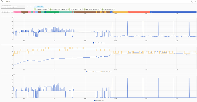

Ich habe das ingesamte Regelungsverhalten durch eine eigene Automation generell nochmal stark verbessern können. Das Temperaturniveau ist jetzt extrem stabil. Diese großen Leistungsschwankungen habe ich wegbekommen. Die Leistung bleibt jetzt stabiler in einer sehr viel kleineren Range. Und die Ausblastemperatur ist sehr schön immer im Bereich von 5°C (im Beispiel 41-44°C ) und pumpt nicht mehr in einer 15°C-Range hoch und runter. Das sieht jetzt folgendermaßen aus
Aber wie man erkennt. Die Leistungsabgabe ist trotzdem nicht stabil. Ganz im Gegenteil. Die bekomme ich auch nicht stabil. Der Kompressor ändert ob der Soll-ISt-Anpassung permanent seine Frequenz. Immer ein bisschen hoch, immer ein bisschen runter.
Aber man bekommt es egal welche Anpassung man wählt in diesem höheren Leistungsbereich einfach nicht konstant. (im Gegensatz zu den normalen Perferas, da gehts)
Sind diese wirklich zahlreichen und permanenten kleinen Laständerungen des Kompressors (unten der Graph ist mal die Kompressorfrequenz bzw. Drehzahl eingeblendet) nicht unterm Strich etwas, was für die Lebensdauer der Komponenten nicht auf suboptimal sein könnte?
Die Ausblastemperatur ist jetzt super. Das Temperaturniveau ist stabil.
Laut Onecta ist auch der COP deutlich besser. Rein die COP-Daten und das Raumgefühl haben nur Vorteile so wie es jetzt ist.
Aber wenn ich die Anlage jetzt jahrelang mit diesen permanenten Leistungsschwankungen betreibe stellt sich mir die Frage.
Tut man sich was die Haltbarkeit der Komponenten angeht damit einen gefallen?
Oder verschleißt man sich damit Komponenten möglicherweise im Zeitraffer?
Sind diese 100-200rpm Drehzahlschwankung am Kompressor ein Problem?
Oder sind diese irrelevant da der Kompressor ja in Teilllastbereich trotzdem permanent durchläuft ohne zu takten. (Max-Drehzahl bei Volllast ist ca 6.000u/min als Relation)
Da würden mich mal 2-3 Gedanken interessieren.

Drehzahlanpassungen - da sehe ich von der Haltbarkeit überhaupt kein Problem. Was die Effizienz angeht, ist eine Drehzahl effizienter. Denn mit jeder Änderung muss sich der Kältekreislauf erstmal wieder einschwingen, sich sozusagen optimieren. Das braucht einige Zeit, wo die Anlage nicht im Optimum ist.
Das man die Anlage nicht konstant auf einer Leistung halten kann, wird mit den Regelalgorithmen zu tun haben. Ist eben kein P-Regler, sondern ein PID-Regler.
Interessant wäre da mal, wenn du die Sensoren mal durch Festwiderstand ersetzt und beobachtest, was die Anlage dann bei bestimmter Soll-Istabweichung tut.
Meine MHI ist deutlich ruhiger und ausgeglichener in ihrem Verhalten geworden, nachdem ich den 5 K NTC durch 10 K NTC parallel 5k Festwiderstand getauscht habe. Damit halbiere ich die Empfindlcihkeit, bei 1 Grad Abweichung sieht die Anlage also nur 0,5 Grad. So läuft die dann stundenlang mit z.B. 180 W durch. Aber das klappt auch nur, weil ich die Wunschtemperatur auf 18 Grad runter gelegt habe. Mir ist nämlich aufgefallen, dass die Regelung viel zappeliger wird, wenn ich z.B. > 22 Grad bin.
Meine Daikin ATXF verhält sich bei 17 Grad Soll auch sehr ausgeglichen und zappelt kaum. Allerdings hab ich die noch nciht ausführlich bei höheren Tempraturen getestet.
Ich glaube da steckt noch mehr in der Regelungslogik drin.
Also es hat auch einen Einfluss von welcher Richtung die Anlage sich auf die 2°C-Soll-Ist-Abweichung einstellt. Wenn ich bei 900 Watt von 2,5 auf 2°C Abweichung gehe kommt eine andere Reaktion als wenn man bei 900 Watt von 1,5 auf 2°C Abweichung geht.
Das Problem ist aber zusätzlich, dass es sich auch in den Leistungsbereichen unterscheidet.
Wenn man bei viel Kompressorfrequenz von 1,5°C auf 2°C Abweichung springt reagiert die Anlage von der Leistungsregelung (also wie sie dann weiterregelt, hoch, runter oder konstant) anders als wenn das bei weniger Kompressorfrequenz geschieht. Und vor allem nicht wirklich reproduzierbar.

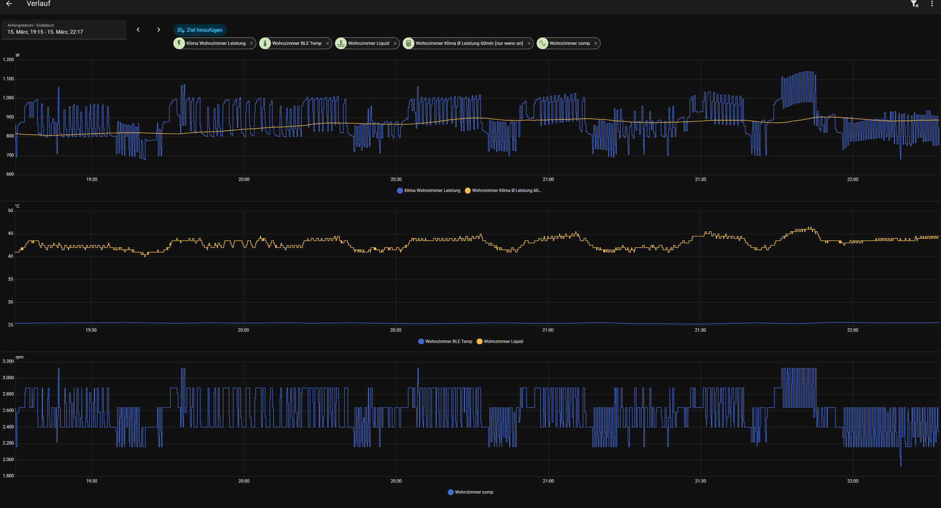

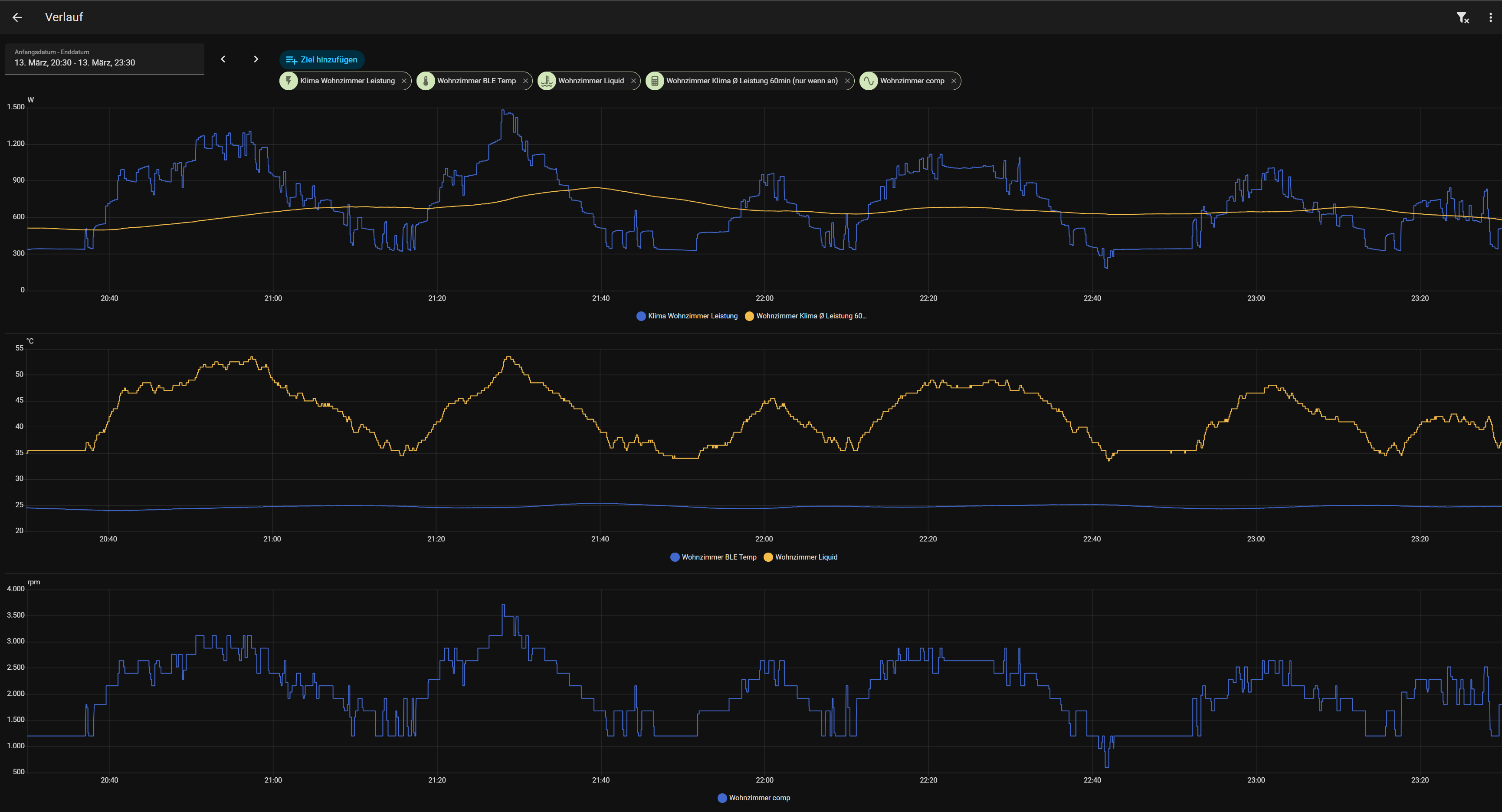

Ich hab jetzt auch schon viele verschiedene Ansätze rumprobiert.
Wenn man Temperaturwerte glättet (z.b mit dem Schnitt der letzten 5min arbeiten), Leistungswerte glättet oder auch die Anzahl der Befehle die man sendet reduziert führt das immer zu bedeutend mehr Leistungsschwankung da die Anlage dann in dem Moment wo sie aus dem Wunschfenster fällt natürlich dann Zeit bekommt noch weiter aus dem Fenster zu fallen und das lässt sich dann nur noch eckig einfangen.
Das ist mal ein Beispiel für den besten "Zwischenkompromiss"
Man landet wieder dann im Bereich 1°C-Schwankung. Nur dass der obere Leistungsbereich tiefer und der untere Leistungsbereich höher liegt was auch schon eine sinnvolle Verbesserung ist.
Man bräuchte vermutlich in der Automation dann aber wieder noch eine lernende Komponente die die Leistungswellen erkennt und dann da automatisch nochmal gegenarbeitet mit einem Korrekturfaktor der sich selbst immer neu lernt.
Aber da wird es natürlich irgendwann super kompliziert weil im Raum auch noch der Ofen steht der auch mal an sein kann. Ich mein das ist zwar alles ein nettes Hobby.
Aber da wird man verrückt
Wenn man jede Änderung sofort sendet (und entsprechend hunderte Befehle pro Stunde auf das Innengerät feuert) ist die Gesamtleistungskurve und der Temperaturverlauf gleichmäßig.
Die gemittelte 60min-Leistung zeigt das ja. Die ist ja wirklich perfekt wie an der Schnur gezogen.
Aber halt mit diesen Leistungszacken die in der Detailbetrachtung halt teils minütlich passieren weil das Tracking halt immer angepasst werden muss.
